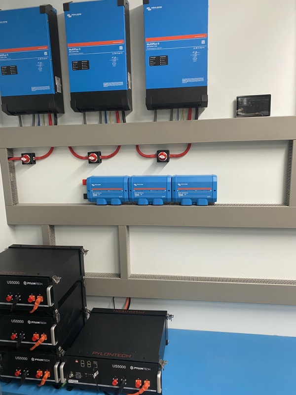

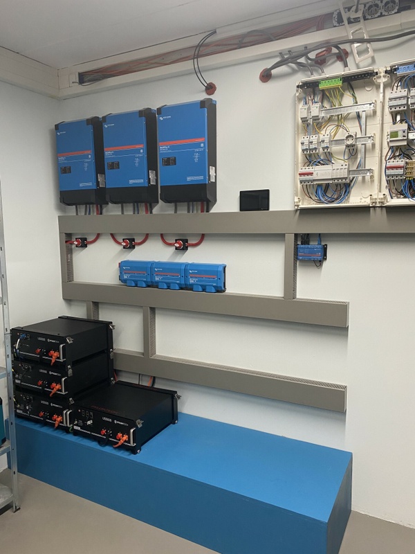

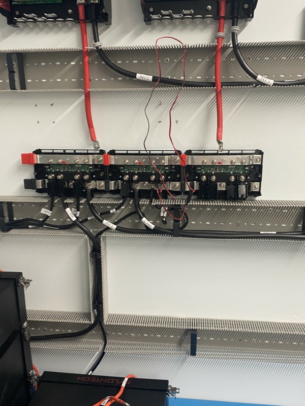

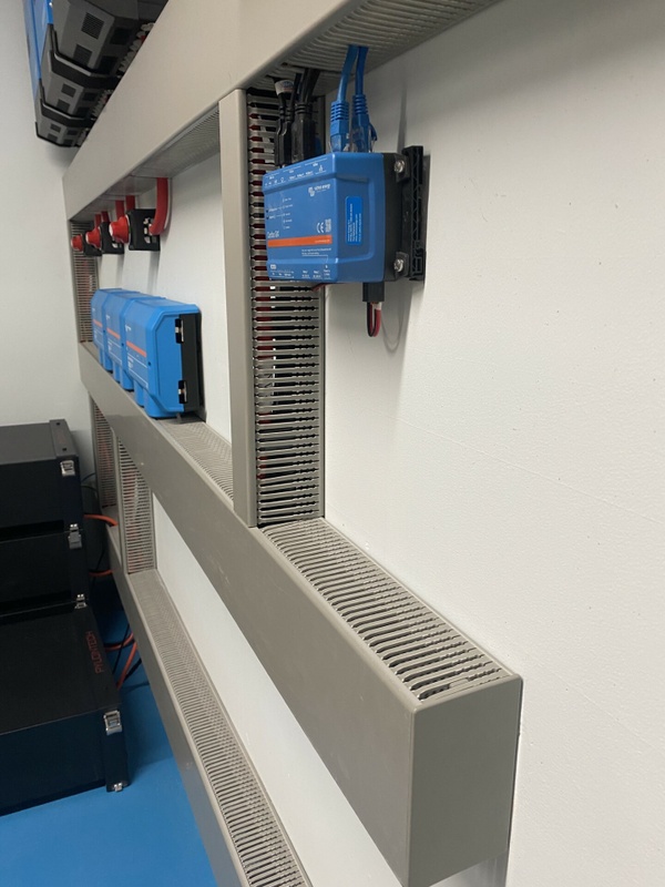

Dag 1 (20AUG2023):
- Montage Multiplussen
- Montage GX Touch 70
- Montage Cerbo GX
- Montage batterijschakelaars
- Montage distributors
Dag 2 (21AUG2023):
- Bedradingskanaal besteld in Duitsland, zelfs met Euro 72 transportkosten is het nog veel goedkoper.
Dag 3 (22AUG2023):
- Levering accu’s.
Dag 12 (31AUG2023):
- Montage bedradingskokers
- Plaatsen draadclips (de meeste moeten nog vastgezet worden)
Afbeeldingslocatie: https://tweakers.net/i/qqFXQ_erO_ofKU-MPMKRmQMgNcY=/x800/filters:strip_icc():strip_exif()/f/image/xKAD49aL6oXfc3WPxljcToGe.jpg?f=fotoalbum_large

Gestart met de negatieve DC bekabeling.
De volgorde op de Lynx is nu:
Batterij 1 - Omvormer 1 - Batterij 2 - Omvormer 2 - Batterij 3 - Ovormer 3 - Batterij 4
In de toekomst wil ik het zeker uitbreiden naar 8 batterijen en waarschijnlijk wel meer.
Us het verstandig om de kabels nu al in de onderstaande volgorde aan te leggen:
Batterij 1 - leeg - Omvormer 1 - Batterij 2 - leeg - Omvormer 2 - Batterij 3 - leeg - Omvormer 3 - Batterij 4 - leeg .
Afbeeldingslocatie: https://tweakers.net/i/oj4mxZUctpTWpD2-P3mZNp8Lo6g=/x800/filters:strip_icc():strip_exif()/f/image/2btdJf1nA5yk6BkE1IZegoGK.jpg?f=fotoalbum_large
Afbeeldingslocatie: https://tweakers.net/i/uDB7vEQ7AuJMFVS3EtuZogcwYtk=/x800/filters:strip_icc():strip_exif()/f/image/Bhfz1F7ZbwZSnd2NvFp9jwU4.jpg?f=fotoalbum_large
[ Voor 18% gewijzigd door John245 op 01-09-2023 13:11 ]

Ethirty schreef op vrijdag 1 september 2023 @ 13:12:
Normaal heb je batterij-shunt-omvormer.
Dus weet niet waar jij je shunt nu plant, maar het om en om doen lijkt me sowieso niet noodzakelijk.
Er komt geen shunt.
De batterijen (Pylontech US 5000) communiceren gewoon met het Victron systeem.

Jazsie schreef op vrijdag 1 september 2023 @ 15:14:
Bedoel inderdaad gewoon een post met alle informatie/foto's bij elkaar :).
Lekker bezig, ziet er tot heden netjes uit.
Hoeveel mm2 zijn je DC kabels (in de goot)? Zien er dun uit :9.
Die van de omvormers afkomen zijn 70 mm2. En dat is al wurgen, want die kabelschoenen zjn niet erg flexiberl :) Is 125 mm goot dus vertekent misschien.

V_ger schreef op vrijdag 1 september 2023 @ 15:22:
Haha, ja. 70mm2 is snel gezegd, maar het is al best een forse kabel. Ik was zo slim om DIN kabelschoenen te nemen. Die zijn extra lang. Vervolgens kreeg ik dus niet de kabel door de opening in de onderzijde van de omvormer om hem op de terminals aan te sluiten. Dus ik heb mijn gloedjenieuwe victrons al met een dremel moeten bewerken om ze aan te kunnen sluiten.
Overigens komt mijn kabelgoot gewoon bij de Hornbach vandaan. Ook niet al te duur.

V_ger schreef op vrijdag 1 september 2023 @ 16:03:
Euh....van die goten waar je kabels in gaan. Draden passen er ook in. Ik weet niet hoe het officieel heet. Het zijn van die witte gesloten van PVC. Je kan er met een multitool supermakkelijk openingen in maken.
Edit: Deze dus.
De Multiplus II handleiding zegt: "** Do not locate battery cables in a closed conduit"

Dag 1 (20AUG2023):
- Montage Cerbo GX
Dag 2 (21AUG2023):
Dag 3 (22AUG2023):
- Levering accu’s.
Dag 12 (31AUG2023):
Dag 13 (01SEP2023)
- Montage DC bekabeling
Opmerkingen/verbeterpunten zijn welkom.

Dag 1 (20AUG2023):
- Montage Cerbo GX
Dag 2 (21AUG2023):
Dag 3 (22AUG2023):
- Levering accu’s.
Dag 12 (31AUG2023):
Dag 13 (01SEP2023)
Dag 14 (02SEP2023)
- Montage 16 mm2 aardkabel Pylontech US5000 en weerstand gecontroleerd;
- Montage 6 mm2 aardkabel Multiplussen;
- Negatieve DC kabel Omvormer 1 een logischere plats gegeven in bedradingskoker;
- Montage alle communicatiekabels (uitgerzonderd kabels benodigd voor EM24's).

Dag 1 (20AUG2023):
- Montage Cerbo GX
Dag 2 (21AUG2023):
Dag 3 (22AUG2023):
- Levering accu’s.
Dag 12 (31AUG2023):
Dag 13 (01SEP2023)
Dag 14 (02SEP2023)
- Negatieve DC kabel Omvormer 1 een logischere plaats gegeven in bedradingskoker;
Dag 21 (09SEP2023)
- Montage AC bekabeling
- DC schakelaars gemonteerd (verloop momentsleutel ontvangen)
- Start onderverdeler Victron (automaat, aardlekschakelaar, twee (2) omschakelaars, EM 24 GRID.
Nu langzaam onderverdelers aanpassen zodat op de dag van aanpassing hoofdverdeler de stroomonderbreking zo kort mogelijk is.

Dag 1 (20AUG2023):
- Montage Cerbo GX
Dag 2 (21AUG2023):
Dag 3 (22AUG2023):
- Levering accu’s.
Dag 12 (31AUG2023):
Dag 13 (01SEP2023)
Dag 14 (02SEP2023)
Dag 21 (09SEP2023)
Dag 27 (15SEP2023)
- AC bekabeling Multiplus op moment vastgezet. Adaptretje ook binnen dus aarde Multiplus ook met moment vastgezet;
- Lynx Distributor voorzien van 5V DC voeding door middel van USB Cerbo GX;
- Montage deksels bedradingskanalen;
- Montage eindkappen bedradingskanalen;
- Cerbo GX en EM 24 op switch aangesloten;
- Hele systeem doorgemeten.
- Zie al op foto data afdekkapje distribitor ontbreekt :)

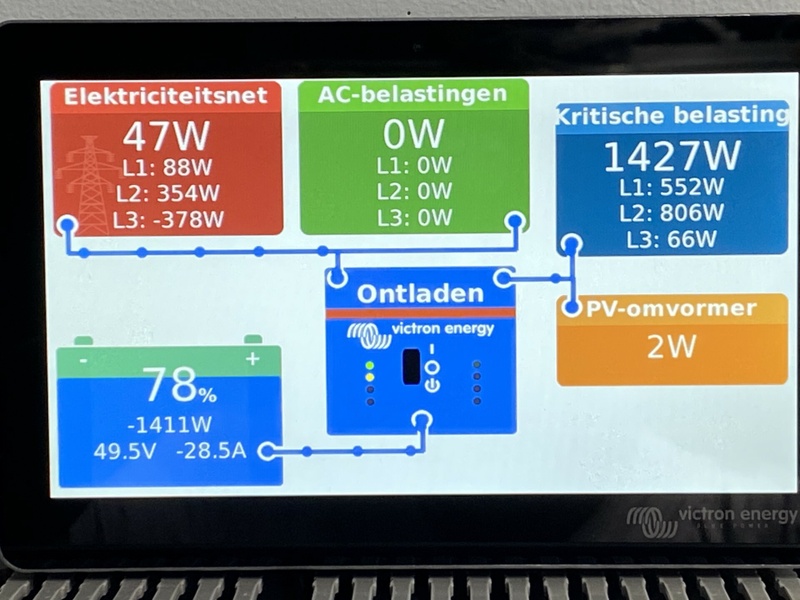

Vandaag het systeem in bedrijf gesteld.
Kon nog ff een tang lenen voor het aanknijpen van de ringkabelschoenen (aarding MultiPlus) dus die nu profesioneel vastgezet (geleende tang koste Euro 300,-). Ze waren al aangeknepen met een goedkope tang en je merktt wel verschil.
Gelijk ook Dymasisch ESS (beta) geinstalleerd.
Afbeeldingslocatie: https://tweakers.net/i/0Zk4NxB_M-mMVdA5Jus9n3ZnmVY=/x800/filters:strip_icc():strip_exif()/f/image/97c2YofeF297leJooPZOZ6qb.jpg?f=fotoalbum_large

Maar is begonnen met het labellen van de onderverdelers (op de foto 3 van de 5).
Zouden jullie voor de deuidelijkheid nog meer labels plakken? Labels PV moeten nog geplakt wordenm die zijn door de upgrade verdwenen.
Zijn er ook specifieke labels voor een thuisbatterij?

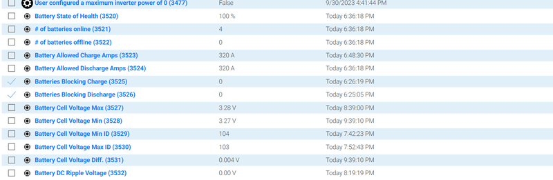

Interresant artikel over de DC ripple: https://www.victronenergy...n_a_ac_battery_system.pdf
Mijn ripple was 0.15V bij Maximale belasting. En wat is jullie ripple bij maximale belasting?

V_ger schreef op maandag 2 oktober 2023 @ 22:19:
Kan je dat ergens in VRM of de remote console terugvinden? Of alleen via ve configure ofzo?
Ik lees het uit d.m.v. MQTT.
Heb nu al 45 parameters die ik uitlees/bereken

GMJansen schreef op dinsdag 3 oktober 2023 @ 21:29:
Heel netjes!
Alleen als electroman snap ik compleet niet hoe t nu zit.
Het is weliswaar een groepenkast, geen industriele kast, maar bekijk eens of je met tape niet een soort flow op de kast kunt maken?
Voor jezelf ook handig.
Ik kon zo snel geen kleiner plaatje vinden, maar zoiets:
https://www.altasjenerator.com.tr/images/image_senkron.jpg
Er werd al door iemand geopperd om de automaten te coderen en het schema erbij te hangen.
Dat scheelt al zeker.
Voor jezelf, je huisgenoten en brandweer is het wel fijn om een duidelijke afschakelvolgorde te hebben.
Ik stel me zo voor door bv. rode stikkers ofzo met UITschakelen, en dan getal 1, 2 en 3 ed. bij de hoofdschakelaar/multiplus in en uit en accu schakelaars te plakken.
De brandweer begint hier nooit met uitschakelen want dit zijn onderverdelers in de kelder van de garage.
Waarschijnlijk zetten ze de stroom onder de meter er af en dan is het het handigst als ze daar alle 3 de rode schakelaars omzetten. Dan is de woning spanningsloos.
Misschien in de Victron kast nog een extra HS zodat ook dit spanningsloos is als ze alle hoofdschakelaars omzetten. Want een instructie om de SFT440 om te zetten gaat niet werken vrees ik.
Heb schema's dus die kan ik zo toevoegen. De kast heeft zelfs houders om deze schema's in op te bergen.

Niek_ schreef op zondag 8 oktober 2023 @ 15:57:
Vandaag weer een klein stukje kunnen doen. Meeste DC bekabeling zit op z’n plek.
Voor de volledigheid, het aanhaalmoment van de moer onder de zekering is 10nm. De andere 2 moeren (DC+ en DC-) 14nm.
Morgen komt eindelijk de kast binnen voor de accu’s, eens zien of ik een beetje uitkom met de kabellengte van de standaard Pylontechkabels.
Een tip. Gebruik carroserieringen voor het vastzetten van de bedradingskoker. Zeler als daar ook je AC kabels in komen.

KabouterSuper schreef op maandag 9 oktober 2023 @ 19:33:
Ik ben geen thuisbatterij-expert, maar ik heb aan mijn groepenkast ook wat lijntjes toegevoegd. Zou dat bij jou toegevoegde waarde hebben?
Ik denk zelf meer aan een label dat alle rode schakelaars om moeten. En ook het toevoegen van een blokschema.
  • John245
  • Registratie: Januari 2020
  • Laatst online: 15-05 16:11
DavidZH schreef op maandag 9 oktober 2023 @ 23:25:
Eigenlijk is het een doodzonde om metalen bevestigingsmateriaal in je goot of bedradingskoker te gebruiken als je enkel-geïsoleerder bedrading (zoals je accukabels) in die koker hebt gelegd. Sluiting op de plus en min door een schroef; scary...
Kunststof splitpennen of een nylon kop / dop op de bout are the way to go.
Je heb ook kunststof ringen. En accukabels zijn gewoon dubbel geisoleerd te koop.

zonnepaneelxl schreef op woensdag 11 oktober 2023 @ 08:42:
Waar zetten jullie allemaal een hoofdstroom schakelaar in het systeem?
Is er een regelgeving die dit verplicht?
Word er ook naar gekeken als de hoofdstroom schakelaar geschikt is voor 48v?
In de documentatie staat houd rondom 10cm ruimte op de Multiplus 2 houd iedereen zich hier aan?
Tevens staat er in dat er een open kabelgoot gebruikt moet worden wat is hier de reden van ?
ALs je met HS bedoelt de schakelaars in DC dan voor iedere MultiPlus i mijn geval.
Netjes aan de 10 cm gehouden.
Afvoer van warmte.
