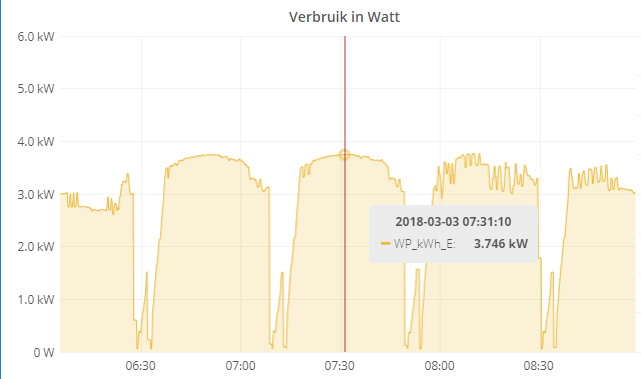

Klinkt misschien simpel maar heb je techneco al een gecontacteerd over de elga en hoe misschien wat te verbeteren (lees vermogen te vergroten) misschien hebben zij nog ideeen.
Andere hoeveelheid persgas bijvoorbeeld waardoor hij wat beter load kan houden, ik noem maar een voorbeeld.
Ik krijg toch de indruk dat je niet de volle 5kW van de buitenunit benut. (Gezien jouw isolatie, vvw, en verschil met een pana mono 5kW)

ELGA kan ook prima solo draaien, dat doet hij in bij mij ook al. De ELGA *denkt* de ketel aan te sturen maar aan dat kabeltje hangt verder niets.
Oxellaar schreef op maandag 10 september 2018 @ 07:42:
Het kan met een Elga, als je bij - 7 genoeg hebt aan 2.5kW verwarmingsvermogen. Maar nagenoeg iedereen heeft daar niet voldoende aan.
De Elga is daar gewoon te zwak voor.
Ik dacht dat mijn Carrier bij -7 nog wat meer kon leveren, feit is wel dat bij -7 de ELGA zeker weten te kort komt. Ik haalde het al eens eerder aan, als ik en 3kW element kwijt zou kunnen, bijvoorbeeld in de boiler, dan zou het kunnen werken.

@Rol-Co @mkleinman
Maximaal verbruik Loria
Ik heb een sloot aan data van afgelopen jaar. Hier een voorbeeldje van hoogste stroomverbruik dat ik heb gezien. Dit was met een heftige nacht sneeuwen bij -3. Bij mij heeft de Loria nog niet meer stroom getrokken dan dit (3750W/230V =16A). Aanloopstroom is nauwelijks een issue voor zover ik dat kan beoordelen vanuit mijn monitoring. Als je specifieke voorbeelden wilt zien dan wil ik die gerust delen.
Daarnaast is de warmtebehoefde van onze woningen nogal verschillend en hoeft @mkleinman zich waarschijnlijk nog minder zorgen te maken over de max amperes.
Bij mij is het 1x20A en 2x16 A op 3x25A. Of het verdeeld zit over de fases durf ik niet te zeggen. Alleen na de vakantie gebruik ik het boilerelement voor een legionellarun, verder staan beide elementen en automaten in de meterkast uitgeschakeld.
[ Voor 16% gewijzigd door Chris_82 op 01-10-2018 22:21 ]

Chris_82 schreef op maandag 1 oktober 2018 @ 22:17:
@Rol-Co @mkleinman
[Afbeelding: Maximaal verbruik Loria]

  • Chris_82
  • Registratie: Oktober 2017
  • Laatst online: 14-10 19:28
Rol-Co schreef op maandag 1 oktober 2018 @ 22:32:
Kan of gebruik je een element voor ontdooi hulp? Elementen zijn 3kW denk ik?
Nee, geen element ingeschakeld bij mij. Bij 'normaal' gebruik is dit misschien wel van toepassing. Tijdens ontdooien verbruikt de WP weinig stroom. Dat de WP en element tegelijk hoog verbruik hebben, gebeurt wanneer :? Als WP de aanvoer temperatuur niet haalt?
Backup bij een Loria is inderdaad 3kW.
Hier een heel extreem voorbeeld. Ik denk niet dat dit representatief is.
[ Voor 13% gewijzigd door Chris_82 op 01-10-2018 23:00 ]

  • mkleinman
  • Laatst online: 14:12
mkleinman
8kWp, WPB, ELGA 6
Even een update.
Ik heb denk ik nog een alternatief gevonden.
Warm water via een Inventum Optima van 120 liter ( geplaatst met een mengventiel na de zonneboiler ). Gisteren wat zaken zitten uitzoeken over de zonneboiler en eventueel elektrisch verwarmen.
Warm tapwater zou mij via een warmte-element in de boiler ongeveer 500kWh extra per jaar kosten. Zou ik de Optima gebruiken zakt dit naar ongeveer 250kWh. Met een aansluitwaarde van maximaal 1600W ook prima te doen op de bestaande groep waar de mechanische afzuiging op zit aangesloten.
Koken via inductie via 2x16A groepen gekoppeld als kookgroep.
CV extra verwarming via de ELGA die dmv de AAN/UIT interface een relais aanstuurt waar een CV doorstroomverwarming ( https://www.econo.nl/cv-doorstroomverwarmers ) op aangesloten zit.
Daar is de keuze enorm, van 1 tot 10kW. Volgens mij zou ik met een 3kW variant uit kunnen, dan heb ik naast de ongeveer 4kW van de ELGA nog 3kW extra ondersteuning om te verwarmen.
Dan blijf ik alleen zitten met mijn 1x35A aansluiting.
Hoe lang kan/mag ik mijn 35A hoofdstop overbelasten voordat deze eruit klapt. Gesteld het is -5 buiten, de ELGA + doorstromer draaien, er is net warm tapwater gebruikt, wij zijn aan het koken, de oven staat aan etc.
Dan zit je al snel ruim boven de 35A ( 8kW ) die ik uit het net kan trekken. Vooral elektrisch koken hakt er enorm in.
Zou ik dit rond kunnen krijgen op een 1x35A aansluiting of wordt het toch 3x25A en een slimme meter
