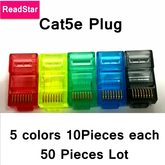

Nog steeds een beetje een non-reden voor een redelijk statische installatie.
Voor wat betreft de kabels uit elkaar houden: dymo en/of Afbeeldingslocatie: https://ae01.alicdn.com/kf/HTB1.ArbktfJ8KJjy0Feq6xKEXXaK/ReadStar-50-STKS-PARTIJ-Hoge-kwaliteit-gold-plating-kleur-CAT5e-UTP-RJ45-plug-afgeschermde-RJ45.jpg_640x640.jpg
Wel is LSA afmonteren veel fijner dan een connector knijpen, als je eenmaal zo'n tool hebt.

Voor het uit elkaar houden zijn zeker oplossingen voor, tape, kleuren mantels, kleuren connectoren. Dat zijn vooral praktische dingen (en het oog wilt ook wat ;))
Maar het is vooral dat RJ45 connectoren en stugge kabels niet lekker samen gaan, zeker niet wanneer je deze nog ooit eens uit je switch haalt.
