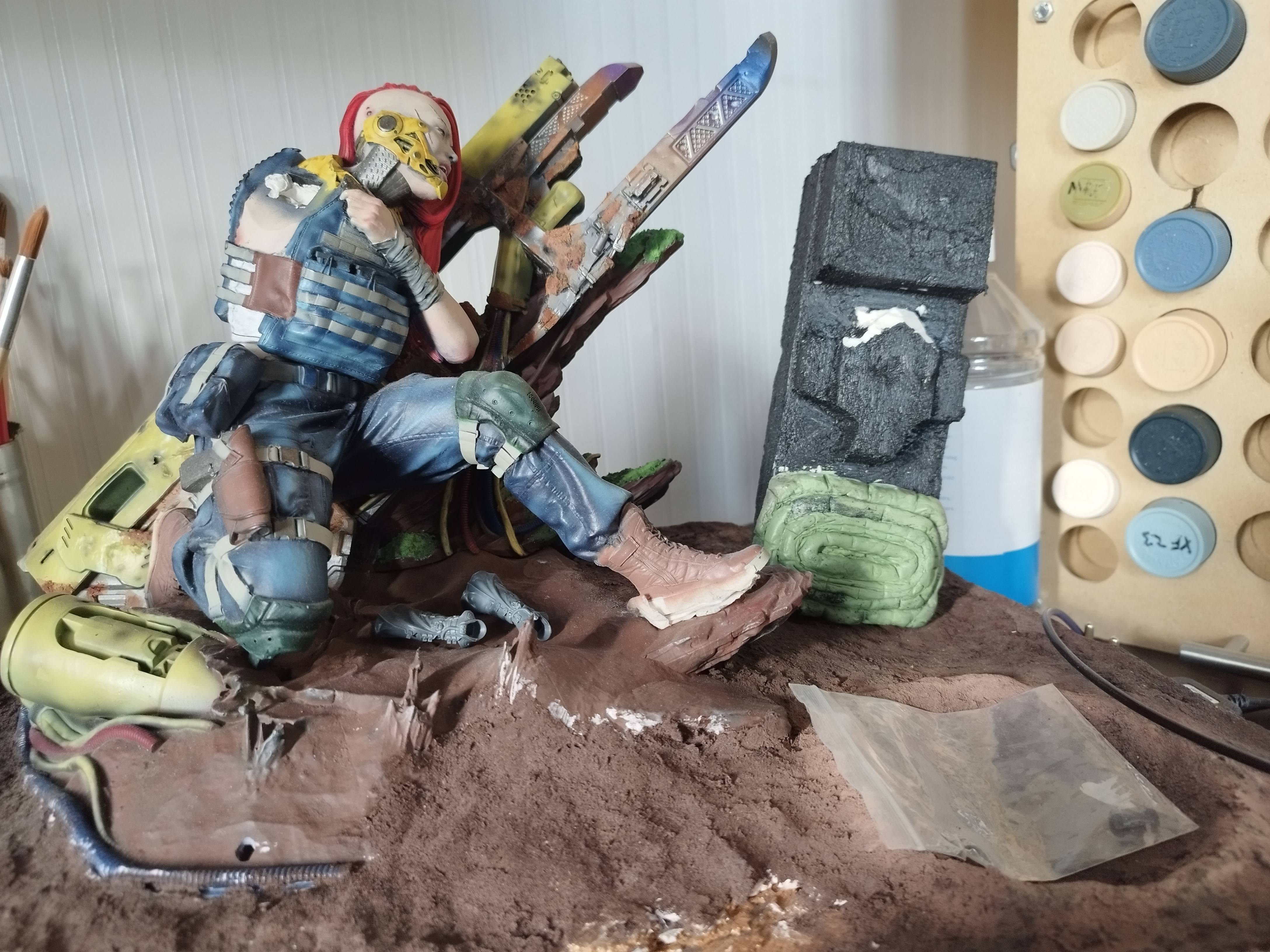

Ik plaats zelden iets dat af is, zo ook deze keer, maar heb over onderstaaande wel een heel goed gevoel.
Ik worstel best vaak met welke kleuren bij elkaar passen. Ik probeer dan altijd een kleurenwiel erbij te pakken maar dan is het vaak nog steeds van "en nu?". Ik heb wat verder gezocht en ben op deze website uitgekomen. Iets meer diepgang maar toch een simpele uitleg. https://www.picabooyearbo.../color-theory-cheat-sheet
Voor mijn huidige project gebruik ik het "split complementary" schema zoals uitgelegd op die pagina maar dan volgens onderstaande plaatje.
Link is helaas kapot.
Voor de huid heb ik dit filmpje van Sergio Calvo als voorbeeld gebruikt. Met als resultaat:
Afbeeldingslocatie: https://tweakers.net/i/4Vxk68m9Y-pRqE0tenmOQQuODYc=/234x176/filters:strip_icc():strip_exif()/f/image/onJS5ZIasulqUhEXM9PWMnHO.jpg?f=fotoalbum_medium
Een hele goede basis om op voort te borduren al zeg ik het zelf.

Ik weet niet helemaal of ik de logica begrijp erachter maar het resultaat spreekt volledig voor zich, echt gaaf :)

Heul tof. Goede kleuren ook.
Dat kleurenwiel is heel handig om goede contrast kleuren bij te zoeken + bij jou heb je ook een goed overzicht van de zogenaamde 'triads' een bepaalde kleur combinatie van donker naar licht. Bijvoorbeeld groen; donker groen als eerste base, o.a. voor schaduw in de dieper gelegen delen. dan een medium groen voor de hoofdlaag en een gifgroen voor de 'highlights' op de uitgestoken delen.
beetje als zoiets; Alleen hier is het opgebouwd als omgevingslicht of OSL (object source lighting). Waarbij het licht van zijkant/bovenaf komt. en een bepaald gedeelte belicht wordt. Maar het idee is duidelijk.

Osl staat ook nog op het progamma (dit jaar) om me eigen te maken.

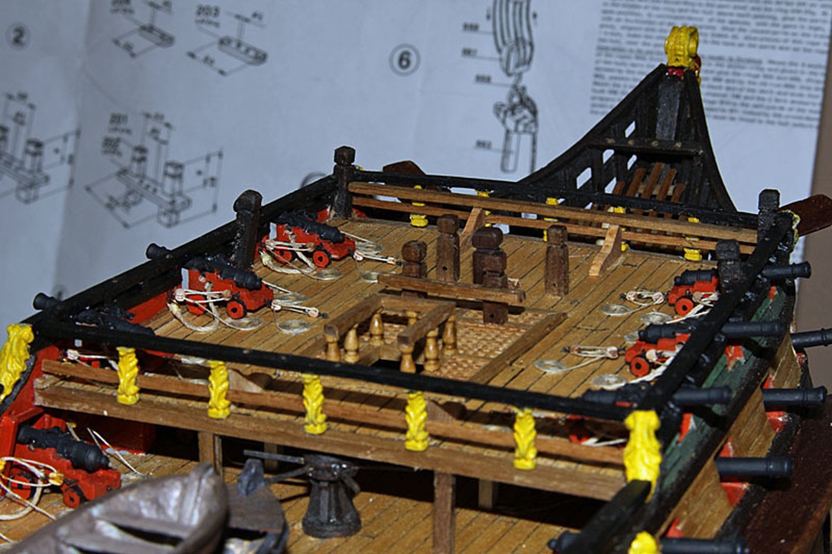

Was beetje te druk met van alles maar niet met modellen…. Vandaag begonnen met de railing van de Beemsterklasse Mijnenjager. Uiteindelijk uitgekomen op messing paaltjes en messing draad wat ik er door heen kan trekken. Moet nog wel weer een nieuw likje verf op, maar vanaf 30cm kijk afstand ziet het er boven verwachting goed uit.
Nu dus ook tuig etc, erover erop maken en dan toch hele dunnen ketting voor de ankers om het af te maken. Dan nog de naam op houten plank erop plakken…. Maar ja, dan moet ik ook echt een keuze gaan maken.
Afbeeldingslocatie: https://tweakers.net/i/L-tbfxA8qa4RF1tAR3Cj63Z6kP0=/800x/filters:strip_icc():strip_exif()/f/image/yLRnm7C1MLSAz9jI6TCbaxH3.jpg?f=fotoalbum_large
Afbeeldingslocatie: https://tweakers.net/i/vH1P8_Sjp2mWUpqRmNw4O-ots4U=/800x/filters:strip_icc():strip_exif()/f/image/Z0znv9US0ARBXTKvRgEkjwxk.jpg?f=fotoalbum_large
Afbeeldingslocatie: https://tweakers.net/i/jDaEXp7YIFomzSsLoBEJ9P-WehM=/800x/filters:strip_icc():strip_exif()/f/image/RsDAnjEApgDaJcwk3St9aYRZ.jpg?f=fotoalbum_large

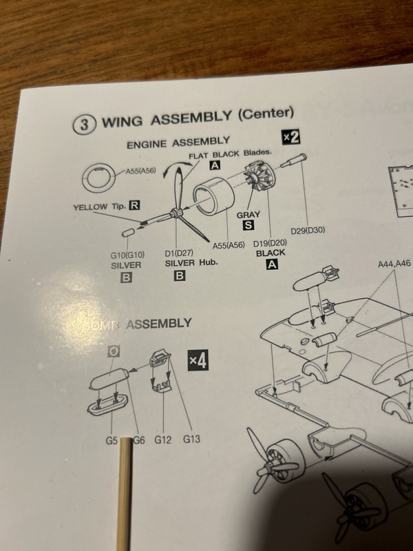

Vandaag eindelijk weer eens tijd gehad om verder te gaan met m’n Catalina. Loop nu wel tegen iets aan.
De propellor lijkt ‘los’ te moeten zitten op de as die er via de motor doorheen schuift. Althans, het lijkt mij dat op zo’n model de propellers mogen draaien toch? Of is dat meestal juist niet zo?
Afbeeldingslocatie: https://tweakers.net/i/SqOO5bnOm13EUbi6_cPexwJNwCs=/x800/filters:strip_icc():strip_exif()/f/image/7RR7W8dhFB1tULGbcrL7WKv8.jpg?f=fotoalbum_large
Afbeeldingslocatie: https://tweakers.net/i/IYuaEAts4QgXiRHnc_jfhvhJ2YQ=/x800/filters:strip_icc():strip_exif()/f/image/uCEeAbHEYND7nYpxiz8eWhog.jpg?f=fotoalbum_large.
Maar als ik ze los zet, dan donderen ze er zo weer af.
What to do? Of heb ik mijn vraag hierboven eigenlijk al een beetje beantwoord? :)

Als je het stukje wat in de propeller komt, dat alleen lijmt, kan hij dan niet draaien?
Daarvoor lijkt de as net te stug vast te zitten. Nouja denk dat ik m maar gewoon vastlijm. Mag eerst nog even wachten tot dit gevaarte goed droog is :+)
Dit is wel een gevalletje ‘bouwbeschrijving volgen is niet altijd een goed idee’. Die 500-ponders kan je er beter helemaal op het eind onder hangen. Maakt je schilderwerk eenvoudiger.

Misschien kunnen jullie je onderstaande dame nog herinneren. Project lag heel lang stil omdat ik worstelde wat ik met het diorama aan moest. Kreeg twee week geleden een ingeving om het te vullen.

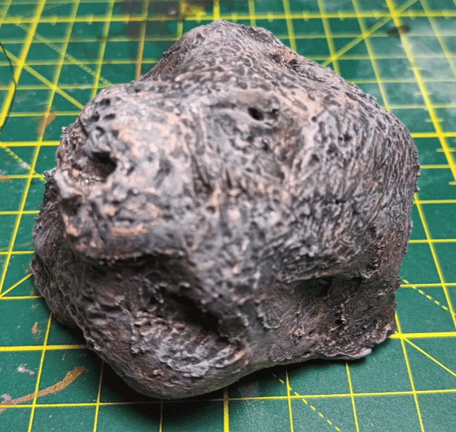

modelbouw heeft bij mij een tijdje stil gestaan.
maar nog wel wat af gekregen.
Afbeeldingslocatie: https://tweakers.net/i/laMUY4TioL2Zk19EsIdN7dS55Zc=/232x232/filters:strip_icc():strip_exif()/f/image/20OwwHE8iaH0MX76CLxyQzV8.jpg?f=fotoalbum_tileAfbeeldingslocatie: https://tweakers.net/i/8GXpygrJ-7IFd94Seyl9BV1riZs=/232x232/filters:strip_icc():strip_exif()/f/image/UE7VZVXXhTaykEHP77e0nDbN.jpg?f=fotoalbum_tileAfbeeldingslocatie: https://tweakers.net/i/31X_K3jLBTwWkRzTWeBHCfGBUz8=/232x232/filters:strip_icc():strip_exif()/f/image/ZEiDSMHiNW6RV7Zd7W6eGac7.jpg?f=fotoalbum_tile
Afbeeldingslocatie: https://tweakers.net/i/kKqUZ9DuuTXXE5kAB9Gl1k-JFvw=/232x232/filters:strip_icc():strip_exif()/f/image/9bJKciwsATITQKl7CIqKUy7Y.jpg?f=fotoalbum_tile
best tevreden mee zo.

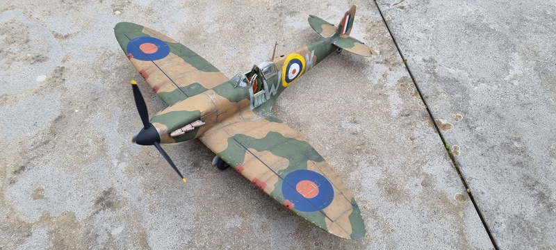

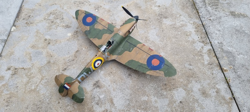

En de spit is klaar!
Afbeeldingslocatie: https://tweakers.net/i/oeSEUw-FRD7QlvEOskXMSrGeeBM=/800x/filters:strip_icc():strip_exif()/f/image/wyLyyCzJgWJOmGf0CyizJqeu.jpg?f=fotoalbum_large
Afbeeldingslocatie: https://tweakers.net/i/ra3TxPT0ILranic4ssFNHjPl5BU=/800x/filters:strip_icc():strip_exif()/f/image/tn05viJTwZWatiG5w6jmpl1L.jpg?f=fotoalbum_large
Dit is dus die eerste kit van Kotare (ex Wingnut wings medewerkers) en het is zeker een geweldige build, als is de meeste detail zoals altijd verborgen in de cockpit en is het de vraag waard of dat het bijbehorende prijskaartje van ongeveer €100 waard is. Ik heb gekozen voor een relatief cleane spit met de gangbare chipping, maar heb me vooral met olieverf uitgeleefd om de grote vlakken (dit is immers 1/32) wat op te breken met wat lichte verbleking en kleine vlekjes zonder het al te overdreven te laten lijken. In de oorlog hadden deze kisten immers maar een levensduur van enkele maanden, dus heel vuil en beschadigd werden ze ook weer niet.
Eerst een sludgewash met starship filth voor voornamelijk de paneellijnen en algemene wash met vuiligheid:

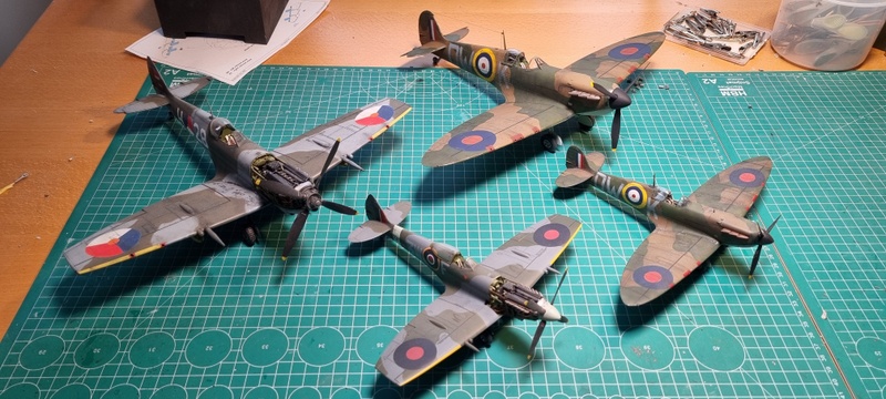

En natuurlijk een groepsfoto met de andere spits 8)

Bij het maken van de foto's begon het ook wat te waaien waardoor het leek alsof de motor draaide :)

Nou dit ziet er erg mooi uit, de subtiele chipping en wheathering _/-\o_ nicely done lad.

Dankjewel 8)
Dat is overigens wel een voordeel van die uitgebreide Kotare handleiding, daar zitten ook meteen allerlei foto's in als referentie die helpen bij hoe subtiel de wheatering wel of niet moet (kan) zijn:
Afbeeldingslocatie: https://tweakers.net/i/10XVoGkvg3_I3xf465M6E-lGg3Y=/x800/filters:strip_icc():strip_exif()/f/image/71WqXp0X1mRCdNSldfUVD8Ju.jpg?f=fotoalbum_large
Maar vooral met olieverf blijft het een uitdaging om in te schatten hoe sterk het passend is. Doe je die stipjes bijvoorbeeld met te veel verf, wordt de vlek die je dan vervolgens uittomponeert dermate groot dat het meer een filter wordt dan een vlek. Doe je het weer te subtiel, zie je er niets meer van terug en dat alles weer naast het feit dat elke verf kleur weer andere olieverfkleuren heeft die er bij passen. En je hebt vaak ook maar één poging om het goed te doen voordat het één grote brei wordt. Lijkt altijd zo makkelijk als je het in een youtubefilmpje ziet 8)7
Dan snap ik ook wel waarom sommige pro builders vaak meteen twee kits bouwen, één om de fouten mee te maken en één voor het "echie" :)

Sorry, was dit topic even uit het oog verloren.
Het gaat om dit soort schepen:
Afbeeldingslocatie: https://tweakers.net/i/5-lZ_d02DdmY3bS51uAlfZoKJ8Y=/full-fit-in/4920x3264/filters:max_bytes(3145728):no_upscale():strip_icc():fill(white):strip_exif()/f/image/NpPW3U8J2LAUMz2034w4U6Kd.jpg?f=user_large
Afbeeldingslocatie: https://tweakers.net/i/6GnxIYchNEMDbQRyyQGpRTqImhw=/full-fit-in/4920x3264/filters:max_bytes(3145728):no_upscale():strip_icc():fill(white):strip_exif()/f/image/4vYBCtsTmWCAxk6KJIlEtSgL.jpg?f=user_large
Afbeeldingslocatie: https://tweakers.net/i/bkEm1-32dx3ySuX64oIk6_00okI=/full-fit-in/4920x3264/filters:max_bytes(3145728):no_upscale():strip_icc():fill(white):strip_exif()/f/image/bWCbNuAX2aARpK3iNaR2dNjn.jpg?f=user_large
Afbeeldingslocatie: https://tweakers.net/i/XpVp3lZASlZZGeE1tnCJZactH08=/full-fit-in/4920x3264/filters:max_bytes(3145728):no_upscale():strip_icc():fill(white):strip_exif()/f/image/lLX3gDZtw0AXMF5Gh7xtD2bL.jpg?f=user_large
Van het gereedschap en de onderdelen geb ik nog geen foto's, dat kan pas volgende week.
Hij was in in ieder geval van het motto "goed gereedschap is het halve werk".
Zo heeft hij daar bijv. en proxxon miniatuur zaagtafeltje, kolomboor, dure dremel en tal van vijlen/ messen en meer van dat gereedschap voor dit soort modelbouw.
Verder dus bakken vol onderdeeltjes voor dit soort schepen, daarbij zeggen foto's waarschijnlijk ook meer dan mijn woorden dus nog even geduld aub.Afbeeldingslocatie: https://tweakers.net/i/ZsSp8s0Z3ybFdfN1MGtIwJNWM-s=/full-fit-in/4920x3264/filters:max_bytes(3145728):no_upscale():strip_icc():fill(white):strip_exif()/f/image/62NDPG09DUbl6vuAiDCbCeoI.jpg?f=user_large

Ik heb de hobby modelbouw opgepakt, en ben bezig met mijn eerste modelletje: de Revell Tie-interceptor 1:90.
Ik ben zo veel mogelijk aan het "klooien" met allerlei techniekjes (prutsen is een ondergewaardeerd aspect van leren ;) ).
Over het algemeen gaat het redelijk, los van het gebrek aan een stabiele hand... de panel lines/wash lijken op weathering... maar ik vind het wel een prima effect :p het is nu een oude Tie :D
Maar ik loop er nu tegenaan dat het drybrushing niet zo daverend gaat: ik ben het aan het oefenen op de "asteroide" waar ik de Tie op ga planten, en er komt te veel verf van af... denk ik... het lijkt nu meer "stoffig" dan ge-highlight:
Afbeeldingslocatie: https://tweakers.net/i/pbnZ4iiQduJc0cdRM0V8K-qrBCY=/full-fit-in/4000x4000/filters:no_upscale():fill(white):strip_exif()/f/image/iswWOm34QmMd9gmos7cfWwTT.png?f=user_large
De ondergrond is een combi van metallic copper met donkerbruin (beide acrylverf), donkergrijze wash (enamelverf flink verdunt met terpentine)
Wat gaat daar mis?
Niet het juiste oppervlak?
Toch nog te veel verf in de brush?
Verkeerde verf? (Revell Aqua acryl)
Te lichte verf? (g'woon grijs)
De verkeerde brush? (= van die ronde dry brush dingen, wel de cheap variant)
Of gewoon gebrek aan kunde/techniek?
Tips anyone?
Ik vraag me ook af of ik de Tie wel moet drybrushen voor extra highlights...

Dry brushing is echt z'n techniek waar je gevoel voor moet krijgen. Je kan nog zoveel youtube filmpjes kijken, maar je moet er echt zelf mee experimenteren voor wat wel of niet werkt. Wat meespeelt:
-Welke verf (meestal willen watergebasseerde verven beter omdat die niet al snel uitdrogen)
-Hoeveel verdund
-Hoeveel op de kwast
-Wat voor kwast
-Hoeveel druk zet je met de kwast
-Heb je een glossy ondergrond waar niets op blijft zitten of een matte ondergrond waar alles op blijft zitten. Soms kan het dan ook handig zijn even een laagje semi-gloss er overheen te spuiten.
Vooral het soort kwast maakt uit, het liefst één met wat zachtere en langere haren. En je kan ook beter met te weinig verf in de kwast beginnen en dan met te veel. Wat ik ook vaak doe is de kwast eerst helemaal in de verf te dopen en vervolgens zoveel mogelijk op een tisue er weer af te halen en dat soms ook een paar keer herhalen. Maar zoals ik al schreef, vooral gaan experimenteren.

Ik gebruik in tegenstelling tot @Invisible_man juist een heel korte, bolle, dikke en zachte kwast, die kun je kopen van een merk maar ook een make-up kwast van de Hema. Als ik je zo hoor dan gebruik je gewoon teveel verf. Je hebt een beetje nodig, haal dan 95% uit je kwast op een tissue en dan eerst heel licht brushen. Dan ga je het zelf voelen hoe snel en hard je 'moet' vegen. Je hebt ook van Ammo en andere merken speciale drybrush verf, ik denk dat dit minder pigment heeft maar de verf zelf maakt mijns inziens niet zoveel uit.

Thanks voor de tips. Met het blote oog valt het wel mee kwa "viezigheid", maar op de foto ziet het er idd niet zo daverend uit. Ik snap nu ook de tip van Adam Savage dat hij voor movie miniatures altijd de (foto)camera gebruikt om zo een idee te krijgen waar dingen beter kunnen.
Ook de weathering "in schaal" brengen is een goede... zo had ik nog helemaal niet nagedacht over weathering. :)
Ik heb geen airbrush, dus het gaat allemaal met het penseel en mijn dikke worstvingers :p

Misschien ook een idee om eens te kijken naar de Youtube's van Artis Opus.
Hij is echt een drybrusher.
https://www.youtube.com/watch?v=kxuY2NXeI2M
