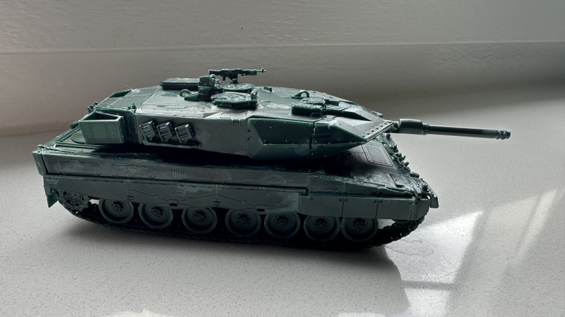

Ik heb dit weekend nog de 1/72 Revell Leopard kit in elkaar gezet. Wat een draak van een model. Het oppervlakte detail is wel nice maar de pasvorm is hit & miss. Soms geweldig en soms enorme naden. Maar de tracks zijn het ergst. Van die min of meer flexibele plastic strips die je moet verwarmen en dan buigen. Nou forget it, ze breken op alle mogelijke plaatsen en dan krijg je ook nog stretchmarks zeg maar. Helaas gaat dit op andere plaatsen ook fout en lost de ultrathin lijm hele stukken op omdat het zo dun is op bepaalde plaatsen.
Kijken hoe het er met de primer op uit gaan zien. Gelukkig maar 13 euro maar nu weet ik zeker, voor mij geen Revell meer (na mijn Ford hotrod en de P47-M die ik als oefenobject voor baremetal paint gebruik ;) ).

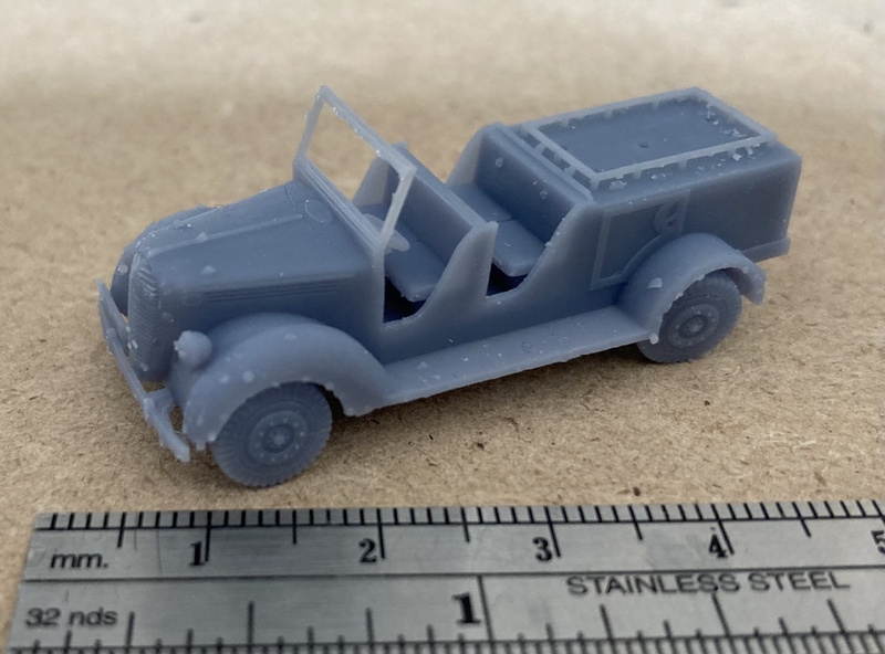

Voor wie benieuwd is naar de afmetingen van het ding:
Afbeeldingslocatie: https://tweakers.net/i/fbqo7zSjgLSgU9Hokrjn5p5bQJc=/full-fit-in/4000x4000/filters:no_upscale():fill(white):strip_exif()/f/image/JmkKRJcY09JqIPGFEBGyPeRp.png?f=user_large

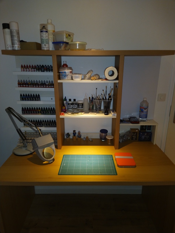

Ik zoek nog naar een oplossing voor meer licht in mijn spuitcabine. De ledjes die er standaard inzitten geven net even te weinig licht :(
  • Invisible_man
  • Laatst online: 11:51
Invisible_man
Zeddicius schreef op woensdag 26 april 2023 @ 09:03:
Heb het in het verleden al eens gepost, maar ik blijf het een ideale oplossing vinden waarbij ik een goedkoop studio ledpaneel op een wat stevigere microfoonstandaard gemonteerd heb en zo een makkelijk verplaatsbaar licht heb wat als ik zou willen zelfs op accu kan draaien. Het voordeel van z'n ledpanel is dat (net als bij die led arch) het licht uit meerdere hoeken komt en je minder schaduwen hebt. Door die micstand kan ik hem zo naar links draaien voor mijn airbrush plek en naar rechts voor boven mijn werktafel.
Afbeeldingslocatie: https://tweakers.net/i/KWnpvrJNpgQXeJPgkXghxI7hePM=/x800/filters:strip_icc():strip_exif()/f/image/8uiG2Xrf0Tv2dLi9sQW3zXmH.jpg?f=fotoalbum_large

Ik ga eens kijken naar ledstrips voor in de cabine :) Nu doe ik het met de zwakke leds van de cabine zelf en een loep/ledlamp die er een soort van naast zet. Zal morgen een foto maken van de opstelling.
  • Dwarlorf
  • Registratie: Juni 2016
Dwarlorf
Nokando a place near Kathmandu
Zeddicius schreef op woensdag 26 april 2023 @ 09:53:
Dat is ook mijn opstelling. Niet ideaal, nodigt ook niet echt uit om er ff goed voor te gaan zitten vind ik.
Ik overweeg om mijn afzuigcabine te monteren aan zo'n gasveer monitor arm. Dan kan ik er flexibel mee om gaan en op elk punt van mijn bureau airbrushen (voorzover de afzuigslang het toelaat) En dan idd met fatsoenlijke verlichting.

Dwarlorf schreef op woensdag 26 april 2023 @ 10:07:

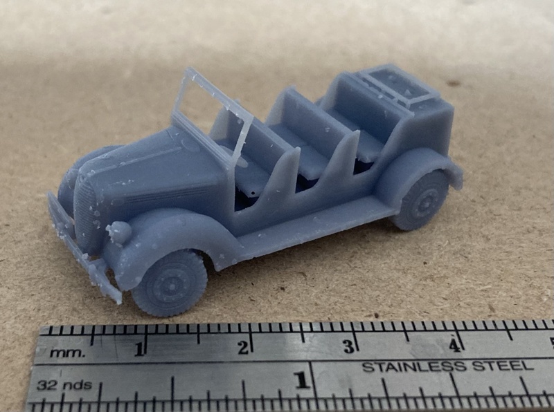

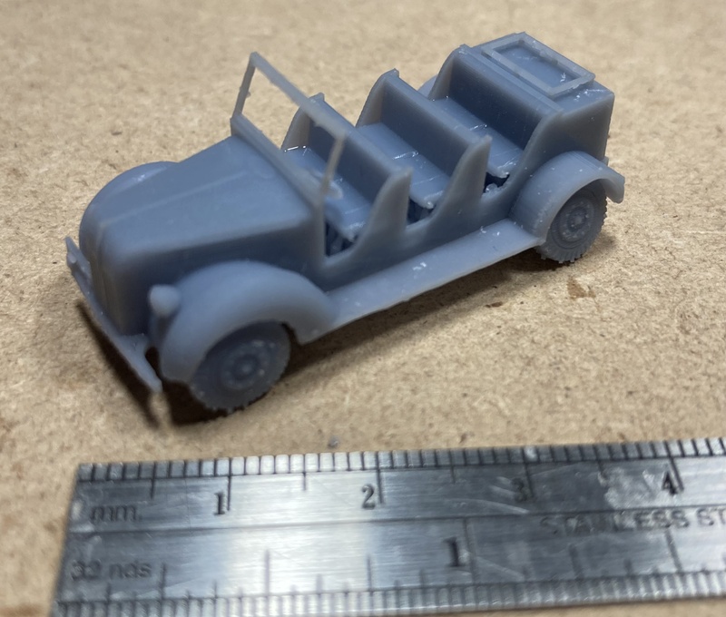

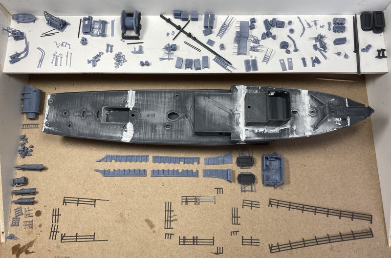

Na hele winter geen resin prints weer beetje los gegaan. Eindelijk mijn Trado’s kunnen test printen en in elkaar kunnen zetten. Nog geen tijd gehad om ze te verven.
Diverse types, 3 Trado’s, waarvan er wat variatie zit in motorkap ventilatie sleuven en 2 soorten achteropbouw. Dus meerdere opties om ze op te bouwen. Alles zo historisch correct mogelijk. Ook een artillerie trekker, met enkel-lucht achter.
Daarnaast diverse Ford-DAF pag-trekkers (pantser afweer geschut), 01Y en 91Y. Inclusief een versie met korte wiel-basis. Voor de commandant :-)
Alles te printen tot maximaal 1/56 denk ik. Ik heb zelf alleen 1/100 prints nodig.
Prints nog niet echt mooi opgeschoond, had ik nog geen zin in.

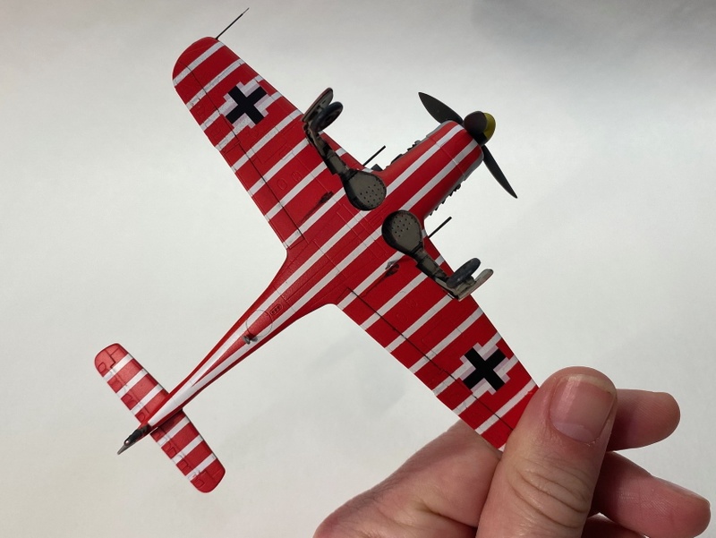

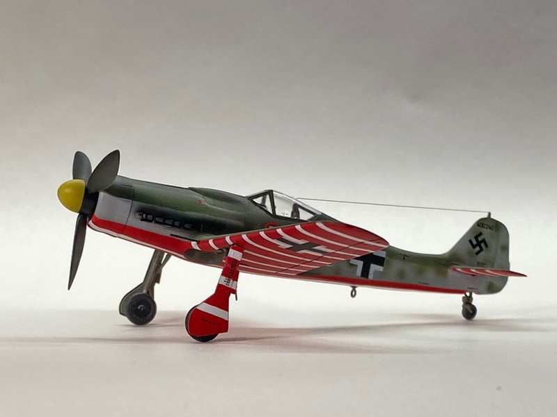

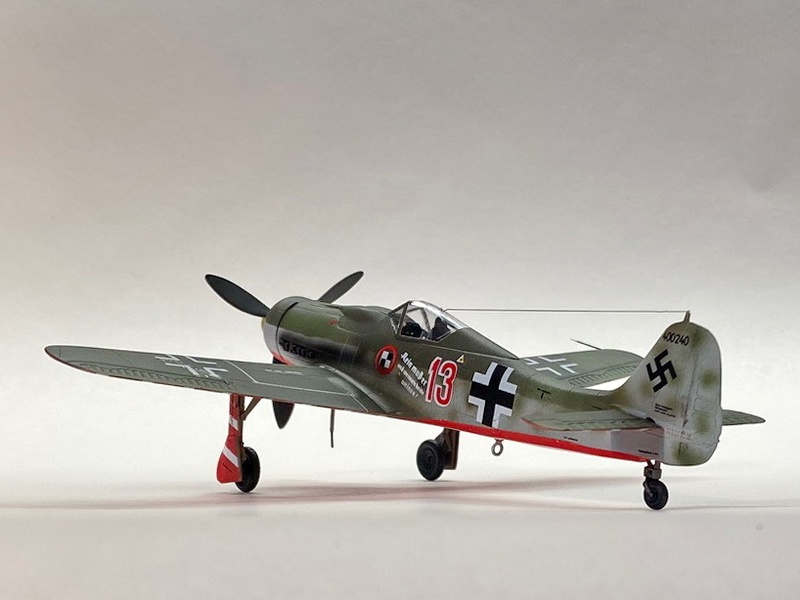

Bijna mei en we liggen nog niet echt op koers voor dit jaar, mijn tweede die af is pas. En hij was al een paar maanden klaar maar vanwege gebrek aan goede flat varnish vond ik niet dat hij een vinkje kreeg. Nu wel.
Academy FW-190D-9 van het beroemde Papageistaffel (eigenlijk heette het Platzschutzschwarm, maar het is logisch dat de alternatieve naam bekender werd), dat in april '45 gevormd werd als onderdeel van JV44. Missie was om Me-262s te beschermen tijdens take-off en landing, als ze sitting ducks waren voor geallieerde jagers. Om niet door de eigen flak neergeknald te worden werden de onderzijdes van enigszins opvallende camo voorzien.
Afbeeldingslocatie: https://tweakers.net/i/QWyzLHCyt05k4zIXutsDTBw06_g=/800x/filters:strip_icc():strip_exif()/f/image/kDGZ9pJpdWYHvq69p0AsUzxP.jpg?f=fotoalbum_large
Afbeeldingslocatie: https://tweakers.net/i/qT78yucOw9LvAbTQeNaO39I3Eh4=/800x/filters:strip_icc():strip_exif()/f/image/x9RYbIZYnqAv24dkHr524idI.jpg?f=fotoalbum_large
Afbeeldingslocatie: https://tweakers.net/i/k-JTFFooxZSeVEV8JoXIxjBR5MQ=/800x/filters:strip_icc():strip_exif()/f/image/mY6iERHQ0TxYUei8vztwi6jG.jpg?f=fotoalbum_large
Afbeeldingslocatie: https://tweakers.net/i/WJ9vkQkBJNro5A_kJbJP9Ww_mJs=/800x/filters:strip_icc():strip_exif()/f/image/e18Y46dkBzV6E7W9vCJdJMpb.jpg?f=fotoalbum_large
Afbeeldingslocatie: https://tweakers.net/i/heZ1rZgp37rd8de4E6eJYK6Pl2s=/800x/filters:strip_icc():strip_exif()/f/image/LRYce78PRVWoZXgsRoxwk5Fn.jpg?f=fotoalbum_large
Afbeeldingslocatie: https://tweakers.net/i/zqUo0UAEKrCu9G4XBJPiTr_qfpw=/800x/filters:strip_icc():strip_exif()/f/image/sWtKzrwhIsLysv9rRgTjIIA5.jpg?f=fotoalbum_large
Kit is prima, past goed met mooi fijn detail, maar naar huidige maatstaven erg simpel. Vergelijk met de IBG kit die recent is uitgegeven en de verschillen zijn obvious. Vraag is echter, zeker in 1/72, in hoeverre je dat ziet als het ding in de vitrine staat. Persoonlijk heb ik meer lol een kit als deze te bouwen dan een supercomplex ding met etch en resin.
Nadeel van Academy, als altijd, zijn de decals. Van hun oudere kits (pre-2005) kan je eigenlijk de decals meteen weggooien omdat ze verpulveren. Deze was wat recenter maar de problemen hier zijn silvering (deels mijn fout) en het wit dat doorzichtig is. Maar ja, koop je een set aftermarket decals van 15 euro voor een kit van een tientje?
Al met al blij met het resultaat. Camo is freehand gespoten; mottling was best een klus, ben benieuwd of ik dat nu beter doe na de cursus :)

Helemaal vergeten te posten, maar hierbij mijn opstelling voor het spuiten. Zoals je ziet heb ik de staande lamp echt nodig omdat het anders te donker is. Niet ideaal natuurlijk, omdat het licht alsnog maar vanuit 1 kant komt.

Zeddicius schreef op maandag 1 mei 2023 @ 10:51:
Haast een 1 op 1 kopie.
Afbeeldingslocatie: https://tweakers.net/i/pHeOX8Fuyq7oPC8fNyUG7ghaun4=/234x176/filters:strip_icc():strip_exif()/f/image/rPliFaifgpxPusFXcPJYnFO2.jpg?f=fotoalbum_medium
Mijn loeplamp is scharnierbaar, net ietsjes flexibeler maar geweldig is het niet.

Mijn hemel wat een bende haha. Zo zou ik niet kunnen werken iig.
Heb wel dezelfde afzuigcabine. Ik gebruik de leds in de cabine en heb een bureaulamp die ik van boven er in laat schijnen. Zo heb ik alles goed verlicht.

Bij mij ziet het er ook zo uit :$
En inderdaad: het houdt me tegen om even een uurtje ofzo te gaan knutselen, want dat uurtje gaat snel voorbij als je eerst de bende op moet ruimen :P
Aankomend weekend ga ik de bende even opruimen, en ondertussen ben ik al aan het kijken naar hoe ik goedkoop al mijn verf e.d. kan opbergen Daarom is dat Green Stuff World spul ook interessant voor mij.. :P

Rommelig genoeg?
Afbeeldingslocatie: https://tweakers.net/i/4tHyYgoGTPdhHR5NgbmVYuliB_U=/800x/filters:strip_icc():strip_exif()/f/image/3l7QaJTDJEQYINjpj3ecZoz0.jpg?f=fotoalbum_large

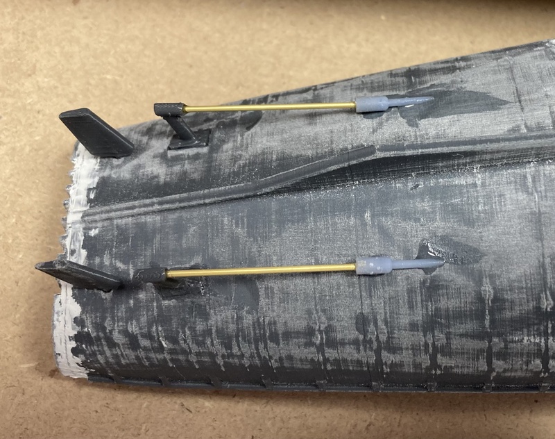

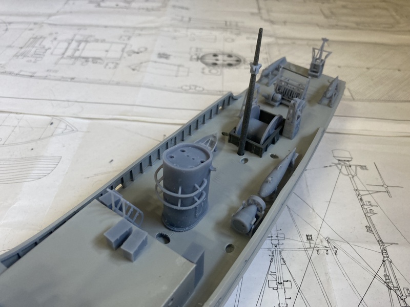

Beetje WIP. Alles geprint, nu eindelijk zo ver dat ik dingen kan gaan plaatsen op het model. Toch het leukere werk.
Althans alles wat ik mee wil spuiten. Altijd beetje zoeken wat handig is, soms los spuiten/verven soms al plaatsen en met het model mee spuiten.
Ergens in Jan dit jaar begonnen met het eerste tekenwerk. De laatste resin delen vorige weekend geprint en vanavond de boarding en schroef-as geplaatst.
Voor de show ff open brug, mast en schoorsteen geplaatst.
Afbeeldingslocatie: https://tweakers.net/i/vlz84ysC3XKmoFDXSChYmm6H0M0=/800x/filters:strip_icc():strip_exif()/f/image/Bl30T8YxHkUA8VnwjmyROZLu.jpg?f=fotoalbum_large
Schroef-as naar alle waarschijnlijkheid de enige messing delen. Heb een iets aangepaste versie gemaakt van de romp, de as-doorvoer die nu van grijs resin is zal dan gewoon met de romp worden mee geprint in PLA. Net wat handiger dan aparte delen die je moet uitlijnen en vast lijmen.
Afbeeldingslocatie: https://tweakers.net/i/ZQLc4j6F9St0qIAlV8FKbzdm4C0=/800x/filters:strip_icc():strip_exif()/f/image/betkZlHlm2FFtvq3p83Ieelr.jpg?f=fotoalbum_large
Meer dan 200 onderdelen, zowel PLA als Resin delen. Alles printen voor 1 model ongeveer 10 dagen werk.
Afbeeldingslocatie: https://tweakers.net/i/Z7HTmVoXMV4NRvwl8NudeTpaT2o=/800x/filters:strip_icc():strip_exif()/f/image/759Av75ImHzodX3t7v7ekZFN.jpg?f=fotoalbum_large

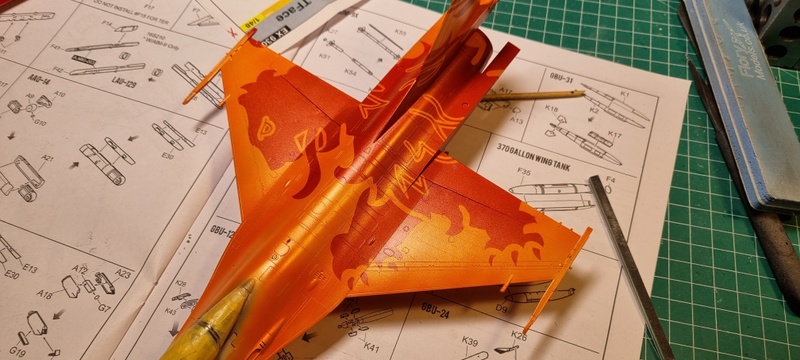

Twee dagen afplakken en 15 minuten spuiten verder, de leeuw gespoten:
Afbeeldingslocatie: https://tweakers.net/i/I5GDL10Tt4BBepE_GQCN3FO_tgM=/800x/filters:strip_icc():strip_exif()/f/image/1OUDo9iT4Ri1WfQtWwNUJ5B9.jpg?f=fotoalbum_large
Afbeeldingslocatie: https://tweakers.net/i/O2bb9Ae_qNPI4L_r0i1VHax6tqs=/800x/filters:strip_icc():strip_exif()/f/image/dYPQj8vns80FrBF3pbOHJ8Ew.jpg?f=fotoalbum_large
Voor de masks had ik een Syh@rt decalset ingescand, getraced in Inkscape, en uitgesneden met de Cricut, maar het is altijd weer een uitdaging om iets vanuit 2D op een 3D model fatsoenlijk te plakken, maar het ging eigenlijks best wel soepel allemaal. Het negatief er eerst opplakken als een guide voor de mask helpt ook een hoop. Ook vinyl masks ipv papieren kabuki/tamiya tape scheelt ook omdat het meer flexibeler is. De vinyl van cricut is gelukkig vrij dun.
Het spuiten ging iets minder makkelijk. Je zou verwachten dat donker oranje over licht oranje lekker makkelijk dekt, maar dat viel tegen. Het risico is dan dat je te veel verf gaat spuiten en je snel lopers krijgt en vooral bij masks heb je dan het risico op randjes tegen de mask aan. Maar met iets meer afstand en dus over een groter oppervlakte tegelijk spuiten is het uiteindelijk goed gelukt.
Volgende stap, het zwart.

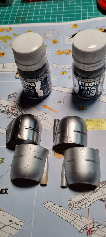

Van het weekend aan het oefenen geweest met bare-metal paint. P47M (1/72) nu in de glossy vernis en ik ben wel tevreden met het resultaat. Dit is met Mig Metal Acrylic en de structuur is wel vrij grof. Dat valt extra op met de vergroting van de foto's zie ik nu. Volgende stap is plaatdelen in lichtere metaaltint en blauwe delen aan de bovenzijde van de fuselage, over chipping fluid en dan chippen. Ook eerste keer om een shader te gebruiken.
Afbeeldingslocatie: https://tweakers.net/i/egrOTJzZabK_7_oJgRlHylksB4E=/232x232/filters:strip_icc():strip_exif()/f/image/gP1Pg459fsa3pwcWAdE5vdAd.jpg?f=fotoalbum_tileAfbeeldingslocatie: https://tweakers.net/i/qsDxWRb37U6_xBf4DdQrUuG0D5w=/232x232/filters:strip_icc():strip_exif()/f/image/ngvlCghcvqG22YdrlzdqBvdY.jpg?f=fotoalbum_tileAfbeeldingslocatie: https://tweakers.net/i/8-PUJu0wVEHHxtDYt18zD30LQtM=/232x232/filters:strip_icc():strip_exif()/f/image/pCiD4RTyzaVK2Cr1tljRzKoP.jpg?f=fotoalbum_tile
[ Voor 3% gewijzigd door Ootje70 op 08-05-2023 17:35 ]

Ootje70 schreef op maandag 8 mei 2023 @ 17:33:
Ja die korrel grote van metalics stoort mij ook vaak en op foto's ziet het er inderdaad nog erger uit dan in werkelijkheid :) . De metals van Allclad of ak xtreme metals zijn al beter (maar zijn lacquers), maar die metals van Vallejo (acrylics) zijn ook niet verkeerd, maar je blijft het altijd wat houden helaas en hoe kleiner de schaal, des te meer het opvalt natuurlijk.
  • Ootje70
  • Laatst online: 17-11 10:38
Ootje70
Work hard, model harder
Invisible_man schreef op dinsdag 9 mei 2023 @ 10:32:
Als ik straks filters en washes heb aangebracht dan valt het minder op en zoals je zelf ook aangeeft val het op de foto's extra op. In het echt is het vrij egaal qua kleur maar ik had het beter verwacht.

Ootje70 schreef op dinsdag 9 mei 2023 @ 12:24:
Ik zal eens gaan experimenteren met andere lakken alsvorens aan mijn Eduard P51-D Mustang 1/48 in bare metal te gaan beginnen. Ik zie trouwens dat de P51-D meestal aan de onderkant en de flaps echt polished aluminium, bijna als Chrome is. Iemand daar nog tips voor? De meeste modellen hebben die hoogglans niet maar ik zou dat graag wel reproduceren. Kan Molotov Chrome of Alclad chroom gebruiken wellicht?
Toevallig heb ik die ook nog op de wachtlijst staan :) (maar dan de 1/32 Tamiya kit) en heb vorig jaar al eens een testje gedaan voor welke metal verven ik wil gaan gebruiken. Ik wil dan deze nabouwen waar de vleugels mat alu zijn en de body polished. Wat opvalt is dat de tint van zowel het mat als het glanzende vrij licht is.
Afbeeldingslocatie: https://www.grubbyfingersshop.com/walkaround_galleries/NAA_P-51D_Mustang_Walkaround_H-307_Dutch_Air_Force_2015/content/bin/images/large/NAA_P-51D_Mustang_Walkaround_H-307_Dutch_Air_Force_2015_01_GraemeMolineux.jpg
Ik heb toen AK xtreme metals vergeleken met Allclad en vond kwam uiteindelijk op xtreme metals polished aluminium uit waarbij voor het glanzende deel ik een zwarte glanzende ondergrond had en voor het matte deel een grijze primer. Maar echt museum niveau glanzend nog niet kunnen reproduceren. Mijn ervaring met allclad en AK xtreme metals chrome is dat dat snel te donker wordt. Molotow is ook een optie, de pen die ik daar van heb is echt ideaal, maar het nog nooit gespoten. Maar ik zag deze nu ook, wellicht dat dat wat is, in ieder geval goedkoper dan molotow.
Wat ik ook nog wil proberen is om het na het spuiten te polijsten. Ik heb voor de Proxon z'n polijstsetje waarvan dat schapenvacht achtige wieletje goed werkt op plastic, die gebruik ik ook om clear parts te polijsten. Ook wil ik nog wat experimenteren in hoe ik de zwarte glanzende ondergrond zo glanzend mogelijk kan krijgen want dat is uiteindelijk wat bepaald hoe glanzend je metaal laag gaat worden.
