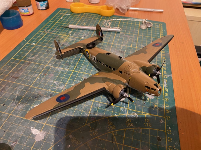

Ik had hem (haar) ooit al eens aangekondigd geloof ik en daar is ze dan eindelijk.
Afbeeldingslocatie: https://tweakers.net/i/28egS9KwcOIgk9gH9EdYDYw0pzM=/234x176/filters:strip_icc():strip_exif()/f/image/XyEPMT5YbyrQJ0vmI5ulpmXp.jpg?f=fotoalbum_medium
Ben druk bezig met corrigeren en primeren zodat ik dit weekend de eerste airbrushstappen kan zetten.

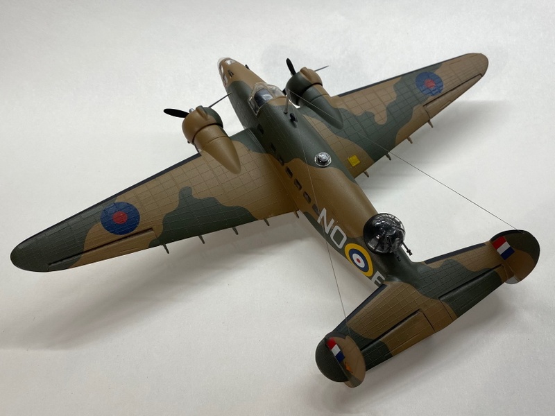

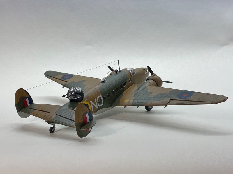

Lightning is klaar.
Afbeeldingslocatie: https://tweakers.net/i/4MryMhfw03B1nxZbfTcidtTbE_o=/800x/filters:strip_icc():strip_exif()/f/image/xLVDhhqreyHmgEKxCtXouz2d.jpg?f=fotoalbum_large
Afbeeldingslocatie: https://tweakers.net/i/_TpIeqWEDgWeSeZHjkduuHmHjr0=/800x/filters:strip_icc():strip_exif()/f/image/z2KHhJyue8JohAQRS0YjUp5W.jpg?f=fotoalbum_large
Afbeeldingslocatie: https://tweakers.net/i/r6-11_GorMgoFLpnKF4J2q2TCpU=/800x/filters:strip_icc():strip_exif()/f/image/L0eaKsWplcx5bHJUQ8ianPH1.jpg?f=fotoalbum_large
Afbeeldingslocatie: https://tweakers.net/i/EVEAhK_joDWx17TeMsSWmvAapKQ=/800x/filters:strip_icc():strip_exif()/f/image/JkS51uWxBwvsMYAyLAiZFwEL.jpg?f=fotoalbum_large

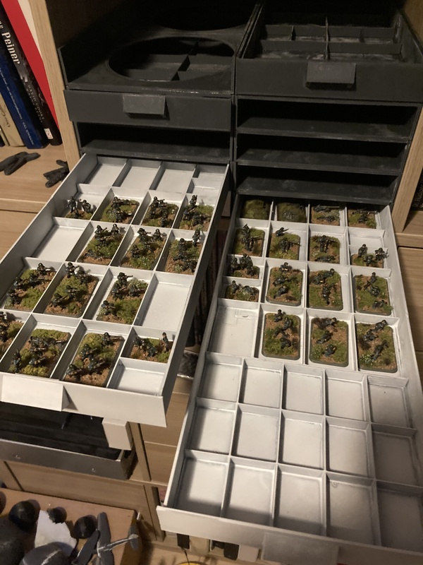

  • smitae
  • Laatst online: 22:04
smitae
Momenteel gebruik ik basecoat van de action… ik weet het, klinkt verschrikkelijk, maar ik heb nogal grote modellen (kruisers van 160+ cm lengte) en de spuit bussen kosten 2,50 euro ofzo. Blijft een hobby, moet ook geen kapitaal gaan kosten. Hiervoor gebruikte ik “echte” basecoat spuitbussen voor de modelbouw. Maar ja, die kosten snel 13 euro per bus.
De action basecoat is erg dun en loopt heel snel uit, dus je moet erg oppassen, dus hele dunne laag spuiten, licht schuren en dan de volgende laag en herhalen. Zeker voor een romp van een schip toch wel erg handig en het geeft, zeker met licht opschuren een hele goede hechting.
Voordeel van de basecoat, omdat je het echt in hele dunne lagen moet spuiten, de details in je model blijven wel goed zichtbaar, dus ook goed bruikbaar voor mijn wargaming modellen in 1/100 schaal.
Nadeel ibeperkte kleuren, alleen wit en grijs. Terwijl ik soms liever groen of zwart als basecoat wil.
Iemand ervaring met andere goedkope spuitbussen? En dan in andere kleuren, mogelijk wil ik dat ook wel eens proberen.

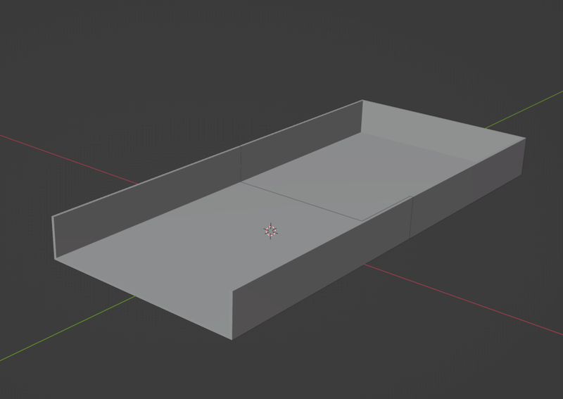

En omdat het kan, voor al mijn wargaming modellen 1/100 (en 1/144 voor de vliegtuigen) onlangs maar een opslag systeem bedacht. Druk aan het printen, wel erg tevreden mee. Op maat getekend voor in mijn IKEA Kallax kast.
Moet nog wel een weekje of 2 printen, lijmen en verven, maar begint al aardig wat te lijken.

  • smitae
smitae
Falcon10 schreef op maandag 12 december 2022 @ 21:34:

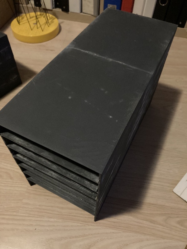

Stomme vraag : maar ik vermoed dat je de inlegjes zelf geprint hebt, maar de "schuifjes/schapjes" zelf, die heb je vermoed ik niet zelf geprint ? Zijn dit ook Ikea toebehoren ofzo om in de Kallax kast te steken ?
Alles is zelf geprint, zowel de lades, scheidingswanden als het deel waar de lades in schuiven en wat je dus in de Kallax kast zet.
Als ik een grotere printer zou hebben kan het deel wat in de Kallax kast schuift ook in 1x worden geprint. Nu moet ik alles in delen printen. Dus wel wat extra werk met in elkaar zetten etc.
Stuk wat in de Kallax gaat bestaat uit 2 delen, ga ik nog aan elkaar maken als ik alles klaar heb. Komt ook nog en afdekplaat op.
Afbeeldingslocatie: https://tweakers.net/i/TcPXQjKdbtJAr3j5v5KQ2nqieDY=/800x/filters:strip_icc():strip_exif()/f/image/KwFxvlk49wGu7m04HkVttlap.jpg?f=fotoalbum_large
De onderkant, ik had eerst alle delen helemaal dicht geprint, maar dat is alleen nuttig voor de onderkant. Immers, het moet genoeg support geven voor de lades, dus print nu de stukken met een stuk eruit. Scheelt printtijd en PLA.
Afbeeldingslocatie: https://tweakers.net/i/0BlfNWMyn4Z4M5CU5AnH7_QOSUg=/x800/filters:strip_icc():strip_exif()/f/image/YgPCuMN1mQVnFab5rfsBNcrC.jpg?f=fotoalbum_large
De onderkant.
Afbeeldingslocatie: https://tweakers.net/i/X3tklZzhHVqfJrc1ulISdMS0ph0=/800x/filters:strip_exif()/f/image/HBUuKTDMRcXaYZXkuazxgCzb.png?f=fotoalbum_large
De tussen levels.
Afbeeldingslocatie: https://tweakers.net/i/SPCFNdLHMWRV3jCytMKJgfJaTH0=/800x/filters:strip_exif()/f/image/bEXGIPu2adTlI3cgpBS1I2XH.png?f=fotoalbum_large
En om de dingen goed aan elkaar te kunnn lijmen print ik voor elke layer een soort van frame, dat frame lijm ik dan onder elk level en valt dan netjes in de onderliggende level.
Afbeeldingslocatie: https://tweakers.net/i/G3VCtIpe4hskRKFMQnzAukP8NkQ=/800x/filters:strip_icc():strip_exif()/f/image/tsDP4ZxK5o8DXtNabLggGumo.jpg?f=fotoalbum_large
Afbeeldingslocatie: https://tweakers.net/i/CZOyf8e0yr5l_TRjNCV-l4_eMqM=/800x/filters:strip_icc():strip_exif()/f/image/ccph4VCcs3LXklLhKEoza9pP.jpg?f=fotoalbum_large
Close up waar je frames onder elk level kun zien en dat ze daardoor steeds netjes in de onderliggende vallen.
En zoals je ziet de eerste paar level had ik nog compleet geprint zonder de uitsnedes.... beetje jammer van het extra PLA en de printtijd.
Afbeeldingslocatie: https://tweakers.net/i/LskfsvII4zvNRCBrSzGqZUr2Mf4=/x800/filters:strip_icc():strip_exif()/f/image/1KgCg60REpmDp5KHobqvqRuH.jpg?f=fotoalbum_large
Andere uitdaging, de print heeft iets last van wrapping, ofwel de print trekt iets op. Dus alles is niet helemaal 100% haaks. Dat is mogelijk wel op te lossen met printen, maar daar heb ik nu niet voor gekozen en nu dus wat extra na bewerking. Dus met in elkaar lijmen moet ik wel wat lijmtangen gebruiken om de boel strak aan elkaar te krijgen. En als de boel straks in elkaar zit, de spleten dicht maken met plamuur en dan schuren.
Afbeeldingslocatie: https://tweakers.net/i/EEjsqzTf8JObl8_G5P9YWqnoQ9I=/800x/filters:strip_icc():strip_exif()/f/image/GFt3QKBn2FSDNRAiinmhbIxK.jpg?f=fotoalbum_large
  • Falcon10
  • Laatst online: 23-11 21:31
Falcon10
Hit it i would !
Respect hoor !
Mooi werkje, en daar is duidelijk over nagedacht. _/-\o_

  • smitae
smitae
Falcon10 schreef op dinsdag 13 december 2022 @ 09:08:
Respect hoor !
Thanks, en idee is ook om het te gebruiken voor opslag hobby spulletjes. En zoals je weet, opslagruimte hebben we nooit genoeg met onze hobby 8)
  • Falcon10
Falcon10
Hit it i would !
smitae schreef op dinsdag 13 december 2022 @ 11:58:
Daarom dat ik er meer info over vroeg >:)
Doe momenteel niet veel modelbouw meer (nuja, de hier gekendere vliegtuigen, tanks en boten), ik zit dezer dagen in de modeltreinbusiness, en het is dikwijls vervelend/onmogelijk om die dingen met alle kleine gemonteerde breekbare spullen in de doosjes terug te steken, maar als je ze allemaal kan stacken in custom bakjes met gewoon bescherming in, dan lukt dat wel.
Dus ga eens kijken hoe ik jou geniale idee daarnaar kan omvormen.
-| Hit it i would ! |-

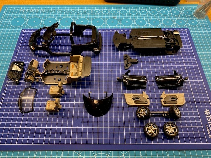

Zelf met een tussen projectje bezig.
Mijn vader rijdt een PT Cruiser en had ooit een modelletje gekocht. Maar die was zwart. Hij vroeg of ik die niet zo kon maken als zijn eigen auto - zilver.
Hoewel hij zelf het facelift model rijdt ben ik aan de slag gegaan. Wist aanvankelijk niet dat zo'n standaard te kopen speelgoed model autotje zoveel onderdelen had.
Als verrassing maak ik er ook verlichting in. Eerste keer dat ik dat probeer. Wel erg ielige draadjes met SMD ledjes, maar het lukt!
Afbeeldingslocatie: https://tweakers.net/i/jVI-R6Sywd7MBAv7ssEOS44Nip8=/full-fit-in/4920x3264/filters:max_bytes(3145728):no_upscale():strip_icc():fill(white):strip_exif()/f/image/udsjNjHwlX8Pm0hDyl1jFsmY.jpg?f=user_large
Afbeeldingslocatie: https://tweakers.net/i/HpuktY68LtEj5Ih5XeYIpOFkd-c=/full-fit-in/4920x3264/filters:max_bytes(3145728):no_upscale():strip_icc():fill(white):strip_exif()/f/image/CYkiUlFFCSItJpfU1QQGYvcb.jpg?f=user_large
Afbeeldingslocatie: https://tweakers.net/i/v0YxFS_ysXdN42qNlH290uP1rdc=/full-fit-in/4920x3264/filters:max_bytes(3145728):no_upscale():strip_icc():fill(white):strip_exif()/f/image/p1RWd9C2TvVBiaX3QbJwBD8z.jpg?f=user_large
Afbeeldingslocatie: https://tweakers.net/i/gcVMBsSHDGpY_JEnhuckp15ablU=/full-fit-in/4920x3264/filters:max_bytes(3145728):no_upscale():strip_icc():fill(white):strip_exif()/f/image/BPudBetcEdDuMlqOgWlPkrgD.jpg?f=user_large

Leuk hoor, ziet er netjes uit.

Masks maken voor ruitjes, mijn favoriete onderdeel. Zit ik dus al weken tegenaan te hikken ;)

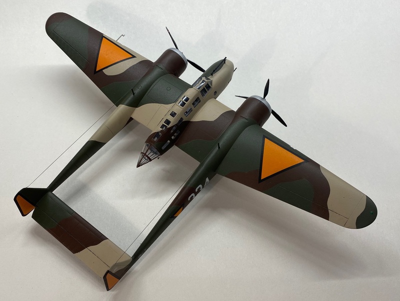

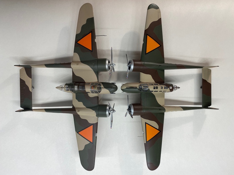

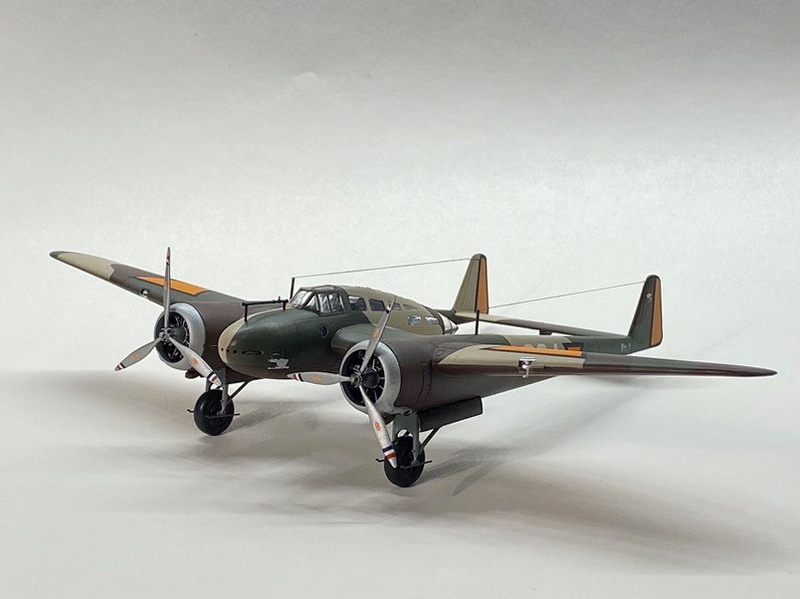

Decals voor het rood en blauw, verf voor het wit. Decals werkten niet zo mee en ze zijn niet overal even strak geworden na bewerking met MicroSet. Als je niet te dichtbij komt is het acceptabel maar ik ga nu echt een set eigen decals maken. Daar wordt het echt veel beter mee.
Edit: Af, MikroMir 1/72 Fokker G-1A. Op zich een prima kit, ik heb me wat zorgen om niks gemaakt. Het interieur bevat erg veel onderdelen (waar je uiteraard niks van terugziet), maar de rest van de kit is niet heel complex en pasvorm is goed voor een short run + model. Dit resultaat had ik niet kunnen behalen zonder de masks die er standaard bij zitten.
Puntje van kritiek op de kit is dat de decals niet goed zijn; de oranje driehoeken zijn proportioneel geschaald, wat betekent dat de driehoeken op de romp een te dunne zwarte rand hebben. In werkelijkheid is de zwarte rand altijd 10cm. Gelukkig had ik genoeg Dutch Decal spullen liggen om dat te ondervangen. Wel grappig: DD oranje staartvlakken waren te transparant om over de zwart geschilderde staart te gaan. Die van MikroMir waren prima :)

Laatste foto is naast mijn vaders model. Dit is de MPM kit. Mijn vader heeft door de jaren heen vacform en resin G-1s gebouwd maar die kwamen nooit af omdat hij er niet happy mee was. De MPM kit was indertijd een god send, maar je ziet de enorme verschillen met de MikroMir kit. Ik heb begrepen dat die laatste met input van de Stichting Fokker G-1 is gemaakt en gebaseerd is op de originele bouwtekeningen.

En de volgende. Lockheed Hudson Mk.III 320 Squadron RAF. Met dank aan Luuk Boerman van Dutch Decal die heel vriendelijk uit zijn persoonlijke collectie nog een setje 72055 opgediept heeft voor me.
Stokoude Airfix kit, bouwt lekker, weinig detail. Veel glas vervangen door Kristal Klear omdat ik geen zin had om dat allemaal te masken. Denk dat het zo strakker is ook. Props vervangen door een setje dat ik overhad van de Airfix C-47, de originelen zagen er echt niet uit.

  • Renegade666
  • Laatst online: 21:13
Kan iemand uitleggen wat hier is gebeurd??
Body was standaard zwart.
Geprimed met mr surface zwart
Geschuurd
Geprimed
Met lp-1 (laquer) gespoten.
Was mooi zwart, maar had wat stofjes
Dus vervolgens met tamiya component gepoleist.
Daarna even schoon gemaakt met sopje.
En toen kwam dit er uit..
Ben bang dat het sopje niet handig was.
Afbeeldingslocatie: https://i.ibb.co/61RhP0F/20221228-184937.jpg
Afbeeldingslocatie: https://i.ibb.co/vjYLfxj/20221228-184941.jpg

  • Invisible_man
  • Laatst online: 14:06
Invisible_man
Renegade666 schreef op woensdag 28 december 2022 @ 18:52:
Geschuurd
Geprimed
Is de body van metaal of plastic (kan ik op de foto niet helemaal goed zien, maar denk metaal)?
In dat geval, kan je beter een automotive primer gebruiken, die hechten op metaal veel beter. Had soortgelijke problemen toen ik een tijdje terug voor mijn neefje van drie een metalen speelgoedautotje aan het repainten was en ik ook met mr surfacer geprimed had. Hoefde er maar tegen aan te stoten en het liet al los.
  • Renegade666
@Invisible_man
Nee, gewoon plastic.
Oude kit van revell.
Heb ondertussen weer gewoon gespoten en is nu weer zwart. Ga iig niet meer polijsten en sopje doen😅

@Renegade666 Je polijst de kleurlak? Normaal wil je toch de blanke lak polijsten?
Ik heb het nog nooit gezien of gedaan iig :)
Je kan kijken wat de ingrediënten zijn van het sopje?
[ Voor 28% gewijzigd door Vos op 28-12-2022 19:07 ]

  • Renegade666
@Vos
Gewoon de verf (zeker laquer) kan wel. Doe het ook niet altijd, maar zwart is zo'n kleur dat je alles ziet. En als je niet geheel strak is, kun je er blanke lak overheen doen, maar dan is dat ook niet strak :)
LG 77C69H | Marantz Cinema 30 | nvidia shield | Panasonic dp-ub424 | 2x Klipsch RF82 | 4x RP-140SA | 2x RB61 | 2xRB51 | RC52 Mk2 | SVS PB-1000 |
  • Vos
  • Laatst online: 22:47
Vos
AFCA
Renegade666 schreef op woensdag 28 december 2022 @ 19:07:
@Vos
Ik schuur de lak soms wel lichtjes op. De blanke lak zorgt dan voor de glans.

  • Renegade666
@Vos
Moet de volgende keer ook maar denk ik :P
Maak deze morgen af, en dan geloof ik wel met deze kit. Ga ik eerst weer met de volgende porsche bezig.

  • JipJapGoedje
  • Laatst online: 21-11 20:11
Geschuurd
Geprimed
Je verf lijkt wel 'opgegeten' door het sopje. Geen idee wat voor sopje het was, maar het lijkt zich onder de verf te hebben genesteld. Misschien niet goed uitgehard en daardoor de toplaag open geschuurd met de compound?
Effect is wel echt heel gaaf op sommige plekken, maar inderdaad niet de intentie ha.
Geschuurd
Geprimed
Dat wordt een barn-find diorama.

  • Renegade666
Dwarlorf schreef op donderdag 29 december 2022 @ 16:53:
Hij staat ondertussen al weer in de blanke lak, even goed drogen en dan kan hij afgemaakt worden.
Was btw gewoon een beetje dreft met water.
En had hem ook al eerder zo schoon gemaakt.
Maar misschien eens leuk om een gekke auto te maken 😅
