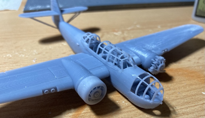

Grote en kleine broer Fokker watervliegtuigen in 1/100 schaal.
Links T.VIIIw en rechts de C.VIIw. Moet nog wel wat gaan proberen met het glas in voor de T.VIIIw, of ik print dat met clear Resin, of ik ga eens kijken of ik dat kan vacuum vormen of zo.
En maak 4 verschillende versies van de cockpit, schuifraam open/dicht en MG-koepel open/dicht. Losse delen maken poging gedaan, maar dat is bijna niet te doen.
Motoren kunnen met of zonder bescherm kap en ook 2 verschillende versies propellers, dus het model kan zowel als NL, UK (RAF 320 versie) of Duitse versie uitgewerkt worden.
De T.VIIIw moet ik ook nog in 1/144 printen, dat is voor volgende week.
Tekenen, test printen en bouwen van de Fokker T.VIIIw was wat meer werk dan gedacht. Maar wel erg tevreden meer. Paint job start als ik de goede kleuren binnen heb.
Afbeeldingslocatie: https://tweakers.net/i/LHqhz9rvgD2TlAWFb8IufZrYzho=/800x/filters:strip_icc():strip_exif()/f/image/eMiQzc1dnh3VmcTiGhoNOWmL.jpg?f=fotoalbum_large
En paar details van de T.VIIIw.
Afbeeldingslocatie: https://tweakers.net/i/63yBzVoqfnFkP2h2jClQGceLqhY=/800x/filters:strip_icc():strip_exif()/f/image/e11w5gQj5w4mEgIID4iXP4ae.jpg?f=fotoalbum_large

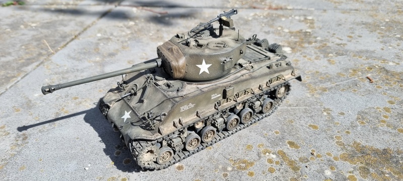

Eén projectje afgerond (het is nog vakantietijd immers), een M4A3E8 Sherman (1/35 RFM kit):
Afbeeldingslocatie: https://tweakers.net/i/RK2vech6CcIDE8ePoDN4RJOTtYc=/800x/filters:strip_icc():strip_exif()/f/image/QwgFZ4RNwTMZYGqA5qg4Eqja.jpg?f=fotoalbum_large
Afbeeldingslocatie: https://tweakers.net/i/X0baAoGK4GkrvREL3Hola4EhGeY=/x800/filters:strip_icc():strip_exif()/f/image/ez0LHdftXZgRVJJPnLSiPNRz.jpg?f=fotoalbum_large
Zo als zo vaak geven de foto's een wat vertekend beeld, zo komt het pigmentpoeder op de foto veel sterker naar voren dan in het echt. Ik heb bij dit model voor de weathering geprobeerd het een lekker dusty look te geven. Omdat alles daarbij onder een laag pigmentpoeder komt, heb ik de shading daaronder wat sterker gemaakt zodat daar nog wat van over blijft en ben wel tevreden over dat resultaat. Zo heb ik met sepia kleur olieverf (donkerbruinige kleur) randen van panelen geaccentueerd. Het lastige met pigmentpoeder is altijd dat wanneer je het aanbrengt en het nog wat nat is, het lang zo sterk niet oogt dan wanneer het uitgedroogd is, maar je kan altijd achteraf met een kwast nog wat wegvegen.

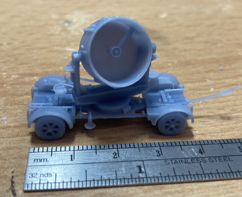

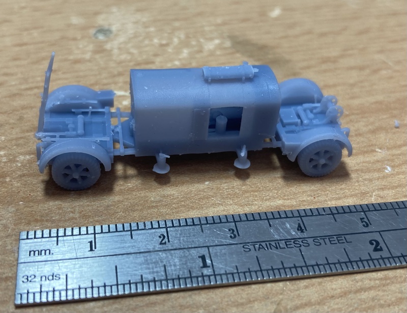

Stukje modelbouw op de vierkante mm, maar het is gelukt :)

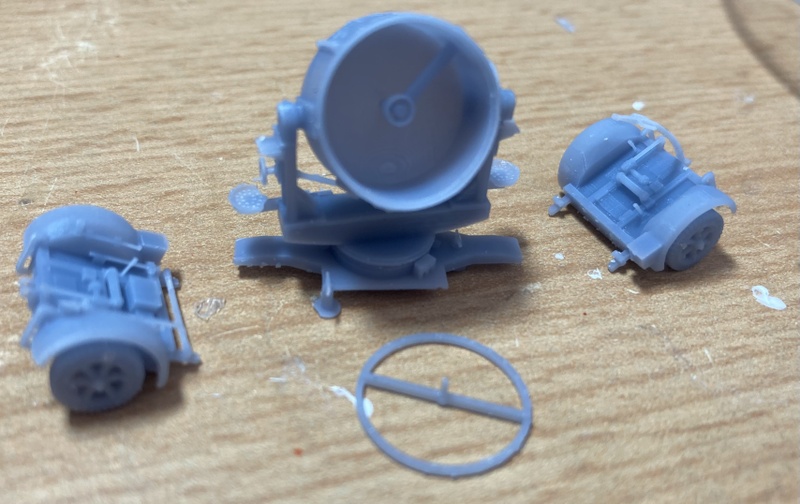

Laatste tijd druk geweest met werk aan wat 28mm (tussen 1/56 en 1/72 schaal in ongeveer) en 15mm (1/100 schaal) wargaming modellen.
Duitse 150cm FLAK zoeklicht en bijbehorende 24kW generator setup. Een 3 meter FuMG 63 Wurzberg Radar is bijna klaar voor eerste testprint.
Modellen hebben voldoende detail om gebruikt te kunnen worden tot 1/56 schaal als diorama kit. ALthans dat is het idee.
28 mm versie, met plastic-glas gemonteerd. Geprint door mede wargamer.
Afbeeldingslocatie: https://tweakers.net/i/OXzeipNmdWIGvDZOx90MRmTdzXI=/800x/filters:strip_icc():strip_exif()/f/image/1RdVtzKlVW3eXOgE0hOEKRVX.jpg?f=fotoalbum_large
Afbeeldingslocatie: https://tweakers.net/i/nzgWvENEEUZxvYfPsFjs0udOeNI=/800x/filters:strip_icc():strip_exif()/f/image/BvPP4pKhPplD4ntoO1gbi9fT.jpg?f=fotoalbum_large
Afbeeldingslocatie: https://tweakers.net/i/mCj6ZZvR9OBmuqMtdNYi4m57n4E=/800x/filters:strip_icc():strip_exif()/f/image/JpxaTYuTyTJzTz7VjaJ7g8Un.jpg?f=fotoalbum_large
15 mm versie, Plastic-glas nog niet gemonteerd. Erg klein en ook iets aangepast om het printbaar te houden. Trailers zijn nu dicht gemaakt, terwijl de 28 mm de trailer bestaat uit balken en buizen zoals het echte model.
Afbeeldingslocatie: https://tweakers.net/i/KrRWso0a2UPFkQD_7d-ljNQdh2Y=/800x/filters:strip_icc():strip_exif()/f/image/K7niuDIu969LsA8anYWhS4cT.jpg?f=fotoalbum_large
Afbeeldingslocatie: https://tweakers.net/i/UgzFgRD1-GRm_na01ICnkaXqNa4=/800x/filters:strip_icc():strip_exif()/f/image/IGdXdj8P9kgG7k6le0DbFkt5.jpg?f=fotoalbum_large
Afbeeldingslocatie: https://tweakers.net/i/LeNuJx2IT0xcwph-a7HY7fuuL-I=/800x/filters:strip_icc():strip_exif()/f/image/87f1NMlwXlix1yFbYwfN2KYt.jpg?f=fotoalbum_large
En 15mm testprint van de generator. Alle binnen details zitten erin, Mercedes 50 PK benzine-motor, generator, accu, etc.
Afbeeldingslocatie: https://tweakers.net/i/ONzwCQ4snvXnj-tYKoOBYQ_Hhzo=/800x/filters:strip_icc():strip_exif()/f/image/PZZei0O6uVOw3kU61fkpXdJM.jpg?f=fotoalbum_large
Afbeeldingslocatie: https://tweakers.net/i/4d910HJRhT2-uEednoVm3Y4H-hc=/800x/filters:strip_icc():strip_exif()/f/image/KH8nDeXBLMjOueMiKnlKxFDv.jpg?f=fotoalbum_large

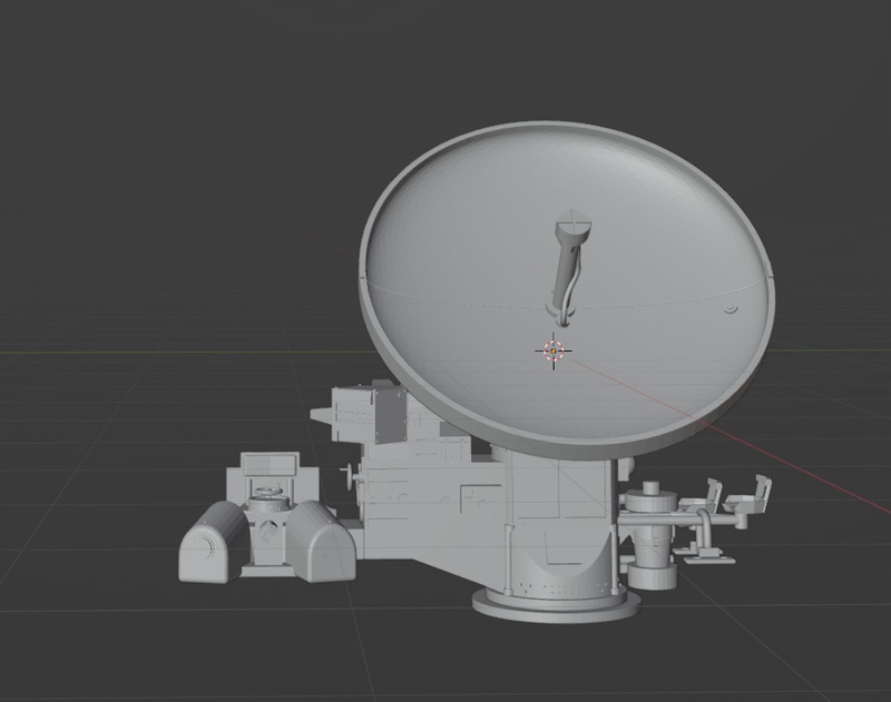

En als laatste, radar design work in progress. Moet alleen de mount en platform nog tekenen, de rest is klaar.
Afbeeldingslocatie: https://tweakers.net/i/i3acqLq6cxHIvUK8u-L4IiZfRx0=/800x/filters:strip_icc():strip_exif()/f/image/SU7yF7r3XI7b8lNGkKyhFA6W.jpg?f=fotoalbum_large
Afbeeldingslocatie: https://tweakers.net/i/iTHU7bMEWnIbY5FRr-42cYQhRI8=/800x/filters:strip_icc():strip_exif()/f/image/u68MFdMLvbK5FbeeiK2ceFaa.jpg?f=fotoalbum_large

Ik heb een paar foto's gemaakt van een model dat ik tijdje terug gebouwd heb. Revell's 1/72 M4A1 Sherman. In het doosje zit een M4A1(76)W in plaats van een M4A1 zoals op de boxart.
Ik heb er ook nog klein dioramaatje bijgemaakt. Hierbij wat foto's:
Afbeeldingslocatie: https://www.elvescalemodeling.com/wp-content/uploads/2022/09/IMG_20220113_202352-1280px-cp.jpg
Afbeeldingslocatie: https://www.elvescalemodeling.com/wp-content/uploads/2022/08/IMG_7258-1280px-cpel.jpg
Afbeeldingslocatie: https://www.elvescalemodeling.com/wp-content/uploads/2022/08/IMG_7260-1280px-cpel.jpg
Voor de geïnteresseerd heb ik ook een bouwverslagje gepost op mijn site.

Heb je zelf nog gear toegevoegd of zaten die tassen etc erbij?

Die tassen enzo zien er redelijk aftermarket uit qua detailniveau vergeleken met de rest van de kit, Revell doet niet zo veel aan accessoires.

Ootje70 schreef op donderdag 15 september 2022 @ 17:12:
De Jerrycans en ammocrates kwamen uit mijn sparebox. De rest van de stowage heb ik zelf gescratched met Greenstuff.
Fototje van de tank met stowage voordat ik alles geschilderd heb.
Afbeeldingslocatie: https://www.elvescalemodeling.com/wp-content/uploads/2022/08/IMG_20211008_222411-1280px-cp.jpg

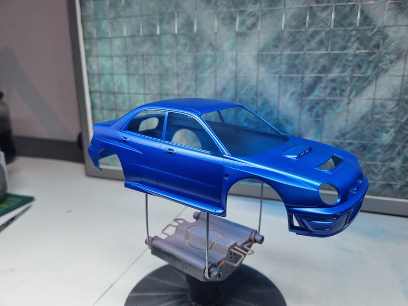

hmm ik heb iets vaags. Daarstraks wilde ik een paar onderdelen spuiten. Na een paar seconde stopte de airbrush steeds met verf spuiten. Als ik de trigger dan weer los liet en opnieuw naar achteren haalde dan kreeg ik weer een paar seconde verf. Ook wanneer ik hem verder naar achteren duwde kreeg ik weer even verf.
De verf is pre-thinned (Number 5) en zou zo de airbrush ik moeten kunnen. Ook de druk verhogen gaf geen ander resultaat. Iemand een idee wat het zou kunnen zijn? Het zit hem niet in de Airbrush zelf. Met een andere airbrush had ik precies hetzelfde.

Klinkt als vieze naald of de inhoud. Maar als het alleen gebeurd met die verf, misschien niet goed gemixt of toch niet dun genoeg

Ik ga er vanuit dat het in de verf zit omdat ik het met beide airbrushes heb. De een met een 0,6 naald en de andere met een 0,4 naald. Ik heb al vaker verf van Number 5 gebruikt en die spoten zeer gemakkelijk. Misschien toch een slechte batch. 😧

Klinkt een beetje als tip dry, welje verf gebruik je?
  • alarma2nd
Number 5 verf.
Maar had dan eigenlijk verwacht dat ik wel splatters zou hebben maar ik zal het straks nog eens een keer proberenm

Number 5 is het merk?
Maar afgezien daarvan, premixed betekend niet dat je de verf soms niet nog meer moet verdunnen. Vallejo pretendeert ook airbrush ready te zijn (met hun air serie in ieder geval), maar die moeten ook vaak genoeg nog wat meer verdunt worden wat weer afhankelijk kan zijn van met wat voor naald, luchtdruk en zelfs de luchtvochtigheid je spuit, dus altijd iets wat je on the fly net als je luchtdruk moet bijstellen naar wat je ziet en hoort.
Daarnaast heb je tip dry waar Vallejo ook erg gevoelig voor is. Dan droogt je verf al aan de punt van de naald waardoor het niet lekker meer wil doorspuiten. Met een hogere luchtdruk en zo nu en dan even vol open doorspuiten helpt dan, maar juist een hogere luchtdruk maakt ook dat het dan sneller droogt. De oplossing daarvoor is dan vaak meer verdunnen waardoor je je luchtdruk omlaag kan doen, maar afhankelijk van het soort verf kan je er ook een druppeltje retarder in mixen waardoor de verf wat trager droogt.
Welke luchtdruk spuit je?
En met alleen water in je ab, dat spuit wel gewoon goed? Anders zou het ook nog een probleem met de naaldpakking ofzo kunnen zijn.

  • alarma2nd
Invisible_man schreef op zondag 18 september 2022 @ 10:00:
Met water er andere soorten verf geen probleem. Ook niet met andere kleuren van Number5. Omdat ik het met beide airbrushes heb ga ik er vanuit dat het niet in de brush zit. In de een zit een 0.6 naald en in de andere een 0.4 naald. Ik ben van 0,8 tot 2 bar gegaan maar niets veranderde het resultaat. Misschien dat de metallic variant gewoon anders is en dat daar inderdaad iets van thinner voor nodig is. Ik zal ze eens een mail sturen.
Overigens is het met een hoop geduld uiteindelijk wel gelukt. :)

alarma2nd schreef op zondag 18 september 2022 @ 15:33:
Dat zou heel goed kunnen ja :) De ene kleur is gewoon wat dikker dan de andere. En dan ligt het inderdaad waarschijnlijk niet aan je ab.
Ben benieuwd wat ze zeggen!

Aangezien de donkere dagen er weer aankomen en dat voor mij betekend de verfkwast/spuit op te pakken, de eerste verf pogingen. In dit geval het kleine spul voor op Landing Craft Infanterie. Had al een hele partij spulletjes klaar staan, maar na een uurtje of wat verven lijkt het heel wat langzamer te gaan dan ik zelf had gedacht / gehoopt :-)
Ik heb altijd het probleem dat ik nooit goed weet of ik alle delen los moet verven of het model zoveel mogelijk moet afbouwen en dan gaan verven. Dus ben beetje aan het experimenteren met LCI type 1 en 2 om te kijken wat het beste gaat werken. Dit zijn wargaming modellen, dus moeten er goed uitzien, maar hoeft niet perfect te zijn…. Kan bijna niet geloven dat ik dit zeg…
In elk geval nu alles losse delen zoveel mogelijk in de verf zetten en het is wachten op een partij UK Camouflage airbrush verf kleuren voor ik met de romp kan beginnen.
Maar ik moet nu ff snelheid maken, heb nog een verfqueue staan van dikke 80 Duitse WW2 pantser voertuigen, 4 stuks landing craft, alles in 1/100.
Stuk of 50 NL, KNIL en MLD vliegtuigen. De vliegtuigen deels in 1/144(wargaming) en 1/100 (Showmodellen voor bij/op mijn WW2 KM schepen)
Afbeeldingslocatie: https://tweakers.net/i/PJVUfJ4byyN3huK3vfb1N1dceIk=/800x/filters:strip_icc():strip_exif()/f/image/5V26zBxahwV0Oyp3Ytwi7BYY.jpg?f=fotoalbum_large
Afbeeldingslocatie: https://tweakers.net/i/GR5X6DghHTPs-OcmH39-cnuzw50=/800x/filters:strip_icc():strip_exif()/f/image/p7MK10nsLC7fZLBmZ2bfCG9D.jpg?f=fotoalbum_large
Afbeeldingslocatie: https://tweakers.net/i/qtoGVMeGf5GNggnN6TORfL4lpYY=/x800/filters:strip_icc():strip_exif()/f/image/n9zLgXFnkXWvGLhJjeegsuoq.jpg?f=fotoalbum_large
