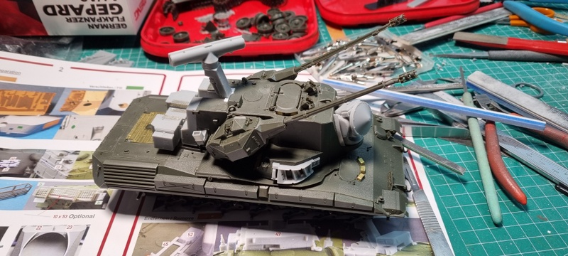

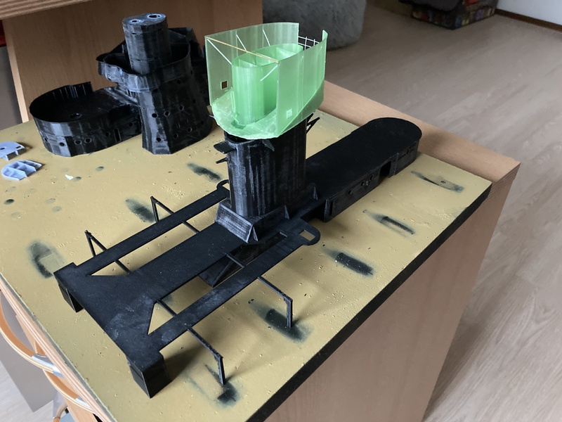

Maar eerst bezig met een ander schip. Basis getekend en deel van de opbouw geprint, alleen MG-dek nog printen. De romp in de komende tijd, maar dat is 17 dagen van 10 uur printen. Dus dat gaat nog ff duren 8)

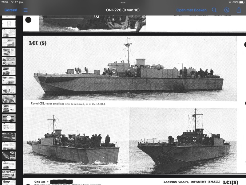

En voor wargaming een Landing Craft Infantery (Small) getekend, niet heel veel werk, dagje of 2. Vandaag net de de brug geprint. Kleine tussen door projectje, moet ik 4 stuks van printen. Sorry geen foto’s.

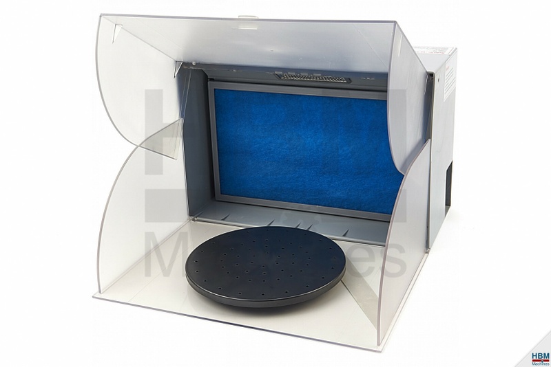

Vandaag een spuitcabine mogen bestellen als verjaardagscadeau. Nu maar hopen dat het ding er is voor mijn verjaardag. Dank voor de link die hier een keer voorbij is gekomen.
Ik had een zelf bouw cabine, maar daar was ik toch minder blij mee. Vooral de losse kabels, geen afzuigslang, beetje onhandig opbergen, etc. Deze lijkt dus wel handiger. Nu echt geen excuus meer om ook eens echt te gaan beginnen aan mijn 36 WW2 Fokkers, Brewsters, B10’s en de 50+ Duitse Sd Kfz 251’s, Hummels en Wespes die al een tijdje staan te wachten.

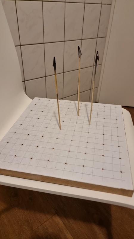

Waar halen jullie eigenlijk die krokodillen bekkies vandaan om je onderdelen in te klemmen voor het spuiten en drogen?
Ik heb wel wat op van die modelbouw webshops gezien, maar lijkt me veel te duur voor wat je krijgt.
Iemand tips? Mogen ook losse zijn, steek ik wel wat dikke sate prikkers in.

Ik heb destijds een zakje van deze gekocht:
https://www.modelbouwenzo...39986/Products/MR-H-GT100
Dat is een stokje met aan beide kanten een klemmetje. Daar heb ik vervolgens een stuk of tien van doormidden geknipt met een tang en vervolgens in een blok piepschuim (20x30 cm ofzo, zou ook van hout kunnen) allemaal gaatjes gemaakt waar ik die dan in kan steken na het verven.

Heb paar jaar terug bij de action ooit zo'n zakje "mini knijpers" gekocht en een zakje lange sate prikkers.
Drupje seconde lijm erop en klaar :)
Een knijpertje met een stokje eraan.

Ik heb ooit deze besteld: https://kleinspul.nl/wink...il-klem-51-mm-vernikkeld/
Prima klemmetjes, met een tangetje en wat sateprikkers in verschillende diktes kun je daar mooie stokjes van maken
Zo'n blok kun je ook zelf maken als je nog wat houten planken overhebt. Als het niet dik genoeg is twee stukken op elkaar lijmen/schroeven en dan gaatjes boren. Leuk klusje voor iemand met een kolomboor oid. :)
Vergeet ook niet wat electrische tape om de tanden van de klemmen te doen.

Ome Ali en dan heb ik ze aan een VD draad vast gezet. Die kan je namelijk buigen en saté prikkers niet

N.a.v. de recente berichten zojuist even wat gaten geboord. Prikte ze tot nu toe in piepschuim. Even kijken hoe dit bevalt :p

Vos schreef op maandag 24 januari 2022 @ 20:14:
Ik denk dat je er veel plezier aan gaat hebben.
Het idee dat je iedere keer iets in piepschuim moest drukken. :X

streamnl schreef op maandag 24 januari 2022 @ 20:26:
Het geeft me nu al kippenvel
Het maakte geen geluid hoor :p. Het laat alleen wat los soms waardoor je rotzooi krijgt.
