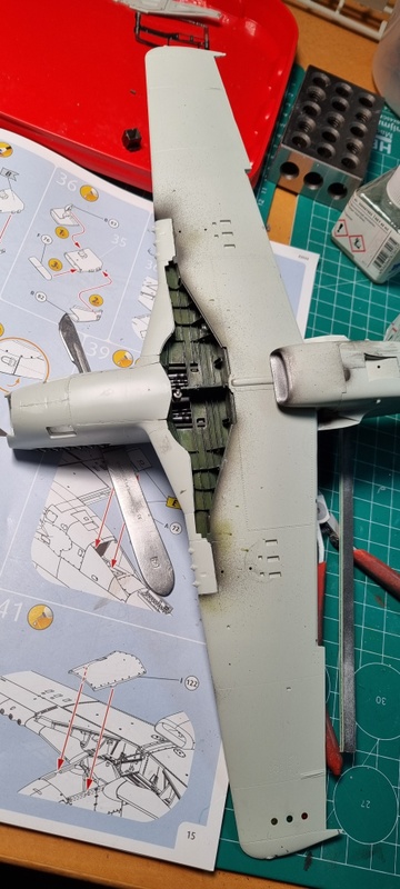

Ondertussen de romp ook al in elkaar, heb voor de gearbay een Eduard PE set, maar met al die latjes best nog wel wat werk om fatsoenlijk in elkaar te zetten, maar een stek gedetailleerde dan het Revell plastic wat in verhouding veel te dik is.
Afbeeldingslocatie: https://tweakers.net/i/XArjzRBWIZYED7Wh7wrnePe3T38=/x800/filters:strip_icc():strip_exif()/f/image/DBSmbz2ka9NTsafmzO5t8M93.jpg?f=fotoalbum_large

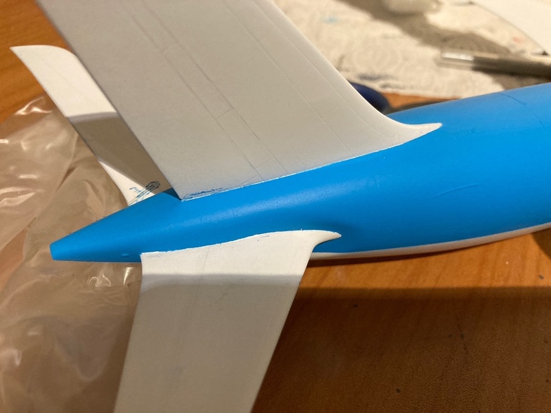

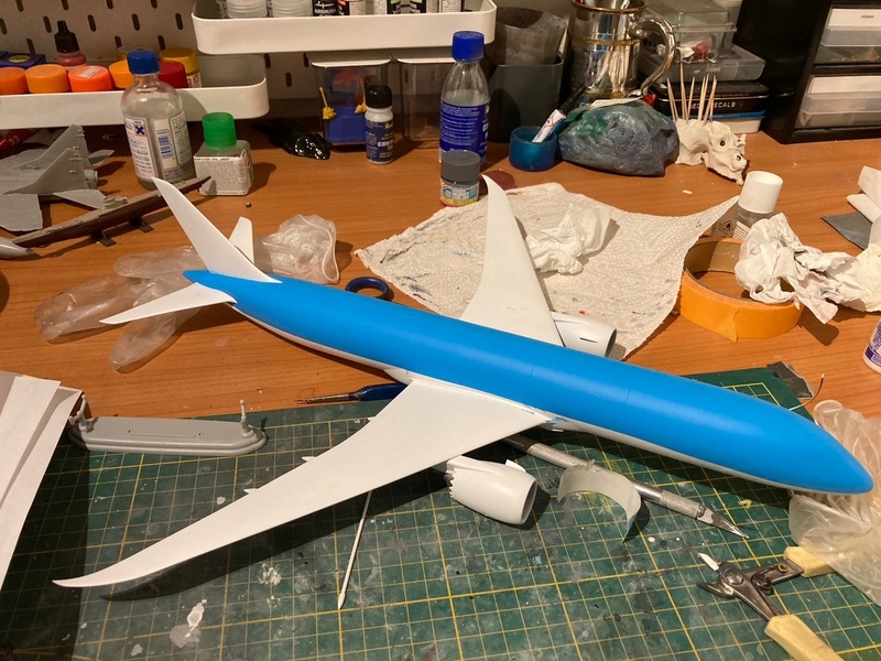

Derde en vierde poging met de 787 in de spuitcabine. You win some, you lose some.
Het goede nieuws is dat ik eindelijk een goede mix voor de Vallejo heb gevonden en het blauw er nu acceptabel op zit. Het slechte nieuws is, zoals al verwacht, dat de vele lagen verf tot overspray hebben geleid. Een deel is gewoon sloppy, vergeten het toestel netjes af te plakken op een paar plekken. Maar de vervelendste zijn de haakse hoeken. Dit overkomt me vaker, hoe gaan anderen hiermee om? Bijvoorbeeld bij de staartvlakken? Ik heb 1mm tape gebruikt en dit zo goed als ik kan aangedrukt maar het wordt toch niet strak.
Afbeeldingslocatie: https://tweakers.net/i/ecqGq2m1SxUvGEaN2HYoDQLD9_U=/800x/filters:strip_icc():strip_exif()/f/image/wn2sBNM3sivJOBS5TZBByUmK.jpg?f=fotoalbum_large
Afbeeldingslocatie: https://tweakers.net/i/31z0924CHcopSi99XOdq9F8gLKM=/800x/filters:strip_icc():strip_exif()/f/image/NooyvPB6tUYr7KZKTLOJ9l8V.jpg?f=fotoalbum_large
De andere overspray her en der is niet zo problematisch omdat ik die gewoon met wit in de AB te lijf ga; maar deze overgangen zal ik nu toch met de hairy stick moeten doen en omdat het wit is waarschijnlijk meerdere keren. Krijg dat maar strak :(
Maar ja, hey ho. Hoort er ook bij ;)
Toen ik vroeger alles met Vallejo spoot had ik dit gedoe ook veel meer zoals dat bij het verwijderen van de tape de verf aan de randen wat afscheurt door die latex achtige eigenschappen van Vallejo. Ook spoot ik bij Vallejo veel natter waardoor het ook sneller door naden en onder tape door trok, met Lacquers en alcoholverven spuit ik veel meer in kleine laagjes waardoor de verf ook nooit de kans krijgt om "weg te lopen". Ook heb je bij het nattere spuiten met Vallejo vaak ook wat meer afstand tussen model en ab om de verf over een groter oppervlak te verdelen omdat je anders lopers krijgt.
Met andere woorden, geen Vallejo gebruiken als het even kan (ik gebruik het alleen nog maar voor los kwastwerk), maar daar ben je allang achter gok ik zo 8)
Voor het afplakken snij ik met het infiniboard stripjes Tamiya tape van 1 mm of zelfs kleiner (die gaat tot 0,4 mm) die ik voor de rand gebruik. Omdat het zo smal is kan je die veel makkelijker goed op zijn plek krijgen en volgt het ook makkelijker bochten enzo. Daarachter plak ik dan met groter tape af. Je hebt ook wel die flexibele Tamiya tape (wit), maar die is een stuk dikker wat weer verfrandjes kan creëren.

Nachtje laten bezinken en ik denk nu dat ik het opnieuw ga afplakken maar dan andersom. Dus eerst alles ruim wit bijspuiten, dan het wit afplakken en dan blauw doen. Er zijn dan minder compound curves om af te plakken. Ik denk niet dat ik het mooi krijg als ik ga kwasten.

Ik heb er geen ervaring mee omdat ik nieuw ben in de modelbouwwereld, maar normaal zeggen ze dan dat je de kleur onder de tape eventjes moet spuiten. Alles wat dan onder de tape komt is dezelfde kleur als de lak die onder de tape zit. De tape is dan gesealed. Daarna dan de juiste kleur aanbrengen zoals je van plan was. Die kan dan in principe niet meer onder de tape in komen.

Oeh dat is wel een goeie tip! Ga ik een keer proberen.
Ik herken de frustratie van @Dr. Strangelove helemaal, ook al vaak genoeg gehad dat een perfecte verflaag verpest werd door een kringeltje. Ergens ook blij dat ik niet de enige ben die er last van heeft :)

Da's best een goed idee, nooit eerder aan gedacht :)

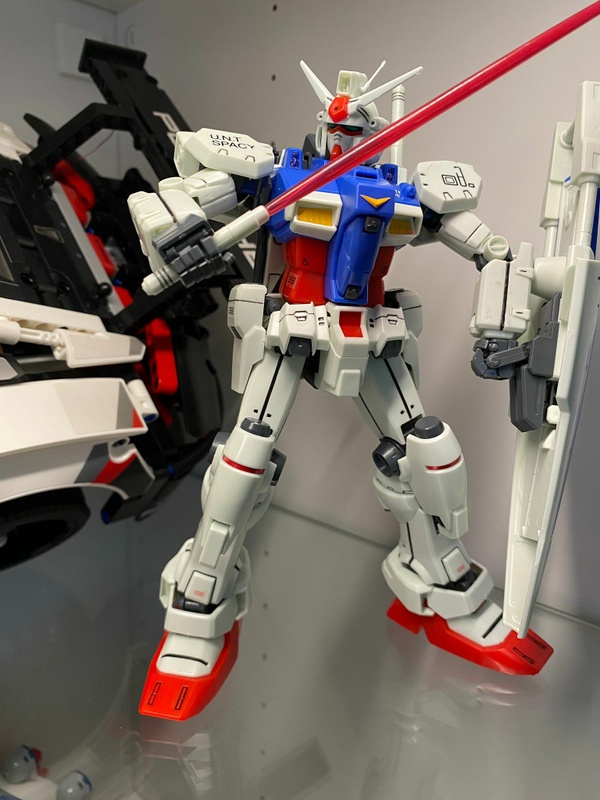

Ben zelf sinds kort in aanraking gekomen met Gunpla. Kende het niet echt, maar ik kreeg in YouTube een video suggestie en ik sindsdien ben ik hooked aan Gunpla filmpjes kijken. Wist niet eens dat dit soort modelbouw bestond.
Eerst met LEGO bezig geweest, Ecto1, Porsche GT2RS, F1 auto's etc, maar dat werd een vrij dure hobby en zodra het bouwen klaar was, is de ervaring ook voorbij naar mijn gevoel.
Mijn eerste Gunpla model was de goedkoopste die ik kon vinden, een GP01 (release 1997). Wel een Master Grade 1/100 (MG), vind de High Grade (HG) en Real Grade (RG) te klein naar mijn smaak. Zijn namelijk 1/144. Dus een vrij oude mal al en verouderd design/techniek.
Dat wist ik eerst niet, maar ik was verbaasd over hoeveel detail, hoeveel sprue's er in de doos zaten en de kleur separatie van de verschillende lichaamsdelen. Had een basiskitje met tools voor modelbouw erbij gekocht en ging aan de slag na wat basic tutorials te hebben bekeken.
Dit was het resultaat:
Afbeeldingslocatie: https://tweakers.net/i/_yXpL_aYWXOlWy9j-liMluXlmKs=/x800/filters:strip_icc():strip_exif()/f/image/ifAxFIKkPh0bH1qk6uc2flT2.jpg?f=fotoalbum_large

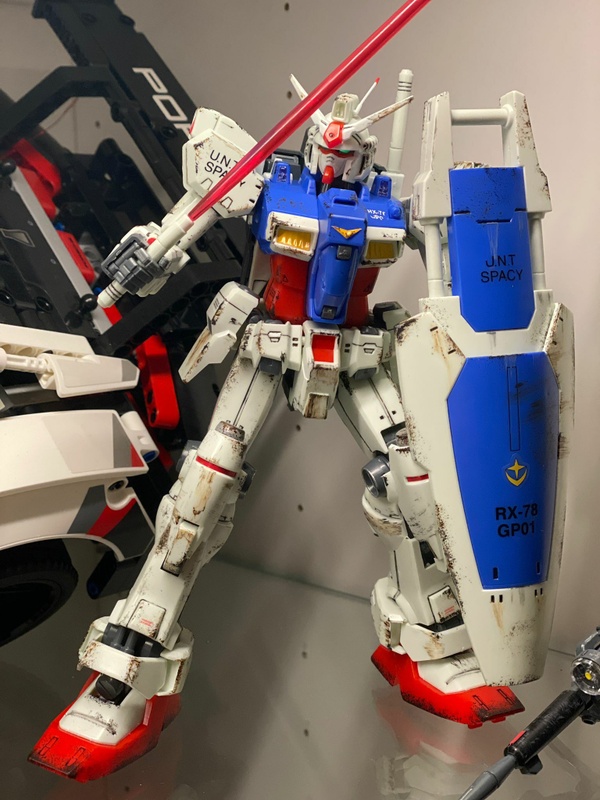

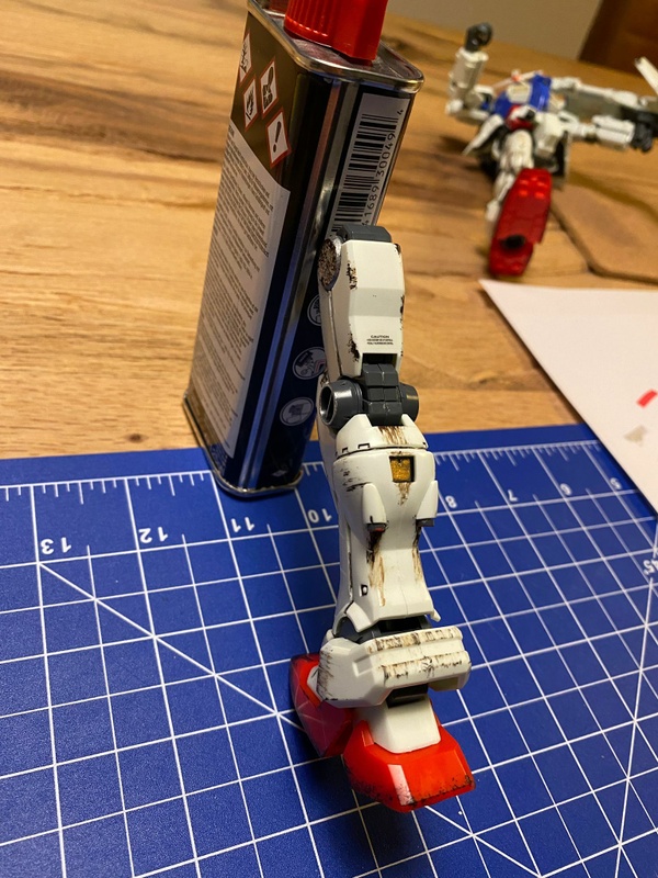

Decals waren deels stickers en deels van die je er op moet wrijven vanaf een waxkaartje of zo iets.
Vervolgens vond ik het toch een beetje saai en heb ik gekeken naar hoe ik het kan panel linen en weatheren. Dat leek me heel ingewikkeld, maar je moet ergens beginnen. Na opnieuw wat tutorials het volgende geprobeerd:
Afbeeldingslocatie: https://tweakers.net/i/PEwMQl9J7P4iqn86r7q_hily_Tw=/x800/filters:strip_icc():strip_exif()/f/image/LiXUgZPhIt3BEyow7zkRaV8U.jpg?f=fotoalbum_large
Afbeeldingslocatie: https://tweakers.net/i/qOnUgOsexQZQUHmRpPDsVVYJFMI=/x800/filters:strip_icc():strip_exif()/f/image/2WPAenFczLaxtZ3TORt1P5Kr.jpg?f=fotoalbum_large
Wellicht iets aan de zware kant en omdat ik maar 2 kleuren acrylverf heb aangeschaft (zwart en bruin) was dit het palet waar ik mee moest werken. Op wit is het zwart toch wat heftig, dus ik ga nog achter donkergrijze verf aan voor andere builds. En nog veel meer wat ik nu wil hebben :+
zoals:
- assortiment modelbouwverf
- penselen
- washes
- acrylstiften
- mogelijk nog later een airbrush set, maar dan wordt het wel heeeeel serieus.

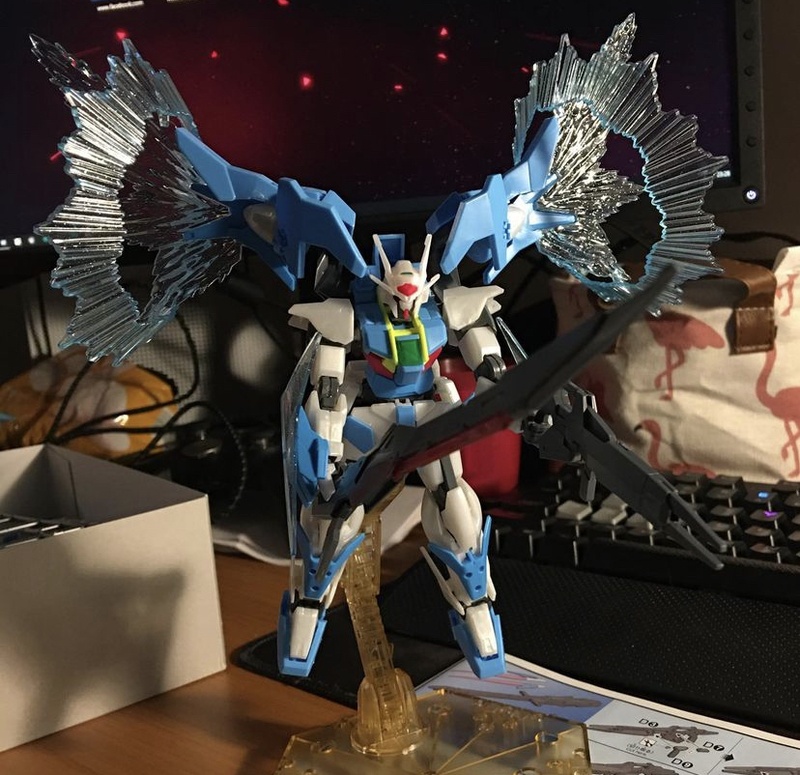

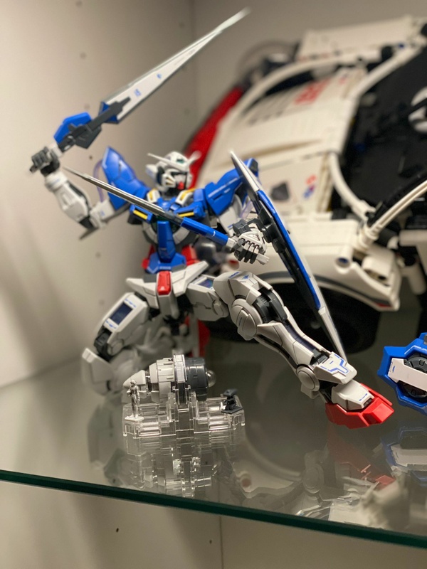

Inmiddels een 2e model gebouwd. Dit is een model van 2009 Gundam Exia. De sprong in detail, articulatie, hoe het in elkaar zit en design is echt ongelooflijk.
Afbeeldingslocatie: https://tweakers.net/i/fxCEDQ2x7qPZJTN75m1yGKz5zJs=/x800/filters:strip_icc():strip_exif()/f/image/dUIFMvDh0POU8qSjYnjWM5Qu.jpg?f=fotoalbum_large
Of ik deze ook ga weatheren weet ik nog niet. Ziet er in deze vorm al slick uit en ben bang dat ik het ga overdrijven. Ga dus eerst nog even wat oefenen en tutorials bekijken en nog wat extra tool/kleur opties aanschaffen.
En heb nog een 3e klaar liggen om aan te beginnen. :X
Vraag me af of het ik niet beter bij LEGO kon houden hahaha.

De 787 maar weer even terzijde geschoven en met een andere shelf of doom project verder gegaan, USS Juneau. Mijn eerste echte start to finish scheepsmodel. Het valt me niet mee; ik heb het dek nu met de hand geschilderd en ben er matig tevreden over. Grootste issue is niet echt te zien hier maar is dat de Gunze verf die ik gebruik eigenlijk niet lekker kwast; het droogt erg snel waardoor het streperig wordt. Ik ga nu maar door in de hoop dat een stevige matte final coat het grotendeels aan het zicht zal onttrekken.

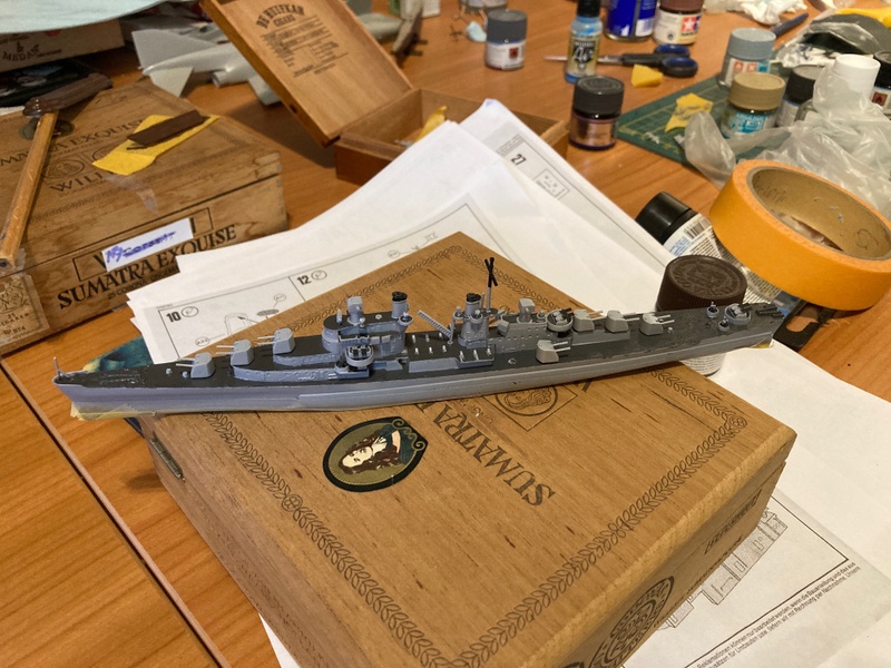

Afbeeldingslocatie: https://tweakers.net/i/dLgxsjDa4E7E7R72npovK_8hkus=/800x/filters:strip_icc():strip_exif()/f/image/shiPF361lprKGvA98a89dTYe.jpg?f=fotoalbum_large
Verder is het in deze schaal (1/700) een beetje lastig om alleen met injected parts te werken vind ik. Dit model heeft op zich mooie, fijne onderdelen maar er is maar zoveel mogelijk in plastic. Beter zou het zijn om detaillering met tubing en PE te doen maar ik heb het geduld niet voor dergelijke kleine onderdeeltjes.
Maak hem wel af zo maar een showwinner wordt het niet. Hierna heb ik ook nog de Pit Road / Revell reboxing van de USS Ticonderoga, een AEGIS cruiser. Denk dat ik daarna wel weer even klaar ben met scheepsmodellen.

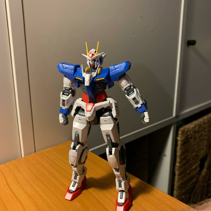

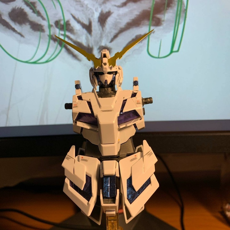

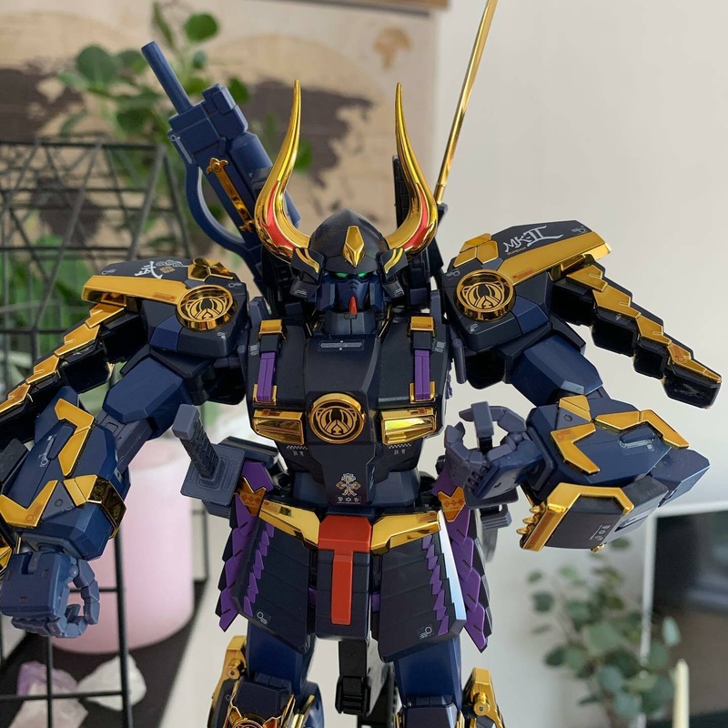

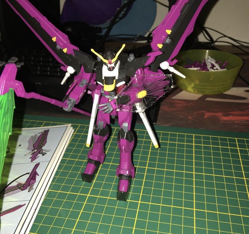

Ik had altijd het gevoel dat gunpla meer richting Lego ging dan dat het echt modelbouw was. Het kost namelijk heel weinig moeite om een net resultaat te krijgen. Daarom heb ik tot nu toe ook nog niets gepost in dit topic. Maar misschien is het vanaf nu wel leuk als ik ook af en toe wat plaats!
Ik ben zelf 2,5 jaar geleden gunpla tegen gekomen op twitch. Vlak daarna heb ik mijn eerste kit gehaald. Hieronder een paar foto’s van de resultaten:
Afbeeldingslocatie: https://tweakers.net/i/nhdWsSJ_u71LOgFz3ozChZLuljQ=/800x/filters:strip_icc():strip_exif()/f/image/CMsNst4mRLnCxX48FKKByq1H.jpg?f=fotoalbum_large
Afbeeldingslocatie: https://tweakers.net/i/dq4GOCx9Uss81E-ccSRE1xkNnLw=/800x/filters:strip_icc():strip_exif()/f/image/smFeKCLAliJTY8R169Q1T7de.jpg?f=fotoalbum_large
Afbeeldingslocatie: https://tweakers.net/i/Hvz2jsJ_mff5JVbbPgMg3u_ML7A=/800x/filters:strip_icc():strip_exif()/f/image/IltgcLqVLkGCnOslBFcscZKD.jpg?f=fotoalbum_large
Afbeeldingslocatie: https://tweakers.net/i/7YqneK1yshGSM_MY1tLbpX1R5F8=/800x/filters:strip_icc():strip_exif()/f/image/iU9m9KMzGumMQioO63oh6H75.jpg?f=fotoalbum_large
Afbeeldingslocatie: https://tweakers.net/i/dY8Ens3CtzTdP0StEklfUkKj_sQ=/800x/filters:strip_icc():strip_exif()/f/image/1yDbpusBifmSfAQwwwRxFxgc.jpg?f=fotoalbum_large
Afbeeldingslocatie: https://tweakers.net/i/gb4-hGMGQq2eqWIj90bT7cDzdA8=/800x/filters:strip_icc():strip_exif()/f/image/Pk4RX80n1hcVBKmMqBx3AZKK.jpg?f=fotoalbum_large

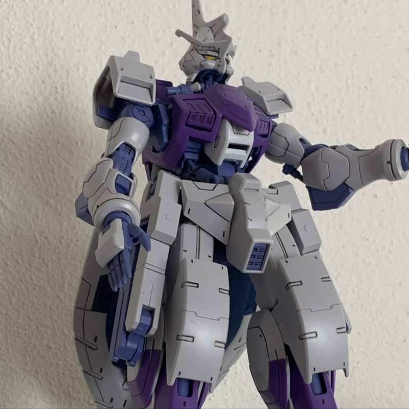

Vanaf mijn 3e kit ben ik begonnen met panel lining, wat meteen een veel beter resultaat gaf. Intussen probeer ik ook delen te verfen, de Unicorn ligt nog voor een deel uit elkaar om het psycho-frame met colorshifters te verfen:
Afbeeldingslocatie: https://tweakers.net/i/sXM_u8ricHpYBxm2GSOP4uc94EE=/800x/filters:strip_icc():strip_exif()/f/image/oycEvHgVWNrFpaERcqqwl79j.jpg?f=fotoalbum_large
Hierna is het qua inkopen en daadwerkelijke tijd om te bouwen een beetje mis gegaan, dus er liggen nog een aantal kits te wachten tot ik tijd heb, met als meest recente de PG unleashed (die Adam Savage dus ook gebouwd heeft).
Het laatste project wat ik gestart heb is een RG wing EW waar ik verlichting in wil maken, maar het vinden van de goede spullen om het draadloos te maken op de 1/144 scale is toch een iets grotere uitdaging dan ik ingeschat had…
