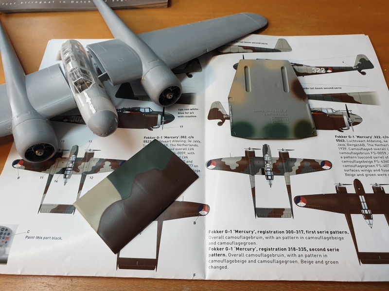

Na een aantal tanks gebouwd te hebben, is het weer eens tijd voor iets vliegends. Vorig jaar is een short-run kit uitgekomen van de Fokker G1-A in 1:48 schaal wat een uniek Nederlands vliegtuig was wat wij aan het begin van de tweede wereldoorlog hadden. Bij een short-run kit kan je doorgaans een wat minder verfijnd model verwachten in de manier waarop de onderdelen passen en dergelijke, maar ik moet zeggen dat deze kit van Mikro Mir best wel goed is. Natuurlijk moet je de losse onderdelen eerst goed passen voordat je ze vastlijmt omdat er altijd wel een ongewenst naadje van het spuitgieten aan zit, maar daarna past het verrassend goed. Er zit gelukkig ook een maskingset bij omdat de romp best wel wat raampjes heeft, de twee romphelften zijn trouwens in hun geheel in transparant plastic, dus je hoeft niet alle raampjes los te verlijmen, alleen maar af te plakken.
Wat wel irritant is, is dat er op de rekjes geen onderdeelnummers staan en je steeds in de overzichtplaatjes in de handleiding moet kijken waar het gewenste onderdeel is :)
Ik bouw alleen 1/72 dus ben best jaloers op die kit. In 1/72 is er nooit echt een goede kit uitgekomen, de beste is de MPM die tegenwoordig slecht verkrijgbaar is en best wel crappy ook. Mijn vader heeft hem gebouwd maar het is geen makkelijke kit. Hopelijk doet MikroMir een downscale naar 1/72.
Heeft iemand trouwens ervaring met Hataka verf? Ik heb een verfset voor specifiek dit Nederlandse kleurenschema wat een hele zoektocht gaat zijn om dat in andere verfmerken samen te stellen, maar deze verf nog nooit gespoten.
Mijn ervaringen zijn alleen met de red line en die zijn ronduit slecht. Ik heb een setje WWII US Navy en de Have Glass verf van ze en ik krijg ze niet goed door mijn airbrush, veel clogging, maakt niet uit met welke verdunner ik het gebruik. Verder heb ik twijfels over de accuracy van de kleuren.
Zelf gebruik ik vrijwel uitsluitend Gunze, ik kan de LVA vooroorlogse kleuren wel even voor je opzoeken als je wil, recent een T-V gebouwd. maar zo te zien ben je al committed :P
White Ensign heeft deze kleuren ook als setje te koop, alleen dan wel enamel. En in Tamiya acrylics zijn ook close matches te vinden.
  • Invisible_man
  • Laatst online: 10:41
Invisible_man
Dr. Strangelove schreef op dinsdag 12 mei 2020 @ 10:46:
Mikro Mir kennende is dat niet te verwachten helaas, maar wie weet.
Ik ga eerst wel even wat uitproberen met de Hataka verf op een afval stuk plastic, ook om uit te vinden hoe sterk de verf na afloop is en of ik voor het afplakken eerst even een laagje vernis moet spuiten. Kom daar liever voor de tijd achter dan na de tijd :)
Maar als je al Gunze nummers hebt uitgezocht dan graag!! Heb nog wat andere LVA projectjes liggen (ICM 1/32 Bü 131D en een 1/32 Fokker D.XXI, maar dat is een resin kit waar heel wat meer werk aan zit en moet daar eerst de motivatie nog voor opbouwen ;) ), dus komt altijd nog wel van pas.
Kleurechtheid is bij de LVA kleuren sowieso een uitdaging. Alle foto's zijn in zwart/wit en wat in musea staat zijn vaak ook "slechts" interpretaties. Van de G1-A staat er één in een museum, maar dat is een statische replica welke ooit gemaakt is voor een tv-serie ofzo. De Hataka kleuren zijn trouwens ook niet specifiek voor LVA gemaakt, maar uit hun bestaande assortiment samen gezocht. Op het flesje van de bruine kleur staat bijvoorbeeld "Polish AFV Dark brown".
Maar uiteindelijk vind ik het belangrijker dat de gekozen kleuren onderling in verhouding zijn dan dat ze exact de juiste tint met het origineel zijn. Goed voorbeeld daarvan zijn de MLD kleuren (sky gray en dark sea blue) op bijvoorbeeld een P-3C orion. Op de ene foto lijkt dat haast tegen het donkergrijze aan en de andere veel blauwer afhankelijk van de lichtval. Veel modellen die ik daarvan zie zijn dan ook vaak veel te donker gespoten ten opzichte van de lichtere sky kleur. Grappig genoeg heb ik een vader welke bij de marine gewerkt heeft in de onderhoud van de Lynx helikopters (zelfde kleurstelling) en heeft ooit een 1/72 schaalmodel gekregen welke met de daadwerkelijke verf geverfd was waar de echte helikopters in geverfd waren. Beter referentiemodel kan je niet hebben 8)

Gaaf man :) Dat is de beste manier om het goed te krijgen natuurlijk :)
Die LVA kleuren zijn best interessant. Er is een jaar of tien terug blijkbaar nieuwe info naar voren gekomen want als je de replica's van de D-XXI en G-I die in het oude museum in Soesterberg stonden (de D-XXI hangt ook in het MLM zag ik laatst) dan hebben die andere kleuren dan nu algemeen geaccepteerd is. Het geel is nu veel grijzer en het groen veel donkerder.
Afbeeldingslocatie: https://upload.wikimedia.org/wikipedia/commons/d/d7/Fokker_D.XXI_Soesterberg.jpg
Dit is mijn eigen model, hele andere kleuren zoals je kan zien.
Afbeeldingslocatie: https://modelingmadness.com/review/allies/dutch/roud21d.jpg
Mijn vader heeft ook een D-XXI gebouwd in de 'ouwe' kleuren, ze staan naast elkaar in mijn vitrine :)
Anyway,ik gebruik de volgende kleuren van Gunze:
H321 Light Brown
H406 Chocolate Brown
H420 RLM 80 Olive Green

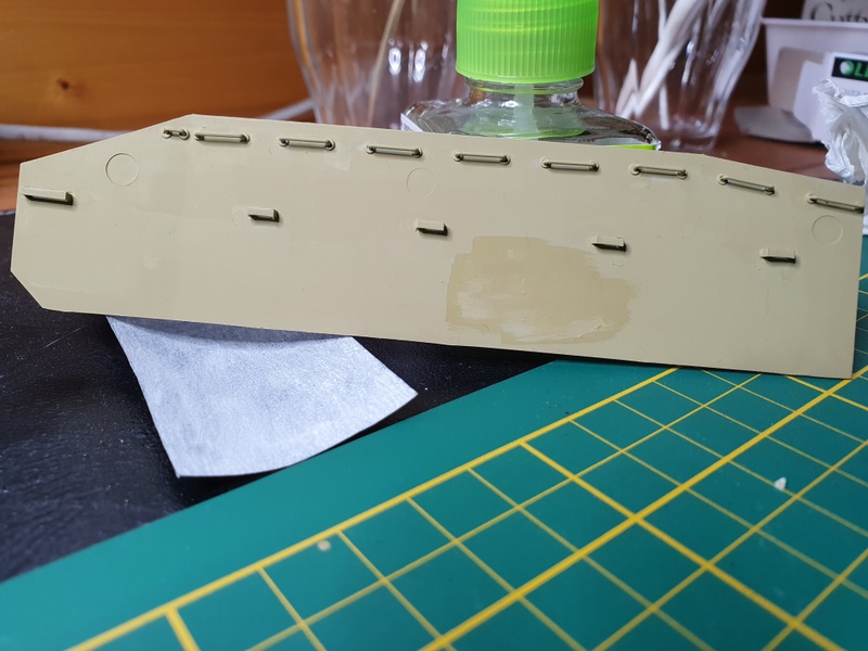

Ik ben in de afrondingsfase van mijn tweede model (sinds een pauze van jaaaaren). Alleen nog de puntjes op de spreekwoordelijke i zetten met het schilderen (Tamiya acrylics, handgeschilderd) en ik wilde al een begin maken met de decals. Nu had ik gelezen dat je het beste een gloss coat kan aanbrengen voor je de decals plaatst, om silvering te voorkomen. Hier wilde ik Tamiya Clear Gloss (X-22) voor gebruiken. Deze heb ik de verdund met X20-A (Acrylic verdunner) en bij het aanbrengen zag ik tot mijn verbazing dat de onderliggende verflaag begon op te lossen?
De kleur werd een stuk lichter en er kwam zelfs wat kleur op de kwast. Wat doe ik precies verkeerd? De verf heeft genoeg tijd gehad om te drogen (ongeveer een week) dus dat kan het niet zijn lijkt mij?
Afbeeldingslocatie: https://tweakers.net/i/HtCOtEwJNmPjcUkaZnowQHfpup8=/800x/filters:strip_icc():strip_exif()/f/image/T3wQg9iuZXRa7eNm7greBD8F.jpg?f=fotoalbum_large
Hier nog een voorbeeld waar ik de gloss paint onverdund heb aangebracht aan de binnenkant van het 'schurzen' als test:
Afbeeldingslocatie: https://tweakers.net/i/VilNmM1lqr1W4zBQzxgI0GWJwa8=/800x/filters:strip_icc():strip_exif()/f/image/zG0kyLNCnXFqRey0oxKtndyi.jpg?f=fotoalbum_large

Ik ben in de afrondingsfase van mijn tweede model ...
Je plaatjes doen het niet...
Hoeveel tijd zat er tussen het verfen van de onderlaag en het aanbrengen van de laklaag?
Dr. Strangelove schreef op dinsdag 12 mei 2020 @ 12:03:

Dank je wel!
Elve1984 schreef op dinsdag 12 mei 2020 @ 13:48:
Ik heb de Hataka (Red line) Dayglow gebruikt, na erg veel gestunteld te hebben met de Humbrol en Vallejo varianten. heb hem verdund met de hataka verdunner en daarna met de airbrush gespoten, dit ging erg goed. Heb nu voor mijn F-16C Agressor het Hataka "Agressor" setje gekocht om eens wat meer mee te experimenteren. Normaal gebruik ik altijd Mr Hobby Aqueous maar helaas zijn niet alle kleuren die ik nodig heb te vinden in de Mr Hobby Aqueous range.
Ik heb ook de thinner van Hataka er bij gekocht, dus zal het beleven. Op internet zoekende is men óf er lovend over, óf men kan er niets mee. Blijft spannend :)

Invisible_man schreef op dinsdag 12 mei 2020 @ 13:50:
Vreemd, ik zag ze wel via Google Photo...heb ze via Tweakers geupload nu.
Er zat ongeveen een week tussen.
[ Voor 5% gewijzigd door Zeddicius op 12-05-2020 13:55 ]

Zeddicius schreef op dinsdag 12 mei 2020 @ 13:55:
Nu doen ze het wel ja :)
Ik denk dat het vooral komt omdat je met het verven met de kwast geen of minder thinner in je verf hebt dan bij de airbrush (en droogt dus langzamer) en doordat de verflaag dan ook veel dikker is dan bij de airbrush, duurt het uitharden veel en veel langer (uitharden is wat anders dan "droog genoeg om op te pakken") en omdat je wel thinner in je laklaag hebt, lost die de niet helemaal uitgeharde verflaag deels weer op.
Het beste wat je kan doen is het model nog even een tijdje aan de kant zetten helaas en later nog eens voorzichtig proberen. Vooral als je straks ook nog eens met olieverf of andere wheateringsproducten (vaak enamel based) aan de slag gaat, wil je dat je onderlaag goed uitgehard is.

Invisible_man schreef op dinsdag 12 mei 2020 @ 14:05:
Nog niet voldoende uitgehard dus, dank! Ik gebruik overigens wel thinner in de verflaag (ratio verschilt per kleur, maar minimaal 1:2 (thinner/verf). Ik voeg trouwen ook een drupje retarder toe, juist om de droogtijd te verlengen (zodat de verft zich beter kan uitspreiden) om zo penseelstrepen te verminderen. Ik laat de boel dan nog even goed uitharden, de vraag is voor hoe lang...Is er een manier om dit te kunnen bepalen?
Dank voor de uitleg in ieder geval!

Zeddicius schreef op dinsdag 12 mei 2020 @ 14:39:
Ik heb eens iets soortgelijks gehad met Klear Kote van Alclad (ook een blanke glanslak) welke ik voor het eerst uitgeprobeerd had zonder thinner en te dik gespoten had. Dat model was ongeveer een maand lang nog plakkerig |:( terwijl het als je dat in dunne laagjes spuit het in een dag uitgehard is. Is vooral een kwestie van het ontgassen van de verf wat voor uitharden nodig is en bij een wat dikkere laag sluit je de verf op waardoor het veel en veel langer duurt. De MRP verf die ik gebruik is bijvoorbeeld binnen twee minuten al dermate droog dat je het vast kan pakken, maar dat is een hele dunne verf (die je dan ook niet kan kwasten) die daardoor snel kan ontgassen en uitharden.
Hoe je het kan bepalen? Is denk ik vooral een kwestie van proberen waar het geen kwaad kan en er ervaring mee op te bouwen. Daarnaast kan je kijken naar een andere glanslak die minder agressief is voor dit soort verf en met de kwast ook aan te brengen is zonder dat je thinners hoeft toe te voegen (al zal ik zo niet weten wat je daar goed voor kan gebruiken omdat ik niet kwast :) ).

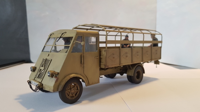

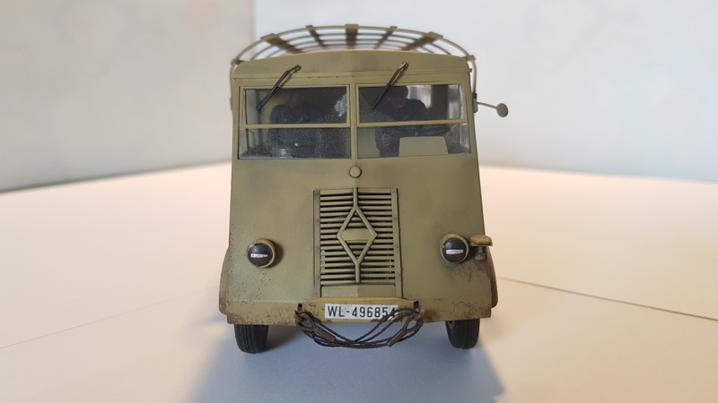

Na enkele weken elke avond een paar uurtjes gebouwd te hebben, gevolgd door heel wat build tutorials op YouTube te kijken. Heb ik vandaag mijn allereerste modelbouw kit afgerond. Heb spijtig genoeg enkele schoonheid's foutjes gemaakt. Zoals de grote lijmvlek midden op het voorste raam. Deze ramen erin lijmen gaf me het meeste stress van de hele kit! Was ook verrast toen ik de decals plaatste. Van zodra deze van het papier op het model schoven zaten deze onmiddellijk vast en kon ik deze onmogelijk nog verschuiven. Zelf door het extra toevoegen van Tamiya Mark-fit, kreeg ik hem niet meer verschoven. Hierdoor hangt het kenteken vooraan wat scheef.
Graag hoor ik van jullie wat er nog beter zou kunnen na het zien van dit model? Hoe plaatsen jullie ramen zonder lijm aan de randen?

Heb je ervaring met het schilderen van figuren? Ze zien er beter uit dan wat ik ooit zal kunnen :P De rest ziet er ook goed uit, zeker beter dan mijn eerste kit.
Ramen lijm ik bijna altijd met simpele houtlijm, je hebt ook speciale lijm voor doorzichtig plastic, maar eerlijk gezegd heb ik daar nooit het nut van ingezien afgezien van het feit dat je meestal een handig kwastje in de dop erbij krijgt. En zelfs met een heel klein flesje houtlijm kun je jaren doen, met een cocktailprikker of tandenstoker kun je de lijm aanbrengen op de randen van het plastic
Over de decal: ik heb Tamiya Mark-Fit nooit gebruikt, maar met Micro Sol en Micro Set is wat ik gebruik en daarmee moet je de plek waar de decal komt eerst nat maken met Micro Set zodat je de decal nog een beetje kunt bewegen. Als de decal goed zit moet je met een wattenstaafje oid. zachtjes alle oneffenheden en vocht van onder de decal rollen en dan moet je er met Micro Sol nog even overheen om de decal helemaal plat te krijgen. Ik gok dat Mark-Fit hetzelfde werkt: dus eerst een beetje aanbrengen op de plek, decal erop, al het vocht en oneffenheden eruit rollen en dan weer MF er op.
En wat betreft die lijmvlek... Ach, dat is gewoon een hele grote meeuwenflats ;)

@nielsvv Voor de volgende keer zou je KristalKlear kunnen gebruiken voor de ruiten. Dat spul droogt transparant op en in de modeltreinwereld worden er ledjes in koplampen mee 'vastgegoten'. Ideaal spul voor dit soort klusjes.
