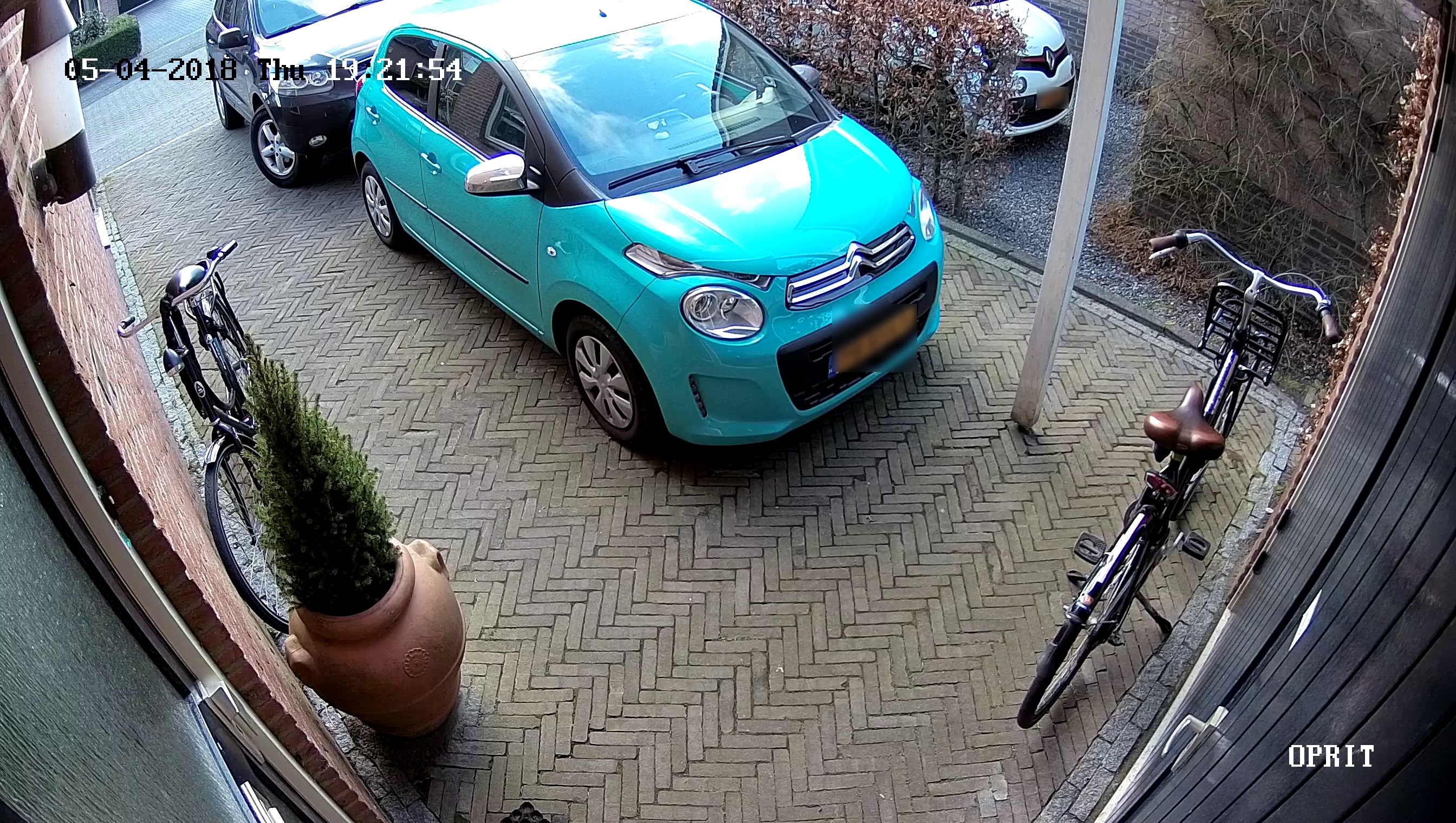

Varnok81 schreef op dinsdag 17 april 2018 @ 12:45:
De camera die je hebt uitgekozen heb ik zelf ook, erge fijne camera moet ik zeggen! Dit is hoe het beeld er uit ziet: https://i.maxkoning.com/vlcsnap-2018-04-05-19h22m04s668.jpg
Gebruik hem zelf in combinatie met deze PoE injector: https://tweakers.net/pric...9/tp-link-tl-poe150s.html
Vanuit die hoek zie je niets als iemand een petje draagt. Aangeraden wordt om camera's niet hoger dan op ooghoogte te hangen.

GlowMouse schreef op zaterdag 21 april 2018 @ 18:52:
De camera hangt er ook niet om mensen met petjes te filmen. Is puur zodat ik kan zien wie er voor de deur staat als ik op zolder zit en er verder niemand thuis is.

Camera's zijn eindelijk binnen 8) geen brief gehad van de douane dus PostNL maar eens gecontact omdat er na 4 mei geen update meer was geweest. Eerst was hij zoek en toen lag bij de douane, maar volgens de tracking van AliExpress was hij al door de douane heen... lang verhaal kort, ik moest het BVA formulier z.s.m. online invullen anders werd het pakket terug gestuurd. Maar eerlijk opgegeven dus mocht vandaag 40 euro bij het afhalen betalen. Ben ik met $77 per stuk = €65 + €20 = €85. Nog steeds €45 per stuk goedkoper! Mooi €90 bespaard door het via AliExpress te bestellen :)
Maar zijn het origineel Engelse? Jazeker! d:)b Er staat WR in het serienummer, alles is direct al in het Nederlands en hij draait op de 5.5.0 firmware. Volgens mij is dat de laatste?
Helemaal blij dus *O* maar... hoe krijg ik beeld op OSX? :? De Windows desktop PC staat nog ergens in een verhuisdoos :O Via de web interface krijg ik met geen mogelijkheid beeld in Chrome, Safari of Firefox. Ook niet na de installatie van de "WebVideoPlugin", Hikvision heeft tussen de downloads ook nog VSPlayer staan maar volgens mij kan je daar enkel video bestanden mee afspelen... tips? _/-\o_
Edit: Inmiddels de Hikvision iVMS-4200 software geïnstalleerd en beeld! Maar het voelt nou niet echt chill aan, lijkt wel of het geëmuleerd draait. Iemand een alternatief? O-)

Op de ispyconnect pagina heeft de Hikvision DS-2CD2142FWD-I:
$ vlc rtsp://1.2.3.4/video.h264
Ik heb een Windows XP virtual machine voor de apparatuur met ActiveX, traffic sniffen/storen met tcpdump en daarna een bash script schrijven.
Mogelijk dat je de HTML <video> tag kan gebruiken voor live view. RTSP lijkt supported, maar ik krijg met mijn camera's geen beeld. Quick 'n dirty:
<html><head><title>cam</title></head><body>
<video controls>
<source src="rtsp://192.168.1.10/user=guest_password=_channel=1_stream=0.sdp" type="video/mp4">
</video>
</body></html>

Thanks @Verwijderd, op die manier als netwerk stream openen in VLC werkt! Echter ondersteund Chrome geen RTSP, dus een HTML video element werkt helaas niet.
[ Voor 19% gewijzigd door royduin op 16-05-2018 20:31 ]
royduin schreef op woensdag 16 mei 2018 @ 20:28:
Ik zat ook nog aan application/x-vlc-plugin te denken (browser-plugin-vlc), maar dat lijkt niet meer te functioneren (sinds firefox quantum?!). ;(
