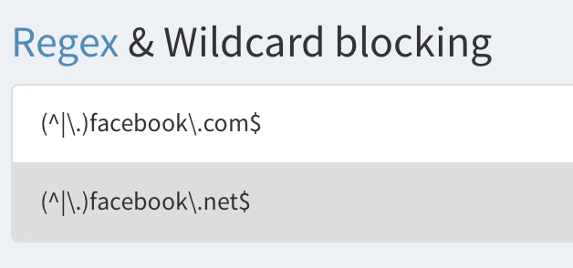

  • +3 Henk 'm!
je doet er goed aan het aantal regular expressions tot een minimum te beperken, beter is dus:
^(.+\.)??(facebook|.*fb.+)\.(com|net)$
bron: reddit
een zeer efficiente lijst met regular expressions vind je hier.
in dit pihole (discourse) topic geef ik een aantal links naar sites waar je regular expressions kan evalueren, handig om te kijken of je regex wel het gewenste effect zal hebben (eerste link) en, om inzicht te krijgen over de structuur van je regex (tweede link). Ook nog een linkje naar de tutorial.
in pihole version 5 (beta!!!) zal het een stuk eenvoudiger zijn om de regular expression te identificeren, die het blocken van een web site veroorzaakt. Screenshots hier.
[ Voor 52% gewijzigd door jpgview op 14-02-2020 22:41 ]

Je ziet iets over het hoofd. Een regex blacklist zorgt er voor dat het antwoord op de query 0.0.0.0 is. Dat is niet wat het script doet, Het script doet een redirect, e.g. echt IP address wordt vervangen door het IP address dat je de eerste keer in het script hebt toegevoegd.

  • +1 Henk 'm!
another excitative new feature in pihole v5.2 (en je kunt die feature nu al gebruiken).
lees hier
Basically komt het er op neer (eenvoudigste voorbeeld) dat, wanneer je een regex blacklist entry hebt aangemaakt voor b.v. www.google.com, je toch op die site geraakt door een (bewuste) typfout e.g. www.gogle.com (missing 'o'), en pihole dit niet kon blocken. Er zijn nogal wat websites die handig inspelen op typfouten, en zo DNS blockers proberen te omzeilen.
Door een regex met approximative matching te gebruiken, kan je er voor zorgen dat dit niet meer door de mazen van het net zal glippen.
Je kan de binary (pihole-FTL) nu ook gebruiken om te testen of er een hit is voor een bepaald domain (vergelijkbaar met pihole -q), maar, let wel, alleen de eerste whitelist en blacklist entry match worden getoond. Voorbeeld:
pihole-FTL regex-test "facebook.com"
Wat je moet doen om dit met pihole v5.0 al te gebruiken.
pihole checkout ftl new/tre-regex
ongedaan maken?
- verwijder alle entries die in pihole v5.0 een conflict veroorzaken (niet mogelijk zijn)
- pihole checkout ftl master
  • +1 Henk 'm!

nog een toevoeging, NOT querytype, dus, voorbeeld hieronder, geen AAAA, PTR, NS, ...
Afbeeldingslocatie: https://tweakers.net/i/Cy99TPHVUx-mx5gwqkvl_TG0BCA=/800x/filters:strip_exif()/f/image/PnEJz2430kyEkhTsQY57QEv3.png?f=fotoalbum_large
Ik heb een aantal devices aan de allowAqueriesonly groep toegevoegd en test het resultaat (ongoing). een PS4 kan blijkbaar zonder problemen met deze beperking omgaan (PS4 in een IPv4 only omgeving doet toch AAAA queries), test loopt nog op andere devices, maar eerste resultaten zijn positief.
