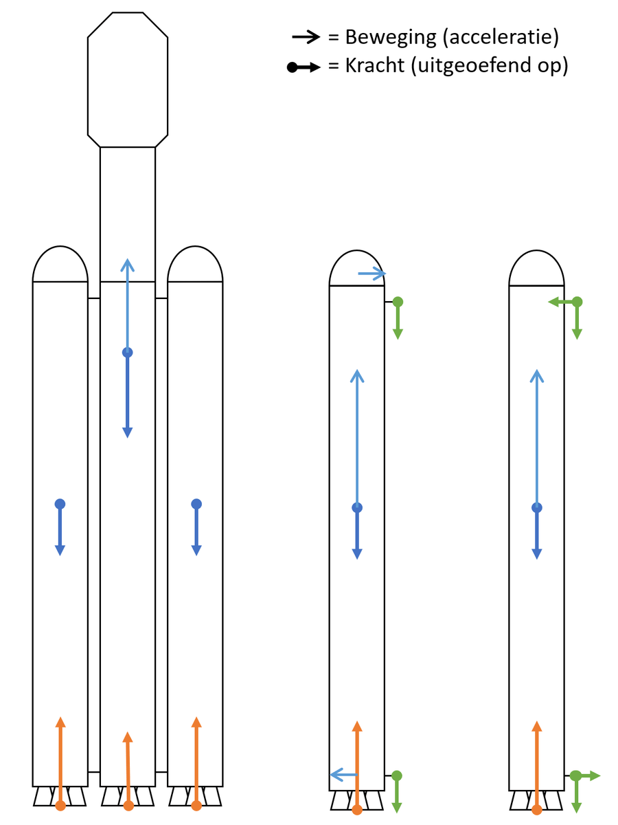

En er is nog een tweede probleem. Aan het begin van de lancering draaien de side-boosters op volle kracht. De core-booster draait naarmate de vlucht vordert wat langzamer om brandstof te bewaren voor wanneer de side-boosters loskoppelen. Het gewicht van de core-booster + eerste trap + lading is echter hoger dan het gewicht van een side-booster. De side boosters hebben dus minder gewicht maar meer stuwkracht waardoor er energie (en dus snelheid) wordt overgedragen vanuit de side-booster naar de centrum-booster, wat exact het idee is van een booster.
Afbeeldingslocatie: https://tweakers.net/ext/f/Eqx9AZDu86xyYFXNc7ryvSSS/full.png
Let op: Blauw open pijlen geven beweging aan, terwijl de dichte gekleurde peilen kracht aangeven die op het voertuig wordt uitgeoefend. Rood is stuwkracht, blauw is zwaartekracht, groen zijn de krachten die de centrum-booster uitoefent.
Nu komen daar echter twee uitdagingen bij kijken. Ten eerste is het behoorlijk wat energie die vanuit de de side-boosters naar de centrum-booster moet, waardoor hoge krachten in de lengterichting ontstaan. De verbindingen moeten dus sterk genoeg zijn om die kracht aan te kunnen.
De tweede en echte uitdaging is dat de voortstuwing van de side-booster (rode pijl) niet in een lijn ligt met de plek waar de energie wordt overgedragen naar de centrum-booster. Hier zit een klein verschil tussen, wat er voor zorgt dat de booster niet alleen omhoog wil maar ook langzaam naar binnen wil draaien (tweede afbeelding). Om de side-booster recht te houden moet de centrum-booster dus ook kracht uitoefenen in zijwaartse richting op de side-booster, anders gaat deze draaien (derde afbeelding). En deze krachten zijn heel naar, hier is zo'n raket namelijk helemaal niet voor gemaakt.
Pak eens een keuken- of toiletrol. Zet hem rechtop en probeer hem van bovenaf in te drukken. Dit zal best moeilijk gaan en kost dus flink wat kracht. Hier is een raket voor gemaakt, deze kracht in de lengterichting kan hij prima aan.
Leg die keukenrol nu op zijn kant en probeer de zijkant in te drukken. Dit gaat veel makkelijker, er is dus veel minder kracht voor nodig. Dit is precies het probleem met onze raket: Hij is niet gemaakt om zijwaartse krachten op te vangen.

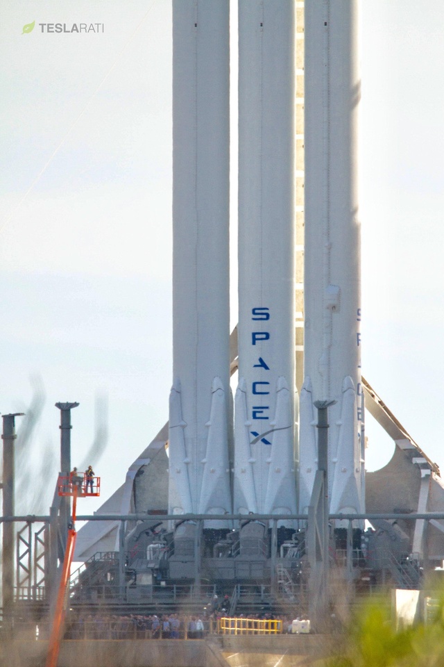

@relinquir Dit is tevens de eerste missie waarbij direct in GEO gelanceerd wordt. Dat betekend dat de bovenste trap na 6 uur opnieuw opgestart moet worden voor een derde burn, terwijl het net uren blootgesteld is aan radiatie en vriestemperaturen. Dus dat wordt ook een leuke uitdaging! (zie ook: Ars Technica)
Afbeeldingslocatie: https://tweakers.net/ext/f/p04pfCmwxZU6Xo04Gogis36v/full.jpg
De schaal van dit ding blijft ook echt bizar. 70 meter hoog is moeilijk voor te stellen, maar dit geeft wel een aardig beeld!
