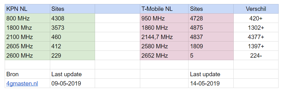

  • ikbenjoeri
  • Registratie: Mei 2018
  • Laatst online: 16:46
Ik heb even vergelijking gemaakt tussen de frequenties tussen tmobile en kpn.
Jammer dat KPN niet zoveel heeft ingezet op 4G+
Afbeeldingslocatie: https://pbs.twimg.com/media/EMBuOgLWsAAGh4L?format=png&name=medium
Tweet: https://twitter.com/ikbenjoeri/status/1207085899965747201
  • krakendmodem
  • Laatst online: 30-09 17:40
ikbenjoeri schreef op woensdag 18 december 2019 @ 00:57:
Ik snap je bericht niet helemaal. Wat is je definitie van 4G+?
Al vaker besproken; T-Mobile heeft waarschijnlijk een veel groter datavolume per klant doordat ze al langer Onbeperkt aanbieden. Zij hebben dus ook meer frequentieruimte per mast nodig. De ruimte per gebruiker is echter niet per se groter daardoor.
Daarnaast heeft T-Mobile wel vaak minder gunstige antennelocaties. Het is dus ook niet zo dat dekking van T-Mobile beter is. Buiten de stad zal die vaak wat minder zijn maar zeker in grote steden juist wat beter. De heren van Antennekaart kunnen wellicht eens een keer de gemiddelde hoogte per provider uitdraaien? (micro uitsluiten)
Dus conclusie: aan deze getallen heb je niet per se heel veel.
