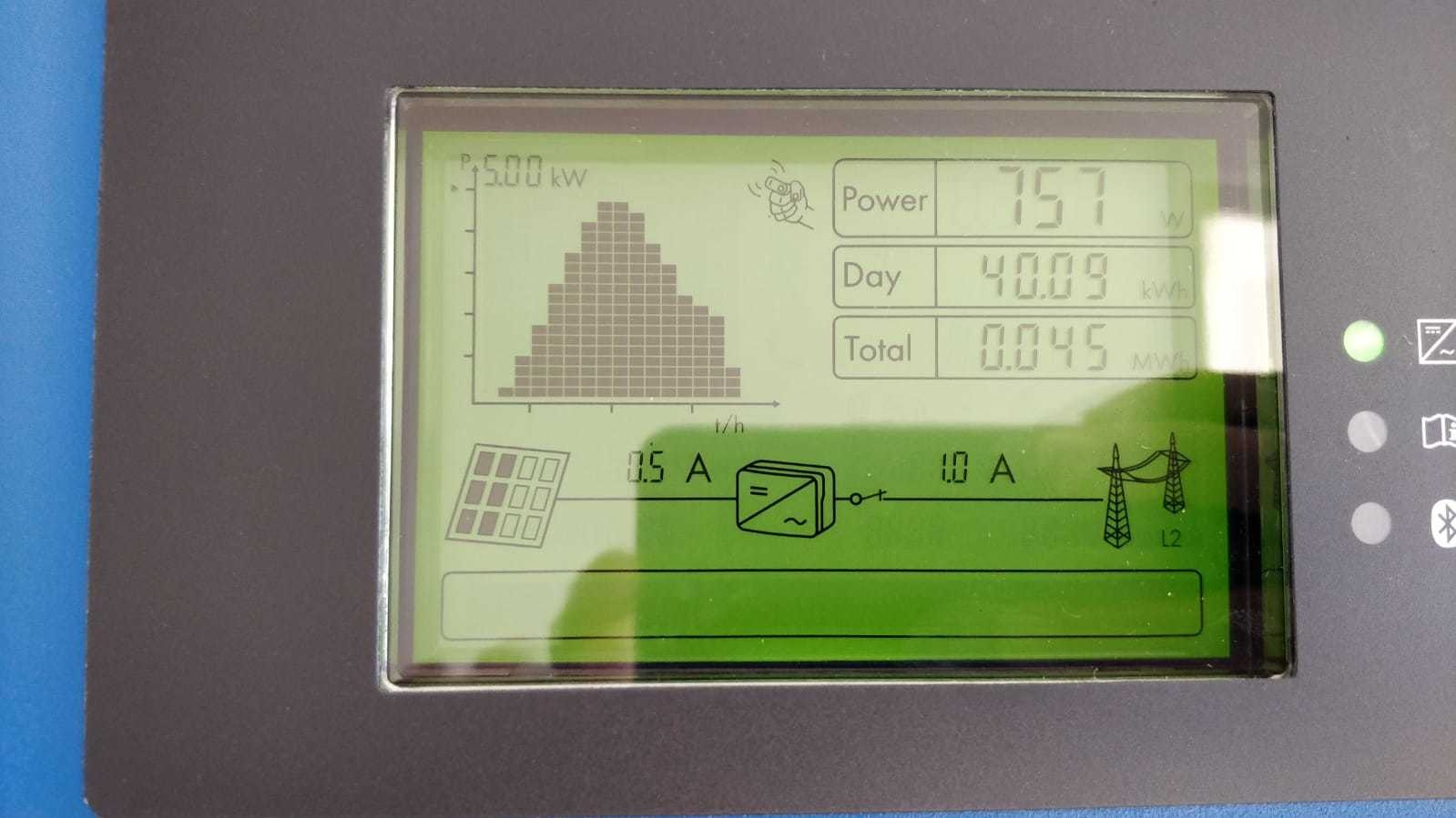

  • mistaoutlaw
  • Laatst online: 01-10 19:36
Gisteren tijdstip 20.18
Afbeeldingslocatie: https://tweakers.net/ext/f/kOLr4awXRtFAtnPJiefdiIrS/full.jpg
I was born intelligent - education ruined me
  • AUijtdehaag
En nu op 80 kWh totaal? 8)
  • mistaoutlaw
Still going strong!
Elke dag rond de 40 /41 kwh tot nu toe.

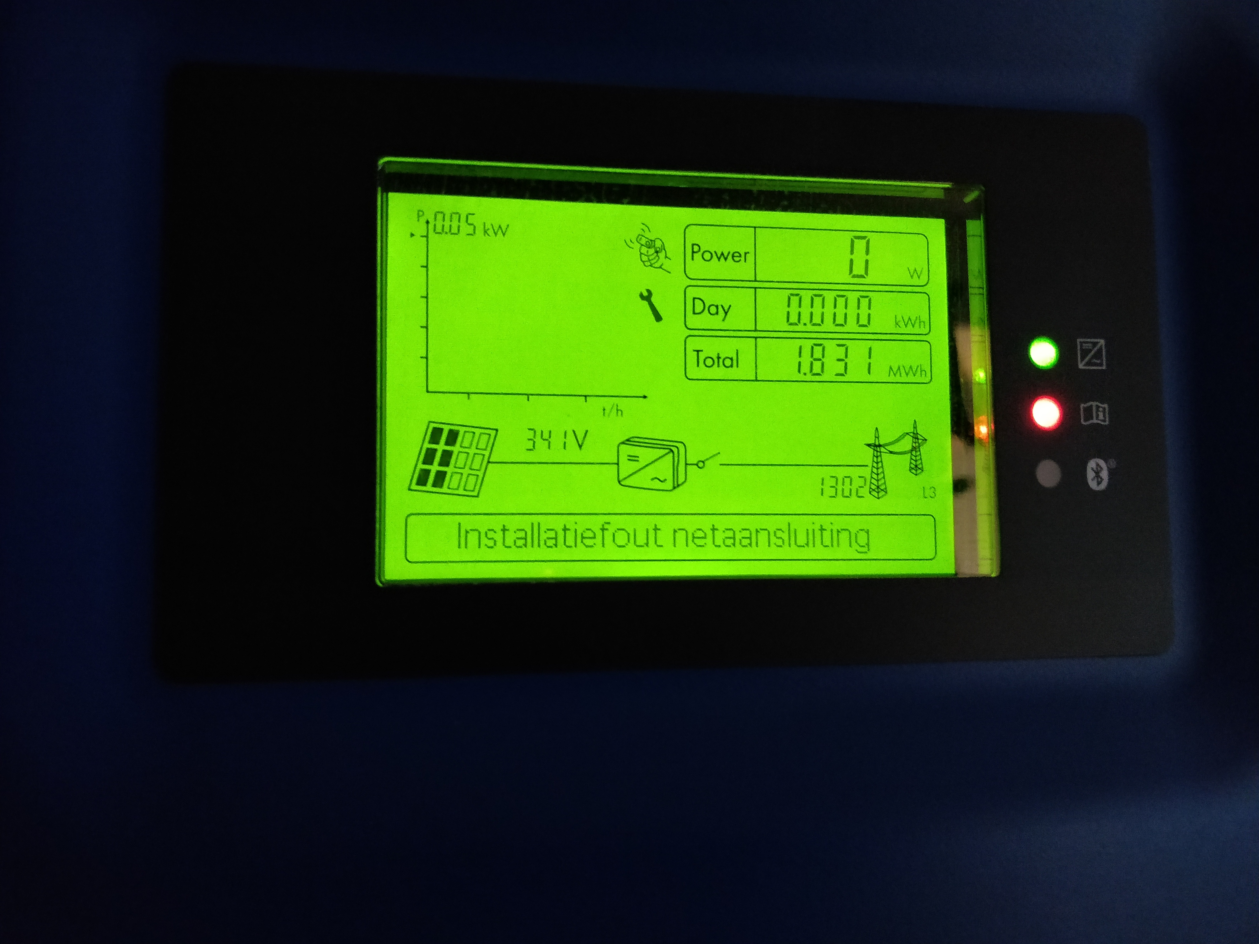

Nou, vandaag keek ik toevallig naar de omvormer om te zien dat deze niet meer werkt.
Er staat een foutmelding in het scherm, zomaar ineens.
Waar zou dit nou door kunnen komen?
Ik ben namelijk nergens aan geweest...?
Afbeeldingslocatie: https://tweakers.net/ext/f/tvaaBtkRQOVyFhtWYJLgHH6t/full.jpg
Er brand een rood. Lampje.
De melding verspringt steeds naar "herstart in 10s", "installatiefout net aansluiting" en " net+beveiliging testen"
  • AUijtdehaag
Ik denk in de netaansluiting.
Onlangs iets gewijzigd in je groepenkast?
Mis je 1 fase of is aarde niet aangesloten?
Is de installatieautomaat uitgevallen of door iemand uitgezet?
Wat was het ook alweer voor een beveiliging?
Aardlekautomaat op 30 mA ?

  • mistaoutlaw
Thanks Alphons.
Er is helemaal niks gewijzigd aan mijn groepenkast.
Na die melding die ik zag is de omvormer uit gegaan en zag ik in de meterkast dat de aardlekautomaat was afgeslagen.
Ik heb de aardlekautomaat opnieuw aangezet en de omvormer lijkt het weer te doen.
Zou het misschien een net fout geweest zijn?
  • AUijtdehaag
Dan heb je ook last van "af en toe" een springende aardlek en sma onvormer.
Er is waarschijnlijk niks aan de hand, vervelende eigenschap van een Sma omvormer.
Je kan een van de drie dingen doen:
- aardlekautomaat vervangen door zekeringautomaat.
- aardlekautomaat vervangen door een van 100 mA of 300 mA
- instelling RCD wijzigen via sunny explorer (zoals hierboven in mijn link aangegeven)
[ Voor 10% gewijzigd door AUijtdehaag op 09-10-2018 09:43 ]
