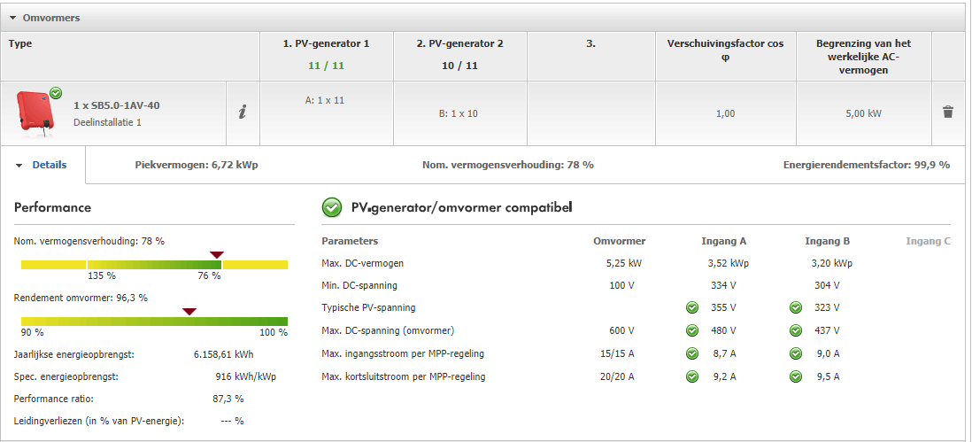

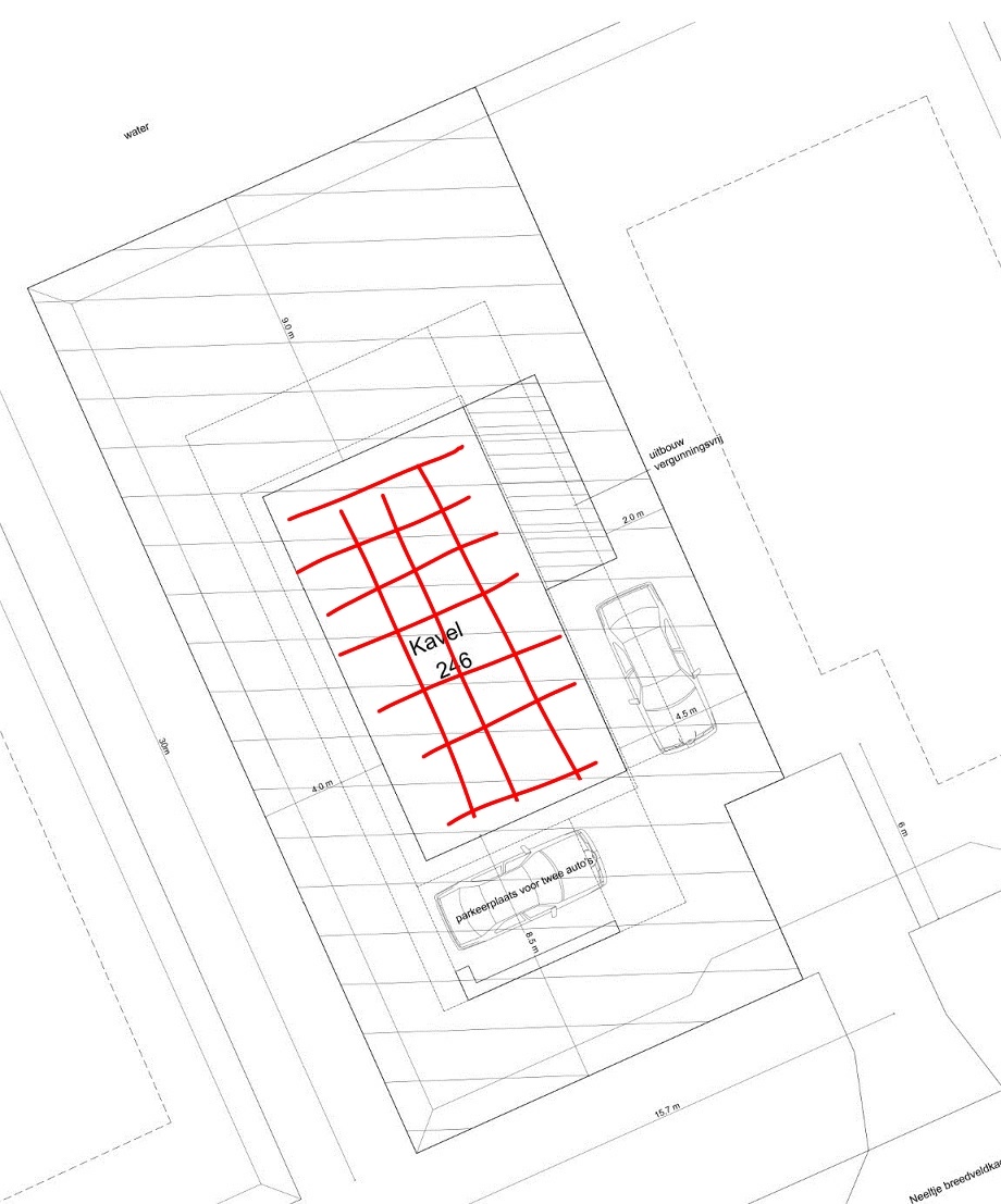

Hi,
Voor mijn nieuwbouwwoning met plat dak ben ik mij aan het orienteren op zonnepanelen.
Members only:
[ Voor 38% gewijzigd door mistaoutlaw op 14-11-2017 16:30 . Reden: plaatjes aangepast ]

Omvormer is goed.
Panelen zijn welk merk? Ik zou zo goedkoop mogelijk blauwe leggen. Ze liggen niet in het zicht toch?
Begroting is fors. 5040 wp voor 6716 ex is aan de hoge kant. Maar hij heeft ook meerwerk geschreven voor de aanpassing van MV en afzuigkap. Dan is het misschien wel te verantwoorden.

Als het aanbod zo duur is dan moet ik wellicht vragen of ze wel de omvormer doen, en dan later uitbreiden met zonnepanelen?

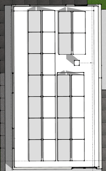

3 paneeltjes past niet fatsoenlijk op zo een grote omvormer. (en ook niet op een kleine). Te weinig spanning
Men zal werken met micro omvormers, en dat maakt een kleine installatie ook wat duurder, dan een grote.
Hier heb je voorbeelden: (wat ongeveer kost, platdak is wat duurder, maar ook geen honderden euro's)
http://www.sun-solar.nl/i...aard-zonnepanelen/page/2/
Waar staat die dakopstand? Geeft dat schaduw?
Foto/tekening is niet te lezen.
Met "nul op de meter" heb je ook een warmtepomp neem ik aan?
Mijn idee: verkoop die 3 panelen (met micro omvormers) aan de buren, en leg zelf wat fatsoenlijks weg.
Dus graag duidelijke tekeningen, om tot een betere oplossing te komen.

Probeer om je geld van de bouwer terug te krijgen en alles in eigen beheer te doen.
Denk dat de kenners hier graag foto's zien, en _exacte_ afmetingen, hellinghoeken etc en oriëntaties van je dak.
Hi @Atomic2005 hoe kom ik aan de hellingshoek en oriëntatie van mijn dak?
Ik heb nog toevoegingen gedaan aan mijn openingspost. Helpt dat?

Edit 2: oriëntatie gecheckt via Google maps: de linker dakgoot (gezien van boven) is het zuid westen. Er is verder niks wat schaduw geeft.

Geen idee hoe ik dit moet aanpakken...
Dus here it comes:
- ik uit ga van een effectieve ruimte van 7m breed en 12m diep (vanwege regenwater afvoer gootje)
- ik negeer even de dakmotor en ventilatie pijp.
- Ik neem de zonnepaneel @migjes aangeeft met afmeting 1.016 breed x 1.686 hoog
- ik leg de zonnepanelen van
Dan zouden er 11 x 4 panelen op mijn dak passen.
11x1.016=11.816
4x1.686=6.744m
Ik heb ze gewoon van links naar rechts geplaatst...
Zonnepanelen
Zeg maar wat ik fout doe 7(8)7
I was born intelligent - education ruined me
  • AUijtdehaag
7m breed en 12m diep.
Heeft het dak nog een hogere opstaande rand? Dat maakt uit of je ze zo: /\ /\ /\ of zo: \/ \/ \/ legt ivm schaduw rand.
Panelen in landscape en in oost/west (zoiets)
12000 / 1686 = 7 panelen
7000 / 1016 = 6 panelen.
Je kan dus 7x6 = 42 panelen kwijt.
(voor de gein: 42 panelen oost/west = 2 stringen van 21 panelen op een 3-fase omvormer: 42x 320 = 13440 Wp * 0.85 vanwege oost/west = 11414 = SMA STP 12.000
Je kan zelf ook iets invoeren in sunnydesignweb en kies dan nieuw project)
Edit: die komt zelfs met een 15000 TL-30 aanzetten.. https://www.mupload.nl/img/52fkg6lewu3cq.jpg
Nu is het niet precies oost/west bij jou, maar gaat om het idee.
[ Voor 58% gewijzigd door AUijtdehaag op 30-11-2017 22:12 ]

  • AUijtdehaag
@mistaoutlaw
Een 1-fase SMA 5000 wordt afgezekerd op 1x 25Amp in je meterkast.
Met hoofdzekering van 3x 25A is dat niet selectief.
Dus zou ik "in die grootte" een 3-fase omvormer nemen, die op 3x 16 Amp wordt afgezekerd.
Maakt de omvormer wel duurder, maar je levert ook over alle drie de fases terug. (en direkt verbruik daarvan)
Maar je zit dan met Vmpp van de panelen. En daar kom je niet goed aan met 8 panelen oost en 8 panelen west. Dus dat moeten er 16 panelen zuid worden.
Een 1-fase omvormer heeft het beste rendement bij 350 Vmpp. (12 panelen van 32 Vmpp in 1 string)
Een 3-fase omvormer heeft het beste rendement bij 590 Vmpp. (18 panelen van 32 Vmpp in 1 string)
Dus het gaat iets verder dan...... we nemen maar 16 panelen en dan oost/west.
Er bestaan ook 52 Vmpp panelen (ipv 32 Vmpp), maar zoals het nu ervoor staat zijn die flink duurder.
Sunpower en Panasonic.
Hoe ga je het doen met de btw teruggave?
Na aanvraag, krijg je ontheffing en kan je niet meer aanspraak maken op de "uitbreiding" en teruggave.
Maw. doe het meteen goed. Een klein beetje meer opwekken is geen probleem.
Ik heb zuid en noord vol. En zoveel mogelijk opwek in de maanden dat het echt nodig is...
Of dat financieel rendabel is, is een volstrekt ander verhaal. Maar ik kijk naar het "na-saldeertijdperk" en zoveel mogelijk eigen verbruik en opwek daarvan.
[ Voor 4% gewijzigd door AUijtdehaag op 17-12-2017 13:46 ]

  • AUijtdehaag
@mistaoutlaw
Als je "maar" 16 panelen wilt en je kan ze kwijt, dan plaats je ze naar het zuiden.
Dan heb je 100%
Maar met oost/west kan je meer panelen kwijt (normaal gezien) en dan haal je daarover 85%
Maar dat is allemaal jaarbasis.
Toekomst zonder salderen zal meer op dagbasis en direkt verbruik zijn.
Op een platdak, heb je gewoon ook minder opwek in de winter dan op een schuindak.
Dus oost/west of zuid maakt op een platdak in de winter weinig uit.
Met hogere zonstand zal je wel iets langer opwekken over de dag gezien met oost/west.
En dat komt dan weer "iets" ten goede van het direkt verbruik.
Dus wil je 16 panelen, plaats ze dan in LANDSCAPE naar het zuiden toe, anders werken de diodes in het paneel niet juist met schaduw van de onderlinge rijen.
En 8 panelen is een (iets) te lage spanning (Vmpp) voor een 3-fase omvormer, dus vandaar alles op zuid in 1 string van 16
En dan een 3-fase omvormer
Goodwe, fronius of SMA.
http://www.jenm-zonnepane...ormer-dc-switch-wifi.html
http://www.jenm-zonnepane...tp5000tl-20-omvormer.html
https://www.mg-solar-shop...Fronius-Symo-5-0-3-M.html
8 panelen oost en 8 panelen west, zou wel kunnen met deze panelen
http://www.jenm-zonnepane...-327wp-mono-sunforte.html
Die zijn 54 Vmpp ipv 32 Vmpp. (sommetje is heel simpel, 8x 54 = 432 Vmpp. is nog wat laag, maar het kan prima op een 3-fase omvormer)
https://zonnepanelendisco...s/datasheets/BQm327wb.pdf
Mooiste is dan ook 10 a 11 panelen in oost en 10 a 11 panelen west op een 3-fase omvormer met deze panelen. Dan zit je aan de ideale Vmpp van 590 V voor de 3-fase omvormer.
Maar een afwijkende spanning is maar een 1 a 2% minder opwek. (heb zelf nu ook maar 400 Vmpp op een 3-fase omvormer, sinds kort, maar het werkt)
[ Voor 24% gewijzigd door AUijtdehaag op 17-12-2017 17:50 ]

@AUijtdehaag Ik heb zojuist in Sketchup zitten tekenen en snap nu pas echt wat je bedoelt met meer panelen in oost/west setup (zie bijlage, eerst twee rijen oost-west en dan 3 rijen portrait).
zonnepanelen
Ik begrijp dat als ik ze in portrait doe op slechts 20 graden, dat ik dan zo veel afstand moet houden dat er eigenlijk maar heel weinig panelen op het dak kunnen.
Verder vind ik het ook niet heel mooi als er zonnepanelen ruim boven de dakrand uit steken dus in die zin is de oost-west opstelling ook mooier.
Waar kan ik goede montage frames vinden voor een oost-west setup?
Is dit wat : https://www.esdec.com/fla...meLzszW_e5nAaAp_wEALw_wcB
[ Voor 14% gewijzigd door mistaoutlaw op 17-12-2017 20:41 ]

Inmiddels heb ik me even verdiept in het Flatfix Fusion systeem.
Als ik die afmetingen en afstanden aan hou dan kom ik toch niet uit met 3 rijen van 8 panelen.
Vandaar dat ik nu uit kom op deze opstelling:
setup_zonnepanelen
(oh ja, ik heb er even 20 panelen van gemaakt omdat het past >:) )
Ik heb nu ook op 3 posities een dakmotor voor de afzuigkap neergezet.
Omdat ik nog niet weet op welke van de 3 plekken de dakmotor precies komt 8)7
Qua schaduw komt het wel goed, als ik in Sketchup simuleer dan valt er alleen vroeg in de ochtend schaduw (zie de tijd rechts in beeld)
[ Voor 4% gewijzigd door mistaoutlaw op 27-12-2017 13:41 ]
  • AUijtdehaag
@mistaoutlaw
Als je maar 10 panelen in oost en 10 panelen in west neemt, is het zaak dat je 54 Vmpp panelen neemt ipv 32 Vmpp panelen.
Mits 3-fase omvormer.
(voor een 1-fase omvormer zou het wel kunnen met 32 Vmpp, maar dan zit je al snel aan een 5000 watt omvormer en met 3x 25A is dat niet goed/selectief. Die wordt op 1x 25A afgezekerd)
De 54 Vmpp panelen zijn helaas wel de duurdere panelen. Benq, Panasonic en sunpower
Met zonnekompas systeem kan je iets meer spelen met tussenruimtes. Die bepaal je zelf.
[ Voor 18% gewijzigd door AUijtdehaag op 27-12-2017 14:16 ]

  • mistaoutlaw
  • Laatst online: 01-10 19:36
Thanks @migjes voor je uitgebreide uitleg.
Ik heb net nog zitten puzzelen en denk dat ik max 24 panelen kwijt kan Oost-west.
Zie plaatje:
Dak
Ik hou wel graag aan de Oost West opstelling vast, omdat ik esthetisch niet graag zie dat de panelen boven mijn woning uit torenen.
Mijn conclusie op basis van jullie reacties is dat ik dan niet aan de minimum Vmpp kom van een 3fase omvormer als ik een 32 paneel neem zoals LG.
De Panasonic en Sunpower van 54Vmpp vind ik erg duur, dus dan kom ik toch uit bij de BenQ.
Ik hoop alleen maar dat die kwalitatief gezien goed zijn en de garantie op orde is...?
In het geval van de BenQ zou ik graag voor 20 panelen willen gaan.
Dan haal ik een Vmpp van 540.
Welke omvormer kan ik het beste nemen bij de 20 BenQ panelen?
[ Voor 9% gewijzigd door mistaoutlaw op 28-12-2017 16:02 . Reden: Sunpower ipv Sunforte ]
  • migjes
  • Laatst online: 06-10 18:02
@mistaoutlaw
ehh wat zeg je nu?
Sunforte is een variant paneel gemaakt door benQ, niet een merk. ;)
http://shop.winkelman-zon...sunforte-mono-330wp-.html
de cellen worden gemaakt door sunpower, en benQ vouwt er een frame omheen.
dit is ook benQ:
http://shop.winkelman-zon...ono-full-black-290wp.html
maar dat zijn weer gewoon 6"cellen met het zelfde probleem als alle andere 32Vmpp panelen. ;)
(12 panelen oost en 12 panelen west, hang dat maar aan een 1fase omvormer met 2x een mpp.
en dan gewoon een 6" cellen paneel, zoals LG ze heeft of een persium variant.
12x 32Vmpp = perfect voor 1 fase. ;)
hoef je geen 3 fase te gebruiken.
ga je naar meer panelen, dan pas word een 3fase omvormer echt leuk.
er is niet een vaste grens om over te gaan van 1 naar 3 fase, is meer een langzaam grijs gebied die verkeurt ;) )

@AUijtdehaag een tijdje verder... druk met de bouw van het huis... anders ook geen zonnepanelen nodig 8)7
Ik heb inmiddels de exacte afmeting van het dak en de ruimte die ik heb op het dak.
Ik heb minimaal 50 centimeter van alle dakkanten af gehouden.
Vraagje: je hebt het over portrait en landscape (ook dank voor de link).
Ik denk nog steeds dat ik ze goed heb getekend, namelijk landscape.
Wellicht dat een foto van boven jou in staat stelt om aan te geven of het zo goed is?
Ik heb trouwens besloten om voor een 3-fase omvormer te gaan.
En met jouw uitleg zie ik ook in dat de offerte van die SE leverancier onzin is.
Afbeeldingslocatie: https://tweakers.net/ext/f/wgjPcraRnO73WU4qOa9jUf0b/full.png
[ Voor 11% gewijzigd door mistaoutlaw op 31-01-2018 13:33 ]
  • AUijtdehaag
@mistaoutlaw
Inderdaad in landscape zoals hierboven getekend.
Dus: ?
Panelen:
26x Benq 335 Wp
2 stringen van 13 x 54 Vmpp = 702 Vmpp per ingang
Omvormer:
Goodwe 8000 DT
Of duurdere SMA STP 7000 Tl-20
Of fronius symo ?
Indien mogelijk zou ik de 2 rijen oost/west iets verder uit elkaar leggen.
Of kan dat niet met het bevestigings systeem (flatfix fusion?)
[ Voor 10% gewijzigd door AUijtdehaag op 31-01-2018 14:20 ]

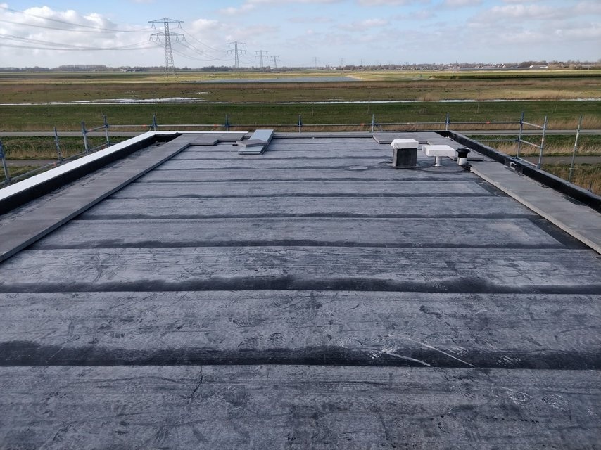

Inmiddels staat het huis er bijna.
Het dak is in ieder geval bijna af, alleen de ballast moet nog geplaatst worden.
Nu levert de aannemer mijn dak op met wit grind (op ons verzoek), omdat hij het belast moet opleveren.
Afbeeldingslocatie: https://tweakers.net/ext/f/yhMAwCr6IKHlK0YhioZViWyl/full.jpg
Voortschrijdend inzicht aan mijn kant: is dat wel zo handig?
Dan moet ik straks al dat grind opzij schuiven om het frame te plaatsen.
En dan het grind in zakken / bakken doen om als ballast te gebruiken voor de zonnepanelen.
Is dat een beetje werkbaar?

@AUijtdehaag ik ben er uit.
Ik ga voor de 1-fase string opstelling.
Met 3-fase kom ik er niet uit qua Vmpp.
Ik ga voor de SMA Sunny Boy 5.0 met 22 panelen Q.Cells Q.Peak Duo 320wp.
Volgens de calculator krijg ik dit:
Afbeeldingslocatie: https://tweakers.net/ext/f/IeZJcexXgy86PbKNssFdgyvL/full.png
Ziet dat er goed uit?
Waarom geeft ie bij PV generator 2 maar 10/11 aan? Klopt dat?
  • AUijtdehaag
@mistaoutlaw
Hij geeft er vermoedelijk maar 10 aan, omdat je erboven het niet juist hebt ingevuld.
SMA 5.0 kan, maar is niet selectief met je hoofdzekering. (25A en 25A)
Ik weet niet in hoeverre dat problemen kan geven (met verzekering en uitkering bij brand) mocht er ooit iets mis gaan.
http://wetten.overheid.nl...graaf2.1.4_Artikel2.1.4.1
Artikel 2.1.4.1
Maar er draaien enkele honderden installaties zo (denk ik)
Sluit hem dan aan op dezelfde fase als je warmtepomp (1-fase neem ik aan)
Als je aardlekbeveiliging wil toepassen neem er dan een van 100 mA
https://superflink.nl/isk...-100ma-b-type-a-10ka.html
(tegenwoordig is het wel in te stellen op 30 mA geloof ik)
[ Voor 43% gewijzigd door AUijtdehaag op 06-06-2018 14:50 ]
  • mistaoutlaw
AUijtdehaag schreef op woensdag 6 juni 2018 @ 14:36:
@mistaoutlaw
Artikel 2.1.4.1
Volgens mij snap ik je opmerking over selectiviteit niet.
Ik zorg gewoon voor een aparte groep B16A 230V in de meterkast achter een aardlekautomaat.
Dan is dat selectiviteit toch niet van toepassing?
Mocht het toch van toepassing zijn: welke omvormer zou je dan aanraden?
Eentje die welk selectief is bedoel ik dan.
Tof dat je steeds de moeite neemt om mij te onderwijzen!!
[ Voor 11% gewijzigd door mistaoutlaw op 06-06-2018 16:29 ]
  • Wolly
@mistaoutlaw
Deze zou eventueel ook nog kunnen, een aardlek en schakelaar en slechts 1 module breed. (aardlek 300mA).
https://www.groepenkastbe...kautomaat-B-20A-300ma-1PN
  • AUijtdehaag
@mistaoutlaw
Hang de boel gewoon aan de SMA 5.0 op een 20A zekeringautomaat of aardlekautomaat (=>100 mA)
Hele kuddes doen dat zo.
Wat wel selectief is, zijn 2x goodwe 3000 (1 mppt is goedkoper dan 2 mppt) (elk op een aparte fase)
Maar dat antwoord had ik al gegeven...
Selectief wil zeggen dat de zekering 1,6x kleiner is dan de hoofzekering.
Dus 25A /1.6 = 15,625 A
Men neemt dan een 16A automaat.
Hang de omvormer wel op een aparte groep/aardlekautomaat
Dus niet achter een van je huis aardlekschakelaars.
Als die aanspreekt, wek je niks op, of doet je wasmachine het niet meer.
[ Voor 36% gewijzigd door AUijtdehaag op 06-06-2018 20:22 ]

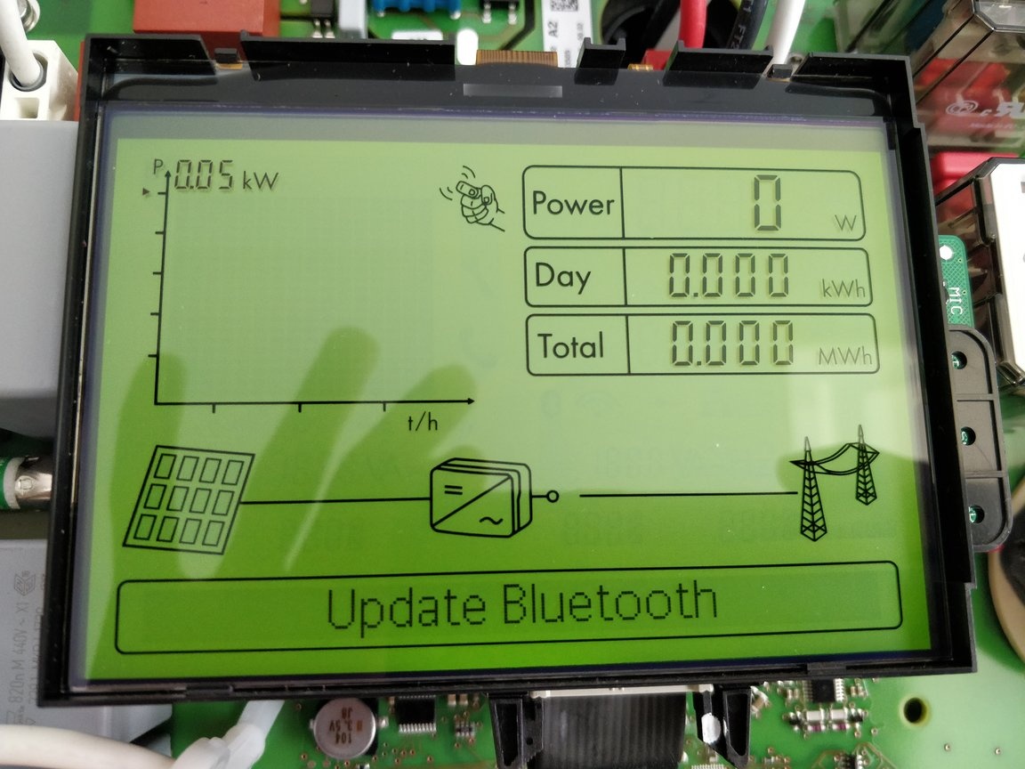

Graag weer jullie hulp.
Ik heb nu 22 panelen in Oost west op mijn dak liggen.
320 wp BenQ icm de SMA tripower 6000TL-20.
Afbeeldingslocatie: https://tweakers.net/ext/f/IfTC0N2KCV1YQ3ZQHugOJVIr/full.jpg
Alles lijkt goed aangesloten maar de omvormer toont geen levering vanuit de zonnepanelen.
Afbeeldingslocatie: https://tweakers.net/ext/f/hUUefwUysnqNGVAToAE07T7K/full.jpg
Er staat wel spanning op de draden vanuit de panelen.
En de omvormer gaat gewoon aan zonder storing signalen.
Geen ledjes die blinken of storings iconen.

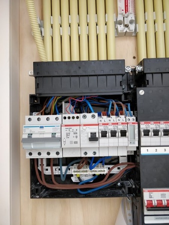

De meterkast:
Afbeeldingslocatie: https://tweakers.net/ext/f/qHY9u6OxyjVnwqghdAAXl9Jj/full.jpg
Waar / hoe begin ik met troubleshooten?

  • MadDog11
  • Laatst online: 20:20
Hmmm hoofdschakelaar aan en ook de aardlekschakelaars aanzetten ?
  • AUijtdehaag
Inderdaad, de zekeringautomaat en de hoofdschakelaar staan nog uit.
Heb je geen melding: waiting for gridpower ? (of iets in die trend)
Zorg dat de SMA op NEN-EN50438 staat ingesteld
(via Sunny explorer inloggen als installateur. Kan via bluetooth eventueel met code 1111 bij de 1e keer)
Dat wordt namelijk vastgezet na 8 uur (meen ik)
Daarmee voorkom je andere/verkeerde landsinstellingen (en vroegtijdig aftoppen)
Mooie installatie! ;)
Edit: als je wat verder bent is eigen logging ook wel leuk...
https://snapshot.raintank...3H9wgvA2InGAYfVuXQL31Og3D
[ Voor 30% gewijzigd door AUijtdehaag op 14-07-2018 09:15 ]

Hi, Thx voor jullie reacties.
De hoofdschakelaar en aardlekautomaat staan aan.
Op die foto's inderdaad niet maar dat was bedoeld voor de aansluiting.
NEN is gelukkig goed.
Ik heb geen melding waiting for grid power.
Wat zou het dan kunnen zijn?
  • AUijtdehaag
@mistaoutlaw
Wat voor DC spanning(en) lees je af? DC en AC wisselen elkaar af op het scherm normaal gezien.
Je kan ook op het schermpje tikken ook, voor wat meer info.
Geef eens een duidelijke beschrijving wat je ziet?
(dmv Sunny explorer, kan je ook waardes uitlezen)
Als je de DC switch (dat ding onder de omvormer) eruit trekt, valt dan alles uit/weg?
Is bij de omvormer wel de aarde aangesloten op de voedingsklemmen? (van de 5x 2,5 mm2 voedingskabel).
Zo nee dan start hij ook niet. (maar zal dan foutmelding geven, earth connection missing of iets dergelijks)
Misschien mis je een fase? (isolatie nog onder de klem van je automaat en niet ver genoeg aangestript)
Zitten alle draden in de aansluit klemmen van de omvormer goed vast? Je moet de palletjes echt goed naar beneden drukken.
Je kan testen (even wel de spanning in de MK eraf dmv de automaat) en aan de AC aders trekken bij het aansluitblok in de omvormer om te kijken of het goed vast zit. Doe dit wel spanningsloos!
[ Voor 70% gewijzigd door AUijtdehaag op 14-07-2018 11:34 ]

Welke spanning meet je vanaf de panelen in de stekker? Pas op voor schokken.
En heb je alle fases al eens doorgemeten? Wat meet je per fase op de aansluitklem van de omvormer?
Een van je fases lijkt niet bedraad in je meterkast? De linkse van de 3 automaten. Alhoewel het lastig kabels volgen is op een foto 😉
(Met een losse multimeter meten, zodat je defecten in de omvormer kan uitsluiten.)
[ Voor 40% gewijzigd door stormfly op 14-07-2018 12:07 ]
  • Rol-Co
  • Laatst online: 03-09 23:40
Rol-Co
3,8kWpZ 4,98kWpO-Z-W 2,86kWpN
Dc stekkers kruislings op de omvormer? Dus plus van 1 string van 11 en min van de andere string van 11 op 1mpp gezet perongeluk?
