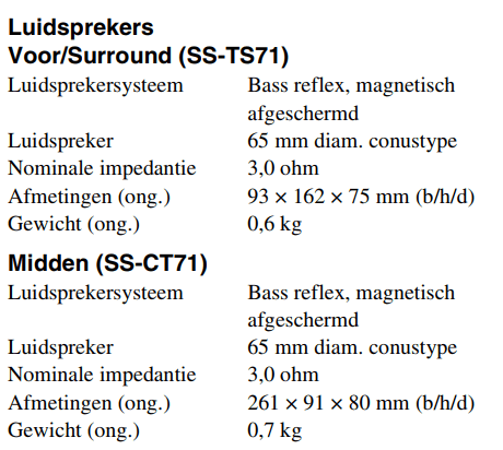

Ik heb de pricewatch: Denon AVR-X1300W en als subwoofer de pricewatch: Yamaha YST-SW012 (Zwart) aangeschaft.
Nu zie ik dat op de bestaande Sony speakers een impedantie staat van 3 Ohm
Spec sheet Sony
en nu zie ik bij de specs op de Denon site het volgende
Uitgangsvermogen (8 ohm, 20 Hz - 20 kHz, 0.08% 2ch Drive)
80 W
Uitgangsvermogen (8 Ω/ohm, 20 Hz – 20 kHz, 0,08 % T.H.D.)
Uitgangsvermogen (6 ohm, 1 kHz, 0.7% 2ch Drive)
120 W
Uitgangsvermogen (6 ohm, 1 kHz, 1% 1ch Drive)
145 W
Ik had al even de [FAQ] Audio gelezen maar kan niet achterhalen wat deze combinatie nu gaat doen als ik het aan zou sluiten. Gaat er dan iets stuk of werkt het gewoon?
[edit] ik zie achterop, onder de speakeraansluitingen staan; impedance 4-16 Ohm

Behalve met zeer exotische speakers of versterkers/receivers zeggen Ohm en Watt eigenlijk maar zeer weinig. Het meeste past prima op elkaar. Ik vermoed dat Denon en Yamaha - beide mainstreammerken - dan ook prima op elkaar zullen werken.
Er zijn hier kenners op het forum die het je precies uit kunnen leggen, maar waarschijnlijk komt het neer op bovenstaande. :)
Zie bijvoordeeld deze reactie in een ander topic: LA-384 in "AV/Receiver geschikt voor 4Ohm speakers"
