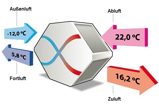

  • burne
burne
Mine! Waah!
Joepla schreef op maandag 6 november 2017 @ 15:05:
Simpel gezegd is het qua stookkosten beter om niet te ventileren. De lagere luchtvochtigheid weegt bij lange na niet op tegen de koudere lucht die je van buiten haalt en opnieuw moet verwarmen.
Je zult dus een soort optimale verversing moeten zien te bepalen, waarbij gezondheid voorop dient te staan en verwarmingskosten ondergeschikt zijn. En daarbij is meten (RV en liefst ook CO2): weten!
Ook daar is een oplossing voor, en die heet 'WTW' ofwel WarmteTerugWin-unit:
Afbeeldingslocatie: https://tweakers.net/ext/f/r3okZyWXSHssSOscFE25V9f3/full.jpg
Dat kost een paar honderd euro dus even rekenen of het de moeite waard is is de moeite waard. :+

@burne Dat is inderdaad een mooie oplossing die -mits goed afgeregeld- goed werkt.
Maar laat even weten waar en hoe de topic starter dit in zijn "begin jaren 60" huis integreert voor "een paar honderd euro". En voor mijn 1998 woning mag dit ook voor dat bedrag gedaan worden.
In nieuwbouw wordt hier rekening mee gehouden (niet alleen afzuig- maar ook toevoerventielen), in bestaande huizen is het vrijwel altijd niet te doen. Jammer genoeg.
