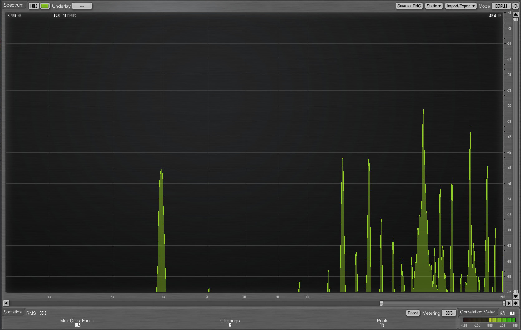

Er zit een pieptoon van exact 5800hz (en de veelvouden daarvan) in al mijn audioapparaten die ik in elk stopcontact in mijn huis aansluit. Deze pieptoon valt één of twee keer per dag voor een paar minuten weg, waarna hij weer terugkomt voor een paar uur. Ik heb een filmpje bijgevoegd van een audio spectrum opname van mijn microfoon die naast een luidspreker ligt waarin je de piep ziet beginnen na 5 seconden. De piep zit zowel in mijn actief versterkte studioluidsprekers (rokit 5) als mijn oude versterker met normale luidsprekers en de piep is er niet als ik de luidsprekers in een ander huis aankoppel, het lijkt dus van het stroomnet te komen. De piep is er ook als er helemaal geen input (zelfs geen audiokabelkabel naar de luidsprekers gaat, dus puur aangekoppeld op netstroom)
Wat ik al heb geprobeerd:
  • Alle stoppen uit de meterkast zodat alleen 1 groep overblijft waar alleen de luidspreker op zitten, piep blijft
  • We hebben hier een 3 fase aansluiting, waar in huis 1 fase wordt gebruikt, andere fasen aangekoppeld, piep blijft
  • Zonnepanelen zijn geheel afgesloten via werkschakelaar bij de panelen en de 3 stoppen in de meterkast,
    piep blijft
  • Netbeheerder Liander heeft de meterkast vervangen, terug naar een 'domme' meterkast, piep blijft
  • Dezelfde piep was ook te horen in de meterkast, leek uit de aardlekschakelaar te komen, die moesten toch worden vervangen omdat de aardlek er vaak uitspringt bij onweer, vervangen, piep blijft
  • Liander wil verder geen onderzoek doen, want de dichtsbijzijnde elektriciteitskast zit 600 meter verderop
Ik denk zelf dat er een agrariër in de buurt vervuiling op het stroomnet produceert door een trafo o.i.d., maar met Liander die dat niet actief op wil sporen stoppen mijn opties een beetje.
Iemand enig idee wat ik hier verder nog aan kan doen? Iemand die 5800hz wat zegt?
Bij deze nog het filmpje:

@ruiterstefan Wat vervelend allemaal. Ik heb een vergelijkbare piep en ben daar inmiddels ook al een lange tijd onderzoek naar aan het doen. Ik plaats deze post omdat mijn onderzoeksresultaten/pogingen misschien kunnen helpen om op nieuwe ideeen te komen.
Woon op een voormalig boerderij in friesland, langs de A7, dichtbijzijnde andere woning zo'n 400 meter. Ik ben geluidstechnicus en heb een studio aan huis.
Bij mij is de piep te horen in verschillende audio apparaten en direct te wijten aan de warmptepomp.
Eerste afbeelding is de storing, duidelijk zichtbaar op 5,95 kHz
Afbeeldingslocatie: https://jv.nl/img/image.jpg.php?id=147&key=a37520134&breedte=500
(Klik op de afbeelding voor hoge resolutie).

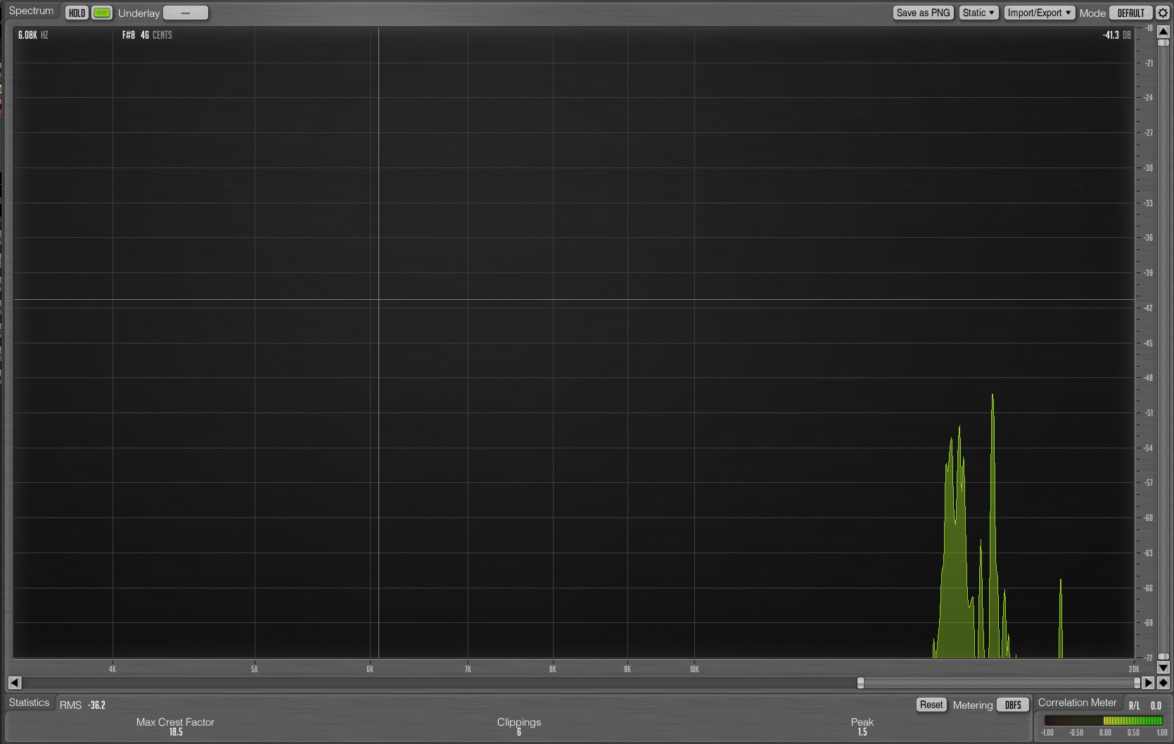

De tweede afbeelding is met exact dezelfde instellingen, maar met de aarde van de warmtepomp ontkoppeld.
Afbeeldingslocatie: https://jv.nl/img/image.jpg.php?id=148&key=a37523057&breedte=500
Het aparte hieraan is dat de warmtepomp (sinds gisteren) een eigen aardpen heeft. Mijn verwachting was, dat door de aardes te scheiden, het probleem niet meer zou optreden, maar het lijkt er nu toch op dat het 'in de lucht zit'. Waarbij het lijkt dat het 'zenden' pas begint als de warmtepomp op de aarde is aangesloten.
De overige storing op de grafiek is voornamelijk te wijten aan de zonnepanelen/omvormer, maar dit is aanzienlijk minder sterk dan bij de warmtepomp en ook hier is het probleem weg als de aarde van de zonnepanelen ontkoppeld is. Voor de veiligheid moet natuurlijk wel de aarde aangesloten worden.
Ik heb in het verleden allerlei netfilters geprobeerd, van 3 euro bij conrad, tot professionele filters van meer dan 2000 euro. Dit mocht tot nu toe niet baten.
Dergelijke lowpass filters geven in de specificaties ook aan er pas dat er gefilterd wordt boven de 50 kHz, dit is meer bedoeld voor het filteren van zendfrequenties. Voor geluid is 5,95 kHz al een vrij hoge frequentie, maar bij radiogolven spreekt met van High Frequency als het om Megaherz gaat. https://nl.wikipedia.org/wiki/Radiogolf
Een collega geluidsman hier in de buurt heeft verscheidene RF problemen gelokaliseerd bij theaters en buurtcentra, vaak te wijten aan ventilatie systemen en met als probleem hoorbare pieptonen in de audio systemen. Ik ga vragen of hij langs wil komen met een veldsterkte-meter. (Vaak gebruikt voor het doormeten van ringleiding systemen).

  • SMSfreakie
@Verwijderd dus zonder aarding geen piep... hmm dan vraag ik me af.. wat zou er gebeuren als je de aarde ipv in de "aarde" steekt.. deze op een lang stuk draad zet als zijnde antenne..?
404 Signature not found
