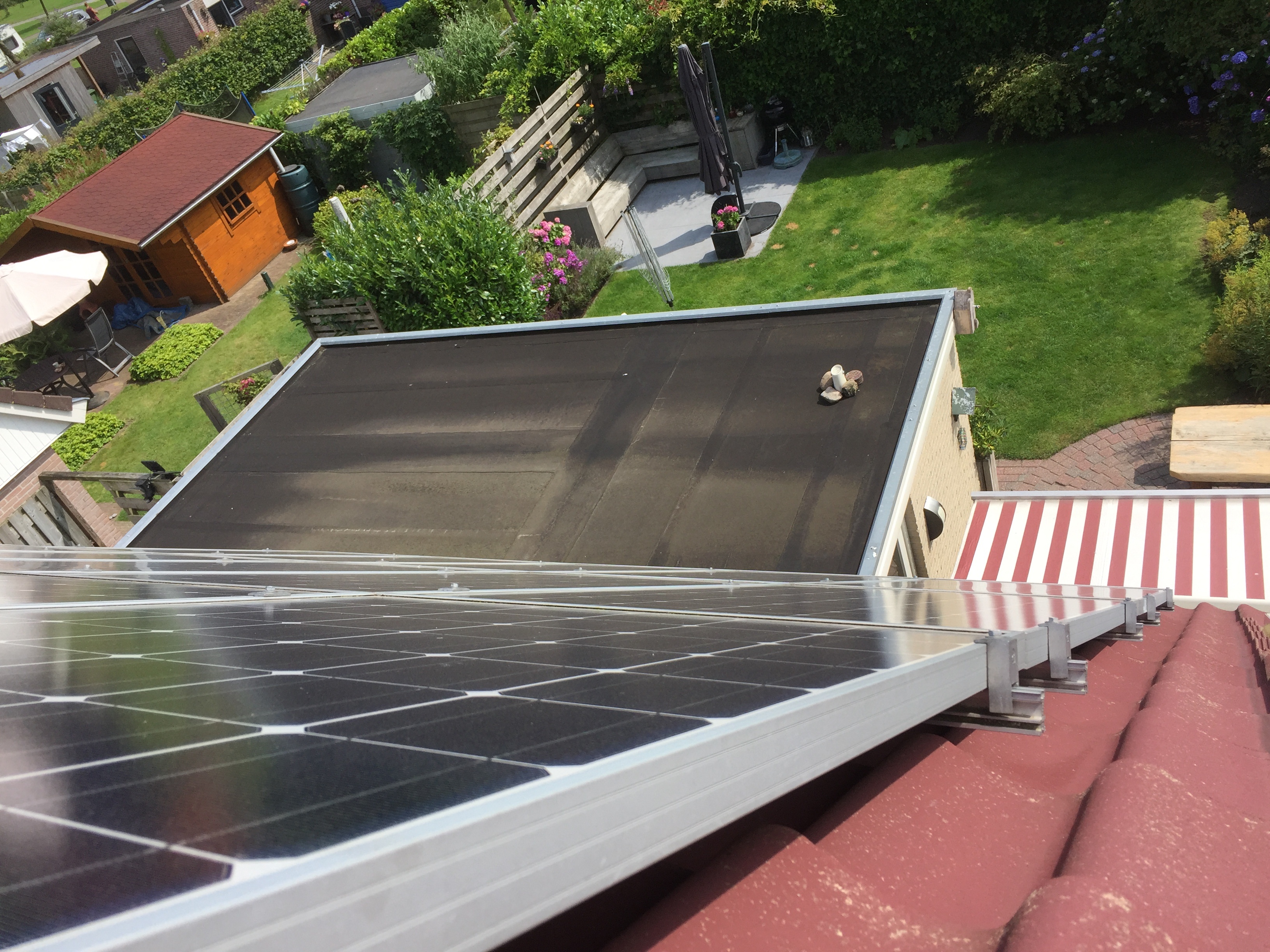

Hallo allemaal,
Ik ben relatief nieuw met zonnepanelen en duurzame energie en daarom zou ik graag feedback willen krijgen op mijn idee.
In 2012 heb ik 15 zonnepanelen laten installeren op mijn dak. Ondertussen zie ik dat ik meer stroom ben gaan verbruiken dan in 2012. Daarom heb ik besloten om extra zonnepanelen bij te leggen. Vorig jaar gebruikte ik zo'n 1000 kWh meer stroom dan ik had opgewekt. Ik ben van plan de zonnepanelen op een plat dak te installeren met vrij zicht op het zuiden. Doordat de montage van een paar zonnepanelen op een plat dak best wel duur is had ik het idee om ze (bijna) plat neer te leggen op het dak (met een kleine helling door een baksteen onder een zijde te leggen zodat het water er niet op blijft liggen). De efficiëntie van een zonnepaneel dat plat ligt is namelijk ongeveer 87%. Met wat berekenen kwam ik uit op ongeveer 4 à 5 extra panelen van 270 Wp. Qua omvormer zat ik nog erg te twijfelen. Is het verstandig om een nieuw te kopen. En welke raden jullie aan? 5 panelen hebben dan een totaal piekvermogen van 270*5*0,86 = 1180 Wp. Ik zag dat je voor relatief weinig een 1000w omvormer kon kopen in china. Deze hebben echter wel maar een efficiëntie van 85%. Is het slim om 150 euro extra voor een omvormer te betalen zodat hij geen efficientie heeft van 85% van 95%? Of kan ik hier beter een extra zonnepaneel voor aanschaffen?
En nu over geld: Ik zag een 270 Wp paneel van JA Solar langs komen voor 149 euro inc. Btw. Met 5 panelen kom je dan uit om 745 euro inc. btw en 615 exc. btw. En ik vond een 1 kW omvormer voor 300 euro inc. dus 250 euro exc. btw. Dus dat zou dan in totaal 865 euro exc. btw zijn. En dan komt mijn volgende vraag: Kun je ook btw terugvragen als je alles los koopt en zelf alles installeert?
Alvast bedankt!
Foto situatie:
Dak

Ik weet de afmetingen van het dakje niet, maar er bestaan ook betonvoeten.
http://www.sun-solar.nl/i...-4-5-graden-hellingshoek/
Die foto is van mijn buren, en inmiddels liggen daar betonvoeten op 10 graden. (met de niet meer verkrijgbare 50 Vmpp ECsolar 275)
Op 4,5 graden werden de panelen erg vuil en water bleef erop staan.
Icm SF-175S panelen kan je ook nog aan een mooi Vmpp spanning komen voor een 2e hands omvormer van markplaats.

Topicstarter is gebonden aan de hoogte van de panelen op het platdakje.....denk ik.
Dus ze moeten wel plat.
Of dat nu oost/west of zuid is, maakt dan ook weinig meer uit qua opbrengst.

De enige reden waarom ik ze plat wou leggen was zodat ik geen montage set nodig heb. Deze zijn voor platte daken best wel duur. Ik dacht dat het dan misschien beter en goedkoper was als ik voor dat geld een extra zonnepaneel erbij leg.

Ik ben op dit moment niet thuis maar volgens google maps is het dak zo'n 6,5m breed en 3m lang (alleen het deel waar geen schaduw op valt). Dus met de SF panelen kan ik er ongeveer 15 op kwijt als ik ze plat leg of ongeveer 12 Poly 270 Wp panelen.
Ik wil eigenlijk proberen om de €/Wp (en kWh) zo laag mogelijk te houden.
Is het dan slimmer om met de 270 Wp poly panelen te gaan die dan iets goedkoper per Wp zijn maar wel een lagere Vmpp hebben of toch voor de SF panelen?

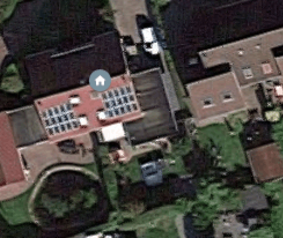

Ik bedoel met de schaduw het deel van het dak tussen mij en mijn buren. Hier valt de schaduw van de buren 's ochtends op en van mijn huis s'avonds. Alleen rond de middag staat er zon op.
Is het slim om hier ook nog panelen te leggen?
Huis google maps
(Google maps kan helaas niet scherper dan dit).
Ik ga komende tijd Marktplaats en BVA auctions even in de gaten houden of er nog wat interessants voorbij komt.
