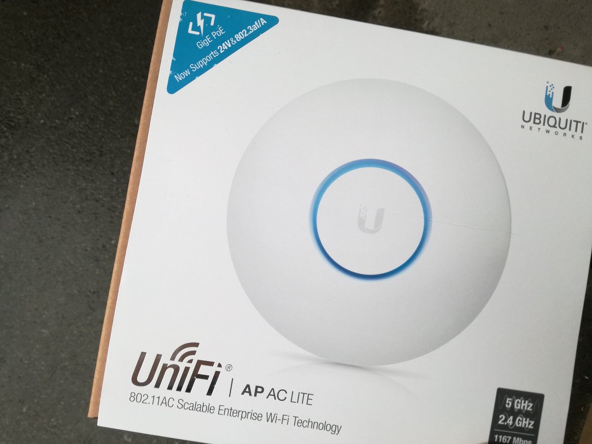

De AP-AC-Lite heeft sinds kort ook ondersteuning voor 802.3af.
Zorg dat je een model krijgt met blauwe sticker linksboven op de doos. Heb zelf geen PoE switch, dus ik gebruik de bijgeleverde PoE-injectors.
Met de controller software moet je trouwens wel zorgen dat deze goed bewaard blijft. Als je de VM zou weggooien en later een setting op een AP wilt aanpassen dan ben je de sjaak, dan kun je je AP's resetten naar factory defaults en opnieuw linken met een controller en alles opnieuw instellen :+
Mocht je nog meer info willen, just ask :)

ThinkPadd schreef op maandag 17 juli 2017 @ 20:43:
