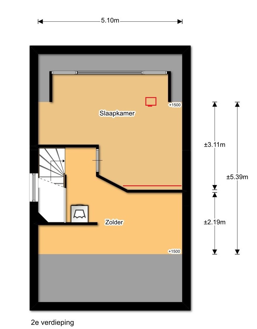

Inmiddels een plattegrond toegevoegd zodat je een beter beeld hebt.
scherm hoeft niet perse 2,5m te zijn, liefst iets kleiner zodat het voor de rechte muur kan staan. (zie rode lijn op tekening).
De beamer wil ik hangen aan de balk in het plafond; welke begint bij de dakkapel. Is het niet mogelijk om op deze afstand 100 inch te krijgen?

Purehz schreef op woensdag 5 juli 2017 @ 14:10:
Op 3m is 2m breedte een haalbare grootte. Daar zit je zo te zien net onder, dus ik denk dat je al snel richting de 1.70 zal gaan, tenzij je dus naar andere beamers gaat kijken.
Je kan de grootte / afstand prima berekenen via de tool op http://www.projectorcentr...lator.cfm?lang=Nederlands
Geef het merk/type op, en je kan een beetje spelen met plaatsing, afstand etc.
probeer de beamer op de "sweet spot" op te plaatsen, zodat je zo min mogelijk correctie in het beeld hoeft toe te passen. De Optoma bijvoorbeeld zou op 2,75m (lens tot scherm dus) een breedte van 1.75m geven (diagonaal van 201cm wat gelijk is aan 80") bij hantering van een zoom van 1.05
Wel valt op dat ik geen optie zie voor berekeningen met het ophangen van de beamer; controleer dus vooraf goed of daar wel vesa-aansluiting voor aanwezig is.

kroegtijger schreef op woensdag 5 juli 2017 @ 16:23:
gisteren ook zo'n calculator gevonden en het een en ander zitten bereken..
Heb de knoopt doorgehakt en de makkelijkste oplossing gekozen: een Optoma HD142x besteld.
Kan ik die ter plekke testen om te kijken wat de ideale afstand is en naderhand een scherm bestellen.
Mocht de kwaliteit tegenvallen kan de beamer geretourneerd worden.
Nu alleen nog even een universele montage beugel + langer netsnoer regelen en morgen testen.
