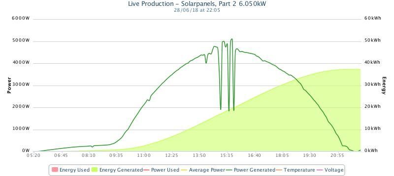

....volgens mij is in jouw situatie 10% + of -ten opzichte van 1925 wp gewenst. 1500 is in dat geval een heel stukje meer dan - 10%....
3025 wp, z-zw, plat dak, 15 graden hellingshoek
  • stormfly
@FNale Jeps als je zo’n platte kant aan je grafiek hebt wel.
Liggen ze allemaal op een windrichting?
  • FNale
  • Laatst online: 13:17
ja ze liggen allemaal aan 1 kant.
Ik ben er niet blij mee en de bouwer zei nog dat er extra panelen bij konden.
Dan had ik wel de 2.5 kw versie omvormer verwacht ipv de 1.5 kw.
Maar goed bedankt voor de heads up ik ga even nadenken wat ik hiermee aan moet.
Edit,
Het is nu natuurlijk ook uitzonderlijk goed weer hoe vaak ga ik nog tegen deze situatie aanlopen.
Afbeeldingslocatie: https://image.ibb.co/jL6UsJ/1500.png
[ Voor 80% gewijzigd door FNale op 02-07-2018 19:39 ]

FNale schreef op maandag 2 juli 2018 @ 18:31:
Zojuist ingetrokken in een nieuwe woning in Waddinxveen.
Wij hebben 7 x 275 (1925) panelen en een SB 1.5 omvormer dus max 1500.
Nu zie ik dat de panelen bijna 4.5 uur op max 1512 Watt staan op te leveren.
Is het nu zo dat de omvormer dan niet een beetje ondermaats is? de installatie lag er al op toen we de woning kochten dus geen inspraak op gehad.
Wij leveren op dit moment zo'n ~12.5 Kwh per dag,
Ietsje groter (2000) zou mooier/passender zijn maar met 12.5 / 1.925 is 6.49 kWh/kWp dus prima hoor.
Eigenlijk mag je met dagen als deze en gisteren net niet aftoppen,mdan zit je mooi.

FNale schreef op maandag 2 juli 2018 @ 19:36:
Edit,
Alleen maar vaker want door de extreme warmte produceren ze tien tot twintig procent minder

  • LxgOne
  • Laatst online: 16-01-2025
Hier in de afgelopen 2 maand dat de panelen er liggen max een 5,8kWh/kWp gehaald. Soms denk ik dat de installateur echt niet nagedacht heeft over de plaatsing en gewoon het schuine dak wou volleggen.
  • stormfly
LxgOne schreef op woensdag 4 juli 2018 @ 08:42:
Heb je alternatieven welke hij niet benut heeft?
  • LxgOne
stormfly schreef op woensdag 4 juli 2018 @ 08:44:
een plat dak waar ongeveer 10 panelen op passen
Nu liggen ze zo https://lxgone.stackstorage.com/s/OVlaxvPZdCwHRdX
en rechts op de foto zie je nog net een dakkapel welke in de ochtend schaduw geeft.
Dit is de opbrengst op een typische zonnige dag zonder wolken
https://lxgone.stackstorage.com/s/B82zAq88zojjWCe
Orientatie van de achterkant van het huis is Zuidwesten.
[ Voor 7% gewijzigd door LxgOne op 04-07-2018 08:59 ]
  • stormfly
Het plaatje doet het niet @LxgOne ?
Hoeveel graden staat je huis, kan je hier goed meten:. https://setcompass.com
Je omvormer topt wat af "tafelberg" dat scheelt je iets opbrengst, maar deze dagen zijn wel uitzonderlijk. Heb je vaker een aftopping?
  • LxgOne
stormfly schreef op woensdag 4 juli 2018 @ 08:58:
Heb de link aangepast!
En ik kom uit op 230°
De aftopping klopt inderdaad omdat ik in België woon en we hier belast worden op de capaciteit van de omvormer waardoor de kleine meeropbrengst teniet gedaan zou worden.
  • Wailing_Banshee
  • Laatst online: 27-11 10:59
Wailing_Banshee
You're Next
LxgOne schreef op woensdag 4 juli 2018 @ 08:55:
Dat is een normale grafiek voor een ZW systeem.
Ik zit nog iets zuidelijker (maar niet zo heel veel) en een typische dag zonder wolken ziet er bij mij zo uit:
Opbrengst 29 juni 2018
En met een ZW systeem is die schaduw van een dakkapel in de ochtend geen enkel probleem.
Jij hebt alleen in de avond meer schaduw dan ik, waardoor jouw lijn dan steiler naar beneden gaat (noordwest is bij ons bijna schaduwloos)

  • stormfly
LxgOne schreef op woensdag 4 juli 2018 @ 09:03:
Tja ik zie zelf niet echt verbeter punten. Het dak lijkt vrij stijl dat kost je wat opbrengst schat ik in.
Met die grafiek zou ik denk ik tevreden zijn.
