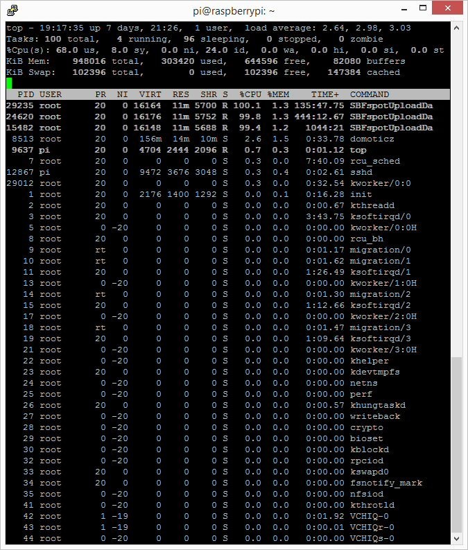

Afbeeldingslocatie: https://tweakers.net/ext/f/Tw5DL7Ts18ToQOqJT4bsmvna/full.jpg
Tja, kan dat nou echt niet anders? :/

Pi3B+ kopen en SBFspot cronjob weer op 5 minuten zetten?

Dit is nog niet anders geweest hier, binnen een week stijgt de cpu gemiddeld naar 70% en hoger.
Enige remedie is pi rebooten want Domoticz klapt er dan ook steeds uit omdat ie geen cpu krijgt.
Ik heb een 2e Rpi 2b een tijdje voor upload gebruikt (zonder extended data) en die heeft dit niet.
Je kan alles wel tig keer zwaarder maken om een probleem te omzeilen, debuggen om te zien waarom het cpu gebruik maar blijft toenemen?

Gewoon een reboot om 3 uur 's nachts in een cronjob zetten?

Hij draait met een Pi-drive dus dat zou wel kunnen, ook geen oplossing maar meer de makkelijke weg :)

Speedy-Andre schreef op zondag 20 mei 2018 @ 19:20:
Natuurlijk kan het anders: begin eens met de daemon slechts 1 keer te starten ipv 3 keer |:(
SBFspot: Yet another tool to read power production of SMA solar inverters
  • Speedy-Andre
Speedy-Andre
Sony ZL, XA, Nokia XR20
sbf schreef op maandag 21 mei 2018 @ 13:15:
Waar kan ik dat zien?
Het hele spul is er niet door mij op gezet ;)

Ik herinner me iets, de rc.local:
_IP=$(hostname -I) || true
if [ "$_IP" ]; then
  printf "My IP address is %s\n" "$_IP"
fi
#Start SBFspotUploadDaemon
sudo /usr/local/bin/sbfspot.3/SBFspotUploadDaemon
sudo /usr/local/sbin/ser2net -n
exit 0
Hij lijkt daar 1x te starten ...
[edit]
In /home/pi/scripts staat SBFspot.sh:
#! /bin/bash
/usr/local/bin/sbfspot.3/SBFspot -v
Misschien start de uploader daardoor extra?
[ Voor 21% gewijzigd door Speedy-Andre op 21-05-2018 13:48 ]

  • AUijtdehaag
AUijtdehaag
@Speedy-Andre
Zet even een hekje voor sudo /usr/local/bin/sbfspot.3/SBFspotUploadDaemon en opnieuw opstarten.
En kijk wat er gebeurt...top
Wat staat er in de crontab -e nog? ook de SBFspotUploadDaemon ?
Het zijn 2 verschillende dingen wat jij nu aangeeft.
[ Voor 11% gewijzigd door AUijtdehaag op 21-05-2018 14:09 ]

Dat is allemaal ok, dus waarschijnlijk een paar keer manueel gestart. Je printscreen toont 3 processen... best eens herstarten.
  • Speedy-Andre
Speedy-Andre
Crontab:
# Edit this file to introduce tasks to be run by cron.
# Each task to run has to be defined through a single line
# indicating with different fields when the task will be run
# and what command to run for the task
# To define the time you can provide concrete values for
# minute (m), hour (h), day of month (dom), month (mon),
# and day of week (dow) or use '*' in these fields (for 'any').#
# Notice that tasks will be started based on the cron's system
# daemon's notion of time and timezones.
# Output of the crontab jobs (including errors) is sent through
# email to the user the crontab file belongs to (unless redirected).
# For example, you can run a backup of all your user accounts
# at 5 a.m every week with:
# 0 5 * * 1 tar -zcf /var/backups/home.tgz /home/
# For more information see the manual pages of crontab(5) and cron(8)
# m h  dom mon dow   command
0 6 * * * /usr/local/bin/sbfspot.3/SBFspotUploadDaemon
Daar is nr 2 :)
  • AUijtdehaag
AUijtdehaag
Oh ja.. die ook idd
Hoe komt die daar nou :+ :z
(ik vermoed dat iemand die daar weggezet heeft, toen er (bij jou, weer eens) niks geupload werd naar pvoutput)
[ Voor 29% gewijzigd door AUijtdehaag op 21-05-2018 14:29 ]

AUijtdehaag schreef op maandag 21 mei 2018 @ 14:14:
Oh ja.. die ook idd
Welke mag weg?
Ik herinner me dat de upload in het verleden niet startte en dat het werd geforceerd.
Inmiddels blijkt dat dus dubbel te werken :P

  • AUijtdehaag
AUijtdehaag
@Speedy-Andre
Zet een hekje voor die in de crontab.
en kijk het eens aan (weer)
  • Speedy-Andre
Speedy-Andre
Pff, hij upload nog en nu met 1 uploader.
Die 3x van het eerste screenshot was misschien een refresh probleem ...
Vandaag zag ik er steeds 2 achtereen met Top en vannacht nog gereboot.
Na de reboot van zojuist nog 1 en Pvoutput krijgt data :*)
Nu zien of de cpu load laag blijft, dan crasht Domoticz tenminste niet meer.

  • AUijtdehaag
AUijtdehaag
@Speedy-Andre
Vreemd hoor.
Domoticz en SBFspot draait hier al maanden prima zonder enige crash.
Denk dat er "nog" iets anders aan de hand kan zijn. Domoticz is volgens mij erg gevoelig voor niet reagerende apparaten. Volgens mij heb je er daarvan ook genoeg op zitten.
  • Speedy-Andre
Speedy-Andre
AUijtdehaag schreef op maandag 21 mei 2018 @ 14:37:
@Speedy-Andre
Vreemd hoor.
Ik heb er gisteren weer veel verwijderd, volgens mij nu alleen nog alles rond de SMA en de P1 logging.
24
25
26
27
28
29
30
31
32
33
Tasks:  94 total,   2 running,  92 sleeping,   0 stopped,   0 zombie
%Cpu(s): 22.7 us,  2.9 sy,  0.0 ni, 74.2 id,  0.1 wa,  0.0 hi,  0.1 si,  0.0 st
KiB Mem:    948016 total,   109176 used,   838840 free,    13756 buffers
KiB Swap:   102396 total,        0 used,   102396 free,    55132 cached
  PID USER      PR  NI  VIRT  RES  SHR S  %CPU %MEM    TIME+  COMMAND
 2413 root      20   0 16168  11m 5660 R  99.7  1.3   3:59.06 SBFspotUploadDa
 2322 root      20   0  154m  10m 8880 S   3.0  1.2   0:25.10 domoticz
    7 root      20   0     0    0    0 S   0.3  0.0   0:00.64 rcu_sched
   31 root      20   0     0    0    0 S   0.3  0.0   0:03.08 kworker/0:1
 2608 pi        20   0  4704 2480 2116 R   0.3  0.3   0:06.06 top
    1 root      20   0  2176 1276 1168 S   0.0  0.1   0:00.97 init
    2 root      20   0     0    0    0 S   0.0  0.0   0:00.00 kthreadd
    3 root      20   0     0    0    0 S   0.0  0.0   0:00.19 ksoftirqd/0
    5 root       0 -20     0    0    0 S   0.0  0.0   0:00.00 kworker/0:0H
    6 root      20   0     0    0    0 S   0.0  0.0   0:00.32 kworker/u8:0
    8 root      20   0     0    0    0 S   0.0  0.0   0:00.00 rcu_bh
    9 root      rt   0     0    0    0 S   0.0  0.0   0:00.02 migration/0
   10 root      rt   0     0    0    0 S   0.0  0.0   0:00.02 migration/1
   11 root      20   0     0    0    0 S   0.0  0.0   0:00.03 ksoftirqd/1
   13 root       0 -20     0    0    0 S   0.0  0.0   0:00.00 kworker/1:0H
   14 root      rt   0     0    0    0 S   0.0  0.0   0:00.02 migration/2
   15 root      20   0     0    0    0 S   0.0  0.0   0:00.07 ksoftirqd/2
   17 root       0 -20     0    0    0 S   0.0  0.0   0:00.00 kworker/2:0H
   18 root      rt   0     0    0    0 S   0.0  0.0   0:00.01 migration/3
   19 root      20   0     0    0    0 S   0.0  0.0   0:00.02 ksoftirqd/3
   21 root       0 -20     0    0    0 S   0.0  0.0   0:00.00 kworker/3:0H
   22 root       0 -20     0    0    0 S   0.0  0.0   0:00.00 khelper
   23 root      20   0     0    0    0 S   0.0  0.0   0:00.00 kdevtmpfs
   24 root       0 -20     0    0    0 S   0.0  0.0   0:00.00 netns
   25 root       0 -20     0    0    0 S   0.0  0.0   0:00.00 perf
   26 root      20   0     0    0    0 S   0.0  0.0   0:00.00 khungtaskd
   27 root       0 -20     0    0    0 S   0.0  0.0   0:00.00 writeback
Elke minuut komt hij weer met dit soort pieken.
Er zit ook een eigen verbruik routine in Domoticz, maar dat staat los van SBFspot.
Ik weet er helaas te weinig van om de oorzaak te vinden :/
