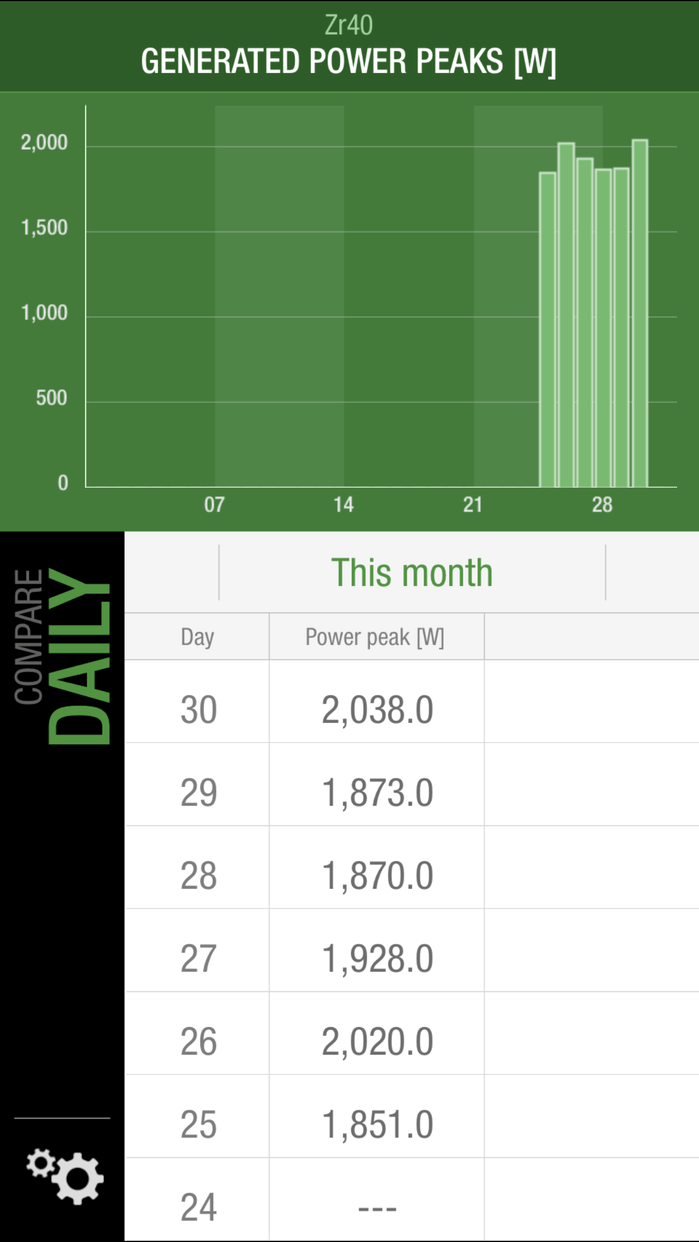

@Rol-Co wat is je all-time piek tot nu toe? Mijn 2700 Wp heb ik in zijn eerste 6 dagen nog niet meer dan 2020 W zien opwekken.
De piek van vandaag komt daar trouwens ook heel dicht bij in de buurt: 1989 W om 11:30 na alle regen :)

  • Zr40
Zr40
heeft native IPv6
Ah, hier is max omvormer (2500 W of 2750 VA) nog lang niet in zicht. Dat komt zeker pas volgende zomer :P

  • Zr40
Zr40
heeft native IPv6
Bij mij:
Afbeeldingslocatie: https://tweakers.net/ext/f/Odr6uS6k8KnST6w3748BlqIr/full.png

  • Zr40
Zr40
heeft native IPv6
reneeke1970 schreef op woensdag 30 augustus 2017 @ 14:45:
Aan piekje van 5 sec heb je niks. Wacht maar tot mei, misschien dat je dan half uurtje 2500 watt ziet.
Meer zo van, de panelen en omvormer zouden het moeten kunnen, gaan ze het ook daadwerkelijk doen bij goede omstandigheden? :)
Maar begin maar vast te sparen want zo te zien ben jij nogal vatbaar voor virussen
