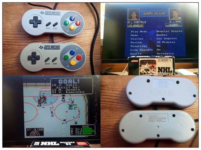

Afbeeldingslocatie: https://tweakers.net/ext/f/HJvW503HgdnJitXfzk6fr4R2/full.jpg
Whieie \o/. Dit weekeinde maar eens uitproberen :). Ik ben benieuwd wat m'n vrouw van de RPGs en Zelda vindt, maar aan Mario World gaan we in ieder geval een hoop lol beleven.

  • apis29
Online lijkt het in ieder geval nauwlijks beschikbaar maar in de winkels idd is er best aan te komen. De voorraad meldingen bij de Mediamarkt blijven ook steeds doorkomen en schijnbaar bij GameMania ook te vinden. Had zelf drie (bijna vier) weken geleden nog gemeld dat er bij de MM hier lag en dat was vorige week nog niet op. Heb er toen toch maar eentje voor mezelf gehaald met een pricematch tegen Bol >:) (net op tijd ook want in de avond was ie bij Bol alweer uitverkocht; maar was toch iets van een etmaal te bestellen daar).
Gister voor het eerst eens aangezwengeld en ... :/ ( :D ). Misschien maar eens aan m'n CRT monitor aansluiten alleen die is nog 4:3 . Snap ook niet waarom dat hoofdmenu zo'n ontwerp heeft met opzettelijk slechte graphics, ziet er echt niet uit (om de overgang naar de games niet zo pijnlijk te maken zeker).
"Boot up the SNES Mini and you’re greeted with the same fantastic retro-styled user interface as the NES Mini."
Edit: dit is al wat beter >:) (sommige [andere] spellen moet je maar niet meer willen spelen, die hebben de tand des tijds niet doorstaan. Wat overigens ook wel eens in wat reviews/comments voorbij is gekomen dat de spellen die juist voor die tijd grafisch vooraanstaand waren nu juist het meest tegenvallen tov simpele sprites). Op CRT via VGA niet voor elkaar gekregen, tv settop box met 1920x1080i met HDMI naar VGA converter pakt ie zonder problemen ...
Afbeeldingslocatie: https://tweakers.net/ext/f/0GDP2CnoVGTMatY1yAZ634Yn/full.jpg
[ Voor 28% gewijzigd door apis29 op 19-11-2017 20:56 ]
