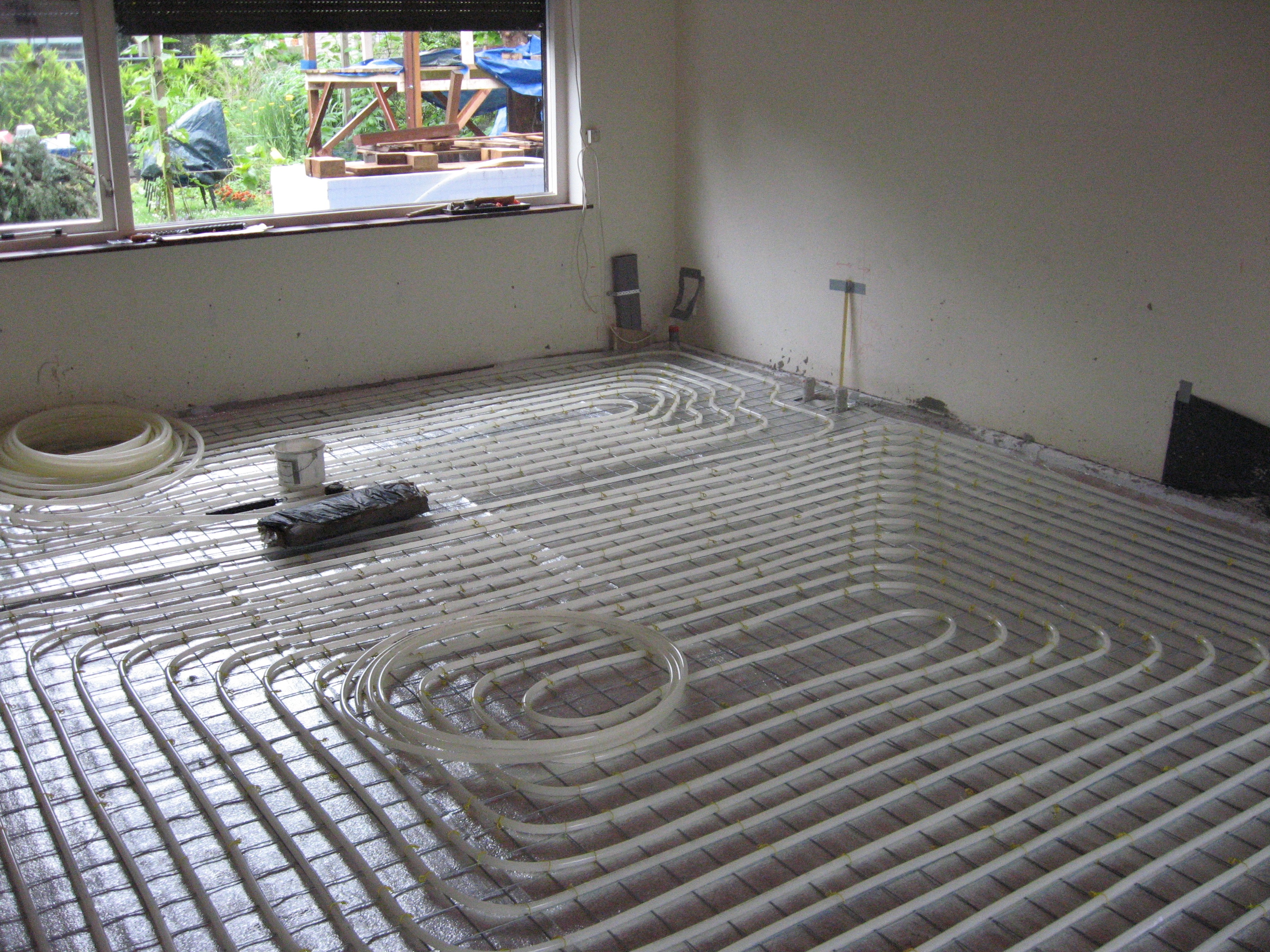

Als je geen ventielen zichtbaar wilt hebben is mogelijk Comfotube/ComfoFlat systeem een oplossing.
Wij ComfoFlat geïnstalleerd op de begane grond en de "ventielen"zitten mooi achter de gordijnen (WAF ++++)
http://www.zehnder.nl/pro...zehnder-comfoflat-systeem
http://www.zehnder.nl/pro...systeem-zehnder-comfotube
Waarbij dit de muur box is http://www.zehnder.nl/luc...boxen/zehnder-clf-flat-51 en het rechthoekige rooster vlak op de muur zit http://www.zehnder.nl/pro...zehnder-comfoflat-systeem
Een deel van het proces
[b]Verbouwing 2012 Comfoflat
In het huis is een volledige voorzetwand aan de buitenschil (Rd 2,7 glaswol) bovenop spouwvulling.50 mm rioolpijp voor audio/video, pijpen lopen lengte en breedte gekoppeld door de kamer. 50mm geeftVloerverwarming
Leidingstraat. Nog wat uitbreiden met 3/4 en 5/8 pijpenComfotube flat. Balansventilatie vanuit kamer verzamelen richting garageComfotube flat. Balansventilatie voor huiskamer
Leidingstraat. Van garage naar schuur dwars door de huiskamer

Ik heb geprobeerd het systeem na te maken wat per vertrek een meting doet, en dan via kleppen het vertrek gaat verversen.
Alles eigenlijk een beetje van marktplaats lopen sprokkelen zoals de kleppen met belimo actuators.
Meeste ventilatie buis heb ik bij spirototaal gekocht, al met al was dit ook tegen de 700 euro ( was een flinke lading)
De plenumbox of hoe ze het ook noemen heb ik gelast van hdp wat ik deels nog had liggen en gekocht.
WTW unit ook van internet getrokken, denk dat het toch tegen de 1800 a 2000 euro lag met wat ventielen en dergelijken erbij.
Ik kan 1x co2 sensor ophangen in de box, dan via een arduino en de domotica software een event maken welke dan alle kleppen 1 voor 1 checkt voor een x tijd om te zien welk vertrek "vuile" lucht heeft en dan moet worden afgezogen en verse lucht krijgt.
Of ik hang in elk vertrek waar de afzuiging zit een co2 sensor en of temp / rv.
Voorlopig draait die op het laagste pitje , weet nog geen exacte waardes en of het goed werkt.
Op stand 1 en 2 hoor ik weinig tot niks van de afzuiging, stand 3 begint die iets meer hoorbaar te worden maar dit zal denk ik alleen bij feestjes of in de badkamer worden gebruikt.
Het aanvoer punt boven het trapgat , tja daar is wel wat lawaai als die op stand 3 staat, ook waai je zowat weg omdat er ook geen ventiel nog in zit.
Dus ik kan niet met zekerheid zeggen hoe goed het werkt, wel merk je duidelijk dat in het toilet bijvoorbeeld de afzuiging goed werkt.
Als de deur iets open staat op een kier zuigt die hem zelfs soms dicht , de deur is nog niet aangepast zodat er aan de onderkant verse zuurstof doorheen kan , of een rooster erin.
Maatje van me had even wat gaten geboord , op de foto is het nog niet af maar ondertussen is alles aangesloten.
Afbeeldingslocatie: https://www.vsltechniek.nl/thumb/1.jpg
Afbeeldingslocatie: https://www.vsltechniek.nl/thumb/2.jpg
Afbeeldingslocatie: https://www.vsltechniek.nl/thumb/3.jpg
Afbeeldingslocatie: https://www.vsltechniek.nl/thumb/4.jpg
Afbeeldingslocatie: https://www.vsltechniek.nl/thumb/5.jpg
Afbeeldingslocatie: https://www.vsltechniek.nl/thumb/6.jpg
Afbeeldingslocatie: https://www.vsltechniek.nl/thumb/7.jpg
Afbeeldingslocatie: https://www.vsltechniek.nl/thumb/8.jpg
Afbeeldingslocatie: https://www.vsltechniek.nl/thumb/9.jpg
Afbeeldingslocatie: https://www.vsltechniek.nl/thumb/91.jpg
Afbeeldingslocatie: https://www.vsltechniek.nl/thumb/92.jpg
Afbeeldingslocatie: https://www.vsltechniek.nl/thumb/93.jpg
Ik heb mijn twijfels of de woonkamer voldoende afzuiging heeft maar goed tijd zal het leren.
