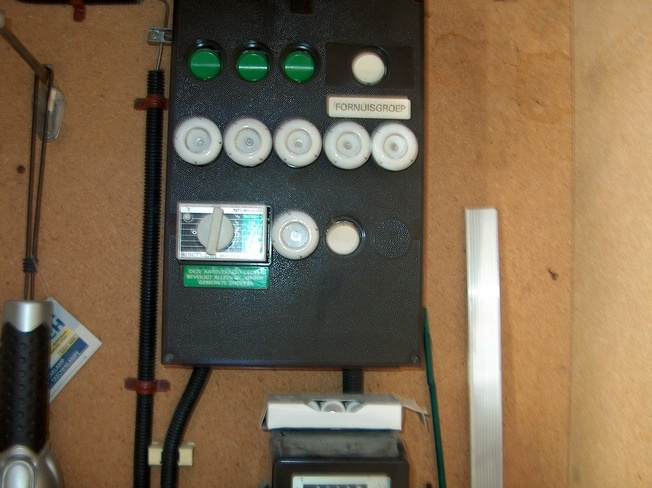

pietjepuk01 schreef op dinsdag 9 mei 2017 @ 10:34:
Het verhaal dat deze groep "kapot" was is natuurlijk onzin. Deze werkte voor de vervanging wel, en daarna niet meer. Klinkt alsof de monteur van de slimme meter zich er gemakkelijk vanaf heeft gemaakt.
Voordat de monteur de meter vervangt zal deze alle groepen één voor één uitschakelen, na het vervangen schakelt hij de boel weer in.
Als een automaat daarbij kapot gaat, ligt dit dan aan de monteur? En wat nou als de klink van de voordeur valt als deze monteur even naar zijn bus wil lopen voor materialen? Ook zijn schuld? ;) Wat als er een alarminstallatie hangt die enkel door het feit dat de spanning er even afgeweest is niet meer werkt? Moet die monteur dan ook maar spontaan de expertise hebben om daar iets mee te doen?
Automaten kunnen wel degelijk kapot gaan. Ik heb trouwens ook nog nergens gezien dat het automaten waren, misschien hangt er nog wel zo'n soort kast:
Afbeeldingslocatie: https://tweakers.net/ext/f/e54TY7r4HHHiqnyNJ2J0lX1q/full.jpg
Die groepsschakelaars kunnen ook kapot (sterker nog, die gaan best vaak kapot). Als zo'n schakelaar simpelweg uit en weer terug aan zetten niet overleeft dan lijkt me dat niet een probleem van de netbeheerder.
