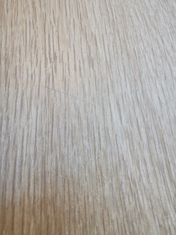

Als ik er vanavond aan denk dan zal ik wel eens wat foto's maken van mijn vloer thuis. Misschien dat het aan het merk ligt dat wij hebben.. Maar wij doen echt wel voorzichtig (voor zover dat lukt met 4 kinderen). We hebben de laminaat vloer 8 jaar gehad en die was nog als nieuwe toen we hem eruit haalde (deze ligt nu op de slaapkamers)..
Het zijn overigens geen diepe krassen ofzo, maar je ziet ze wel goed.

Maar ook op andere plekken heb ik een paar krassen ontdekt. Ik baal hier enorm van! Ik ben juist extreem voorzichtig met onze nieuwe vloer, qua schuiven enzo.
(Ik vraag me af hoe deze vloer eruit zal zien als we kinderen hebben)
Ze zeggen dat de vloer een harde PU laag heeft en deze beschermd tegen krassen.. :?
Wij hebben een vloer van een goed merk (pvc specialist) dikte 2,5,mm PUlaag 0,55mm.
Er is ook 1 hoekje van een plank dat wat omhoog staat, ons werd geadviseerd (door de vloerenboer) om er met een hamer op te slaan 8)7 Moet ik dit serieus nemen?
Wie kan ons vertellen of de kieren en krassen normaal zijn en wat is er tegen te doen?
Lijkt me niet normaal, zeker niet na zo'n kort tijdsbestek. Hier op kantoor ligt een PVC vloer; na enkele maanden nog als nieuw. Ik zou contact opnemen met de leverancier om tot een oplossing te komen.
Meen ergens gelezen te hebben dat vilt ed niet gebruikt mogen worden icm een PVC vloer.

Niet alle krassen zijn zo te zien. Maar zodra je dichterbij komt, (als je bijvoorbeeld onder de stoelen aan t stofzuigen bent) zie je er ontzettend veel.

Hoi SjakieZulu,
Dat idee had ik ook.
Ze komen deze maand langs, ben benieuwd.
Op de website van het merk vd vloer wordt geadviseerd om viltjes onder de stoelen te plaatsen om het krassen tegen te gaan (lekker tegenstrijdig ;) _.

Nu twee maanden een PVC vloer van floorify in onze nieuwbouwwoning en helaas al een hoop krassen, veelal door zand en kleine kids die met (loop)fietsjes bezig zijn (twee jonge kids). Het is een prachtig product, warm aan de voeten en voor vloerverwarming ideaal, ook is het goed gelegd (klik), maar die krasvastheid- belofte is onzin en baal daar heel erg van 😕 - ik vraag me zo af of we wel de kwaliteit pvc hebben gekregen die ons is beloofd, want veel reacties hier kennen helemaal geen kras-problemen, maar ja is dat te controleren?

Hier ook een kras nadat een schroevendraaier viel, een kleine beschadiging nadat een schaaltje kapot viel en nog wat krassen rondom de eettafel waar de plastic kapjes van de stoelen krassen maken. Onder de stoelen zit nu wel vilt, dat scheelt een hoop.

Je vloer goed in de polish scheelt veel. Hier al 7 jaar Mflor Caledonian Oak liggen met twee kinders van 3 en 5,5. Wel wat krassen en plekjes enzo maar herken jou verhaal niet... en met dit weer gaat er heel wat zand dagelijks in- en uit huis..l

Ik ben inmiddels in de weer geweest met de polish, een aantal bevindingen:
  • De vloer ziet er weer stralend uit, mooier dan bij oplevering. Ook lijkt de vloer meer effen.
  • Verwacht geen wondermiddel. De krassen zjin wat verbloemd, maar nog steeds zichtbaar.
  • Kijk goed uit waar je je voeten neerzet na het polishen, ik ben onbewust met 1 voet verkeerd gaan staan, en nu is er duidelijk een voetafdruk zichtbaar. :P
  • Leerpunt: vanaf nu koop ik altijd een parketborstel voor mijn stofzuigers. Dit is mijn eerste koophuis (met nieuwe vloer), helaas heb ik op de harde manier moeten leren dat hier aparte borstels voor bestaan. ;)
Helaas is mij destijds niet verteld dat ik de vloer na oplevering in de polish moest zetten, anders had ik het zeker gedaan.

  • Arms2Short
  • Laatst online: 24-03 19:13
Matched: Krassen
mevrouwKees_1 schreef op zondag 14 maart 2021 @ 17:45:
Van belang is dat je kiest voor registered embossed. Universal embossed is goedkope uitstraling.
Dus check even welke variant je hebt.
Alle stalen zijn registered embossed. Heb net ook even met een mes gekeken hoe krasvast het is en dat valt dus ook vies tegen. Die plastic bovenlaag kun je heel makkelijk bekrassen en je ziet de krassen ook vrij goed zitten. Op de onderstaande foto is het niet helemaal goed te zien maar in het echt valt het me wel erg op.

Kalush schreef op zondag 24 oktober 2021 @ 19:47:
Heb toevallig die vloer recent ook gelegd op mijn zolder en een slaapkamer. Ik had voorheen appartement met overal handyfloor lijm pvc (professioneel laten installeren in 2012), die had ook een 0,5mm slijtlaag etc. Als je een pot pinkaas of een glazen fles etc (hard) laat vallen was die plank ook gelijk kapot (krassen, putten). De vloer was wel zwart/grijs dus alles viel enorm op. Kwaliteit zal afgelopen jaar wel beter geworden van PVC. In 2012 was er niet enorm veel keuze ook.
Had dus zelf gekozen voor een lichte kleur en makkelijk (zelf) te leggen. Had wel een ondervloer gedaan, omdat ik die ondervloer niet helemaal vertrouwde en zo'n losse ondervloer veert toch wat beter mee op de oneffenheden van je vloer.
Vloer zelf was makkelijk te leggen. En als ik een stalen krukje over de vloer schuif zie ik geen krassen. pas ook kast een meter verschoven en ook geen krassen. Geloof het verder wel. Voor prijsverschil accepteer ik eventueel wel niet-perfectie over een paar jaar. Rest van huis is nog goedkoop ikea laminaat van vorige bewoners (wat ook niet perfect is). Durf dat wel aan om die PVC vloer van gamma overal te plaatsen (ook woonkamer, keuken), maar heb voorlopig even geen zin meer in te klussen :).
Alleen is de vloer nu amper leverbaar. Zou vanaf 18oktober weer leverbaar zijn. Had nog een paar in backorder staan (al een maand), maar heb van de week gecancelled. Had toch nog nét genoeg pakken eerste keer gekocht.
Thanks voor je ervaringen, man. Ik denk alleen dat we toch voor deze gaan nu, omdat vriendins research alles met een dunnere laag dan 0,5mm heeft afgeschoten, haha: https://www.hornbach.nl/s...nda/10102832/artikel.html
Van mij moet het vooral goed genoeg zijn. Ik hoef geen premium vloer van 50 euro (als het niet nodig is), maar wil ook geen goedkope prut. Dit spul lijkt inclusief ondervloer wel aan alle eisen te voldoen van goed pvc. En we kunnen het in de bestelling gooien en pas bij binnentrekken huis ophalen. Misschien kom ik in de tussentijd nog betere tips tegen (hier). :)
