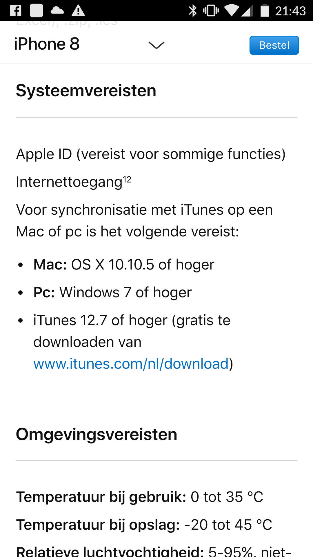

  • arjan1995
  • Laatst online: 06-11 08:28
Met OS X 10.6.8 ga je jouw iPhone 8 niet eens met iTunes kunnen verbinden. Je moet iTunes 12.7 hebben en die vereist OSX 10.10.5 of nieuwer.
Afbeeldingslocatie: https://tweakers.net/ext/f/bfFY1EMZeXQFwgJtmoTj10DA/thumb.png
Dus eigenlijk vereist dat programma het impliciet ook. Dat ze 10.7 op hun site zetten is leuk, maar dat is dus alleen voor iphones met oudere iOS versies.
