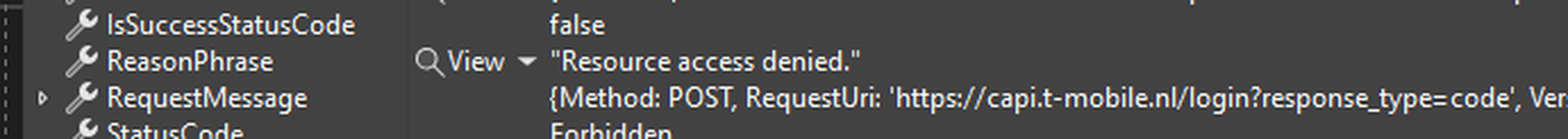

Heb nu alles compleet maar de logs laten dit zien. Enig idee?
Afbeeldingslocatie: https://tweakers.net/i/O9GwMx6E5GsIHzWENDUn66FkRac=/800x/filters:strip_icc():strip_exif()/f/image/wPd0p6fOOjTSvZyRMHaHyl7p.jpg?f=fotoalbum_large
WP: ME PUHZ-SW100YAA + ERSC-VM2D; PV: 10 kWp + SolarEdge SE7K EV: Audi e-tron & VW e-Golf

Heeft TM toevallig iets aangepast? De WS voor het opvragen van een authorization code lijkt niet meer te werken...
Afbeeldingslocatie: https://tweakers.net/i/H2LPOi9Rp2-meNI7iIJv017xdR4=/full-fit-in/4000x4000/filters:no_upscale():fill(white):strip_exif()/f/image/dNKVhT6ELaf0WKHXsKK30gSe.png?f=user_large

Ja ze hebben "helaas" het verbeterd, ze hebben namelijk de capi login geblokkeerd.
Dit betekent dus dat nu de login zelf niet makkelijk te automatiseren is meer omdat er een google captcha aanwezig is. Wat wel misschien wel mogelijk zijn om dus de authenticatie code te cachen na een login omdat di e best lang geldig is (en volgens mij kan je de geldigheid daarvan ook verlengen)
Het is mij op het moment nog wel onduidelijk hoe de app het nu ontvangt vanuit de base64 string pakt dus het makkelijkste is denk ik op het moment nog loggen

Alles is in princiepe hetzelfde behalve de login hebben ze verplaats van de api naar de normale website.
https://www.t-mobile.nl/l...System=app&nav=off&token={RANDOMBASE64TOKEN}
deze geeft weer een nieuwe token terug en in die token zit eigenlijk dezelfde token als de capi login verstopt.
https://www.t-mobile.nl/loginappresult?token={Best_WEL_LANGE_BASE64TOKEN}
Het probleem alleen is weet ik nog niet hoe ze van die best wel lange base64 naar de capi token gaan dusja.

hmm en de lange token weigert die natuurlijk in de CAPI?

Nee helaas, odildo gebruikt dezelfde api als T-Mobile en dus ook het nieuwe login systeem om de tokens te verkrijgen. Waar ik nog geen tijd/zin gehad heb om te onderzoeken hoe ze de app van de response naar de capi token gaat. (er zit namelijk encryptie op maar in princiepe moet de token van die encryptie gewoon in de app verstopt zitten)
Wat wel mogelijk is een standaard android emulator gebruiken (android AVD) en daar kan je dan met HTTP toolkit de CAPI token loggen. Ik kan hier misschien als tijdelijke oplossing nog wel een tutorial voor maken of iets.
Een andere mogelijkheid is ook nog gewoon de website aavuller gebruiken, die heeft namelijk gewoon een simpele captcha die sommige python scripts gewoon kan oplossen. (of via zo'n service waar je dan 0.0003 cent betaald per captcha)
-- Na wat googlen ben ik toch even veder gaan kijken en het lijkt er op (kan dit niet met 100% zekerheid zeggen) dat ze fernet gebruiken om de tokens te encrypten/decrypten in de app.
--- Weer een kleine update
Heb nu toch nog even de ge-decompiled sourcecode erbij gepakt en het gebruikt inderdaad fernet >_<, wat ik nu kan doen is gewoon een alert toevoegen die de key laat zien aan mij zodat ik kan uitvogelen waar die vandaan komt.

Nou het was makkelijker dan eerder gedacht, maar heb het weer werkend in een proof of concept wat weer uitgewerkt kan worden in de bestaande scripts.
Let niet op de lelijke code het is namelijk een POC om te kijken of het nog allemaal werkt, maar het maakt gebruik van de nuget package: Cryptography.Fernet.
Eigenlijk is alles na "---- USE THIS IN ALL OTHER SCRIPTS BASSICLY! ----" is hetzelfde gebleven.
