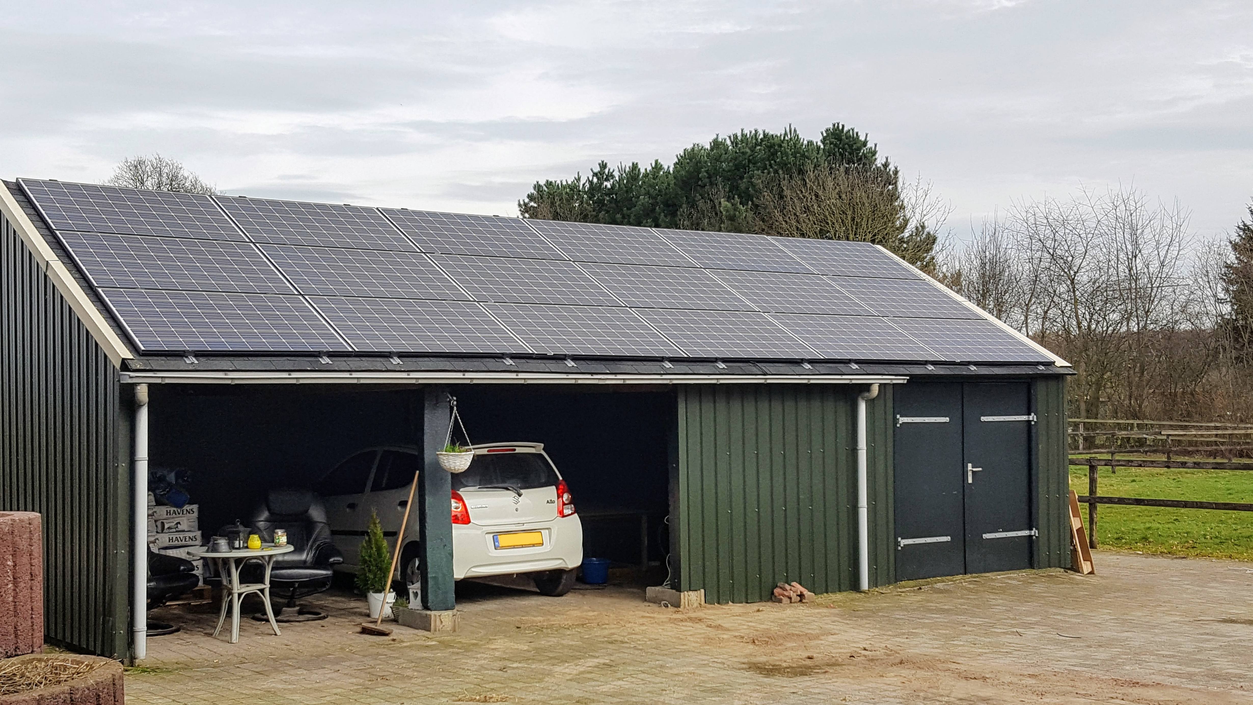

Ik heb een aantal bedrijven om offertes gevraagd voor een PV systeem. Inmiddels 1 offerte binnen en ik vroeg me af of iemand er een lichtje over kan laten schijnen. Inmiddels geprobeerd het een en ander te vergelijken, maar ik vrees dat ik redelijk lost ben.
Het gaat om twee rijen op twee daken, het gebouw rechtsboven op de foto.
Afbeeldingslocatie: https://s28.postimg.org/w5le8g9gt/zon1.jpg
Het gebouw links heeft nog asbest op het dak, dus op het moment geen optie.
De daken hebben een hoek van ongeveer 20 en 35 graden en afmetingen van 2x10 en 3x10 (bovenste/onderste). Het dak is vrijwel precies op het zuiden gericht.
Qua schaduw liggen de vrijwel altijd in de volle zon, echter in de late herfst/vroege lente en de winter kan de schuur links een (klein) gedeelte van de daken in de schaduw zetten. Ook kan in die periode het bovenste dak aan de onderkant wat schaduw krijgen van het andere dak. De panelen komen op dat dak dan ook zo hoog mogelijk te liggen.
Er is dus wel wat schaduw maar niet bijzonder veel en niet constant.
Mijn huidige verbruik is rond de 4200kWh, ik zie daar in de nabije toekomst weinig in veranderen.
De offerte die ik binnenkreeg is als volgt:
  • Pv-pakket SE/Bisol 4.400Wp inclusief: € 5.570,00
  • - 8 stuks Bisol BMU270 polykristallijne (blauwe) panelen 270Wp
  • - 8 stuks Bisol BMO280 monokristallijne (zwarte) panelen 280Wp
  • Gemonteerd volgens bijgevoegde tekening
  • - SolarEdge driefasige omvormer SE4k inclusief 16 stuks
  • SolarEdge power optimizers P300 en inclusief internetmonitoring
  • - Van der Valk Pitched (geschroefd) montagemateriaal
  • - B16/4p Aardlekautomaat
  • - 30 mtr. 5x2,5 kabel
  • - Werkschakelaar
  • - Cat5 datakabel
  • - Stelpost graafwerken € 450,00
  • Montagekosten, elektrawerken en in bedrijf stellen pakket: € 950,00
  • Totaalprijs exclusief 21% BTW: € 6.970,00
Tijdens het gesprek heb ik aangegeven dat ik op zich wel een voorkeur heb voor (semi) Europese panelen. Ook vind ik zwarte panelen mooier, maar omdat het bovenste dak uit het zicht ligt, komen daar de poly panelen.
Het graafwerk beslaat onder meer een (stroom en data) kabel naar het huis.
Iemand die er een idee over heeft? (of meer info nodig?) Alvast bedankt.
  • AUijtdehaag
Heb je op het achterste dak, precies 2 mtr of ietsjes meer?
12 panelen op de achterste in landscape (2 rijen van 6 panelen)
12 panelen op de voorste in landscape (2 rijen van 6 panelen)
Landscape vanwege de bypassdioden en eventuele horizontale schaduw van het voorste dak.
12x 275 Wp Ecsolar 1580 x 1040 = 12x 48,5 Vmpp = 582 Vmpp, ideale spanning 3-fase SMA
mppt 1: 12x 275 Wp achterste dak (3300 Wp)
mppt 2: 12x 275 Wp voorste dak. (3300 Wp)
SMA STP 7000 TL-20 incl optitrac (schaduw management)
Of je neemt een nog veel grotere omvormer en wijzigd naderhand:
mppt 1: 2x 2x12x 275 Wp
mppt 2: je asbest dak panelen op west (als asbest eraf is)
Er bestaat een subsidie om asbest te verwijderen (dacht ik)
Je asbest schuurtje ligt ideaal om de hele dag energie op te wekken, met je zuid dak.
Handig als salderen wordt afgeschaft. Meer direkt verbruik.
Waarom wil je niet meer opwekken?
Hier draait een l/w warmtepomp (met subsidie). Huisje lekker warm in de winter en koel in de zomer op gratis stroom. ;)
wtf is dit nou weer? >:)
Bij mijn beide buren, links en rechts, liggen ook de 275 Wp panelen van ecsolar. Niks mis mee (al 2 jaar niet)
Je kan beide daken ook helemaal vol leggen met SF-170S in landscape. (1257 x 977)
14 op achterste dak (2x7) 2380 Wp
21 op voorste dak (3x7) 3570 Wp
7 panelen in een string is ook ideaal op een SMA STP xxxx TL-20 (612 Vmpp) of op een Fronius 3-fase (als ventilator geluid geen probleem is)
Als er schaduw op 1 string valt van 7 panelen, beinvloed dat niet de produktie van de andere stringen.
Daar heb je zelfs ook powerset's voor.
http://shop.winkelman-zon...---turbo-3p-omvormer.html
(maar daar kun je niet mee uitbreiden op dezelfde omvormer op je asbestschuur(tje)

  • Fly-guy
Allereerst bedankt voor je reply.
Echter het is niet helemaal wat ik zoek. Ik weet dat zelf je panelen/omvormer zoeken en kopen, aanleggen en dergelijke me geld kan besparen, maar dat ben ik uitdrukkelijk niet van plan (daarnaast blijf ik momenteel bij Europese panelen, maar niet vanwege kwaliteit).
Ik ben druk genoeg en heb zat te regelen zonder het project zonnepanelen op mijn schouders te nemen inclusief de "zorgen" en twijfels. Ik mis daarvoor de kennis, enthousiasme en inzet die een enthousiasteling zoals jij wel heeft.
Daarom verkies ik het uit te besteden aan een (liefst lokale) installateur, van wie ik nu dus de eerste offerte heb gekregen. Ik heb echter geen idee of wat hij aanbiedt ook een beetje voldoet aan mijn eisen (of te ver gaat) en of zijn prijs niet overdreven hoog is.
Qua waarom niet meer opwekken dan mijn verbruik, puur vanwege budget op langere termijn. Warmtepomp is leuk, ook met subsidie, maar kost alsnog ene aardige duit en er staan meer dure projecten te wachten. Op dit moment is het budget redelijk wat deze offerte aangeeft. Als over een aantal jaar het asbest is verwijderd, zien we wel verder of er nog panelen bij komen (asbest schuur staat trouwens richting het westen).
Begrijp me niet verkeerd, ik waardeer je gedetailleerde reply, maar gaat op dit moment iets voorbij mijn doel.
  • reneeke1970
  • Laatst online: 18:17
In jou geval is solaredge een overbodig systeem, je hebt nauwelijks schaduw. Probeer panelen en omvormer zo goedkoop mogelijk te krijgen en leg er dan gewoon één of twee meer, levert meer op dan dat zogenaamde extra rendement. Je hebt er plek zat voor. Om schaduw te beperken kun je ook op beide daken slechts één rij leggen maar dan wel alleen aan de bovenkant van je dak.
Probeer het wel zo te maken dat het simpel uit te breiden is want dat ga je geheid doen.
Eigenlijk als je dat weet kun je misschien al op voorhand een te grote omvormer kopen

  • AUijtdehaag
Wat ik aangeef is inderdaad deels zelfmontage. (wat je snel 1000 euro kan besparen)
Maar dat hoeft natuurlijk niet.
Vraag een offerte aan bij sun-solar.nl bijvoorbeeld. Incl monteren.
Het bovenstaande (beide) kan hij makkelijk leveren en komen installeren.
(maar ik weet niet waar je woont)
Waarom wil je perse europese panelen? En de SMA omvormer is ook duitse kwaliteit.
Ik durf wel te stellen dat Japanse kwaliteit boven de europese gaat.
Helaas hebben ze besloten niet verder te willen gaan met prijsverlagingen in Europa.
Maar hoe dat uitpakt valt nog te bezien.
Er is zoveel meer, dan de standaard SE offerte met wat panelen. Want dat is wat het is.
En poly en mono? vind het een erg vreemde combinatie..
Maar goed, misschien heeft iemand anders nog ideeen. ;)
  • Proton_
  • Laatst online: 11-09 19:38
Proton_
Team Welles
Ik vind het een nette, complete offerte met een goed werkende oplossing. Er is duidelijk naar je geluisterd (verschillende types panelen) dus een standaardofferte is het niet.
Ook de prijs valt me mee, het is geen bodemprijs, maar €1.26/Wp ex btw voor Bisol met SE is wel zo'n beetje marktconform. SolarNRG rekent € 5.399,35 voor een vergelijkbare set.
Maar.
Dit is een simpel dak waarbij SolarEdge weinig meerwaarde heeft.
Zelfs met een relatief dure SMA 5kW omvormer (=groter dan de 4 kW SE) wordt de set €200 goedkoper.
Met een Growatt 4400TL wordt het €1000 goedkoper. En dat is alleen materiaal, in bedrijf stellen gaat ook sneller.
Met zo'n schuur kan ik me niet voorstellen dat er niet al krachtstroom in de buurt aanwezig is. Dan kan je heel wat graafwerk en elektrakosten besparen met een onderverdeler.
Het beetje data dat de omvormer uitwisselt (dat moet je inderdaad willen) lukt wel over wifi met een degelijke buitenantenne.
  • Fly-guy
AUijtdehaag schreef op woensdag 8 februari 2017 @ 19:48:
Woon niet in de buurt van Oss, maar kan eens een email sturen of dat wat uitmaakt.
Puur gevoel. Niet zozeer kwaliteit, maar ik koop liever Europees dan gesubsidieerd door de overheid in China. Net zoals ik in principe eerst ging zoeken naar een lokale installateur. Ook al kost dat wat extra.
Het idee was dat ik uit zou komen op 4400Wp. Zwart staat mooier naar mijn mening, maar 8x mono plus 8x poly was goedkoper dan 16x mono. Aangezien de poly niet te zien zijn, boeit die kleur daar niet. Alles mono is een optie, maar duurder.
Hoe meer hoe beter.
reneeke1970 schreef op woensdag 8 februari 2017 @ 19:48:
Zelf twijfelde ik inderdaad ook over de solaredge, maar goed om te zien dat die twijfel gedeeld wordt. Een andere optie die ook genoemd werd was een SMA omvormer, die zou dus niet de "voordelen" hebben van een solaredge (wat vooral op beter gedrag bij schaduw neer zou komen), maar waarschijnlijk wel iets goedkoper is.
Proton_ schreef op woensdag 8 februari 2017 @ 20:13:
Dat is zon beetje óok waar ik op uit kwam in mijn warrige zoektocht, goed om het bevestigd te zien.
Maar.
Je bent de tweede die de solaredge overbodig vindt. Zeker een punt om het over te hebben met de installateur en bij de volgende offertes.
De data kabel was meer van als ze toch gaan graven, dan maar meteen die kabel erbij.
In de andere (asbest) schuur zit inderdaad krachtstroom. Echter de afstand huis - zonnepanelenschuur is ongeveer even lang als zonnepanelenschuur - asbestschuur. De asbest schuur is een grote overkapping waarbij de krachtstroom zich toevallig precies op het verste punt bevindt. Dus qua kosten zal het niet uitmaken, de exacte uitvoering (naar het huis of schuur) zal nog naar gekeken moeten worden.
  • AUijtdehaag
2x 8 panelen met verschillende hellingshoek kan niet op een SMA 3-fase.
Te weinig spanning.
Vandaar de 2x 12 stuks, wat wel perfect is in spanning. (mits 48,5 Vmpp per paneel)
Maar laten we eens rekenen aan een voorbeeld van mij.
Je 4400 Wp kost 5570 excl btw voor het materiaal en bevestiging
Dat is dus 5570 / 4400 = 1,26 euro/Wp
SF powerset 5950 Wp: (voorbeeld van Winkelman)
4974 panelen + omvormer
1090 montage materiaal (5x 7 panelen clickfit)
Totaal: 6064 voor 5950 Wp = 6064 / 5950 =1,02 euro/wp
Maar ik houdt er maar over op...
[ Voor 5% gewijzigd door AUijtdehaag op 08-02-2017 20:58 ]
  • Proton_
Proton_
Team Welles
Inderdaad, de SMA wil minimaal 188V.
Maar er passen 9 á 10 panelen, dus tja, die leg je er toch wel bij :)
Anders een Oostenrijkse Fronius Symo 4.5-M, die komt bij 150V al z'n bed uit.
Mogelijkheden genoeg.
  • AUijtdehaag
Proton_ schreef op woensdag 8 februari 2017 @ 21:19:
Hij wil maar 8 panelen (en vanwege verschillende hellings hoek is dat per tracker) :?
Met wat voor rendement :?
SMA 3-fase wil geen 188 volt maar 570 Vmpp ;)
[ Voor 9% gewijzigd door AUijtdehaag op 08-02-2017 21:23 ]
  • Proton_
Proton_
Team Welles
Vmin vs Vnom scheelt nog geen 1.5%. Niet de moeite om daar moeilijk over te doen.
Punt is dat ook met twee panelen meer je goedkoper uit bent en meer opbrengst hebt (dat hoedanook geld opleveren, als is het kolenfooi).
En die kWhs komen wel op: warmtepomp, elektrische auto,...
  • AUijtdehaag
Totdat optitrac in werking gaat.
Slaap kindje slaap zegt de omvormer dan.
Maar inderdaad, gewoon volgooien dat dak.
Heb er dit jaar ook 2000 kWh over. Vroeger betaalde ik voor energie. Nu krijg ik er voor betaald.
[ Voor 49% gewijzigd door AUijtdehaag op 08-02-2017 21:32 ]
  • Fly-guy
AUijtdehaag schreef op woensdag 8 februari 2017 @ 21:20:
Ik wil niet per se 8 panelen, ik ben uitgegaan van een bepaalde opbrengst plus budget en daar kwam dat uitrollen bij dit bedrijf.
Dat kan dus prima anders en er komen nog een aantal installateurs kijken met vast andere ideeën. Plus door input in dit topic kan ik mijn eisen eventueel ook bijstellen natuurlijk.
Begrijp me niet verkeerd, maar wat voor jou vrij evident en logisch is, kan voor mij, als totale leek zonder specifieke interesse in PV systemen, redelijk acradabra zijn. Desalniettemin leer ik er wel van en kan ik mijn eisen bijsturen
  • Zanzibar-1337
  • Laatst online: 21:15
Het is in verhouding goedkoper om nu het dak in één keer zo vol mogelijk te leggen, dan later uit te breiden. Je hebt anders twee keer de kosten om het te laten installeren, plus eventueel uitbreiden van omvormers en dergelijke.

  • Fly-guy
Inmiddels zijn de panelen geplaatst, 18x canadian solar 295Wp plus goodwe omvormer.
zonnepanelen
Nu als een verslaafde de digitale portal in de gaten houden hoeveel er geproduceerd wordt...
Bedankt voor alle tips en adviezen...
