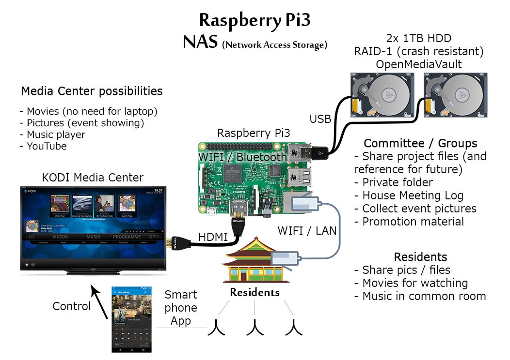

Ik woon nu in een dorm (al den wel in Japan) met ongeveer 30 mensen. Ik ben lid van het high-tech team en wil de dorm wat moderner maken. 2 dingen die ik wil bereiken zijn: NAS & Media Center.
Nu verwisselen teams bestanden en foto's onderling door middel van Facebook, Line (soort WhatsApp) en/of email, wat alles verstrooid en ontoegankelijk maakt voor nieuwe generaties bewoners.
Het 2e is dat het handig zou zijn als er via de TV (geen smart tv) films, foto's, muziek, YouTube en/of Netflix van de bewoners bekeken/beluisterd kan worden zonder dat er steeds een laptop aan te pas komt. (Bijvoorbeeld event foto's te tonen op groot scherm of movie-night)
Graag zou ik van jullie weten wat een goed systeem is om het bovenstaande te bereiken op een zo goedkoop mogelijk manier. Een NAS zou handig zijn natuurlijk, maar als ik op de pricewatch kijk zit je al gauw aan de €170 (2-bays) zonder hardeschijven.
Zelf zat ik aan een Raspberry Pi 3 te denken met de setup zoals je op dit plaatje kan zien:
RaspberryPi3_NAS_MediaC
Overzicht (ongeveer €220 geschat):
- Raspberry Pi 3
- 2x 1TB hard drive in RAID-1 (crash resistant)
- Powered USB hub
- OpenMediaVault for NAS
- KODI for using as Media Center
- KODI smart phone app for control of media center
Is OpenMediaVault en KODI een goede combinatie? Ik las ergens dat RAID over USB niet zo slim is, maar kon de reden niet echt vinden (geld dit ook voor RAID-1?). Het is namelijk belangrijk als 1 HDD crasht niet alles verloren is. Punt hier is redundancy van files. Liefst zoveel mogelijk lokaal vanwege privacy overwegingen (is in Japan namelijk wat strenger en ben ik zelf ook fan van).
De belangrijkste punten zijn:
- Media Center
- NAS
- Gebruikersgemak; User hoeft niks op de Raspberry Pi zelf te doen (bijv: KODI smartphone control media center en OpenMediaVault naar een IP adres gaan)
- Goedkoop
Tips/ideeën zijn welkom :)

Ik zou zeker niet voor wifi gaan maar gewoon met een ethernet kabeltje.

Denk wel dat je al snel tegen de 100Mbit aan gaat lopen. USB gaat ook niet sneller op de Pi.

Leuk idee, maar het gaat niet werken zoals jij wil, en wel om de volgende reden.
De snelste aansluiting op een Rpi is de USB 2.0 aansluiting. Deze heeft een snelheid van 480mbps. Helaas zitten hier ook de netwerk controller op. Deze is 100mbps dus sowieso al een flink beperkende factor. Dit kan oplossen met een Gbit usb kaartje, maar het probleem blijft hetzelfde. In de praktijk is een raspberry gewoon een rete trage NAS. Meer dan 12MBps hoef je niet te verwachten in de meeste ideale situatie.
Ik heb een 5 a 6 jaar oude 2TB "NAS" van WD in mijn netwerk hangen. Deze doet zonder problemen heel ruim boven de 30MBps en is gebouwd met het doel wat jij voor ogen hebt. Destijds heb ik daar 120,- voor betaald. de opvolger staat voor 130,- in de pricewatch en het goedkoopste alternatief kost 112,- misschien heb je veel onderdelen al liggen, maar de onderdelen die je beschrijft zijn samen duurder.
Op de NAS kan je ook gewoon al je films zetten. Die kunnen vervolgens dan weer afgespeeld worden via elke mediaspeler die je kan bedenken. De enige eis die deze heeft is dat hij Kodi kan draaien. Ik zelf doe dat op een firestick van 25,- maar de betere keuze is tegenwordig een spotgoedkope mediaspeler met een S905 chip. Die zijn overal voor rond de 40,- verkrijgbaar.
Hoe zo'n goedkope nas werkt als je er met 30 man tegelijk op zit durf ik je niet te zeggen, maar ga er amar van uit dat dit heeeeel veel beter dan een Rpi is.
Natuurlijk is het erg leuk om zelf wat te bouwen, en een Rpi is een magisch apparaatje dat alles lijkt te kunnen, maar dit is niet altijd de beste oplossing. Trust me!

Geen enkele vorm van RAID is een "fail safe". Recentelijk zelfs een topic hier op GoT van iemand die een dedicated NAS had met RAID1 en beide disks tegelijk alsnog om zeep geholpen. Redundancy van files doe je het liefst "buiten alle brandgangen / uitgangen van een gebouw"; zeker als je met/van 30 man tegelijk samenwoont en bepaalde files echt niet kan/mag missen, moet je dus vooral niet 2 disks op elkaar leggen. 1 klein minimaal ongelukje en alles is weg. Laat staan als het pand uitfikt.
Je definieert niet wat de geldende privacy-overwegingen zijn in Japan dus daar kunnen weinig/geen mensen op GoT een oplossing voor verzinnen. Maar met een goede SSL-key op je eigen data, lijkt me er absoluut geen probleem dat je "de data van de dorm" encrypted ergens op internet opslaat.

@Lux_Gamer Ligt er een beetje aan welk product en waar je het koopt. Het probleem is alleen dat de meeste websites in het Japans zijn, dus dat gaat wat trager. Daarom probeer ik nu eerst via tweakers een idee te krijgen, maar ik hoop idd dat het allemaal wat goedkoper uitvalt.
Ik weet niet of Chromecast veel toevoegt, want de TV heeft al TV zenders en het idee voor films enzo was dat je het via OpenMediaVault op de NAS zet en dan via KODI kon afspelen (al is dit miss wel ietsje minder gebruiksvriendelijk).
@SuperKris, Je idee klink echt super. Je hebt gelijk dat ik Rpi iets te veel als een magisch apparaatje zag en ik zin had om het zelf te bouwen. Jou idee is echter effectiever en makkelijker te beheren voor andere mensen als ik de dorm verlaat.
En heeft niet de snelheids limiet dat @DukeBox meldt.
Het voordeel van een NAS en een aparte mediaspeler zijn ook dat er geen single point of failure is (Rpi). Ik had niet verwacht dat een mediaspeler zo goedkoop kon. Aangezien sommige ook met Android komen kan ik daarmee miss ook nog iets leuks doen.
Ik zit alleen nog met 1 ding in deze setup, en dat is file loss. Als wat @MAX3400 zegt, miss is RAID niet het belangrijkste.

Voor een NAS zou ik niet snel voor een raspi of ander systeem gaan dat alleen disks via USB kan aanluiten.
Ik heb thuis een tijd geleden mijn server vervangen door een cluster HP Microserver Gen8's, waarvan er nu 1 dienst doet als NAS met FreeNAS er op. Die beestjes zijn relatief betaalbaar (in Nederland kost 'ie kaal, zonder geheugen, ongeveer € 223,95), kunnen 16G geheugen aan (meer dan genoeg voor een NAS/Mediaserver), hebben 4 reguliere 3,5" SATA drivebays en 2 GBit netwerkpoorten. Wil je dat ding rechtstreeks op een TV aansluiten, dan kan er een half-height kaart in voor wat extra grafische performance. (De on-board kaart is logischerwijs zwak, het is een server bedoeld om headless te draaien.)
Het gaat dan om dit apparaat:
https://azerty.nl/31-2536...3-ghz-ram-4-gb-sata-.html
FreeNAS bevalt hier uitermate goed. Het maakt gebruik van ZFS en is mede daardoor extreem snel *en* voorkomt datacorruptie. ZFS is een van de weinige systemen die dat echt goed kan. Om FreeNAS te draaien moet je er wel een aparte disk in duwen voor FreeNAS zelf, maar dat kan. (Als je met 4 disks draait, kun je op de plek van de DVD speler of aan de zijkant prima een 2,5" disk er in hangen met klitteband, gebruik je maar 2 of 3 disks dan kun je een 3,5" disk gebruiken voor het OS.)

zal zelf eerder ook voor een "echte" NAS gaan.
Zoals idd een Microserver. Of een Synology NAS.
Je kan de HDD's in RAID zetten om 1 defecte HD meteen op te vangen zonder downtijd.
Je kan vanaf de NAS makkelijk bij je bestanden.
Je kan dan idd iets van een RP3 gebruiken icm kodi om media van de NAS te streamen.
Dit werkt denkt ik een stuk stabieler.
Verder wat Max3400 bedoelde is dat je RAID zelf geen Backup is. Als de data echt belangrijk is om te bewaren. Regel je naast de NAS ook nog een goede offsite backup. En dat kan bv in de cloud zijn.
Je beide disk van je NAS kunnen namelijk ook stuk gaan (Bliksem inslag bv).
En dan kan je altijd terug vallen op je Cloudbackup. Deze heeft dan ook nog goede ondersteuning voor versioning. Zodat je ook perongeluk verkeerd gewijzigde bestanden kan recoveren (Dat doet een RAID 1 ook niet).

Een android device is geen server.
De Nexbox heeft wel 2 usb poorten maar daar ga je geen RAID set van maken.
De nexbox is denk ik prima als je een kleine android device wilt hebben met kodi.
Maar zou dan eerder denken om een WD mycloud oid aan te schaffen voor de data.
Een WD mycloud 2TB kost iets van 135,
En dan een goedkoop Android mediaspelertje. Daar zijn er genoeg van tussen de 40 & 70,-.
Een paar netwerkkabels en een switchje. Klaar.

Een RPi3 heeft geen Youtube en Netflix support, houd daar wel rekening mee. Dan kan je beter voor een Android doosje gaan. Als je HD Netflix wilt zal je wel een officiele moeten kopen. Een Nexbox A95X kan alleen SD tonen. Zie hier: https://devices.netflix.com/en/

Zo'n Nexbox A95X is een perfecte keuze voor mediaplayer. Kodi er op met eventueel een add-on en gaan! Moet je echter nergens anders voor willen gebruiken zo'n ding.
Zoals ik al eerder zei; koop nou gewoon een simpele kant en klare NAS zoals de WD uit mijn eerdere link of als je budget hebt, ga voor een Synology. Maar zoals je zelf al aangeeft, dat budget heb je niet.

Hoe belangrijk is de data die er op staat voor jullie?
Als het volstrekt vervangbare data is, kan ik me voorstellen dat je je eisen wat omlaag schroeft maar het feit dat je het hebt over "offsite backups" doet me ergens vermoeden dat jullie de data *wel* belangrijk vinden. Dat is het moment waarop je serieus moet gaan nadenken of je niet toch dat beetje extra geld wilt uitgeven.
Daarbij, dit zijn NL prijzen, je hebt het over een dorm in Japan, ik kan me voorstellen dat de prijzen daar anders liggen dan hier in Nederland. :)
NumesSanguis schreef op woensdag 30 november 2016 @ 07:43:Helaas moet ik dus genoeg nemen met goedkopere opties, maar ik hou een NAS in mijn achterhoofd. RAID 1 (kan dit fatsoenlijk over USB?) moet ik genoeg mee nemen + miss een offline backup.
USB is voor dit soort dingen notoir onbetrouwbaar. Technisch kan RAID1 over USB, in de praktijk moet je het absoluut niet willen. De kans dat je daarmee je array verliest is te groot.

Sorry, ik heb de WD My Cloud 2TB te snel afgeschreven. Dit kwam omdat het project een langere levensduur moet hebben dan 1 HDD en aangezien de opslag niet verwisselbaar was en maar 1 bay had (waardoor RAID 1 niet kon). De data mag niet verloren gaan, want ik verwacht dat het belangrijke dingen gaat bevatten.
Echter zijn er weinig andere goedkope oplossingen, dus was ik nog wat meer gaan uitvogelen hoe de WD cloud werkte. Ik kwam erachter dat de WD cloud een backup functie naar een externe HDD via USB 3.0 heeft (en ook over netwerk). Deze kan je instellen om dagelijks, wekelijks of maandelijks te laten backup-en.
https://support.wdc.com/knowledgebase/answer.aspx?ID=10428
Dus via die optie heb ik een backup van alle data en ben ik niet afhankelijk van 1 HDD, wat dus voldoet aan mijn eisen (al is het nog niet veilig voor alles, zoals natuurrampen).
Mijn huidige plan van aanpak:
- WD My Cloud 2TB (€ 142,50)
- Externe HDD (bijv WD Elements Portable Storage 2TB: €93)
pricewatch: WD Elements Portable Storage 2TB Zwart
- Nexbox A95X Amlogic S905X (€38)
http://www.banggood.com/N...ml?p=Y412046449001201609K
Totale prijs: €273,50
Das een best goede prijs denk ik :9
Over RAID-1 over USB, ik vond ergens over het internet dat het probleem vooral lag aan dat USB 2.0 traag was en als je verschillende (oude) HDD had. Echter met 3.0 is het ook snel en ook als de RAID controller faalt, heb je toch nog gewoon op beide HDD alle files (dus het is dan alleen vervelend, maar je verliest geen data)?
Niet dat dit van toepassing is op de bovenstaande opzet.
