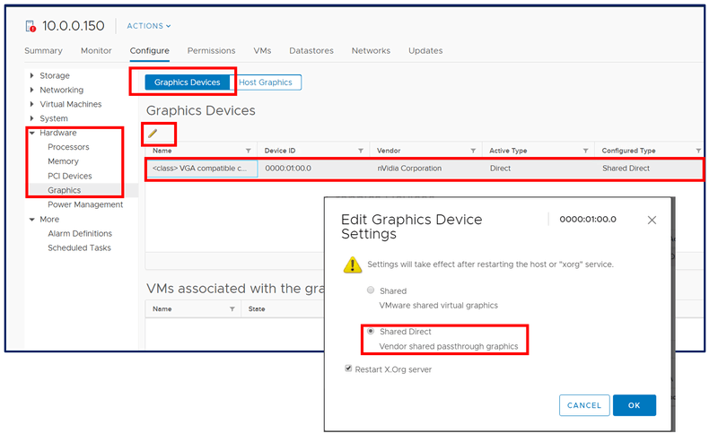

  • DragonZeal
  • Laatst online: 14-07 22:34
Je zou Parsec eens moeten proberen.
  • DragonZeal
RJVG schreef op woensdag 22 september 2021 @ 17:07:
Hallo,
Ik heb hier een ESXI 7 server draaien met daarop o.a. een paar Windows 10 VM's. Deze Windows VM's worden voornamelijk gebruikt via MS RDP in 4K scherm resolutie voor wat simpel office werk, browsen, mail, YouTube. Dit gaat op zich redelijk maar snel is het zeker ook niet.
Nu wil ik op 1 of 2 van die VM's applicaties gebruiken die grafisch meer vragen. Denk aan FreeCAD en Lightroom Classic.
Mijn vragen:
  • Hoe kan ik de algemene RDP ervaring verbeteren voor alle Windows VM's? Andere RDP software, tips?
  • Aangezien ik voor vGPU (SR-IOV) een nier zal moeten verkopen, zie ik enkel een GPU in pass-through als oplossing. Ik denk dat ik nog plek heb voor 2 GPU's dus dan kan ik max twee VM's daarvoor configureren. Nadeel is wel dat snapshots niet meer online werken en volgens mij dan ook VEEAM backup niet meer. Welke GPU kunnen jullie aanraden?
Ik dacht gelezen te hebben dat je 1 gpu kon delen met meerdere vm's. Hoeft geen Quadro te zijn.
  • RJVG
  • Laatst online: 14-11 14:31
DragonZeal schreef op woensdag 22 september 2021 @ 17:26:
Volgens mij kun je enkel een GPU met meerdere VM's delen via vGPU (SR-IOV). Dit kan met een hack met consumenten GFX kaarten maar niet op ESXi en je hebt nog altijd een licentie (server) nodig van NVIDIA. Voor twee VM's kost dat bijna 500 euro per jaar. Ik kan er verder ook niks over vinden wat jij zegt ondersteund.
Wat ik wel vond is dat NVIDIA sinds kort officieel GeForce kaarten in pass-through ondersteund. Dat is dus iig een plus voor wanneer ik die weg insla. Zou dus graag nog wat GFX aanraders krijgen.
Thanks for the Parsec tip. Denk dat ik die ga proberen.

Ik wil mijn GPU gebruiken als passthrough device voor een guest OS. Dit heb ik geconfigureerd in vsphere client, en het guest OS ziet ook het PCI device, maar gebruikt gewoon de virtuele svga adapter voor video.
Op diverse sites lees ik iets over het aanzetten van Shared Direct m.b.t. de GPU, echter is dit allemaal in vcenter. En dat heb ik niet.
Afbeeldingslocatie: https://tweakers.net/i/tkhzDTRrXA2Pi5kKpVV-IfNusnE=/800x/filters:strip_exif()/f/image/OjSzt50FifBIGO7zKNj6VDLs.png?f=fotoalbum_large
Kun je dit ook via vsphere client doen, of via de command line?

dit is ook niet nodig, ik heb een NUC met AMD GPU erin (en ik gebruik ook geen vCenter) en alleen al het device als passthrough device doorgeven aan mijn Windows 10 VM is genoeg om de GPU beschikbaar te maken en te gebruiken voor de taakjes die ik draai)
zal ongetwijfeld ook met drivers te maken hebben, wat voor GPU stuur je door?
A wise man's life is based around fuck you
  • tuxie6
  • Registratie: Juli 2013
  • Laatst online: 00:27
@Zwelgje
Zoals ik het kan zie betreft het een nvidia.
Ik weet niet of dat wel gaat lukken.
Het zijn niet de vriendelijkste.
  • g1n0
Heb het zelf wel werkend met een gtx1050 voor plex transcoding in linux op vsphere 6.5(?). Moest er alleen voor zorgen dat de cpuid.v0 op false staat, maar volgens mij heeft Nvidia die vereiste recentelijk opgeheven. Alsnog proberen waard denk ik
