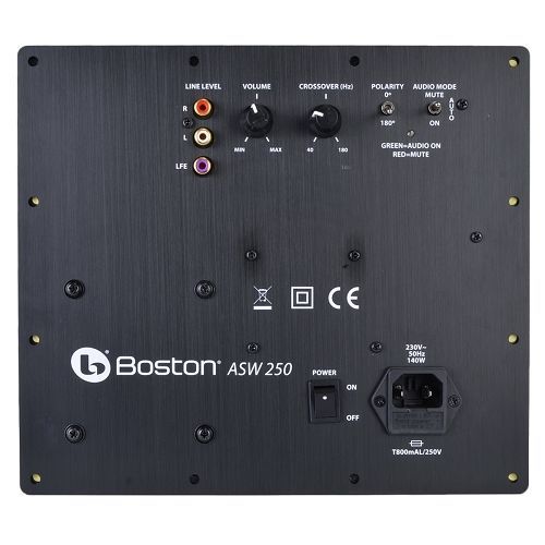

De Edifier Studio R1280T is qua aansluitingen een redelijk beperkt setje. Zo zie ik alleen maar ingangen om signaal de speakers in te krijgen. Op andere merken zie je bijvoorbeeld dat er ook uitgangen aanwezig zijn zoals bijvoorbeeld op de Audioengine A5 en sommige speakers hebben zelfs een dedicated subwoofer uitgang zoals de Argon 7450a.
Welke opties zijn er dan wel?
High Level (met speakerdraad) aansluiten gaat niet werken. Althans, deels. Je kan het signaal wat van de rechter naar de linker speaker gaat aftappen en zo eventueel de subwoofer High Level aansluiten. Echter tap je dan alleen het laag af van het rechter kanaal. Plus dat subwoofers met High Level - nieuw - duurder zijn dan met Low Level. Low Level is alleen RCA om aan te sluiten. Het wordt dan dus zoeken naar een subwoofer met RCA in. Als je die hebt dan zal je vanaf de PC het signaal moeten splitten zodat de ene naar de Edifier gaat en de andere naar de subwoofer. Op de subwoofer zelf regel je de crossover. Voorbeeldje is bijvoorbeeld de ASW 250 van Bostom Acousics. Je sluit dan de Rode en Witte RCA aan op de subwoofer. Er zijn ook subwoofers met Low Level In en - Out zoals bijvoorbeeld deze SPL-1200 Ultra. Dan hoef je niet bij de PC te splitsen, maar doet de subwoofer dat voor je. Vanaf de PC ga je dan naar de ingangen op de subwoofer en de Edifier sluit je weer aan op de uitgangen.
Let wel dat bovenstaande merken puur als voorbeeld dienen hoe je aan kan sluiten. De Velodyne zit bijvoorbeeld al ruim over de tweeduizend euro en is niet bedoelt als serieuze optie om te kopen om de Edifier aan te vullen.
Het gros van de subwoofers die je koopt zijn actief en hebben dus hun eigen versterker aan boord. Daartom kan je ze ook aansturen door er slechts signaal naar toe te voeren. Als je een passieve subwoofer zou kopen - die zijn er ook - moet daar nog een versterker bij. Voordeel daarvan is wel dat je mogelijk wat meer vrijheid hebt met aansluiten. Alleen hangt dat af van de versterker en wordt het er ook niet netter op qua hoe alles aan moet worden gesloten. Actieve subwoofer is wel aan te raden.

Kan er niet gewoon een geluidskaart gebruikt worden? Ik zie dat je voor een paar 10tjes al een meerkanaals kaart hebt. De sub sluit je dan aan met een apart kabeltje.

Zit je dan niet dat je alleen de LFE/.1 aan stuurt naar de subwoofer en niet het laag van de overige kanalen? Of kan je daar ook een crossover op instellen vanaf de andere speakers?
Mocht dat kunnen blijft mijn post voor 99% in stand. Enige verschil is dan dat de geluidskaart het geluid splitst en niet een verloopje.

Ik moet toegeven dat ik het zelf nooit heb geprobeerd, maar het lijkt mij goed mogelijk dat sommige kaarten hier wel opties voor hebben. Ik geloof dat ik in de software van mijn geluidskaart een crossover kan instellen.
Het is maar een suggestie en als het werkt, is de meest simpele. Het is ook niet duidelijk of het laag gemist wordt bij films of ook bij muziek. Indien alleen films zou een sub voor enkel het 0.1 kanaal ook al voldoende kunnen zijn.
Het lijkt me iig de moeite waard voor de ts om er eens wat info over op te zoeken.

Ik zat een tijdje geleden in grofweg dezelfde situatie: een klein actief monitorsetje met een goede geluidsweergave (M-Audio AV42, enkele tientjes duurder dan de R1280T), maar toch een gebrek aan een beetje oempf. Via Marktplaats voor 2 tientjes een actieve sub op de kop kunnen tikken die line in én out heeft (Jamo SW1008). Dan loopt je keten dus zo: PC -> Sub Line in -> Sub line out -> Front line in.
Die sub is echter wel belachelijk groot en staat dan ook op ongeveer 10% van het vermogen omdat anders mijn bureau opstijgt. Maar op dat niveau en crossover rond de 65Hz krijg je een veel betere geluidservaring.
Maar ik zou je zoektocht beginnen hier in de V&A en op Marktplaats en kijken wat je daar kan vinden. Het is zonde om nu 100 euro neer te gaan leggen voor een subwoofer om een setje van nog geen 100 euro te ondersteunen.
