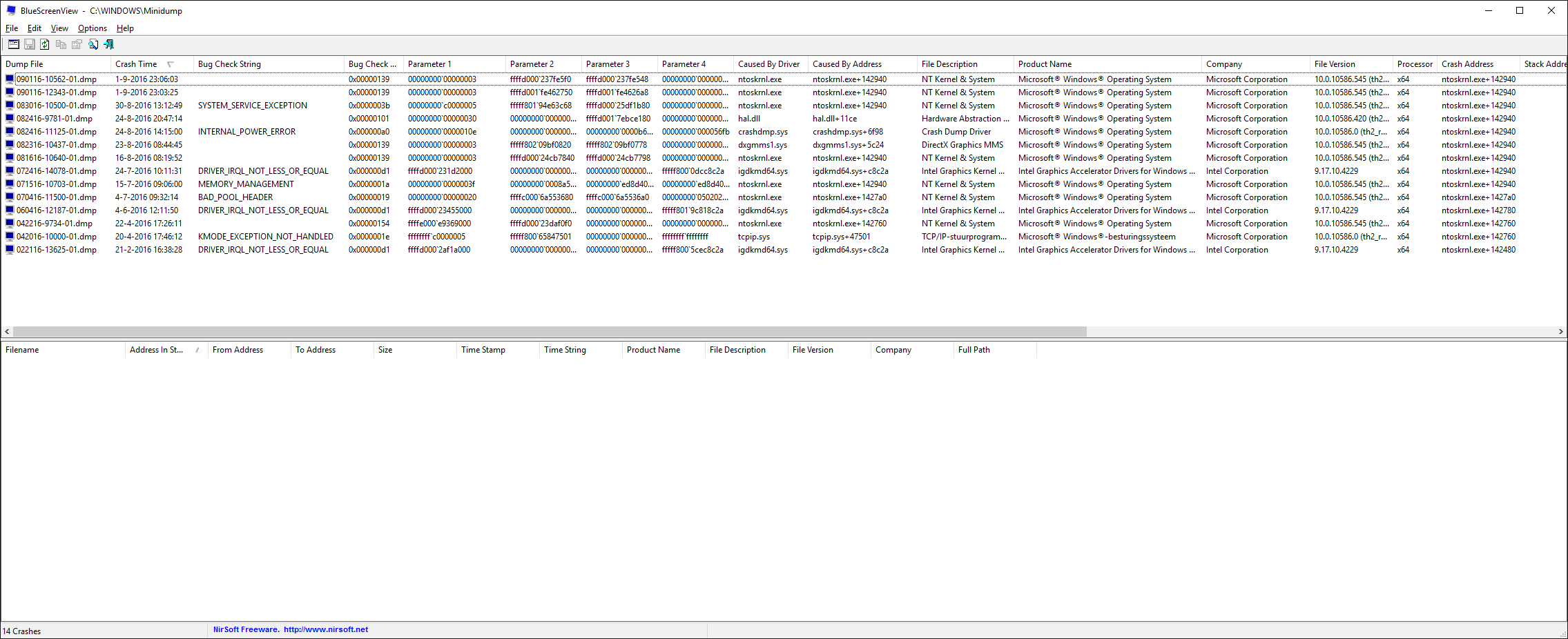

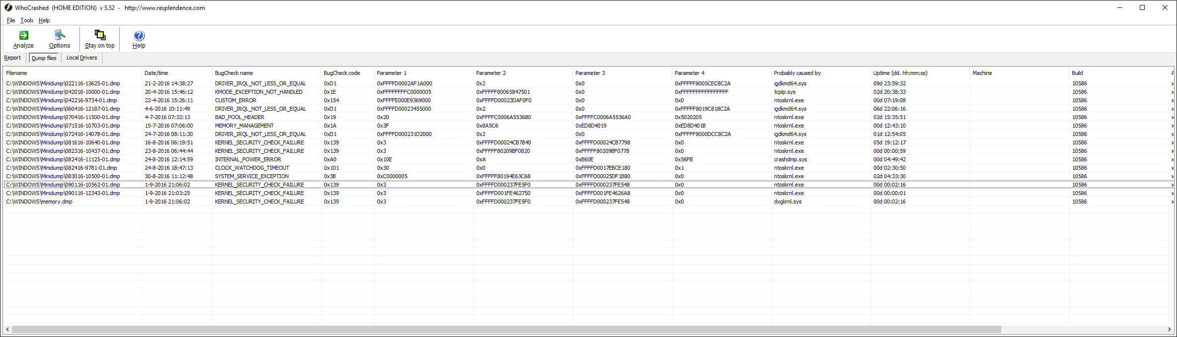

Hallo allen,
De afgelopen tijd ondervind ik steeds meer last van instabiliteit van mijn pc. Met name wanneer de computer net opstart gaat het regelmatig mis: spontane restarts, Windows melding dat de pc gecrasht is en opnieuw op moet worden gestart, freezes. Wanneer de pc enige tijd aanstaat komt het voor dat de pc freezed of dat de pc niet uit de slaapstand komt (monitoren blijven zwart). Vreselijk frustrerend, en ik zou graag hiervan af willen komen.
PC specs: i5 2500 k CPU, Asrock H67M-GE mobo, 16 GB intern, Silverstone kast met Be Quiet! Pure Power L7 300W voeding, Radeon 6450 1GB passieve videokaart icm geintegreerde videokaart. Wordt gebruikt om 4 monitoren aan te sturen.
Wat geprobeerd:
- Virusscan (permanent aanwezig), niets gevonden
- Burn-in test, geen problemen
- Geheugen test Windows, geen problemen
- Smart, geen problemen
- Temperaturen monitoren, binnen marges
- Windows stabiliteit analyse => score tussen de 1 en 2, wat inhoudt erg instabiel
- Alle drivers geupdate
- Who crashed en BlueScreenView => zie hieronder
Zeker niet elke crash resulteert in een dumpfile. Met name de freezes en moeizame starts zijn niet te zien.
Heeft iemand een suggestie waar ik nog kan zoeken? Een herinstallatie wil ik eventueel wel overwegen, maar dat heeft weinig zin wanneer er iets hardwarematig kapot is. Bij voorbaat dank voor het meedenken.

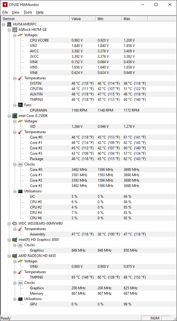

Controleer ook eens de temperaturen van de CPU cores en de videokaart met bijvoorbeeld HWMonitor:
http://www.cpuid.com/downloads/hwmonitor/hwmonitor_1.29.exe

Ik heb ook geen bolle condensatoren weten te ontdekken (ik ken dat euvel van een Dell monitor). HWMonitor draaide reeds, zie ook het laatste screenshot van de OP. Er is geen jumper aanwezig om het mobo voor de reset.

Die temperaturen zijn wel flink warm, ik vraag me af of die dan ook wel kloppen. Als ze in windows onder load gewoon goed zijn zou ik me er niet al te druk om maken. Succes in ieder geval met het verder testen.
