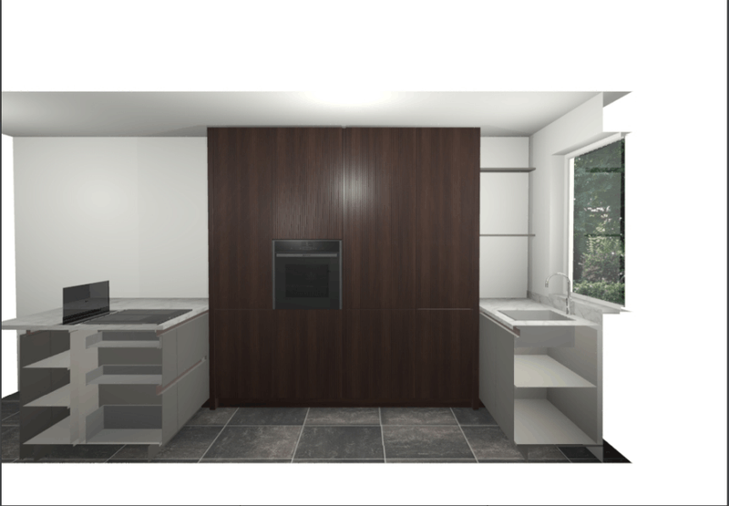

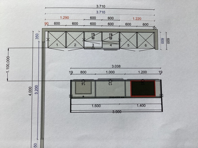

Ik zie geen panelen aan de binnenkant van de nis. Zijn de zichtzijdes uitgevoerd in hetzelfde materiaal als het front? Wel een nadeeltje dat je nu tegen de zijkant van de deur van de oven kijkt.
Hoe ziet de rest van de ruimte er overigens uit? Is het wel handig om op die plek een eiland te plaatsen?
Zoals @Toke_gt zegt, niet laten opjagen door deadlines met kortingen.
bij de keukenwand zijn de zijkanten en bovenkant van hetzelfde materiaal en looks als de voorkant.

Een werkbladhoogte van 101cm is echt heel hoog. Hebben jullie dat getest (ook met je schoenen uit)?
Voor de nis kan ik me er nog wel iets bij voorstellen. Maar voor het eiland is het wel ongebruikelijk.
Zijn wel meer zaken in jullie ontwerp waardoor je waarschijnlijk niet meer wilt switchen naar een ander merk:
- zichtzijdes in frontkleur
- hoogteverandering van de hoge kasten met maatwerk fronten
Als je eenmaal gezien hebt wat er met MbD mogelijk is, wil je niet meer anders.
Wat een beetje jammer is dat ze er zo weinig van laten zien met een brochure of website. Ze zijn al bijna 4 maanden veranderd van merk, maar de website is nog niet live 8)7

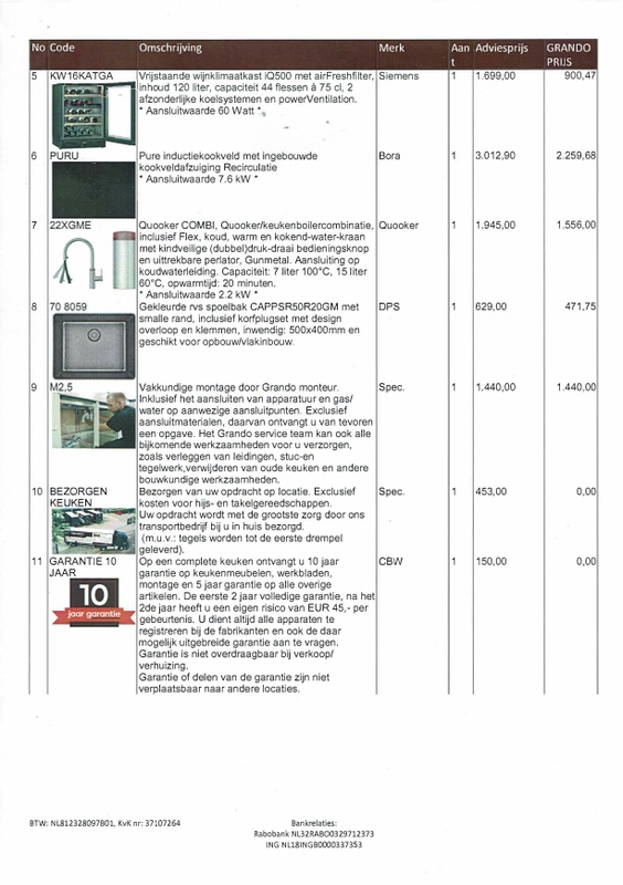

mr.klaassen schreef op zaterdag 30 maart 2024 @ 10:01:

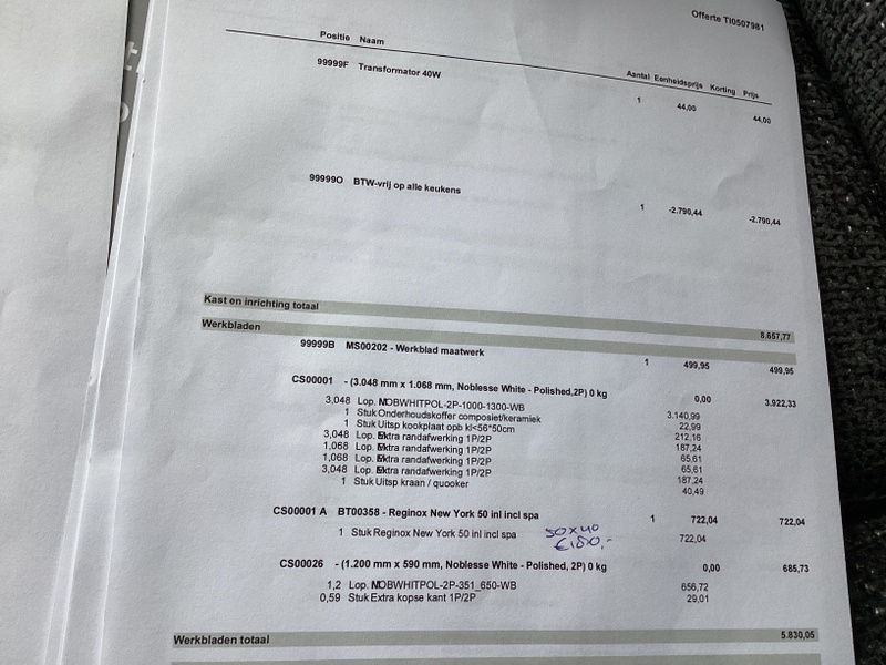

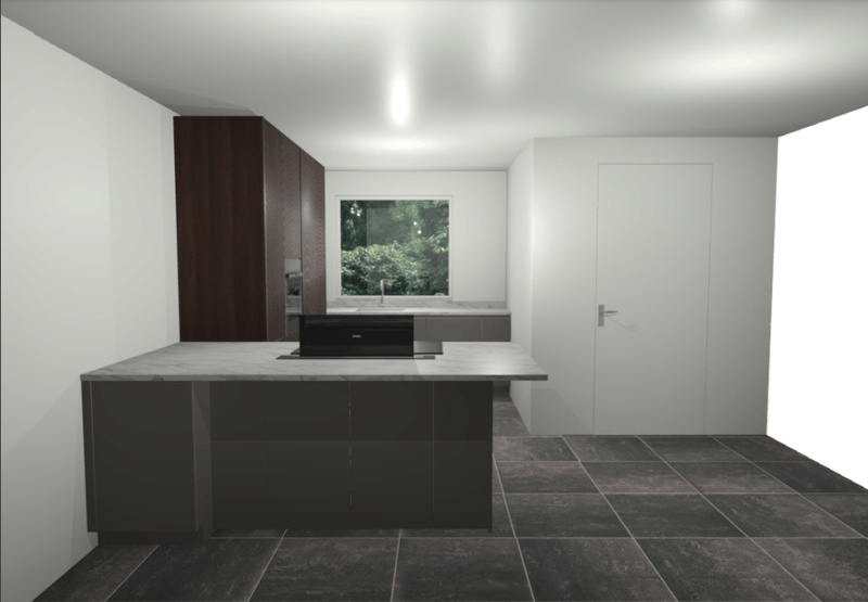

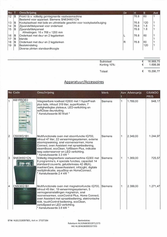

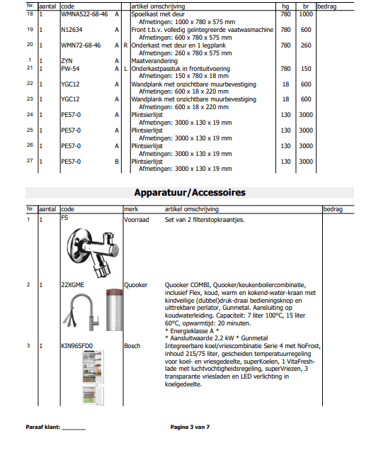

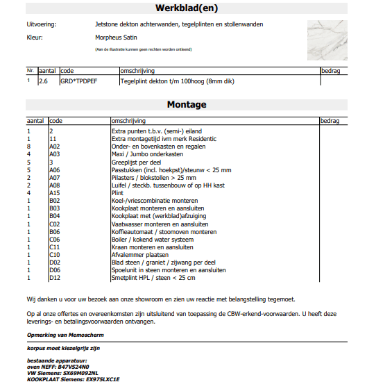

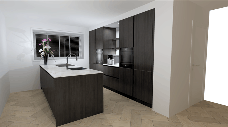

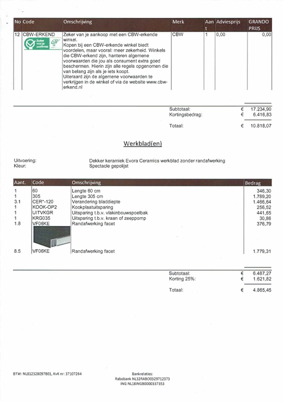

Wij zijn inmiddels aardig gevorderd met het uitzoeken van onze nieuwe keuken en graag zouden we jullie advies willen, met name over de prijs. Wij hebben een bezoek gebracht aan 3 keukenwinkels: Sense (Hoorn) Grando en Keukenloods. De laatste valt sowieso af omdat zij bijna 10k hoger zaten dan de rest en ons nogal bijzonder advies gaven. Sense had goed advies, maar levert alleen AEG apparatuur. Andere merken kunnen wel maar zijn relatief duur. Grando blijft voor ons over. We hebben daar naar ons idee erg goed en kundig advies gekregen, waarbij we uiteindelijk op onderstaande uitgekomen zijn.
Meubelen: €15.290 excl 10% korting
Pronorm Alba Eiken X-VU (kookeiland greep loos, keukenblok met grepen)
Apparatuur: €10.188 excl 10% korting en €1200 korting Bora
Koelkast Siemens IQ500 Kl81RSDE0
Stoomoven Siemens IQ700 CS936G1B1
Combioven Siemens IQ700 CM936G1B1
Vaatwasser Siemens IQ300 SN63HX01CN
Wijnklimaatkast Siemens IQ500 KW16KATGA
Bora PURU
Quooker 22XGME
Werkbladden: €4.865 excl. 10% korting
Dekker Keramiek Evora Ceramics Spectacle

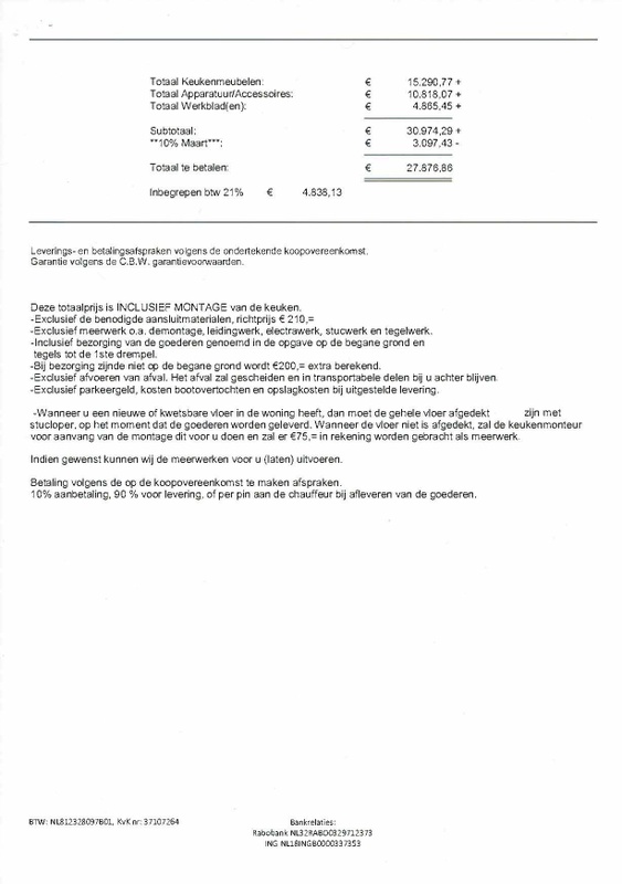

Al met al komt dit met de kortingen en incl. plaatsen uit op €25.999. Onze vraag is dus met name of dit qua prijs klopt en of er nog ruimte zou moeten zijn voor verder onderhandelen. Afbeeldingen kloppen niet helemaal meer geven een goede indruk qua look en afmetingen. Alvast bedankt voor jullie advies.
Hieronder de volledige offerte, dit geeft iets meer duidelijkheid. De totaalprijs is dus niet zoals die op de offerte staat maar €25.999. De korting ten opzichte van de offerte zit in de Bora. Ik ben benieuw wat jullie van de prijs vinden, naar mijn idee zou er wel wat ruimte moeten zitten in het meubelwerk.
Afbeeldingslocatie: https://tweakers.net/i/4vuzD17nuQa26TUSwzbkS1_9Lhw=/x800/filters:strip_icc():strip_exif()/f/image/lMjnnhfqhwsxaRZ21vKnvj12.jpg?f=fotoalbum_large
Afbeeldingslocatie: https://tweakers.net/i/ZJK7G757IxAZvnH2KukECtiDTts=/x800/filters:strip_icc():strip_exif()/f/image/zYc4xDYeoW3shwqZBRpHEm0o.jpg?f=fotoalbum_large
Afbeeldingslocatie: https://tweakers.net/i/DiTjRfQ-CU46gIyOit6g1C-6e-8=/x800/filters:strip_icc():strip_exif()/f/image/rBJ8u7PNISrlnNfsn13P2Np0.jpg?f=fotoalbum_large
Afbeeldingslocatie: https://tweakers.net/i/N3g_SwZJhtke-rsD9zAyaC1H3g4=/x800/filters:strip_icc():strip_exif()/f/image/LIrYYWCEe0Fm7Zpkh8qrSbwq.jpg?f=fotoalbum_large
Afbeeldingslocatie: https://tweakers.net/i/zZgRFEzO4gqePxL-lIQHstkoAdU=/x800/filters:strip_icc():strip_exif()/f/image/40OeizTfhDkLC9GYmCuJNFs2.jpg?f=fotoalbum_large

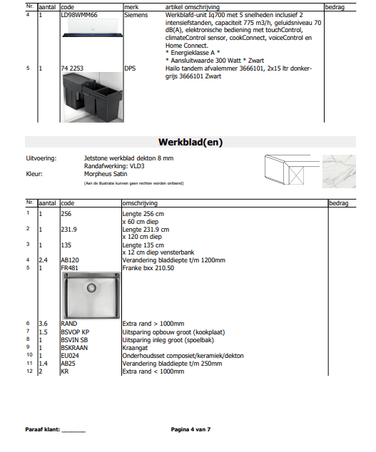

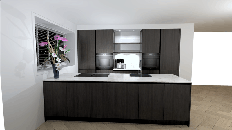

@marteltor Zie de offerte hieronder. Vergelijkbare indeling, meer kasten, meer en betere apparatuur, 6K goedkoper.
We hebben bedankt voor de offerte en gaan verder kijken. Enerzijds besef ik met dat MbD wat duurder is, dat we hoge kasten hebben en een heel duur blad. Maar zoals je al zei, de offerte die net na mij gepost werd heeft een extra kast, een vaatwasser en een wijnkoelkast en is alsnog 6k goedkoper. De prijs van montage die bij ons genoemd werd was echt flink meer dan de offerte van Grando die gepost werd. Ook werd ons een beeld geschetst dat een Bora kookplaat met afzuiging duurder was dan de Atag die we nu ingetekend hadden, maar als ik de offerte van Grando zie, dan is die Bora daar goedkoper (zelfs na korting Atag).
We hebben nog 5 maanden voor de plaatsing moet plaatsvinden dus geen haast.
Btw een pronorm keuken of een nobilia keuken zou ook prima zijn wat ons betreft, als het blad maar hoog kan.
Die 1.01m zullen we ook nog eens extra checken.

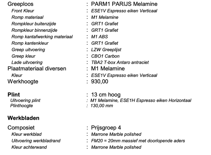

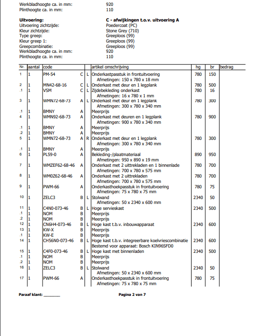

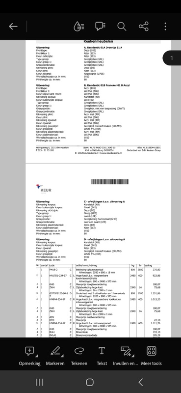

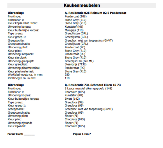

Om hier nog even op terug te komen ;)
Qua fronten:
Afbeeldingslocatie: https://tweakers.net/i/7lk649EZoFG7KjQ5ScxuXXnj94M=/x800/filters:strip_icc():strip_exif()/f/image/J0GPyp96qmkpoxEb4HoagLF5.jpg?f=fotoalbum_large
Is dit het antwoord op die vraag?
Panelen binnenkant nis is inderdaad iets dat ik moet checken, thanks!
Ik snap niet wat je bedoelt met dat we tegen de zijkant van de deur van de oven aan kijken.
Qua eiland is wel handig is ons idee. We hebben andere layouts overwogen maar dat stond minder fraai. We hebben sowieso een laag raam, dus helemaal tegen het raam aan is ook niet handig/fraai.

Vraag over de fronten had te maken met een idee te krijgen bij de prijsgroepen. Op basis van de Render kon het of om een houtdecor gaan of om een houtfineer. Dat maakt qua prijs significant uit. In dit geval gaat het dus om een houtdecor. In dit geval denk ik dus dat de prijs voor het kastwerk aan de hoge kant is.

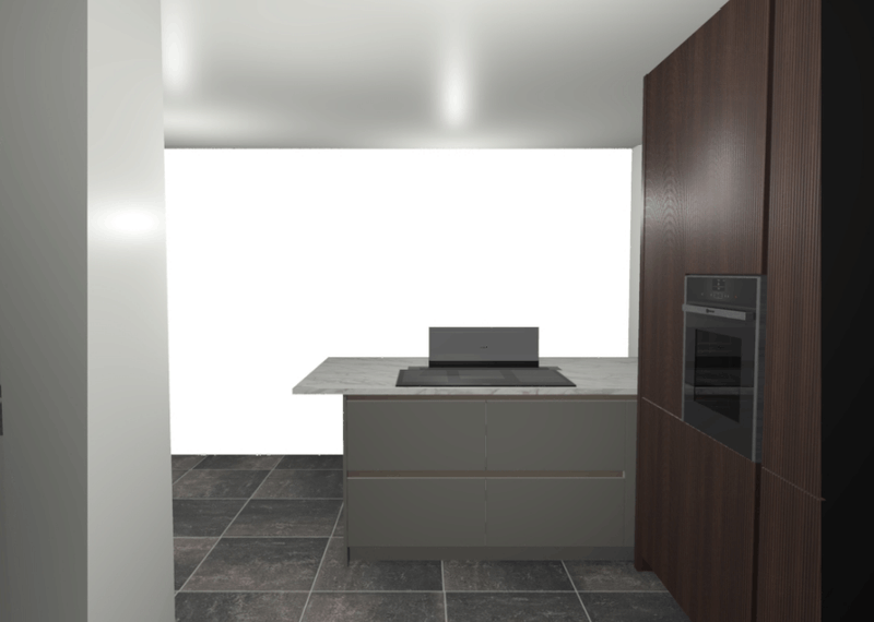

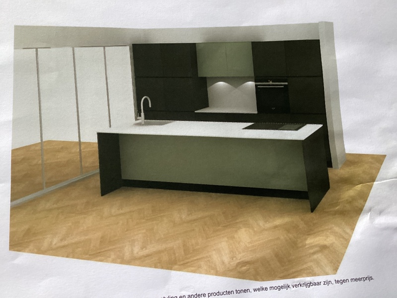

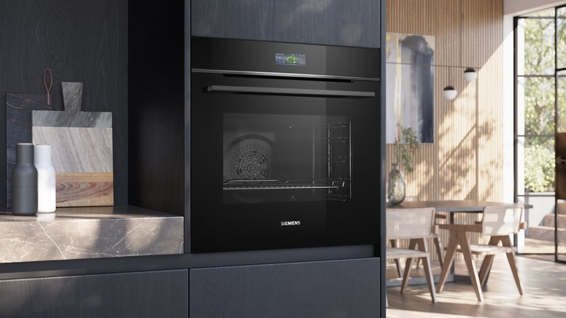

Over de oven. Hieronder zie je een opstelling waarbij er een zijpaneel is geplaatst naast de kast waar de oven in zit. Dat paneel is uitgelijnd aan de voorzijde met de fronten en voorzijde van de oven.
Afbeeldingslocatie: https://tweakers.net/i/c4fAT6UD-GtfVYOi2T6F8_xiR3Q=/800x/filters:strip_icc():strip_exif()/f/image/QRzwl2zUxjjYfOgaZcqyKMWL.jpg?f=fotoalbum_large
Als je zo'n zijpaneel niet toepast kijk je tegen de kopse kant van de fronten aan, en zegen de kopse kant van de deur van de oven.
Geen ramp, maar wellicht een detail waar je naar wilt kijken.
In deze post bijvoorbeeld te zien: Mryc in "Het Grote Keuken topic: verkopers, kwaliteit, prijs - Deel 3"
En hier een goed voorbeeld uit het topic waar wel zijpanelen zijn toegepast;
Shwan in "Het Grote Keuken topic: verkopers, kwaliteit, prijs - Deel 3"
Ah ok, en hoe haal je dat uit het screenshot van mijn offerte? Welk line item?

marteltor schreef op zondag 31 maart 2024 @ 10:52:
Heel duidelijk nu! Hier had ik zelf nooit aan gedacht, maar inderdaad, dat ziet er netter ingebouwd uit. Volgens mij hebben wij de nette variant alleen vanaf de woonkamerkant; niet vanaf de koffienis-kant.
Frontype ‘deco’
Frontkleur ‘alter 613’
Doet mij vermoeden dat het om een houtdecor front gaat van Decolegno

MailMan schreef op zaterdag 30 maart 2024 @ 21:33:
Pff we zijn hier echt al veel te lang bezig met een oven uitzoeken :P
Twijfelen erg over een 60cm Siemens (IQ700) met magnetron functie. Ik vind het prijskaartje van 1400/1500 euro te overzien, maar vind een volledig touchscreen interface vaak onhandig werken. Naast dat we hem laag inbouwen en je daardoor de hele tijd moet bukken om te bedienen, reageert het scherm zelf soms ook niet lekker. En voor dat geld vind ik dat bijna een deal-breaker.
Wat is jullie ervaring met de nieuwe touchscreens van Siemens?
Die van AEG vond ik helaas nog erger. Dan kwam er een icoontje voorbij van de ovenfunctie die je wilde selecteren, maar dan kan je pas drukken als alle icoontjes stilstaan. Hoogst irritant.
Verder nog wel een Smeg net gezien die knoppen heeft (SpeedwaveXL Galileo Oven), maar die is 1900 euro. Vandaar wel benieuwd of iemand ervaring heeft met Smeg ovens?
Wij hebben deze Siemens IQ700 nu 3 maanden in gebruik en zijn hier erg te spreken over. Opwarmen naar 180 graden binnen 4 minuten. Touch panel vind ik echt fijn werken. Werkt intuïtief en reageert vlot. Is goed afleesbaar.
Enige minpuntje vind ik de standaard voorkeuze temperatuur instellingen die mij minder logisch lijken. 160, 180 en 210 graden bijvoorbeeld. Liever 150, 180, 200 en 220 graden.
Maar verder echt een top apparaat!

Afbeeldingslocatie: https://tweakers.net/i/s3S1ew0o8c8M4trTEjgXHtnQhI8=/800x/filters:strip_icc():strip_exif()/f/image/nCvaGt8Bd2ZzcidlYSnKd9av.jpg?f=fotoalbum_large
Afbeeldingslocatie: https://tweakers.net/i/nFcG4o1FK7ZqgC8-qkJlaZuEUjo=/800x/filters:strip_icc():strip_exif()/f/image/TkvylqE01n2cdIMjTmIJOsMr.jpg?f=fotoalbum_large
Afbeeldingslocatie: https://tweakers.net/i/bJ3Q7oetW8z8rXZ1xvLuoBb6ZdE=/800x/filters:strip_icc():strip_exif()/f/image/w6cjMb5cgr1dOhJLCj2pGyfT.jpg?f=fotoalbum_large
Kvik is goedkoper dan ik dacht 8600 (met korting) voor de kasten, werkbladen 5800 totaal 27600 inclusief alles dus ook accessoires installeren etc.

el flaco schreef op maandag 1 april 2024 @ 10:03:
Ze zijn dan ook de helft van de kasten vergeten :+

Kapitein Merijn schreef op maandag 1 april 2024 @ 11:46:
Wij willen met z'n vijven er kunnen zitten...

Met 5 op een rijtje? Is dat de reservebank?
Kun je niet het zitgedeelte aan de hoek maken?
  • 0 Henk 'm!
  • el flaco
  • Laatst online: 18:19
sNielz123 schreef op maandag 1 april 2024 @ 12:49:
Hoe bedoel je? Idee is om met het gezin (5) aan het eiland te kunnen zitten.
  • 0 Henk 'm!
  • mitsumark
  • Laatst online: 19:03
el flaco schreef op maandag 1 april 2024 @ 12:52:
5 op een rij is niet gezellig, zou het eerder voor 2 a 3 doen.
Wil je meer, dan zou ik met de zitplaatsen de hoek om gaan, weet niet of daar ruimte voor is? Plattegrond van de verdieping?
Sowieso is 3m vrij krap voor 5 ivm ellebogen, maar het kan eventueel wel, zou liever 70cm per persoon zien.
Je blad is 1m diep dus de gezinsleden die bij spoelbak/kookplaat zitten kunnen daar net hun bord op kwijt. Het betekent dat de mensen die in het midden zitten altijd het doorgeefluik zijn. Los van ongezellig is het ook verre van praktisch. Je kunt elkaar niet aankijken, je hebt geen makkelijk gesprek met degenen die niet naast je zitten.
Als je de zitplaatsen aan het eiland nodig hebt (geen eettafel in de buurt) zou ik zoeken naar een ander concept waarbij die gezelligheid er wel is (om de hoek, of (verhoogd) deel dwars op eiland).

el flaco schreef op maandag 1 april 2024 @ 12:15:
Wat is eigenlijk de reden dat je voor 120-100-80 kiest?
Waarom niet gewoon 3x 100?
Ik vind de prijs wel fors trouwens voor een Kvik keuken. Zeker omdat de opstelling niet heel spannend is.
Heb je al ergens een offerte opgevraagd voor alleen Nobilia/Nolte/Haecker kasten?
[ Voor 27% gewijzigd door Kapitein Merijn op 01-04-2024 14:39 ]
Untappd: Kapitein_Merijn
  • 0 Henk 'm!
  • el flaco
Kapitein Merijn schreef op maandag 1 april 2024 @ 14:36:
Kookplaat wat meer van de rand houden vanwege de jongste twee dochters 6 en 7 jaar en beetje angst dat zij pannen van kookplaat stoten.
En de prijs vond ik ook fors had lager verwacht hier is al btw actie vanaf…
[ Voor 10% gewijzigd door el flaco op 01-04-2024 14:47 ]

mitsumark schreef op maandag 1 april 2024 @ 12:55:
Daar is wel ruimte voor en voor eettafel ook. Kamer is ruim 9 meter lang en we hebben vier verdiepingen dus groot huis. Ik heb er niet zo over nagedacht en Kvik heeft er ook niks over gezegd dank voor de tip

el flaco schreef op maandag 1 april 2024 @ 14:39:
Huh nu raak ik in de war, je schreef hierboven:
  • 0 Henk 'm!
  • el flaco
Cap schreef op maandag 1 april 2024 @ 14:58:
Ik herinnerde 10k voor de kasten dat klopte niet maar vind het idd te duur daarom wil ik alles los gaan kopen

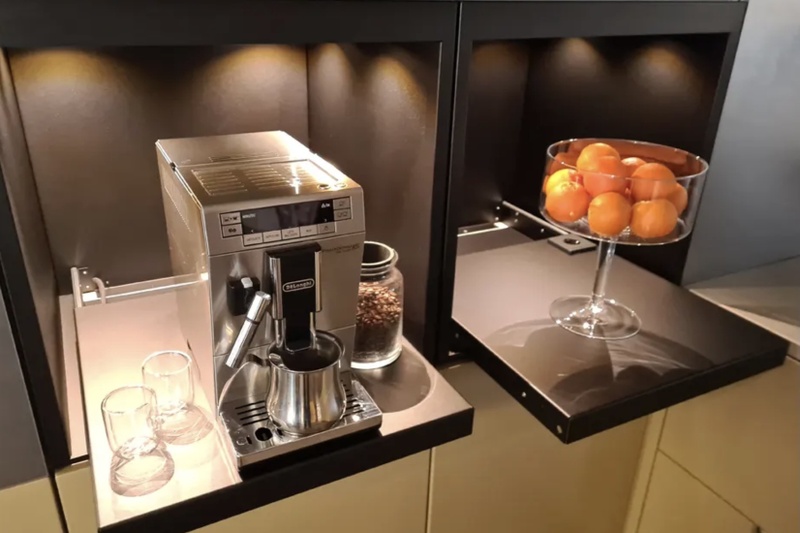

Afgelopen vrijdag hebben wij een keuken laten ontwerpen bij Keur keukens, fijn geholpen maar moest wel even slikken van de totaal prijs. Verkoopster gaf aan dat de keuken die we voor ogen hadden uit zou komen op 37.5k. Het betreft een Made by das (de Residence) lijn van DB. Ik snap dat we dure frontjes hebben uitgekozen, hoge kast massief eiken en lage kasten poedercoat, icm met een keramiek blad maar de apparaten nemen we grotendeels mee uit de bestaande keuken (oven, kookplaat en vaatwasser). Alleen de koelkast, quooker en downdraft nemen we af. Verkoopster gaf ook aan dat als we zouden wijzigen naar kunststof houtlook en naar een Topcore blad we zouden uitkomen op 30k. Wat ik overigens nog steeds flink aan de prijs vind voor dit type keuken.
Kostenplaatje per object hebben we nog niet gehad, die zou vrijdag komen. Zie de afbeeldingen voor de renders en de offerte.
Iemand input? Mag overigens ook over de indeling :)

Ik heb serieus nog overwogen of er iets was waar ik op kon gaan staan :P
De snelheid van het menu viel mee (beter dan AEG) maar nog steeds minder reactief dan b.v. een smart phone. Het ging volgens mij vooral om de swipe bewegingen die je moet maken om door een menu te gaan en voor temperatuur selectie. Op ooghoogte is dat prima te doen, maar bij onderbouw is dat een rare/nare beweging om te maken omdat je dat op heuphoogte doet. Of je moet per se bukken/hurken. Nou moet je dat ook als je iets in/uit de oven wil doen, maar toch.
Bij de vorige generatie is het aanraken van het touchscreen vooral wanneer je op knoppen wil drukken ter bevestiging. En die knoppen blijven op een vaste plek dus dat is makkelijk voor je motor memory. Je swiped volgens mij niet/nauwelijks, want dat doe je met de rotary. En zo'n rotary knop is best wel prima te bedienen op heuphoogte.
Zojuist zijn we voor de Siemens HM876G0B6 gegaan voor 1399.
Afbeeldingslocatie: https://media3.bsh-group.com/Product_Shots/900x506/MCSA01935004_1341543_HM836GPB6_def.webp
Mooie prijs voor een Studioline model met Magnetron & Pyrolyse die wat zwarter is dan de standaard lijn uit die generatie. Alleen geen temperatuursensor die je in je gerecht kan stoppen.
De nieuwe generatie zal wel wat extra functies hebben qua interface, maar verwacht dat we dat niet gaan missen. Enige is dat die oude generatie wat lastiger te poetsen is en die kleine drukknopjes wat cheap voelen bij indrukken. Maar ik heb altijd wel wat op te merken :P

timdevries06 schreef op dinsdag 2 april 2024 @ 15:19:
Dure jongens daar bij Keur keukens :o
Zie ook de offerte van @marteltor en de reacties daarop.

Blurk62 schreef op dinsdag 2 april 2024 @ 15:56:
Je bedoelt zo?
Wij hadden een heel goed gevoel bij dit bedrijf maar ze verloren het uiteindelijk op de prijs van de apparatuur. Er werd nauwelijks 'korting' gegeven op de adviesprijzen waardoor we alleen daarop al zo'n 2K hoger uitkwamen dan elders. De montagekosten waren gelijk.
Uiteindelijk zijn zogenaamde kortingen voor 99% sigaren uit eigen doos. Hadden ze 'normale' prijzen gerekend voor de apparatuur en hogere montagekosten vanwege de eigen monteurs dan was het niet onwaarschijnlijk geweest dat we daar onze keuken hadden besteld.
Nu in spanning afwachten welke ZZP'er (volgend jaar pas) met onze keuken aan de slag gaat.
Bij onze offerte kwam de apparatuur pakweg 1k hoger uit dan via internet, maar montage van 3260 vond ik nogal stevig. Ook het blad: 6500 euro. Via natuursteenstunter kom ik op 4000 euro.
3500 euro verschil al. Best jammer want het is wel een fijne zaak met goed personeel.

Kapitein Merijn schreef op dinsdag 2 april 2024 @ 17:47:
Het meedenken wat ze deden was wel heel erg fijn, had ook wel verwacht dat ze duurder zouden zijn maar dit gaat wel iets te ver
Mocht je nog tips hebben voor een MdB zaak hoor ik het graag van je :)

Lange zoektocht en veel gelezen, maar nu eindelijk een offerte waar ik volgens mij redelijk tevreden over kan zijn. Wat is jullie mening over deze offerte? Iemand nog tips? Apparatuur vind ik zelf erg lastig, 1001 dingen om te kiezen. Alvast bedankt!
Keller, Espresso Eiken.
specificaties;
Oven met magnetron HM936GCB1
Oven HB936GAB1
Koelkast KI86NSFE0
Vaatwasser SN63E803BE
Kookplaat ED877BS16E
Quooker 3XGME
Werkblad;
composiet: Marrone Marble polished
FM20 = 20mm massief met doorlopende aders
Totale kosten: €19.750 inclusief montage.
Afbeeldingslocatie: https://tweakers.net/i/r7KTYaskE8MfhDuUPYPW_JmweU0=/800x/filters:strip_exif()/f/image/Iz4OI4VozfFJVaUuZgK6eZUA.png?f=fotoalbum_large
Afbeeldingslocatie: https://tweakers.net/i/1ZdhIb9dOgYc_DRqGZJ7z1uAoo4=/800x/filters:strip_exif()/f/image/AN742mN8Y5E8yry4U3Pp9n1W.png?f=fotoalbum_large
Afbeeldingslocatie: https://tweakers.net/i/w9dNVpJYvAlqDJpRnhBXR6K8EFQ=/800x/filters:strip_exif()/f/image/OPanFUz42nURKG4o7q5ge46v.png?f=fotoalbum_large

Waar ga je je eten voorbereiden/snijden?

mitsumark schreef op woensdag 3 april 2024 @ 06:43:
Goede vraag, zal toch voornamelijk aan de linkerkant van de kookplaat zijn. Wellicht zou de kop ook een optie zijn, maar dan moet het afwerkplaat omhoog.
Wij zitten met het “standaard” probleem met een keukeneiland/schiereiland, alles moet aan 1 kant.
Wilde meer ruimte overhouden vanuit de wasbak ivm water en op deze manier houd je een stuk links en rechts over voor vieze en schone vaat…

Dus links en rechts van de spoelbak schone/vuile vaat? En het stukje tussen kookplaat en spoelbak als werkblad? Ik snap niet dat de verkoper je dit als werkbaar heeft geadviseerd.
Heb je een mogelijkheid om het eiland te verlengen, zodat je meer ruimte hebt tussen spoelbak en kookplaat? Dat is namelijk doorgaans de plaats waar je het meest staat en werkt. Dit is nu ongeveer het kleinste van je hele keuken en daar ga je je ongetwijfeld aan ergeren. Het lijkt alsof je je eiland nog minimaal 30 cm kunt verlengen, parallel aan de hoge kasten.
De verhouding met de nis met koffiemachine klopt ook niet helemaal. Daar lijkt het werkblad het ruimste?
Je zou ook kunnen overwegen om spoelbak en vaatwasser in de nis in de kastenwand onder te brengen. Moet je wel een hoge kast omzetten naar een lage, anders kun je je koffieapparaat niet meer kwijt. Maar dat geeft je heel meer ruimte op je eiland. En je hebt daar dan ook niet alle vuile vaat staan (sowieso fijner als die wat uit het zicht staat).

Bedankt voor de eye opener haha. Er is inderdaad weinig ruimte beschikbaar om te werken. Even kijken of het eiland dan toch groter kan. We hadden eerst de spoelbak op het eind geplaatst, maar dit werd ons ontraden. Veel spetters en zooi dan op de vloer. Vandaar deze optie.
Aan het begin hebben wij altijd wel geroepen dat we graag de spoelbak op hetzelfde stuk willen hebben als de kookplaat. We gaan er nog even over nadenken. Het inleveren van een hoge kost, vinden we zonde i.v.m. de symmetrie die dan wegvalt.
Dankjewel voor je inzicht!

Als je er toch voor kiest een hoge kast op te offeren zou ik overwegen om alle hoge kasten tegen elkaar aan te zetten en het stukje blad aan een van de 2 kanten te doen.

Niet nodig hoor, gewoon anders indelen.
3x 100cm geeft de meeste werkruimte tussen het koken en spoelen, daarvoor zal je wel de vaatwasser moeten verplaatsen. Anders is 120-60-120 wellicht een optie.

flaixback_010 schreef op woensdag 3 april 2024 @ 14:15:
Ik schat in dat je weinig van die symmetrie terugziet, omdat je niet naar die kastenwand kijkt zoals je die nu op de tekening ziet.
Maar mogelijk is dit een leuke oplossing voor je koffieapparaat. Kreeg ik net via dm van een andere tweaker en is misschien interessante oplossing voor in de hoge kast? Hou je ruimte voldoende over in de nis voor spoelbak en vaat.
Afbeeldingslocatie: https://tweakers.net/i/Qi6f08fmiFxeGYgD4oz4mbZvEWU=/800x/filters:strip_icc():strip_exif()/f/image/Erak7WKH4jcYvRlUCGPsk4OB.jpg?f=fotoalbum_large
(Dit is een dubbele, het gaat uiteraard om een enkele in jpuw geval)
