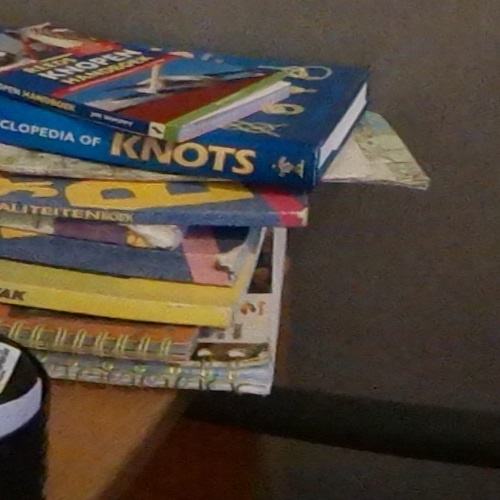

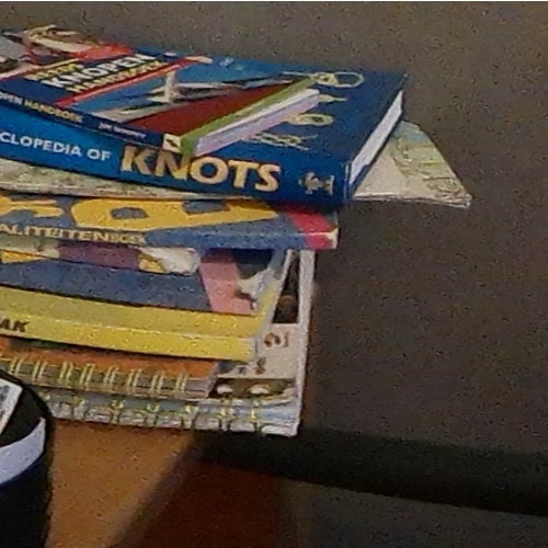

Verschil tussen Sharpness on/off is ook interessant (ISO 320, 1/25 s). Ik weet nog niet aan welk van de twee ik de voorkeur geef. Iets er tussen in zou leuk zijn geweest.
Afbeeldingslocatie: https://tweakers.net/ext/f/Phl4xDcR7HMVxC7AFHsSW7XS/full.jpgAfbeeldingslocatie: https://tweakers.net/ext/f/ixZ7vIKrGDEA0v9fyQO590yN/full.jpg
Ik laat hem voorlopig uit, sharpness toevoegen kan altijd nog (maar wel weer extra werk.
