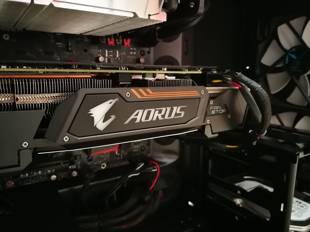

Ik heb pasgeleden een GTX 1080Ti AORUS van een Tweaker overgenomen, echter als deze kaart onder load staat komt er een soort van warme vreemde lucht van de kaart, het is een droge lucht die je soms ruikt bij hitte, ik kan het niet precies omschrijven.. Weet iemand wat hier tegen te doen? Ik heb de CPU Fans op aggresive gezet binnen EVGA Precision X zodat de kaart geen gebruik maakt van de FAN STOP mode (waardoor hij 56 graden idle draaide).

mprkooij schreef op donderdag 5 april 2018 @ 17:11:
Kan het zijn dat de vorige eigenaar de kaart heeft gebruikt in een ruimte waarin gerookt werd?
Of ruikt het anders?

Blaat schreef op donderdag 5 april 2018 @ 17:21:
Ik zal het eens de vorige eigenaar vragen.
Ik weet niet of het een rooklucht is maar het is een droge warme lucht, het ruikt een beetje als een föhn op warme stand.
Edit: Er is wel gemined met deze GPU (3-4 maanden), misschien thermal paste vernieuwen?

BAM! Sinds vanmiddag zit er een Gigabyte AORUS GeForce GTX 1080 Ti 11GB in mijn systeem. 8) Met dank aan @Ivar88 van wie ik de GPU over heb genomen. :)
Afbeeldingslocatie: https://tweakers.net/ext/f/NB23NZtRwvnyAzyGdWiVHxH7/medium.jpg
Old vs. New: Palit GeForce GTX 1080 GameRock 8GB & Gigaybte GeForce GTX 1080 Ti 11GB
Afbeeldingslocatie: https://tweakers.net/ext/f/1LicVnprPYooALigFvZ1Ukyo/medium.jpg
/me Yonix is one happy camper! :D _/-\o_
De GTX 1080? Die ga ik verkopen. :)
