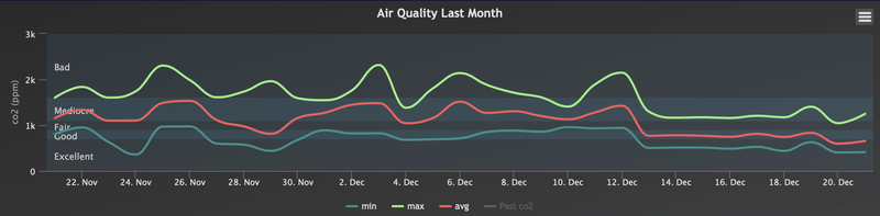

Ik ben na 1.5 jaar eindelijk klaar met de installatie van mijn HRU350 + qualityflow
Ik heb een oud huis (bouwjaar 1850) dat door de jaren heen steeds verder is geïsoleerd. Met een Netatmo CO2 sensor beneden en een Awair boven en verschillende vochtsensors wist ik dat we een behoorlijk probleem hadden met onze luchtkwaliteit.
Ik heb gekozen voor 125mm ventilatiepunten welke met Burgerhout HB Plus verloopstukken naar 80mm Burgerhout flexibele slang. Elke slang heeft vlak voor het plenum een flexibele geluidsdemper van 50cm.
150mm toevoer op de overloop boven eindigend in een rooster van 500x300mm. De kamers waarbij zeer weinig ruimte onder de deuren zat hebben een geluiddempend rooster in de deur gekregen voor de toevoer van verse lucht.
Het systeem toert alleen op als het nodig is bijvoorbeeld als je de kookstand aanzet of de douche of met veel personen in het huis bent. Daarnaast draait het systeem heel stil en rustig. De spiegel op de badkamer krijgt niet eens meer de kans om te beslaan.
Bij een hogere stand hoor ik de machine bij het inblazen. Dit geluid komt uit het apparaat zelf waar de inblaas ventilator zijn lucht langs een behoorlijk smalle doorgang perst. Ik heb nu 100cm geluiddemper, maar ga nog een 50cm extra toevoegen.
In de nacht is hij niet te horen en CO2 loopt gedurende de nacht naar beneden tot 500ppm ongeveer.
Beweringen dat verse lucht niet onder een deur door kan, het systeem geen variabelen toeren heeft, geen WTW is, niet genoeg capaciteit zou kunnen leveren of niet gebalanceerd kan worden wil ik meteen naar het rijk der fabelen wijzen en ontstaan doordat het kennelijk niet duidelijk is hoe het systeem werkt.
Er is nogal veel discussie of het systeem voldoende verse lucht zou kunnen leveren. Het bewijs zit in de pudding. 13 december heb ik het systeem aangezet. t/m 19 december in 'comfort' stand gedraaid en de laatste 2 dagen 'eco'. Ik ben er echt dik tevreden mee.
Afbeeldingslocatie: https://tweakers.net/i/v7Q4UvR69P5g6trdKcfeyCJ1i2E=/800x/filters:strip_exif()/f/image/R6xEszzrlXDYiAXjOGsn83eE.png?f=fotoalbum_large
Afbeeldingslocatie: https://tweakers.net/i/8vzOk502e-Sp5NOA7-N2Gix5TRQ=/800x/filters:strip_exif()/f/image/MjpSTHaVimmYCuvHOkYZv3ZY.png?f=fotoalbum_large

Het voordeel van geloven is dat iedereen mag geloven wat hij wil. Ik geef alleen de cijfers. Ernstiger dan cijfers kan het haast niet, maar ik zal mijn pokerface proberen op te zetten de volgende keer.
Verwijderd schreef op zaterdag 26 december 2020 @ 13:28:
Heb je al een test gedaan door de CO2 concentratie ruim boven de 1200 ppm te brengen en dan te kijken of de maximate capaciteit wordt afgezogen? Bij ons wordt bij 1800 ppm CO2 in de keuken/woonkamer minder dan 50 m3/uu afgezogen in plaats van de 150 m3/uur die het systeem af zou moeten zuigen.
Nee, ik heb nog niet gemeten. Ik heb ook geen interesse in de m3/uur capaciteit. Ik wil dat de CO2 in de kamer niet te hoog wordt. Ik kan je wel zeggen, dat met veel (5+) mensen in de kamer of met veel kaarsen aan de CO2 wel hoger wordt dan ik zou willen (1400ppm). Ik heb naar de woonkamer 125mm gelegd en die eindigt op zolder in een 2x80mm uitgang waarvan ik er 1 heb aangesloten op het plenum. Dus ik heb daar nog de mogelijkheid om te te upgraden.
emile73 schreef op zondag 27 december 2020 @ 16:42:
Ik geloof niet dat deze techniek kan werken en garanderen: toevoerluchtvolume = afvoerluchtvolume.
Dat is eenvoudig te meten en in te regelen met een potmeter op het toestel. Er zitten ventilators in die onafhanklijk van elkaar kunnen draaien, maar dat was ook al eerder genoemd.

Hoi,
Ik heb recent ook een CO2 sensor toegevoegd aan mijn Itho Daalderop ventilatie, en met een losse meter lijkt mijn conclusie te zijn dat het systeem het vasthoudt op +- 1000PPM.
Ik lees in je post dat Itho je had aangegeven dat je dit kon verlagen naar 600 PPM of een andere waarde.
Ik was benieuwd of dat ze nog gelukt is, en wat ze daarvoor hebben gedaan?
Bedankt alvast!
