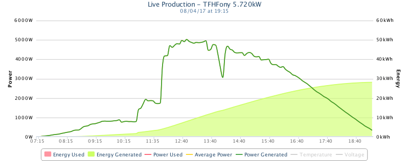

4,355kWh/kWp is te doen ondanks de dip op primetime.

Ook hier begon het pas in de middag:
Chart 08-04-17
Maar mag zeker niet klagen. Ruim 28kWh, wat neer komt op bijna 5Wh/Wp.
Pro Rata deze maand bijna 114%, maar nog veel mooier:
Pro Rata voor dit jaar 100%... En da's wel bijzonder. Want mijn targets zijn op basis van mijn huidige set van 5720Wp, maar tot 10 maart lag er nog maar 4560Wp op. Dus die 2 1/2 maand zijn al gecompenseerd!

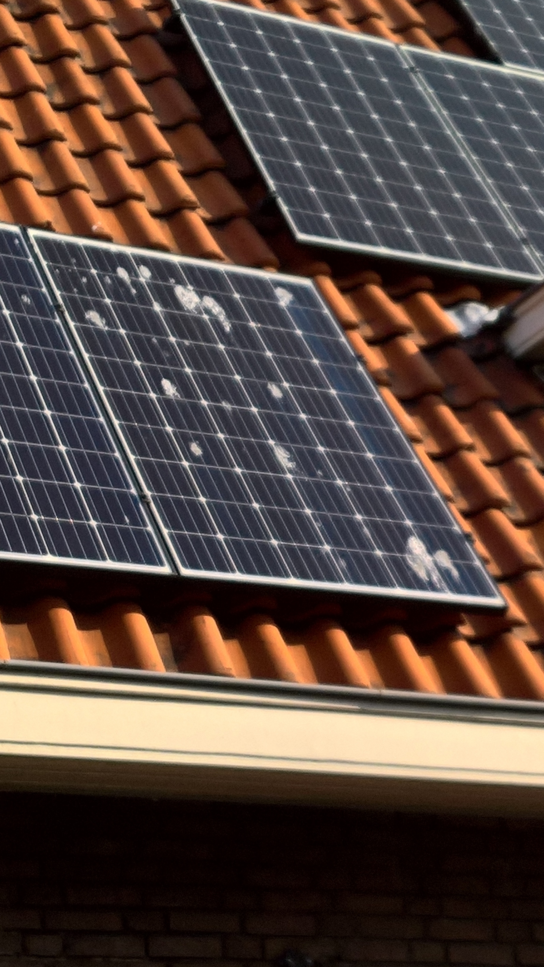

Jerrythafast schreef op zaterdag 8 april 2017 @ 20:46:
. En dat met asociaal veel vogelpoep op de panelen :9
Ik ken dat
vogelpoep op paneelSinds eergisteren
  • Misterpc
ik heb de kraaien en hun nesten onder de zonnepanelen , gelukkig hun poep nog niet erop wat ik ook niet wil hoor !
