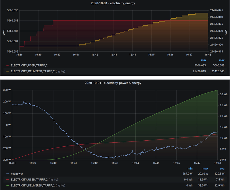

Afbeeldingslocatie: http://i.imgur.com/3F7UjGX.png
Zoals je hier ziet, zijn er momenten dat er zowel teruglevering als verbruik op hetzelfde moment is. Echter, dat is niet de hele tijd zo. Het grootste deel van de tijd is er gewoon teruglevering zonder eigen verbruik.
Ik denk dat het zo werkt:
Stel Domoticz gebruikt de meterstanden van 5 min verschil, en berekent zelf het gemiddelde vermogen:
Zonnepanelen geven 1,0 kW voor 5 min lang, komt overeen met 83 Wh.
Stel ik zet nu een 2,0 kW waterkoker aan, voor 2 min.
Mijn terugleverteller gaat dan 3 min lang voor 1 kW lopen, dus 50 Wh.
In diezelfde periode gaat mijn verbruiksteller 2min lang 1 kW lopen, dus 33 Wh, en dat zie je op dat grafiekje.

Zie het voorbeeld hieronder met data rechtstreeks uit de P1 poort. Er is duidelijk gelijktijdige levering en teruglevering merkbaar.
Afbeeldingslocatie: https://tweakers.net/i/R46hwhTJZmxgHWRk7Q_63iNACnc=/800x/filters:strip_exif()/f/image/fDm5DukDSbpOh9f2hcNqEuW6.png?f=fotoalbum_large
Ik gebruik de volgende velden:
ELECTRICITY_USED_TARIFF_1
ELECTRICITY_USED_TARIFF_2
ELECTRICITY_DELIVERED_TARIFF_1
ELECTRICITY_DELIVERED_TARIFF_2
Daarvan lopen er dus 2 (afhankelijk van hoog/laag tarief) tegelijkertijd op.
Of het salderen niet werkt is dus de vraag. Bovenstaande data-elementen worden in ieder geval niet gesaldeerd en ik kan zo gauw ook geen andere data-elementen vinden die dat wel doen (real time).

@Thijs8472 CORRECTIE: ik heb nog eens goed gekeken en het blijkt dat ik toch 2 andere data-elementen gebruik voor de getoonde grafiek:
CURRENT_ELECTRICITY_USAGE
CURRENT_ELECTRICITY_DELIVERY
Ik moet eens even goed nadenken wat nu verstandig is.

Na uitvoerig overleg met en analyse door het Agentschap Telecom en Enexis is de conclusie als volgt:
  1. De Sagemcom T210D voldoet aan de regelgeving; het salderen gebeurt correct.
  2. De meter saldeert intern volgens de Ferraris methode maar de relevante regelgeving is niet publiek beschikbaar en op mijn vraag waarom niet, is geen antwoord gekomen.
  3. De Sagemcom T210D saldeert uitsluitend de registers die energie vastleggen.(ELECTRICITY_USED_TARIFF_1+2, ELECTRICITY_DELIVERED_TARIFF_1+2) en nadrukkelijk niet de registers die het instantane vermogen laten zien (CURRENT_ELECTRICITY_USAGE, CURRENT_ELECTRICITY_DELIVERY).
  4. De salderingsmethode voor CURRENT_ELECTRICITY_USAGE, CURRENT_ELECTRICITY_DELIVERY is niet vastgelegd in de regelgeving; iedere netbeheerder kan hierin zijn eigen keuze maken. Dit is het probleem waar ik oorspronkelijk tegenaan liep: mijn vorige meter (een Kamstrup) saldeerde de vermogens wel intern.
Ik heb ter ondersteuning van mijn analyse nog 2 plaatjes gemaakt die dezelfde info laten zien: #1 afgeleid van de energie registers en #2 afgeleid van de vermogenregisters; waarbij ik vermogen/tijd heb omgezet in energie. Daarbij valt op dat de vermogenregisters een aanzienlijk hogere resolutie hebben (1W v.s. 1Wh).
Afbeeldingslocatie: https://tweakers.net/i/J1St4BevHSjTNfgQ7NQwju_5ZvE=/800x/filters:strip_exif()/f/image/5C3nSQBFeWd3FyylZEBgSecI.png?f=fotoalbum_large
Met dank aan het Agentschap Telecom, Enexis en Netbeheer Nederland voor de hulp en analyse.
