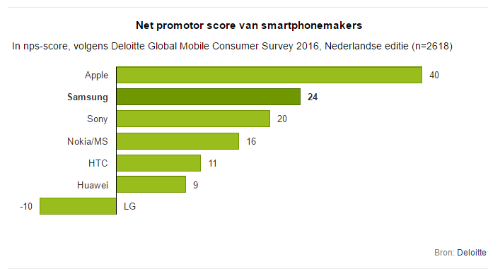

nieuws: Onderzoek: relatief meer Nederlanders hebben tweedehands iPhone dan n...
LG aanbeveling
Interessant onderzoek, en wat een uitkomst. De mobiele tak van LG moet zich echt eens goed achter de oren gaan krabben.
Nooit en nooit meer een LG voor mij!

  • Laatst online: 18-09 10:47
nieuws: Slechte G5-verkopen bezorgen LG eerste verlies in zes jaar
Denk dat de G4-nasleep er ook wel wat aan bij heeft gedragen.
