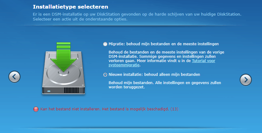

Problemen blijven hetzelfde. Snapshots restoren op ESXi werkt perfect na foutieve update.
Daarnaast werkt het vervangen van de loader naar 1.02b niet, eerst krijg je een migratiepagina en vervolgens Error 13 dat de .PAT file mogelijk corrupt is en ook na reboot geen succes.
@spockster geen goede ervaring dus met DS3615xs loader gebruiken. (synoboot.img vervangen).

Ik denk dat het toch maar eens tijd wordt voor een herinstallatie ofzo... ESXi herinstallatie gedaan op mijn Gen8 van SSD naar SD kaart, en ge-update naar de meest recente build van 6.1.5. Toen dacht ik, ach laat ik maar eens een update poging wagen, wie weet is het in deze build gefixt. Snapshot gemaakt, daarna via de webinterface naar de update sectie. Echter nog voor ik de download knop kon aanklikken verbinding weg, en kreeg ik de melding dat Synology de pagina niet kon vinden. Die heb ik nog niet eerder meegemaakt.
Ga er maar eens een nieuwe VM naast zetten en kijken of ik die naar 6.1.6 kan tillen, en dan langzaam alles maar overzetten. Huidige draait nu wel, maar zodra ik de update sectie ook maar aanklik is het afgelopen. Heel erg vaag...
Edit: VM bleef zich maar vreemd gedragen... Vanochtend de OVA v4 maar weer erbij gepakt, en afgevuurd. Dummy 100gb disk eraan, DSM 6.1.5 geinstalleerd, shutdown en oude datadisk weer gemount. Opgestart en alles doet het weer als een zonnetje. Blijkbaar kan XPEnology er niet goed tegen als je onder water met je VM config speelt. Volgende week komt als het goed is mijn "nieuwe" RAID controller binnen, en mag het hele verhaal nog een keer opnieuw ben ik bang. Maargoed, de werkwijze zit me inmiddels goed in de vingers. Maar heel stabiel is het helaas niet.
Oftewel: VM aftrappen, en daarna NOOIT meer aankomen is het devies 8)

Ok, ik heb weer eens de fout gemaakt om te gaan upgraden zonder dit topic te lezen.
Na de upgrade ziet mijn virtuele DS-3617xs onder ESXi 6.5 geen disken meer, iemand enig idee of mijn data nog te redden is?
Ik draai de -Jun v1.0.2a2 bootloader, ik zie de de b versie het beter doet met de 3617 ? Kan ik die nog wijzigen op mijn huidige VM ? Ik heb nu dus een kapotte NAS waar al onze foto's opstaan... :'(
(een snapshot was geen optie vanwege de 1.5 TB)
Kan ik een nieuwe OVA gebruiken en dan vervolgens de oude data disken weer koppelen in VMware?
Had jij dan hetzelfde probleem als ik hierboven schets?
Ik heb tot 2x toe een brakke installatie weten te fixen op de volgende wijze:
- huidige VM "weggooien" en de data disken laten staan op je storage
- nieuwe optuigen met het OVA template, en een tijdelijke dummy disk van 50/100gb
- installeren DSM met de versie die voorafgaand aan de update nog werkte
- uitschakelen VM, dummy disk ontkoppelen, en de originele data disk koppelen. XPEnology start weer op als vanouds
Tot nu toe werkte bovenstaande truuk bij mij, 2x mijn ESXi installatie aan moeten passen, waardoor de XPEnology VM rare kuren vertoonde. Vanochtend een nieuwe RAID controller geinstalleerd, en had zo'n vermoeden dat ik voor de 3e keer deze truuk zou moeten toepassen maar tot nu toe doet alles het nog prima.

Tot op heden wel. Heb een nieuwe VM aangemaakt op ESXi 6.5 en daarop de 918+ variant geplaatst. Disks gekoppeld en al. Als test met 6* 50GB virtuele disks en nog geen problemen tegen gekomen. Ben nu bezig met Docker op te zetten en testen.
Afbeeldingslocatie: https://i.imgur.com/aPOvQR2.png

hood schreef op dinsdag 19 juni 2018 @ 22:39:
Bij mij vind hij hem wel maar na het uploaden van de file krijg ik de melding dat het bestand beschadigd is (code 13).
Hoe groot is je .PAT bestand? Ik vermoed dat je een upgrade bestand (onder de 50 MB) te pakken hebt in plaats van een full install (200+ MB) bestand.
  • hood
  • Laatst online: 16-10 09:28
renedis schreef op donderdag 21 juni 2018 @ 08:43:
Mmh dat zou het wellicht verklaren. Ik ga er naar kijken :+
edit: Nee ik had wel de full install.
Dit is de melding die ik krijg, iemand een idee?

hood schreef op donderdag 21 juni 2018 @ 09:02:
Heb jde desktop app al gebruikt om de installatie uit te voeren i.p.v. de webinterface? Synology Quick Assistant
  • hood
Verwijderd schreef op zondag 24 juni 2018 @ 08:48:
Die gebruik ik en dan wordt er een webpagina geopend. Ik ben het gedoe van xpenology eigenlijk wel zat. Ik ga gewoon een synology kopen. In ieder geval bedank voor de reacties.
Never fall in love with your own design!
hood schreef op zondag 24 juni 2018 @ 08:54:
Nee, je moet rechtermuis op je synology klikken die hij vindt en van daaruit de installatie doen.
Afbeeldingslocatie: https://i.imgur.com/oPHhBb5.png
Heb je je vid/pid waardes aangepast in de bootloader van je usb stick?
AMD Ryzen 7 5900x | Custom WC | ASUS ROG Strix X570-E Gaming | 32GB Corsair DDR4-3600MHz | Samsung 970 nvme 1TB | Samsung 860 EVO 2TB | AMD RX 6900XT 16GB | 1x Asus RoG XG27AQDMG | 1x LG UltraGear 27GL850
  • hood
rikadoo schreef op zondag 24 juni 2018 @ 11:13:
Eeh nee... Ligt daar het probleem?
  • rikadoo
hood schreef op zondag 24 juni 2018 @ 11:37:
Grote kans op, die waardes moeten sowieso kloppen.

  • hood
rikadoo schreef op zondag 24 juni 2018 @ 11:38:
Dat was inderdaad het probleem. Bedankt voor de hulp. Het werkt als een zonnetje nu _/-\o_
