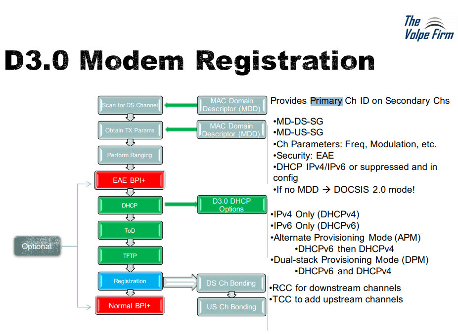

via volpefirm en google:
Afbeeldingslocatie: https://tweakers.net/ext/f/ebeeOrJ08ZDq4DSKmtavEQpX/full.png
Het modem scant en vindt op een kanaal een MDD bericht. In het MDD bericht worden de down/upstreams en primary downstream kanaal beschreven.
Zoals ik het lees kan men met MDD's round-robin de modems over primaire downstreams (en uberhaupt kanalen) verdelen.
Als je ruimte hebt voor meer downstreams zou je ook twee "kleinere" DOCSIS netten via één CMTS downstream fiber kunnen coderen. Dan heb je wel een beperking aan de upstream kant (waar je eigenlijk maar 6 muxes hebt).
Mogelijk wordt dit ergens gebruikt in Nederland. Bijvoorbeeld in fUPC gebied waar er veel minder upstream ruimte actief in gebruik is?
De CMTS is verplicht om op iedere als downstream kanaal dat als primary is gedefinieerd continu MDD berichten te versturen met een vast interval. Uit mijn hoofd om de 2 seconden. Als een modem dus een lock weet te krijgen op een downstream kanaal (in de "Scan for DS Channel" stap) en vervolgens binnen die tijd een MDD bericht ontvangt weet het in principe dat het om een primary downstream gaat. Dat is natuurlijk ook terug te vinden in de velden van het MDD bericht. Zo niet, dan zal het modem een volgend downstream kanaal proberen. Een door het modem gevonden downstream kanaal dat als primary in de CMTS is wordt dan het candidate primary downstream kanaal waarmee het modem initial ranging proces in gaat (de "Perform Ranging" stap). De CMTS kan nu nog tijdens deze initial ranging besluiten om de door het modem gekozen primary downstream te overrulen met een ander primary downstream kanaal dat het modem dan moet gebruiken voordat er verder wordt gegaan. Ook na de initialisatie en registratie kan de CMTS nog besluiten om een modem de opdracht te geven te verhuizen naar een ander primary downstream kanaal als dat de verdeling beter uitkomt.
[quote]Als je ruimte hebt voor meer downstreams zou je ook twee "kleinere" DOCSIS netten via één CMTS downstream fiber kunnen coderen. [quote]
Zie de MD-DS-SG en MD-US-SG in de MDD descriptor. Ik kan me niet herinneren wel eens meerdere MAC Domain Downstream Service Group definities te zijn tegengekomen in de diverse captures van Nederlandse kabel providers, maar nu moet ik bekennen dat ik daar geen trigger op heb staan in mijn DOCSIS parse tooltje dus ik kan misschien eens een keer een dergelijke situatie gemist hebben.
