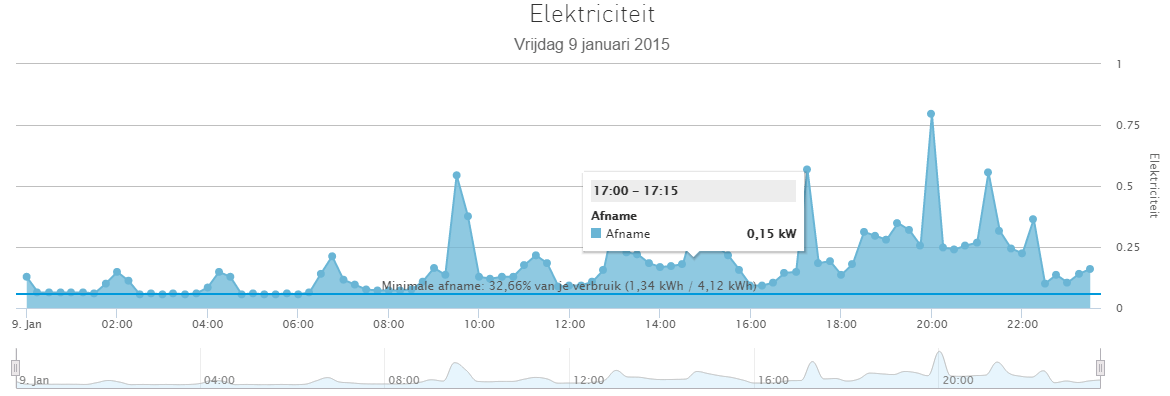

  • ThinkPad
  • Laatst online: 12:29
ThinkPad
GENETX schreef op donderdag 08 januari 2015 @ 08:21:
Je zou ook de minimale waarde over een dag kunnen opslaan. De minimale waarde van je verbruik geeft namelijk aan wat je stand-by vloer is. Verder kun je ook in mijn code duiken, ik heb ook wat logging (maar dan handmatig ipv slimme meter) in het systeem zitten. Ik heb geen kosten (zou ik ook nog even moeten doen :) ), maar wel zaken als graaddagen en gas/graaddag/
Zo doet Enelogic (die ik als backup naast Domoticz m'n slimme meter laat uitlezen) dat ook:
Afbeeldingslocatie: http://tweakers.net/ext/f/b9jq4Eg3aPsyYQEresgXPVha/full.png
  • GENETX
  • Laatst online: 06:55
GENETX
Het is wel een vrij algemene manier. Ook belangrijk is het dat je dit nooit als losse apparaten kan identificeren met een herkenningsalgorithme.
