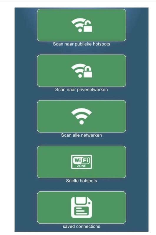

  • Houtenklaas
  • Laatst online: 22:21
Fijn dat het gelukt is en goed gezien dat er wat ontbrak bij de commando's, ik zal dat niet verder aanpassen in het docje aangezien je het fantastisch hier hebt gedocumenteerd voor ons nageslacht! Thanks!

Tja, op de console komt de logging van het flashen, maar ik heb dat nog niet intern eens aangesloten.
  • dsr9500
  • Laatst online: 12-04 14:50
even ter info het verschil tussen 3.92 en 3.99
Changelog 3.99
- Added Smart Automatic Upgrade Module - (Device updates essential packages when online without need for flashing process and configurations are kept)
- Added Saved Connections Menu (for last 20 successful connections)
- Reduced Factory reset time to 60 seconds (Saved Connections are kept)
Afbeeldingslocatie: https://tweakers.net/i/wdEQGaAhHzTt8CQMIEaJ3q8nTfg=/x800/filters:strip_icc():strip_exif()/f/image/0ABKGd9amMTNSlPWHjm8yUtg.jpg?f=fotoalbum_large
rest van de release-notes.

Nu vraag ik me af... zou je nu op elke ENS202V1 de versie 3.99 kunnen zetten en dat het dan blijft werken na 30 minuten. Daarom adviseerde we dan, hou het bij versie 3.92
Voordeel van versie 3.99 ... zie 2e streepje van de release notes hieronder
en dat is echt handig als je weer op dezelfde camping komt, of bv weer thuis gebruikt.
Ik heb alleen zelf niet zo'n 3.92 variant in mn bezit, anders had ik het al geprobeerd.
Doe er je voordeel mee, test het eens uit en deel het graag hier. :+
ff ter info Release Notes versie 3.99
Changelog 3.99
