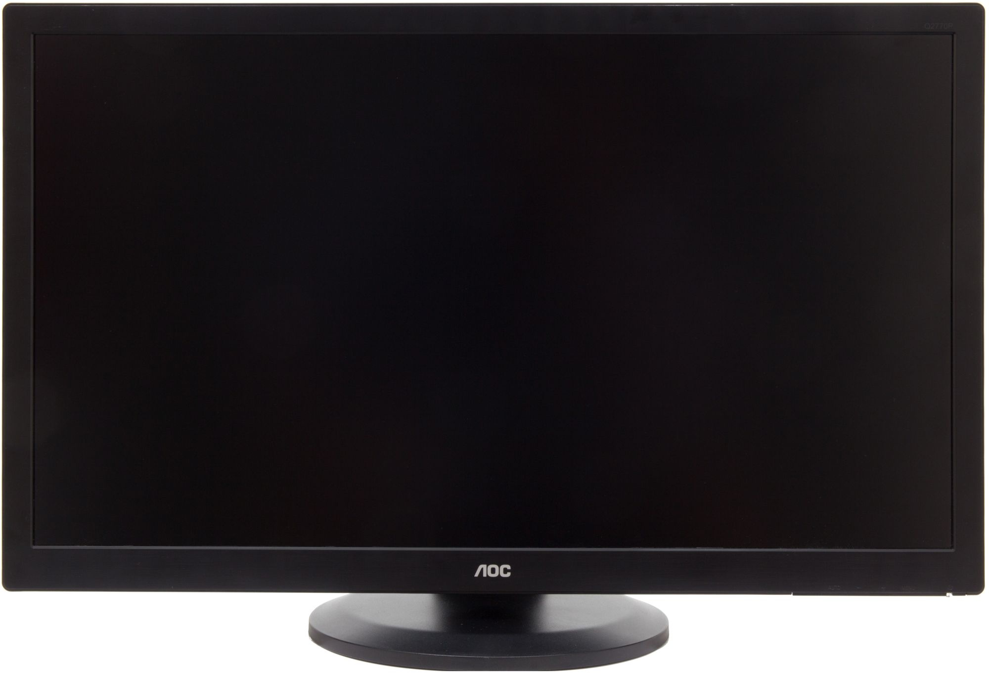

De q2770Pqu is één van de wat meer high-end beeldschermen van AOC, gericht op de zakelijke wereld; voornamelijk mensen die de desktop ruimte nodig hebben die dit scherm biedt, zoals mensen in financiën, programmeurs en CAD-designers. Maar het scherm is volgens AOC ook geschikt voor mensen in de grafische industrie en ook voor gamers.

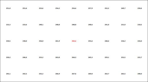

Helderheid en contrast
Uniformiteit

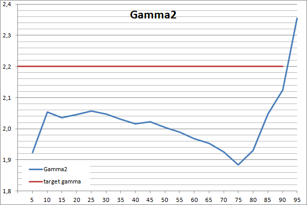

Kalibratie
Voor tests na kalibratie en voor
Aanbevolen instellingen
  • De kalibratie was uitgevoerd met standaard profielinstellingen
  • Het witpunt was ingesteld op CIE Standard Illuminant D65
  • De helderheid was ingesteld op 120 cd/m²
  • De gamma was ingesteld op 2.2
  • De patch size was ingesteld op Large - 462
  • Helderheid en RGB gains werden handmatig aangepast in het OSD

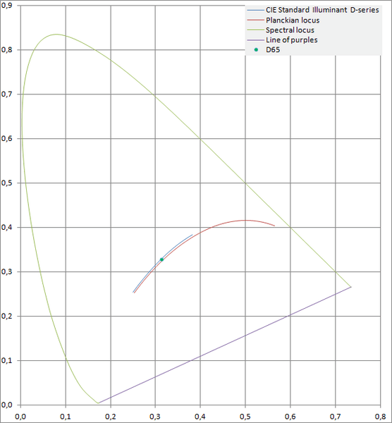

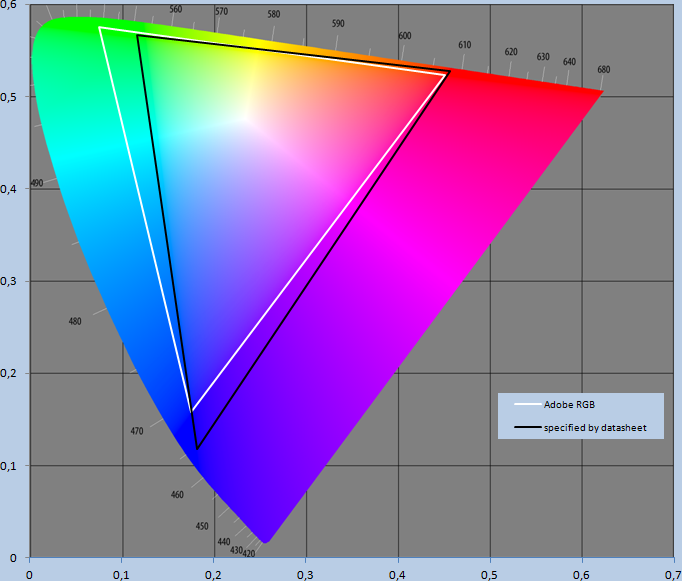

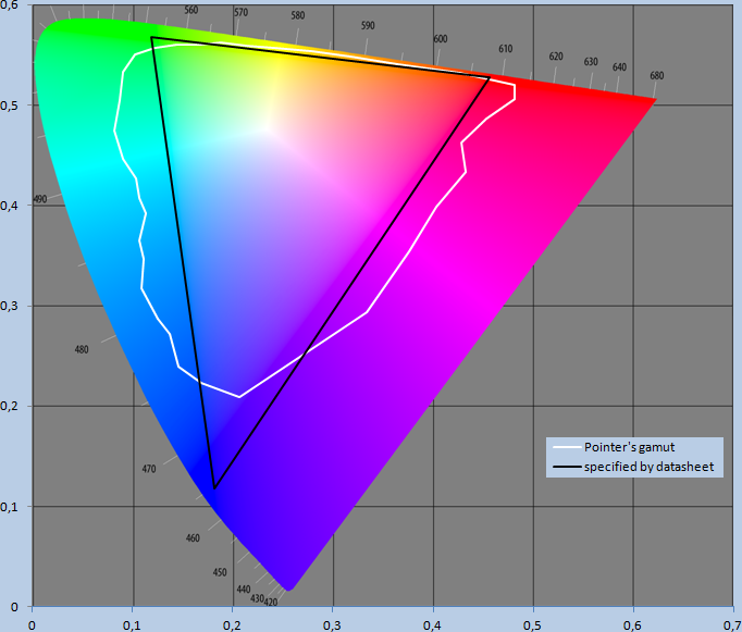

Kleurbereik
Voor de gekalibreerde test van het kleurbereik zijn aparte testpatronen aangemaakt in Adobe Photoshop CS5 Extended met de sRGB kleurruimte toegewezen als kleurprofiel. Deze patronen waren opgeslagen als 16-bit ongecomprimeerde TIFF-bestanden en werden weergegeven met FastPictureViewer Po 1.9.

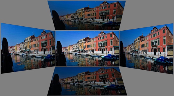

Kijkhoeken
Voor de kijkhoeken test werd een foto weergegeven met FastPictureViewer Po 1.9 en gefotografeerd met de Canon EOS 600D. Deze is eerst recht van voren gefotografeerd als referentie en vervolgens met dezelfde belichtingsinstellingen (ISO-waarde, relatief diafragma en sluitertijd) en slecht mininieme verschillen in brandpuntsafstand ook vanuit een hoek van 45° van zowel boven, onder, links als rechts. De resulterende foto's zijn bijgesneden, samengevoegd en geschaald in Adobe Photoshop CS5 Extended, maar zijn verder onbewerkt.

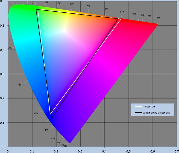

KleurbereikCIE 1931 xy chromaticiteitsdiagramrelatieve grootte van
NTSC 1953 kleurruimte
79,6%
dekking van
sRGB kleurruimte
100,0%
CIE 1976 u'v' chromaticiteitsdiagramrelatieve grootte van
100,6%
dekking van
sRGB kleurruimte
99,8%

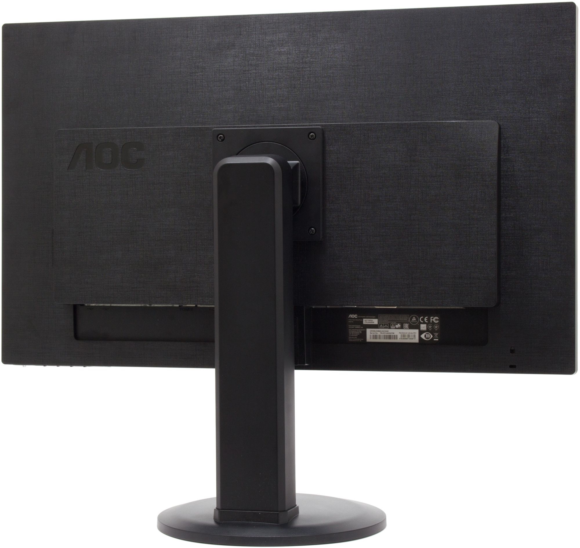

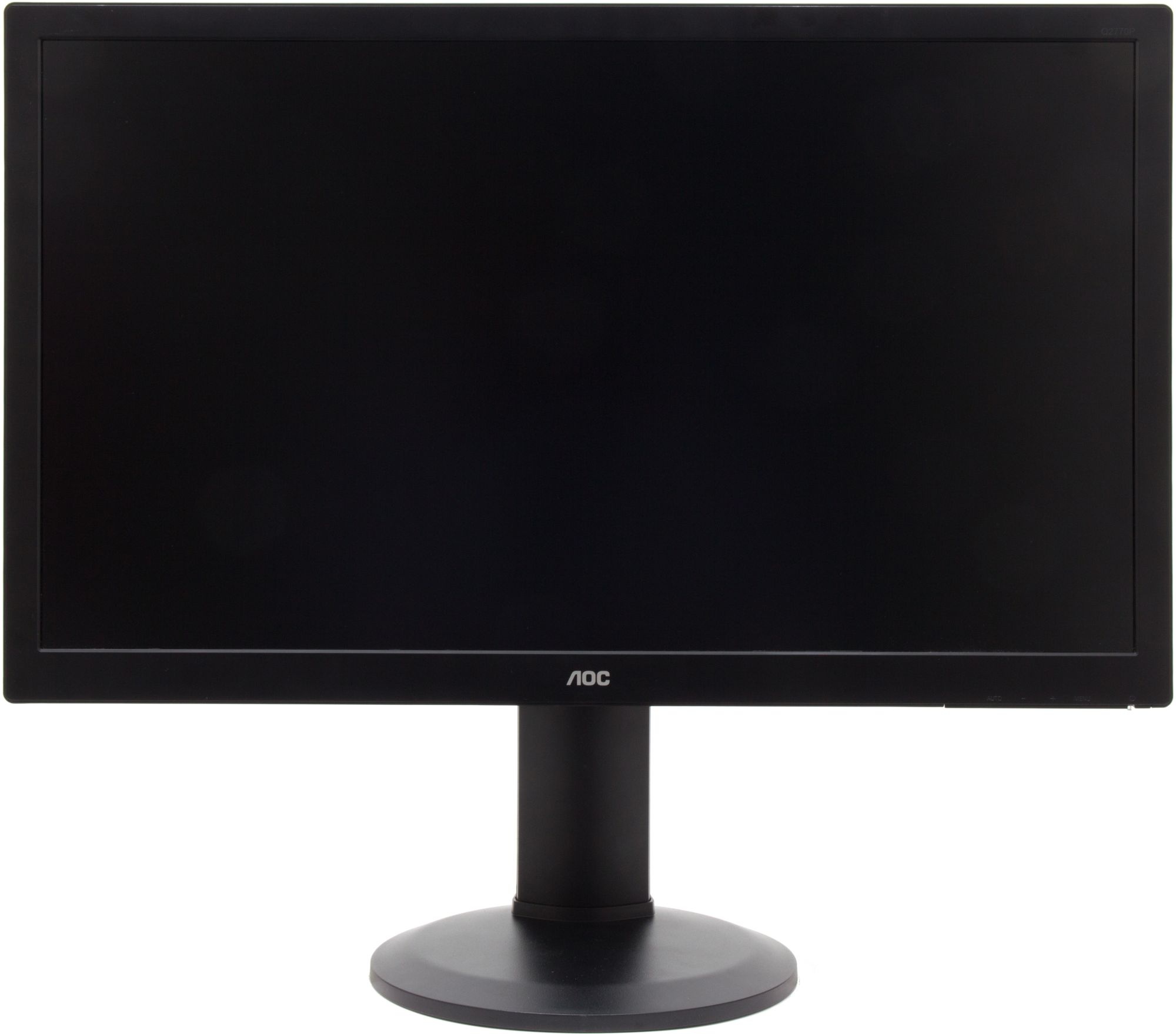

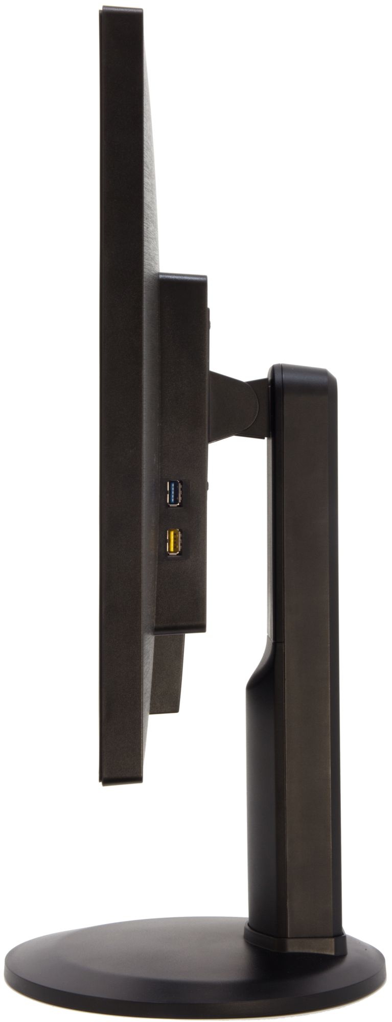

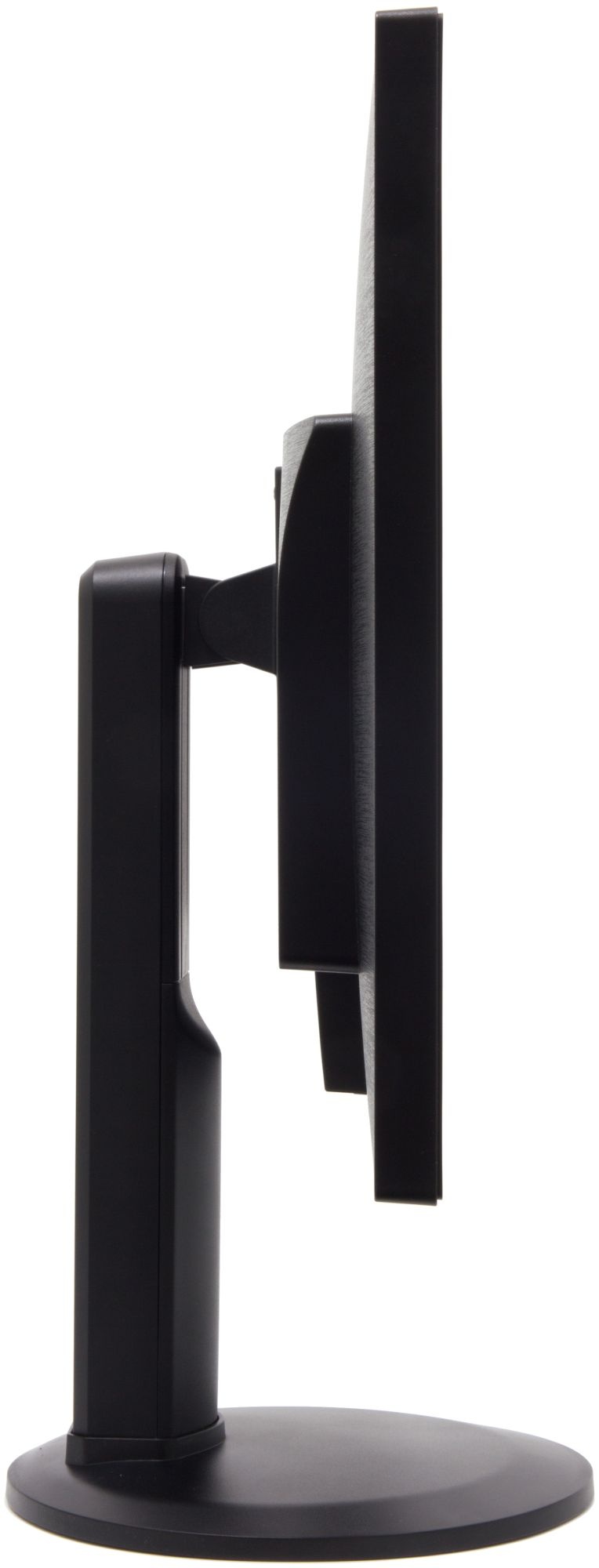

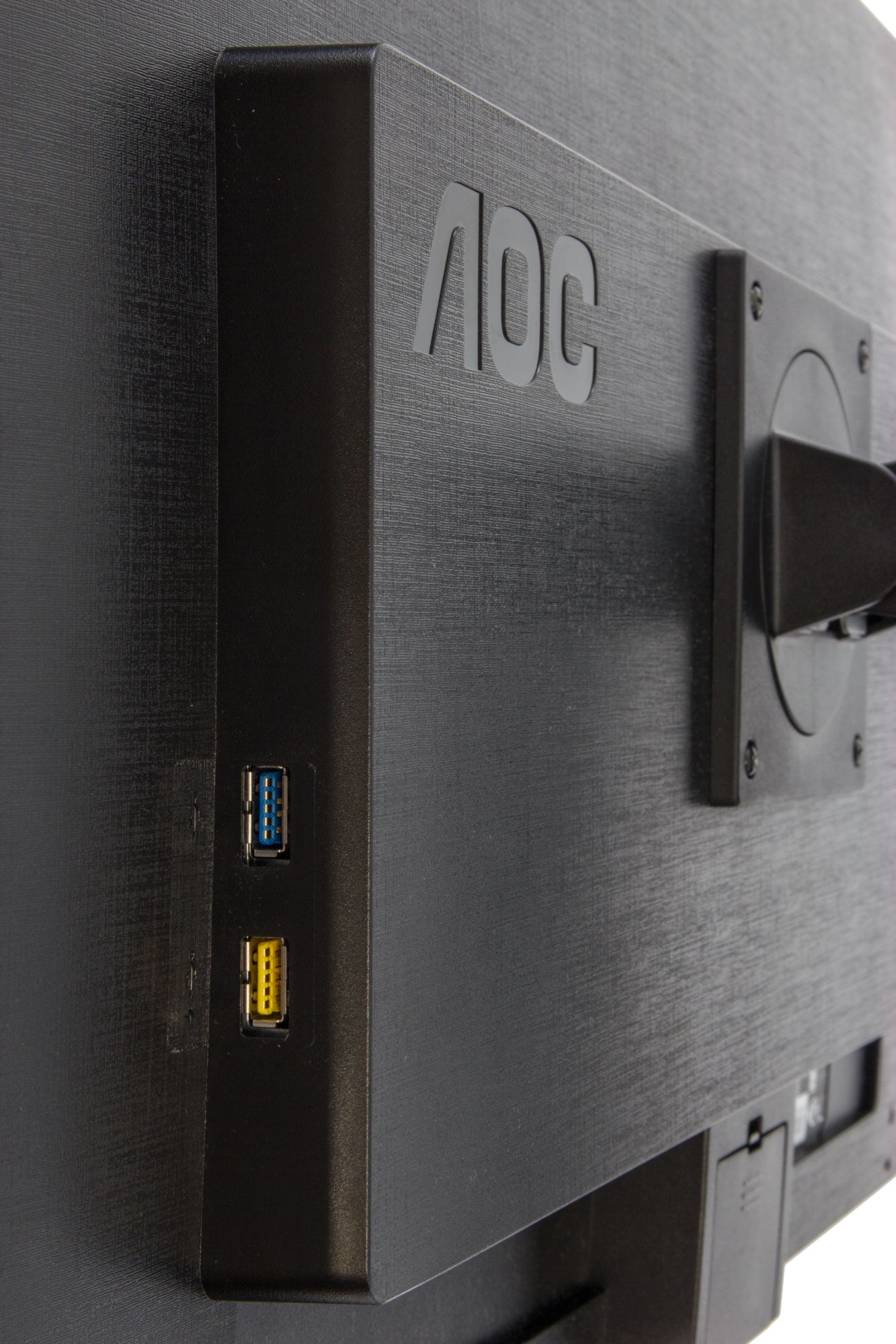

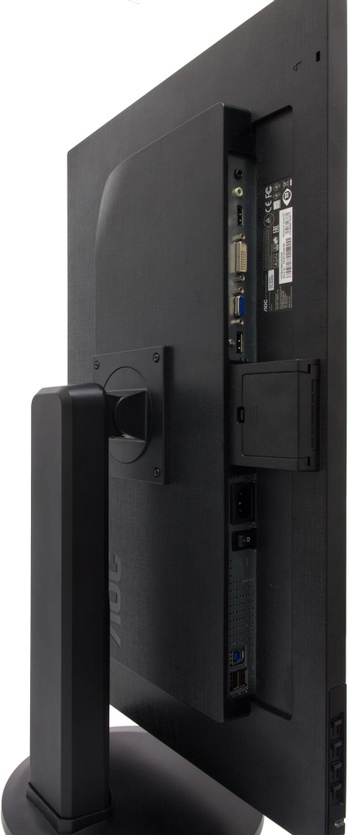

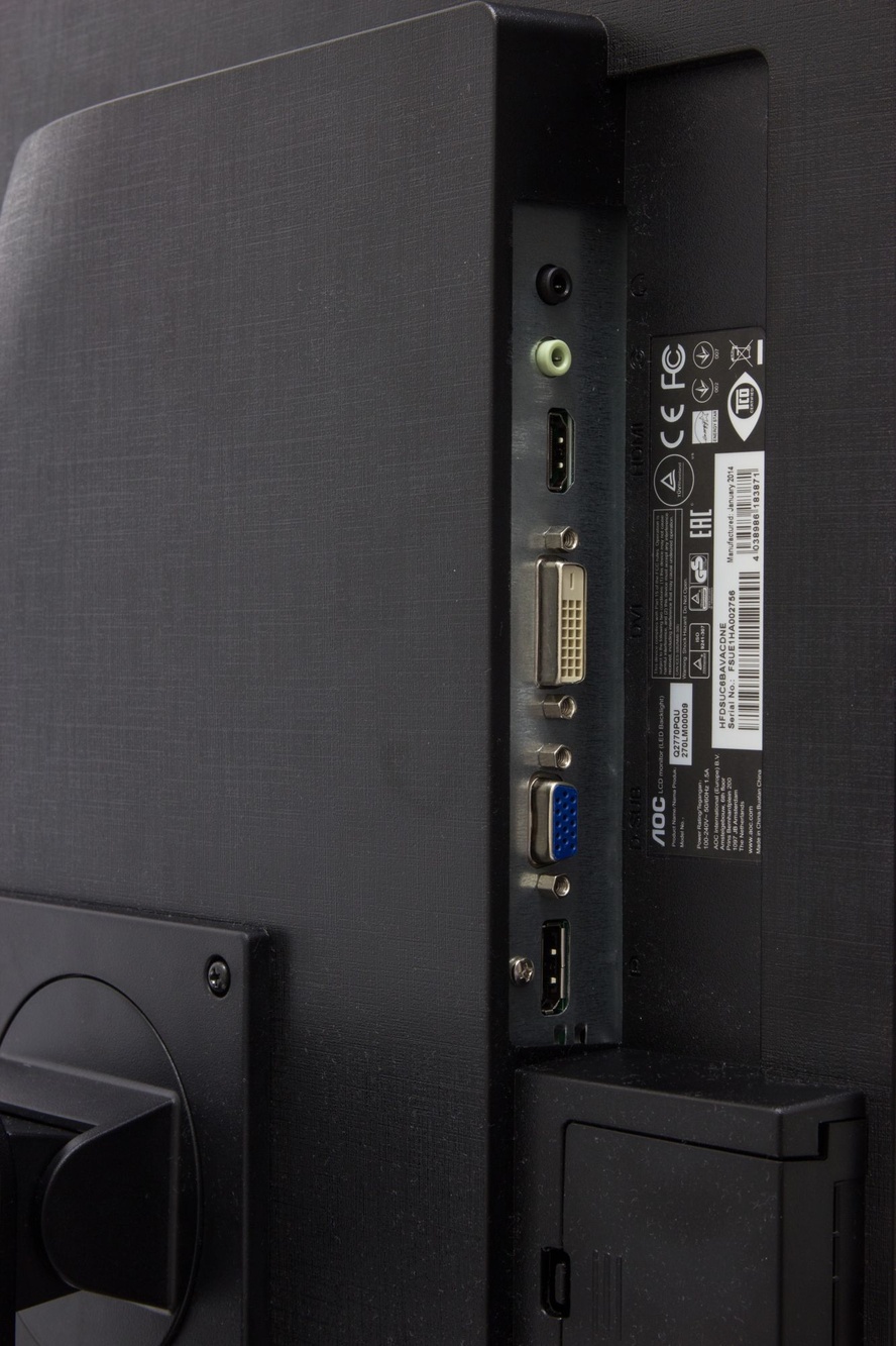

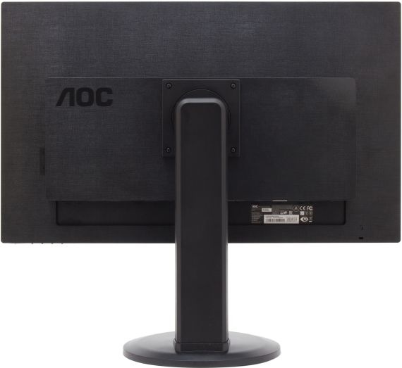

De featureset van de q2770Pqu is niet heel bijzonder, maar het dekt de basics zeer goed af. Exclusievere features, zoals een omgevingslichtsensor, bewegingssensor, hardwarematige kalibratie en uniformiteitscorrectie zijn op dit scherm niet aanwezig.
Het beschikt echter wel over alle gangbare beeldinputs: DisplayPort, DVI, HDMI en VGA. De eerste drie in dat rijtje ondersteunen standaard de native resolutie van 2560x1440 en de HDMI aansluiting ondersteunt ook MHL 2.0 (1920x1080). De VGA aansluiting ondersteunt standaard geen resoluties hoger dan 1920x1080, maar 2560x1440 over VGA is wel mogelijk als je de resolutie forceert. Het is ook fijn om te zien dat AOC de kabels voor alle vier de beeldaansluitingen standaard meelevert, veel fabrikanten leveren er maar twee mee. Vooral HDMI kabels worden zelden meegeleverd met schermen die ook DisplayPort en DVI hebben.

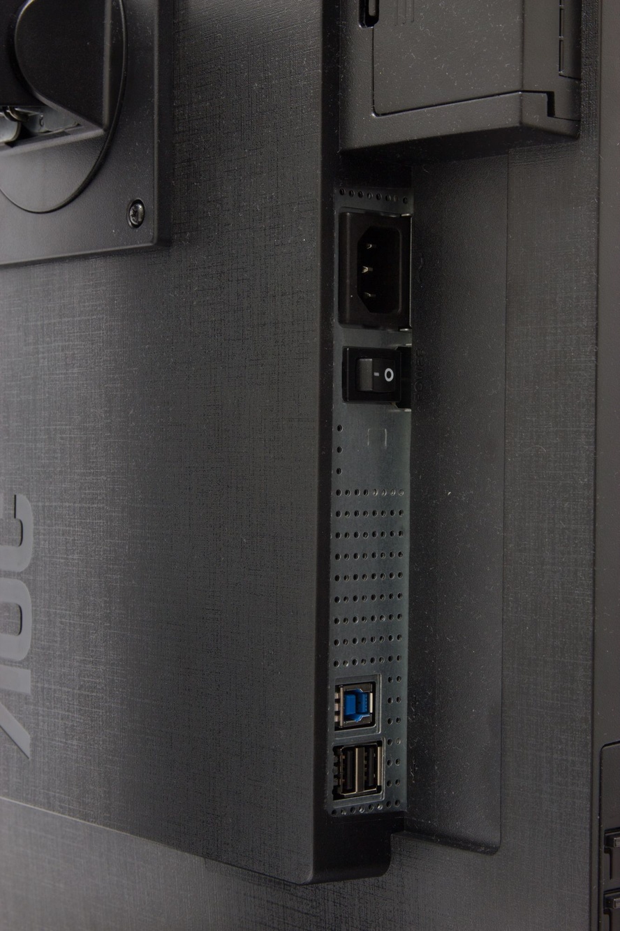

Naast de kabels voor het beeld worden er ook een USB 3.0 A-B kabel voor de ingebouwde USB hub, een 3.5 mm mini-jack male-male kabel voor de audio van PC naar scherm en een voedingskabel meegeleverd.
De ingebouwde USB-hub heeft vier poorten: 2x USB 2.0 High Speed en 2x USB 3.0 Ultra Speed. Eén van de USB 3.0 poorten is een Fast Charge poort. Het type poort is makkelijk te herkennen aan de kleur:
  • zwart - USB 2.0
  • blauw - USB 3.0 gewoon
  • geel - USB 3.0 Fast Charge
De USB 2.0 poorten en de USB 3.0 Standard B upstream poort zitten aan de onderkant van het achterste gedeelte en zijn daardoor wat lastig te bereiken. Beide USB 3.0 poorten zitten aan de rechter zijkant van het achterste gedeelte en zijn daardoor beter bereikbaar. De q2770Pqu heeft ook ingebouwde stereospeakers van 2x 3W en een 3.5 mm mini-jack stereo output (koptelefoon). De audio input kan worden aangeleverd door DisplayPort, HDMI, of de analoge 3.5 mm mini-jack stereo ingang.

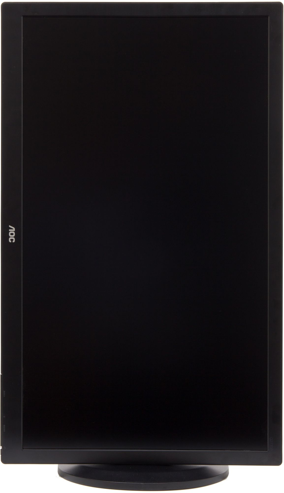

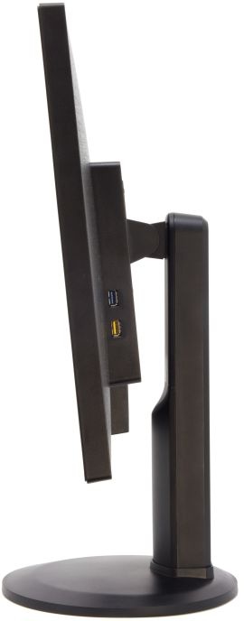

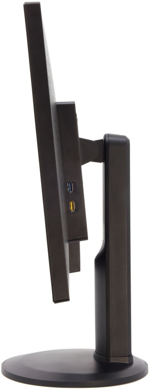

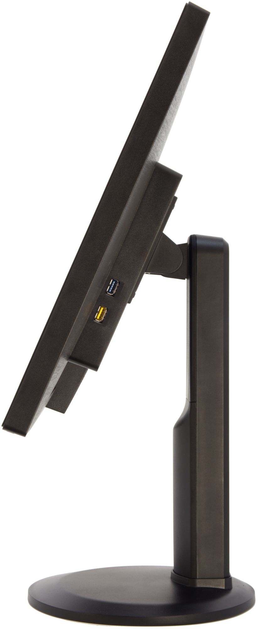

De voet ondersteund alle gangbare verstelmogelijkheden: swivel, tilt, pivot en in hoogte verstelbaar. Hierdoor moet het scherm in vrijwel alle gevallen in een ergonomische werkhouding te gebruiken zijn.

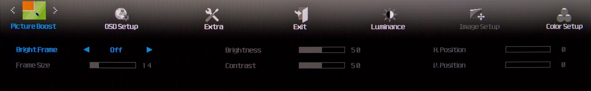

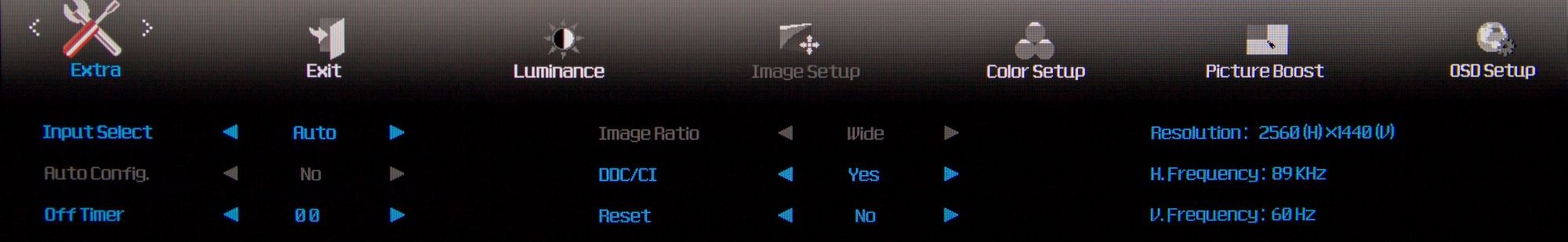

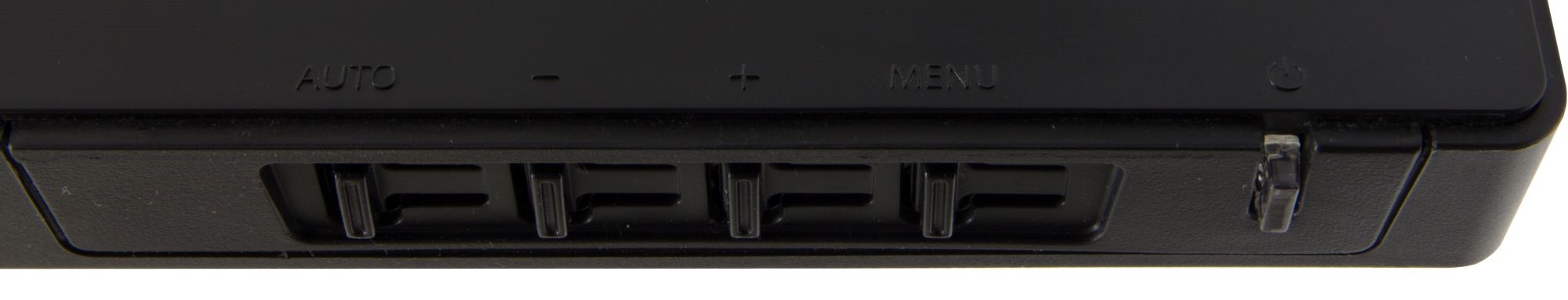

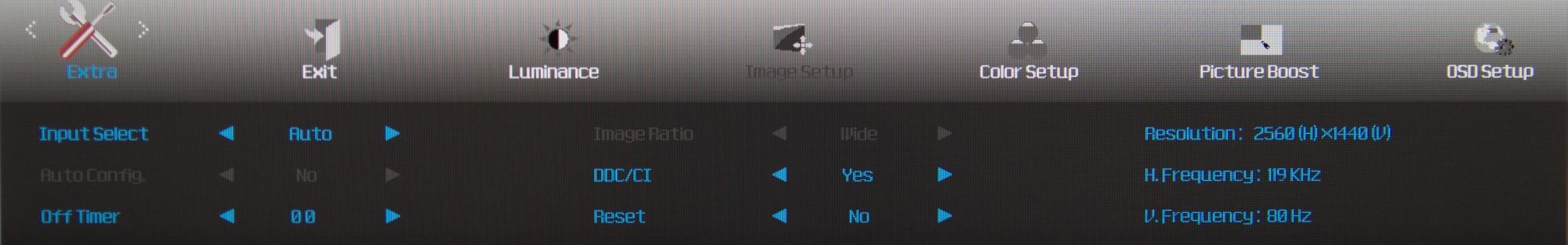

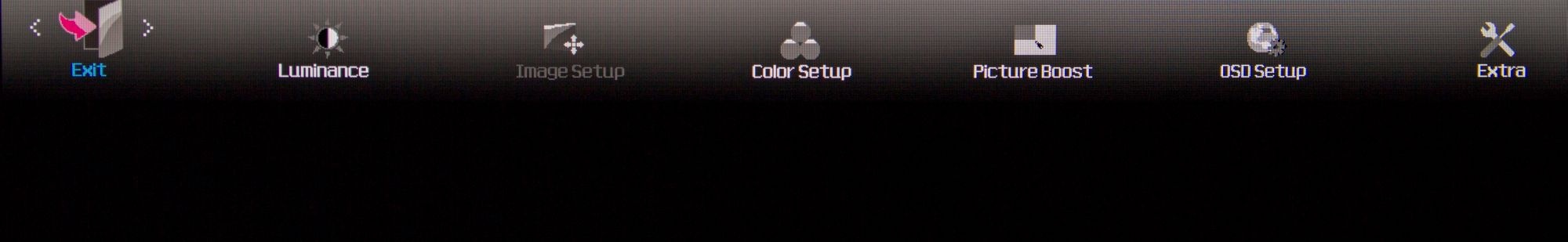

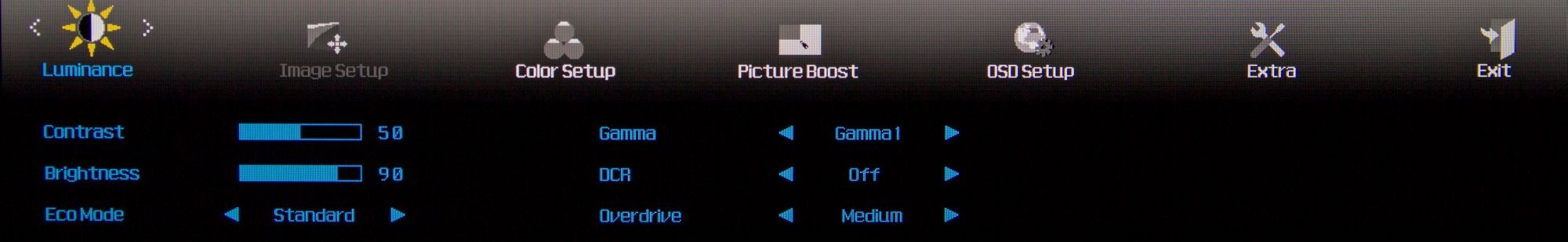

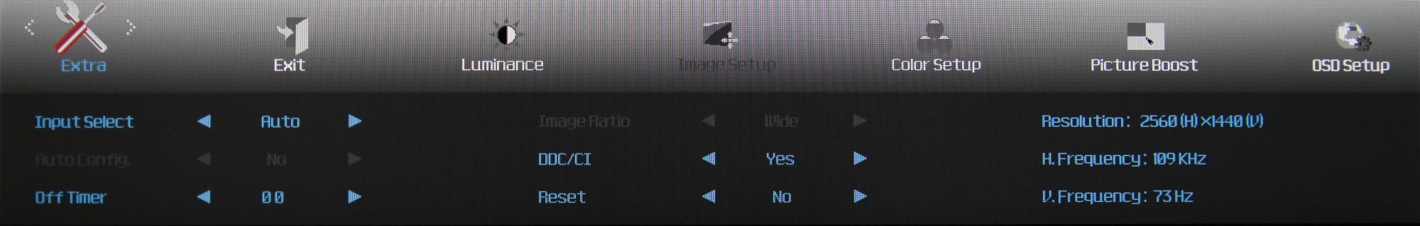

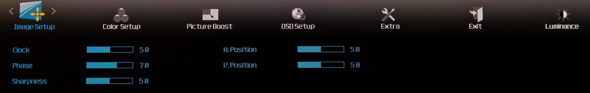

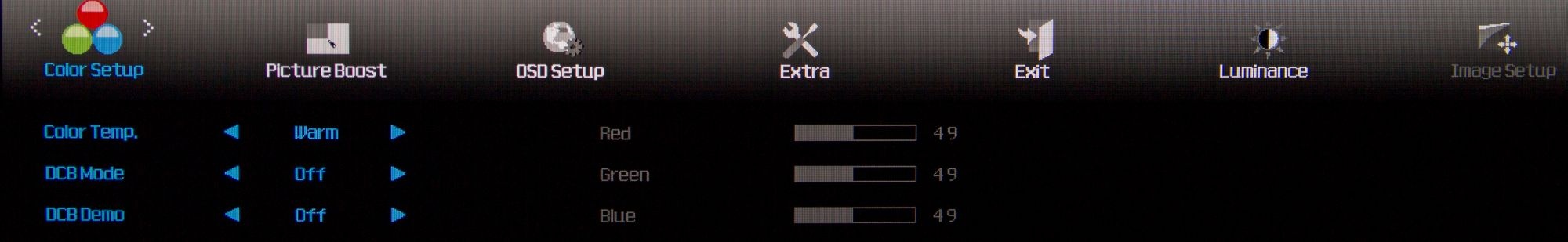

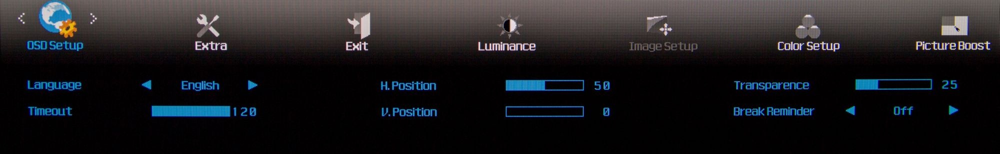

Het scherm heeft een redelijk uitgebreid OSD dat ingesteld kan worden in 16 verschillende talen. Het biedt onder andere diverse witbalans-, gamma- en overdrive-instellingen. Ook zijn er twee opties beschikbaar voor het schalen van niet native resoluties: "Wide" (16:9) en "4:3". Voor het merendeel van de resoluties die het scherm ondersteunt wordt standaard de meest geschikte instelling gekozen. In veel gevallen is de instelling ook gelocked en kan de automatische keuze dus niet aangepast worden. Er zijn geen instellingen voor resoluties met een beeldverhouding van 16:10 of 5:4, ook is er geen ondersteuning voor 1:1 pixel mapping. Het daadwerkelijke werking van de scaler is overigens meer complex, zoals is terug te zien in het onderdeel Schaling en interpolatie.
Niet echt een feature van het scherm zelf, maar meer van het product als geheel is de 3 jaar garantie met on-site exchange. Daarnaast is het scherm ook gecertificeerd als ISO9241-307 Pixel Fault Class I, wat de op één na beste rating is voor pixeldefecten en de beste die je in de praktijk tegen komt. Vrijwel alle schermen zijn Class II, wat dubbel zoveel defecten toelaat als Class I.

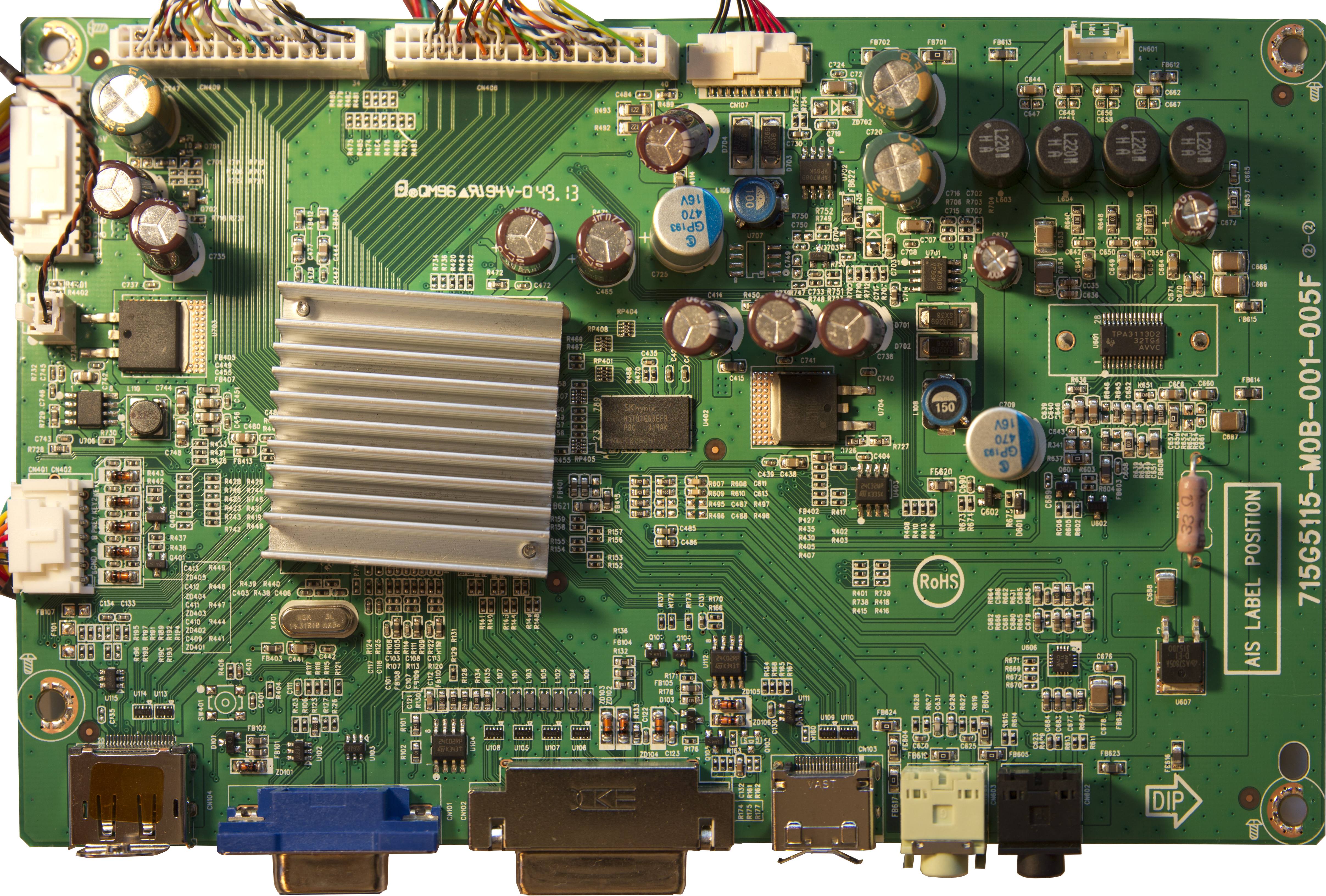

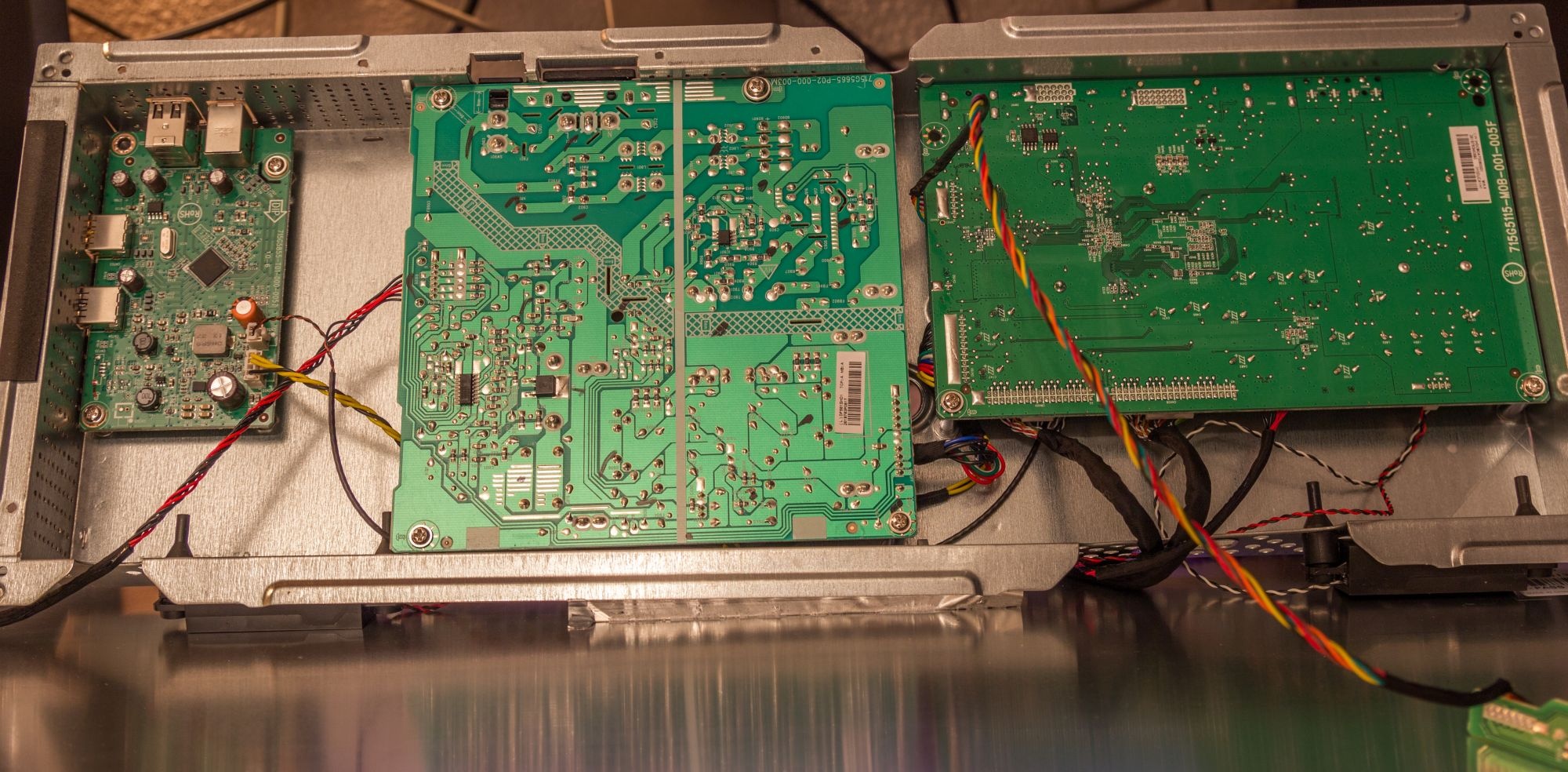

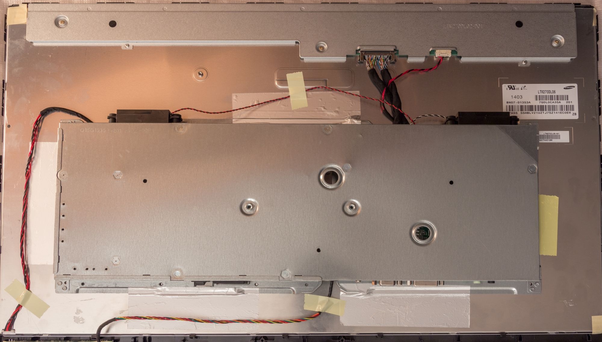

Beeldschermelektronica
Om te verifiëren welk paneel er in de q2770Pqu gebruikt wordt zijn het achterste deel van de behuizing en de bezels verwijderd. Doordat het beeldscherm bij ontvangst nog helemaal nieuw was en de backlight daarom ook nog geen branduren had gehad was de lijm van de folietape die het beeldschermelektronicachassis verbind met de paneelassemblage (Afbeelding 1) nog niet warm geweest. Deze hechte daardoor minder goed dan wanneer deze wel warm is geweest, waardoor de tape nog vrij gemakkelijk verwijderd kon worden zonder te scheuren. Het was hierdoor een kleine moeite om ook even de elektronica van het beeldscherm te bekijken.
Afbeeldingslocatie: http://tweakers.net/ext/f/A0kZQYDMretB5QnPfVr2sj80/full.jpg
Afbeelding 1: paneelassemblage en beeldschermelektronicachassis
Afbeeldingslocatie: http://tweakers.net/ext/f/NDac0Ih2UzvEHWb636ECr90c/full.jpg

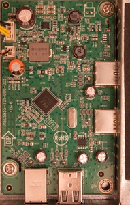

Afbeelding 2: printplaten van links naar rechts: USB-hub - voedingscircuit - moederbord

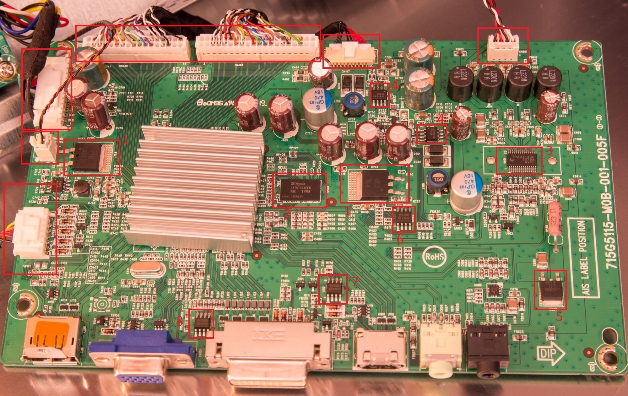

Afbeeldingslocatie: http://tweakers.net/ext/f/QedPNdPj2nP0ovV6wHpy6WcG/full.jpg
Afbeelding 3: moederbord

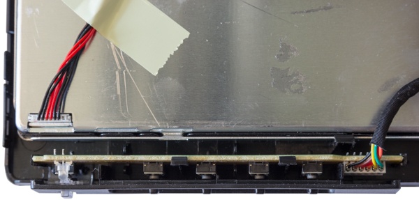

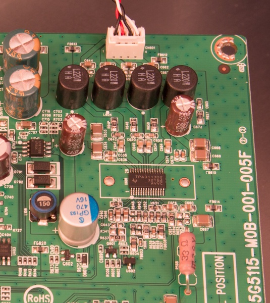

Zodra de elektronica was bloot gelegd was het vrij gemakkelijk om alle connectoren te identificeren, evenals het merendeel van de integrated circuits.
Connectoren
rechtsom beginnend links-midden
  • OSD controls
  • USB
  • Voeding
  • LVDS paar #1 en #2 naar paneelelektronica
  • Voeding naar paneelelektronica

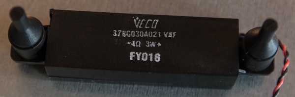

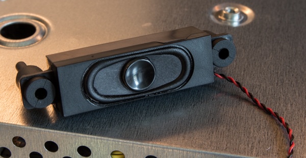

  • Speakers
Integrated circuits
  1. GMT G1084-33
    • 3,3V 5A Low-Dropout Linear Regulator
  2. SKhynix H5TQ1G63EFR
    • 1Gb (128 MB) DDR3 SDRAM
    • 64M x16 configuratie
    • Normaal energieverbruik
    • DDR3-1600 11-11-11 snelheid en timings
    • Wordt gebruikt door de controller voor de frame-/linebuffer
  3. Texas Instruments TPA3113D2
    • 6W per kanaal stereo klasse-D eindversterker
    • Stuurt de ingebouwde speakers aan
  4. Anpec APW7089
    • 4A 26V 380kHz asynchrone step-down converter
  5. Diodes Incorporated AS7805A
    • 1A 3-terminal positive voltage regulator

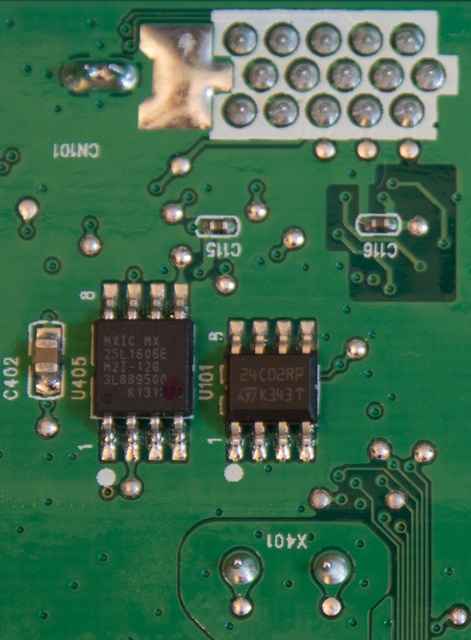

  6. Atmel 24C32WP
    • 32Kb 2-wire serial EEPROM
    • Wordt gebruikt voor:
      • DisplayPort EDID
      • OSD ingestelde waarden
      • OSD back-up fabrieksinstellingen
      • Factory OSD ingestelde waarden
      • Factory OSD back-up fabrieksinstellingen
  7. 24C02RP
    • 2Kb 2-wire serial EEPROM
    • Wordt gebruikt voor HDMI EDID
  8. 24C02RP
    • Wordt gebruikt voor DVI EDID
  9. 24C02RP (de kleinste van de twee IC's linksboven op moederbord op Afbeelding 2)
    • Wordt gebruikt voor VGA EDID

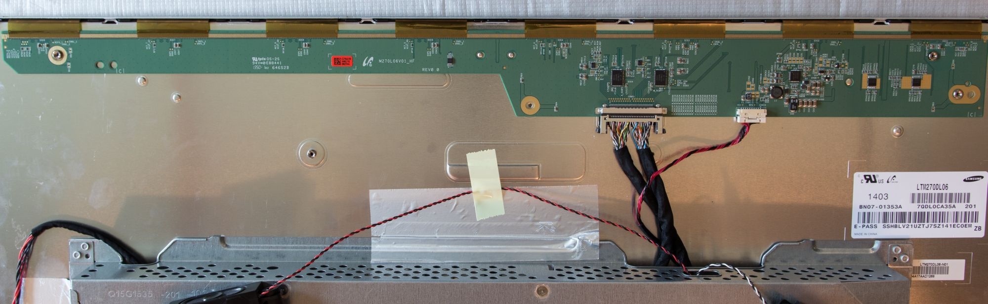

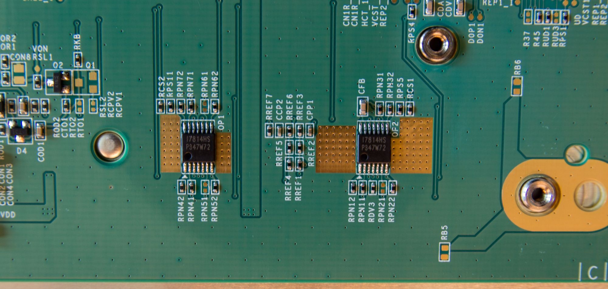

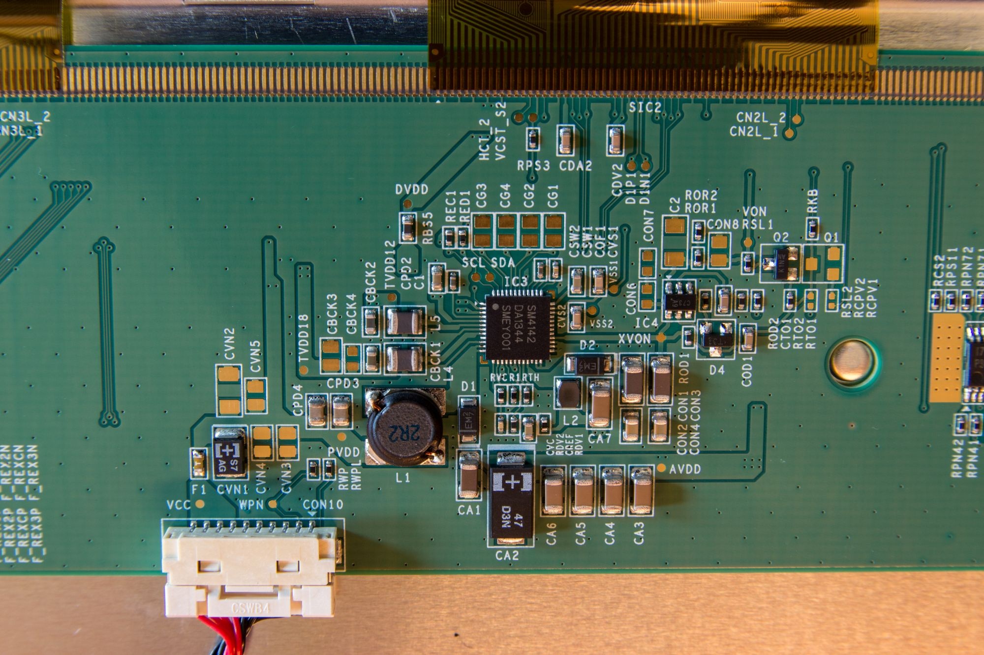

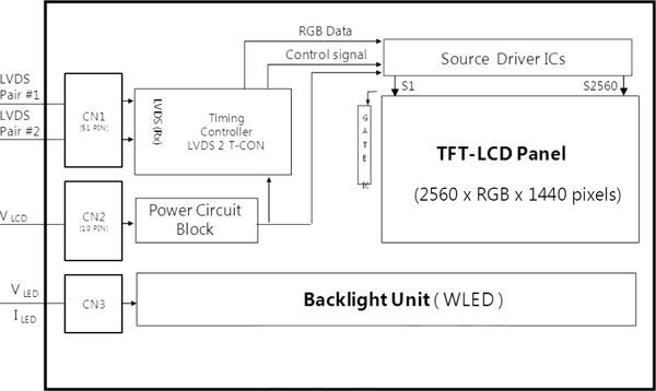

Paneelelektronica
Afbeeldingslocatie: http://tweakers.net/ext/f/qe80SjByHcKzxCohf2b4zoze/full.png
Afbeelding 4: blokdiagram van paneelelektronica (afkomstig uit paneeldatasheet)
Afbeeldingslocatie: http://tweakers.net/ext/f/TOLoXp8hpUGdetF0BsGLD5U9/full.jpg
Afbeelding 5: paneelelektronica
Afbeeldingslocatie: http://tweakers.net/ext/f/dKGuj8uvVXpJBY7kLJ1E5EEb/full.jpg

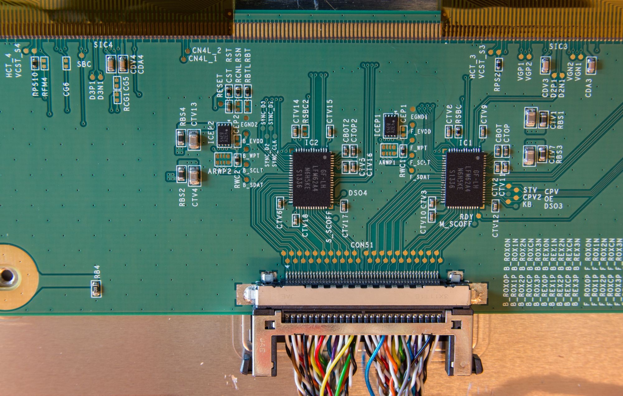

Afbeelding 6: LVDS paar #1 en #2 vanaf moederbord, samen met de timing controllers
Afbeeldingslocatie: http://tweakers.net/ext/f/KssEVgfkIlD4bdUZW6mZDlj2/full.jpg
Afbeelding 7: voedingskabel vanaf moederbord, samen met voedingscircuit van paneelelektronica

Afbeelding 8: gebaseerd op blokdiagram zijn dit waarschijnlijk de Source Driver IC's

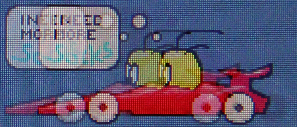

Op het eerste gezicht lijkt het alsof de q2770Pqu het hier uitstekend doet en ruim boven de specificaties presteert, met een maximaal ondersteunde weergavemodus van 2560x1440@80H over DisplayPort, DVI en VGA en 73 Hz over HDMI.
Omdat dit voor gamers een erg interessante feature zou zijn was de ghosting test nogmaals uitgevoerd op 80 Hz. Tijdens het uitvoeren van die test was het echter meteen duidelijk dat het paneel niet daadwerkelijk op een frequentie van 80 Hz draaide. Het tabblad Extra in het OSD liet zien dat het scherm wel het juiste signaal van de videokaart ontving: 2560x1440@80Hz (Afbeelding 9), 73 Hz voor HDMI (Afbeelding 10). Kennelijk zet de controller het binnenkomende signaal van de videokaart om van 80 Hz naar 60 Hz door het droppen van frames. Wat een duidelijk zichtbare stotterende beweging geeft bij bewegende beelden. De reden hiervoor is niet bekend, aangezien het datasheet van de Mstar MST9687D controller niet beschikbaar gesteld kon worden door de productmanager, doordat hij er zelf niet eens bij kon.
Afbeeldingslocatie: http://tweakers.net/ext/f/fXfVa0LUv5PjtNbtiEOUwPRU/full.jpg
Afbeelding 9: tabblad Extra in OSD laat het signaal afkomstig van de grafische kaart zien: 80 Hz (DP, DVI en VGA)
Afbeeldingslocatie: http://tweakers.net/ext/f/pHy5S8ttWPP7nF9IYehmiZ9h/full.jpg
Afbeelding 10: tabblad Extra in OSD laat het signaal afkomstig van de grafische kaart zien: 73 Hz (HDMI)
De frame drops waren niet alleen aanwezig bij 2560x1440@80Hz, maar voor alle frequenties hoger dan 60 Hz op elke resolutie en over elke aansluiting. Dit gold ook voor de standaard ondersteunde weergavemodi met frequenties hoger dan 60 Hz gespecificeerd in het EDID (en dus standaard herkend door Windows 7), die ook werden gespecificeerd in de handleiding van het scherm.
Ondanks de frame drops bij resoluties hoger dan 60 Hz is het nog steeds fijn dat de q2770Pqu de standaard weergavemodus van 2560x1440@60Hz standaard ondersteunt over DisplayPort, DVI en HDMI en als het geforceerd wordt met een programma als Custom Resolution Utility ook over VGA. Desondanks zou een scherm geen problemen mogen hebben met het correct weergeven van weergavemodi gespecificeerd door het EDID en de handleiding. Vooral omdat het hele idee achter EDID is dat een videokaart alleen een signaal naar het scherm kan sturen dat het ook daadwerkelijk ondersteunt en dus correct kan weergeven.
Overigens is de kans erg klein dat het scherm op significant hogere frequenties dan 60 Hz had kunnen draaien als de controller wel op de juiste manier het ingangssignaal verwerkte, aangezien het paneeldatasheet een maximale verticale vernieuwingsfrequentie specificeert van 65 Hz.

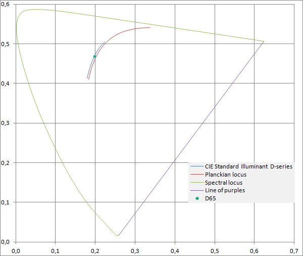

Afbeeldingslocatie: http://tweakers.net/ext/f/KDDaPoeaflOeSR2lzdtUY94z/full.png
Afbeelding 11: D65 in CIE 1931 xy chromaticiteitsdiagram

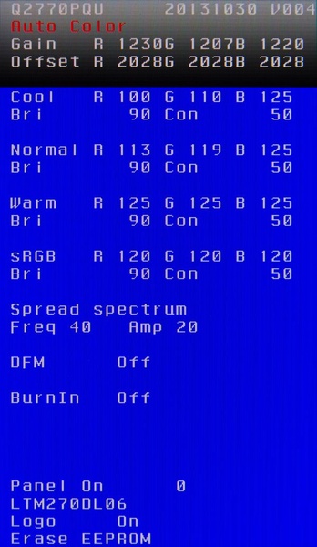

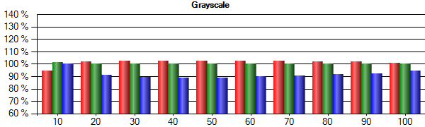

De q2770Pqu heeft vier vooringstelde witbalansmodi die geselecteerd kunnen worden in het OSD. Deze modi kunnen niet aangepast worden vanuit het gewone OSD, maar alleen vanuit het Factory OSD.
De RGB-waarden van de vooringestelde witbalansmodi die je kunt zien in het gewone OSD zijn niet gelinked aan de waarden in het Factory OSD: als je de waarden aanpast in het Factory OSD zal de overeenkomende waarde in het gewonen OSD niet mee veranderen, ondanks dat de witbalans wel daadwerkelijk verandert. De waarden in het OSD zijn echter wel afgeleid van de standaard ingestelde waarden in het Factory OSD en wel op de volgende manier:
Afbeeldingslocatie: http://tweakers.net/ext/f/P21YbZBggZAmoEn4Nj2tnp7a/full.png
Invullen van de waarden resulteert in:
Afbeeldingslocatie: http://tweakers.net/ext/f/yT9nMOlY5JnF7kuJXDCcIeKS/full.png
De witbalans van alle modi is wordt ook beïnvloed door de globale Gain en Offset instellingen in het Factory OSD. Dit is waarschijnlijk ook de reden voor het afwijken van het witpunt van de Warm- en sRGB-modi van het standaard witpunt van het paneel, terwijl deze modi gelijke instellingen hebben voor alle kleurkanalen.
Voor de ∆E berekeningen is alleen de chromaticiteit meegenomen. De reden hiervoor is dat afwijkingen in helderheid niet worden veroorzaak door afwijkingen in de witbalans, maar afwijkingen in gamma. Het toch opnemen van de afwijkingen in helderheid zou de daadwerkelijke nauwkeurigheid van de witbalans verhullen, doordat het dan onmogelijk is om te zeggen of het kleurverschil door een afwijking in helderheid of een afwijking in chromaticiteit wordt veroorzaakt. Voor zowel de referentie als de geteste waarde is de standaard genormaliseerde helderheid gebruikt van (voor uitleg zie Gamma):
Afbeeldingslocatie: http://tweakers.net/ext/f/DT2jmWFjGARl58OhXPCZYLjq/full.png
Waarbij de grijswaarde de decimale waarde is, 10% grijs is dus bijvoorbeeld 0,10. Daarnaast is een gammawaarde gebruikt van 2,2. Voor de chromaticiteit is CIE Standard Illuminant D65 als referentie, de geteste waarden zijn vanzelfsprekend de meetwaarden
Warm
De Warm modus in het OSD is de standaardinstelling voor de q2770Pqu. De gemiddelde CCT voor deze modus is 6094 K en wit is in deze modus net iets groener dan een D-serie Illuminant van dezelfde CCT zou hebben.
RGB
Value per channel in OSD494949
Value per channel in Factory OSD125125125
Tabel 6: RGB-waarden Warm

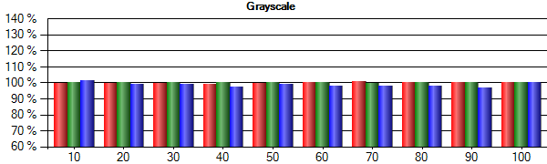

Average0.31970.338560943.142.84
Tabel 7: meetwaarden, CCT en ∆E-kleurafwijking voor Warm

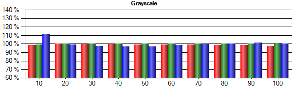

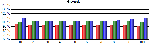

Afbeeldingslocatie: http://tweakers.net/ext/f/hGeL5XEd8yAkhTa09bM6wcmO/full.png
Afbeelding 13: relatieve helderheidsverhouding kleurkanalen voor Warm
Normal
Ondanks de naam is de Normal modus niet de standaardinstelling op dit scherm. De gemiddelde CCT in deze modus is met 6989 K vrij hoog, wat voor redelijk koele kleuren (blauwig) zorgt. Net zoals de Warm modus is ook hier wit iets groener dan een D-serie Illuminant van dezelfde CCT.
RGB
Value per channel in OSD434649
Value per channel in Factory OSD113119125
Tabel 8: RGB-waarden Normal

Cool
De Cool modus heeft de hoogste CCT, met een gemiddelde van 8683 K. In deze modus ogen alle kleuren erg koel.
RGB
Value per channel in OSD364149
Value per channel in Factory OSD100110125
Tabel 10: RGB-waarden Cool

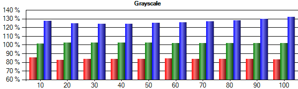

Average0.28640.304586837.546.29
Tabel 11: meetwaarden, CCT en ∆E-kleurafwijking voor Cool
Afbeeldingslocatie: http://tweakers.net/ext/f/VWK9fc5JTKUEfVlpCMtbasQi/full.png
Afbeelding 15: relatieve helderheidsverhouding kleurkanalen voor Cool
sRGB
De naam van deze modus suggereert dat deze modus een gekalibreerde modus is, zoals bij veel andere schermen het geval is als er een sRGB modus aanwezig is. Bij de q2770Pqu is dat echter niet het geval. Van de vier vooringestelde modi komt deze wel het dichtst in de buurt van D65, maar het gemiddelde verschil in CCT is nog steeds zo'n 400 K. De ∆E00 kleurafwijking van gemiddeld 3,00 zou met het blote oog goed zichtbaar zijn, zelfs zonder side by side vergelijking.
RGB
Value per channel in OSD464646
Value per channel in Factory OSD120120120
Tabel 12: RGB-waarden sRGB

Tabel 13: meetwaarden, CCT en ∆E-kleurafwijking voor sRGB
Afbeeldingslocatie: http://tweakers.net/ext/f/STdXlvEJOt5x6UCejVjPSdhS/full.png
Afbeelding 16: relatieve helderheidsverhouding kleurkanalen voor sRGB
User
In tegenstelling tot de andere vier modi is deze modus niet gedefinieerd in het Factory OSD. De eerste keer dat je de monitor start zal deze modus de waarden hebben zoals in Tabel 14. Als je het OSD reset naar fabrieksinstellingen zullen de laatst ingestelde waarden in deze modus bewaard blijven. De enige manier om deze modus te resetten is met de Erase EEPROM functie in het Factory OSD, maar die functie is gelocked.
Verrassend genoeg geeft juist deze modus standaard de beste witbalans, met een gemiddelde CCT van 6541 K, wat heel dicht in de buurt komt van het gewenste 6504 K.
RGB
Value per channel in OSD505050
Tabel 14: RGB-waarden User (out of the box)

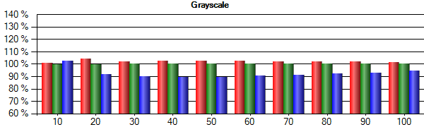

Gekalibreerd (User)
De witbalans is ook getest na kalibratie. Eerst werd de witbalans van 100% grijs (wit) zo goed mogelijk ingesteld met de RGB-controls die de User modus biedt op basis van de aanwijzingen van de kalibratiesoftware. De laatste correcties werden vervolgens uitgevoerd door de LUT van de videokaart door middel van een ICC-profiel dat werd aangemaakt door de X-Rite i1Porfiler kalibratiesoftware (het ICC-profiel is in feite je kalibratie). Net zoals bij de andere gekalibreerde tests is dit net zo goed, misschien zelfs meer, een test voor de kalibratiesoftware als een test voor het scherm zelf. Maar het is belangrijk om te weten hoe een scherm presteert na kalibratie om te zien hoeveel er daadwerkelijk uit het scherm te halen valt en om te zien voor welke doeleinden het geschikt is.
De in het OSD ingestelde waarden zijn terug te vinden in de onderstaande tabel. Deze instellingen zijn gebruikt voor alle gekalibreerde tests, maar wijken af van de waarden in het onderdeel Aanbevolen instellingen. Dat komt omdat voor dat onderdeel het scherm opnieuw was gekalibreerd, omdat de kalibratie die gebruikt was voor de gekalibreerde tests niet meer nauwkeurig was door drift.
RGB
Value per channel in OSD484951
Tabel 16: RGB-waarden User (gekalibreerd)
Grey levelxyCCT (K)∆ CCT (K)∆E00∆E94
10%0.31150.32766580760.120.12
20%0.31330.33016466-370.210.18
30%0.31320.33036471-330.350.29
40%0.31370.33216432-711.030.84
50%0.31330.33016467-370.380.34
60%0.31440.33156395-1080.920.87
70%0.31470.33126383-1200.910.89
80%0.31440.33156396-1071.151.08
90%0.31490.33236365-1391.631.51
100%0.31270.3289650740.120.09
Average0.31360.33066446-580.680.62
Tabel 17: meetwaarden, CCT en ∆E-kleurafwijking voor User (gekalibreerd)
Tabel 17 en afbeelding 18 laten zien dat de witbalans best wel goed is na kalibratie, hoewel 60-90% grijs nog steeds afwijkingen laat zien die zichtbaar zouden zijn in een side by side vergelijking met de referentiewaarde, voornamelijk 90% grijs. Verder laat 40% grijs ook een zichtbare afwijking zien, maar daar ligt het niet zo zeer aan een afwijking in CCT, maar aan een overmaat aan groen.
Afbeeldingslocatie: http://tweakers.net/ext/f/bBR1pqkVAzFQlztV0m0Db0ku/full.png
Afbeelding 18: relatieve helderheidsverhouding kleurkanalen voor User (gekalibreerd)

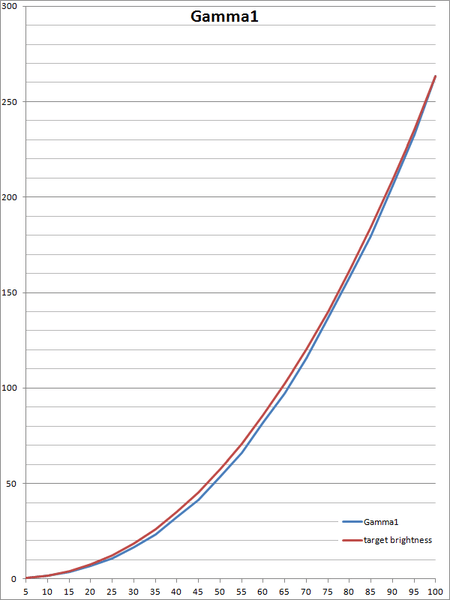

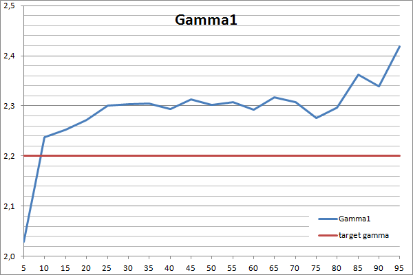

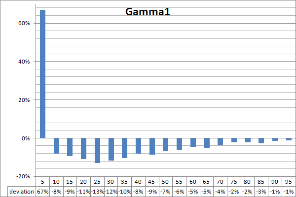

Gamma1
De standaard gamma-instelling van de q2770Pqu is de Gamma1 modus. Met een gemiddelde van gammawaarde van 2,29 komt deze modus het dichtst in de buurt van de door veel kleurruimtes gebruikte gammawaarde 2,2 wat ook de standaard gammawaarde is van het LTM270D06 paneel.
De grootste afwijkingen in gamma zijn te vinden aan beide uiteinden van de schaal, maar vooral aan de kant van wit. De grootste relatieve afwijkingen in helderheid zijn te vinden aan de kant van zwart. De 5% grijswaarde onderscheid zich van de rest, doordat het de enige grijswaarde is met een gammawaarde lager dan 2,2. Het is daarom ook de enige grijswaarde met een gemeten helderheid hoger dan de doel helderheid.
Dit is vaak het geval bij grijswaarden in de buurt van zwart. Het wordt veroorzaak door het zwartpunt van het paneel: de helderheid van zwart is niet exact 0 cd/m², waar de gammacurve van uit gaat, maar iets hoger. Dit zorgt voor een verschuiving in helderheid bij de aanliggende grijswaarden, die dan ook te helder te zijn. Dit zou deels gecorrigeerd kunnen worden in de gammacurve (alleen bij grijswaarden met een doel helderheid hoger dan het zwartpunt van het paneel), maar dat zou resulteren in zogenaamde black crush (een vorm van banding): alle grijswaarden onder een bepaalde waarde worden weergegeven als zwart.
In vrijwel alle gevallen zal black crush als minder wenselijk worden gezien dan een te lage gammawaarde in de buurt van zwart, de meeste kalibratie-oplossingen passen de gammacurve daarom ook nauwelijks aan voor de donkerste grijswaarden. Dit is duidelijk terug te zien in de resultaten na kalibratie: de afwijking in gamma bij 5% grijs na kalibratie (Afbeelding 30) is nagenoeg gelijk aan die voor kalibratie (Afbeelding 21).
GrijswaardeGemeten helderheid (cd/m²)Berekende gammawaardeDoel helderheid cd/m²Afwijking van doel helderheid
100%263,46263,46
95%232,722,42235,34-1,1%
90%205,902,34208,95-1,5%
85%179,472,36184,26-2,6%
80%157,842,30161,25-2,1%
75%136,872,28139,91-2,2%
70%115,692,31120,21-3,8%
65%97,082,32102,12-4,9%
60%81,682,2985,63-4,6%
55%66,322,3170,71-6,2%
50%53,422,3057,34-6,8%
45%41,532,3145,48-8,7%
40%32,212,2935,09-8,2%
35%23,422,3126,16-10,5%
30%16,462,3018,64-11,7%
25%10,862,3012,48-13,0%
20%6,812,277,64-10,8%
15%3,672,254,06-9,4%
10%1,532,241,66-8,2%
5%0,602,030,3667,0%
Tabel 19: meetwaarden, gamma, doel helderheid en afwijking van doel voor Gamma1
Afbeeldingslocatie: http://tweakers.net/ext/f/VBLhbHK9aV0S9zgq9mvjwfSp/full.png
Afbeelding 19: gammacurve (helderheid naar grijswaarde) voor Gamma1 vergeleken met doel helderheid voor γ=2,2
[Afbeeldingslocatie: http://tweakers.net/ext/f/U1GuluOOEgYM15Ov0Pmrjrx6/full.png
Afbeelding 20: gamma voor Gamma1
Afbeeldingslocatie: http://tweakers.net/ext/f/hAh2P4SYzQptA9tXo4qNoXM4/full.png
Afbeelding 21: afwijking in helderheid voor Gamma1 in vergelijking met doel helderheid voor γ=2,2

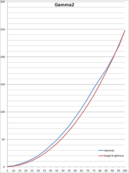

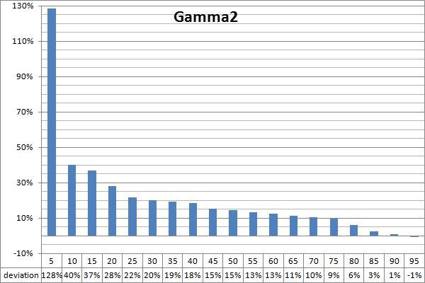

Gamma2
De Gamma2 modus heeft een lagere gammawaarde, wat betekent dat de grijswaarden tussen zwart en wit in een hogere helderheid hebben. De gemiddelde gammawaarde in deze modus is 2,02, maar de gammawaarde laat erg grote afwijkingen zien, zoals te zien is in de onderstaande tabel en in Afbeelding 23. Deze modus zou gebruikt kunnen worden als beginpunt wanneer een gammawaarde lager dan 2,2 vereist is (bijvoorbeeld 1,8, wat door sommige kleurruimtes wordt gebruikt), maar een kalibratie is dan noodzakelijk.
100%247,52247,52
95%219,372,35221,11-0,8%
90%197,862,13196,310,8%
85%177,452,05173,122,5%
80%160,921,93151,506,2%
75%143,931,88131,459,5%
70%124,551,93112,9410,3%
65%106,731,9595,9511,2%
60%90,581,9780,4512,6%
55%75,331,9966,4413,4%
50%61,692,0053,8714,5%
45%49,232,0242,7315,2%
40%39,002,0232,9718,3%
35%29,362,0324,5819,4%
30%21,032,0517,5120,1%
25%14,282,0611,7221,8%
20%9,202,057,1828,2%
15%5,212,043,8136,7%
10%2,192,051,5639,9%
5%0,781,920,34128,4%
Tabel 20: meetwaarden, gamma, gewenste helderheid en afwijking van doel voor Gamma2
Afbeeldingslocatie: http://tweakers.net/ext/f/TGxPYZnnfHoKIydpMCRAUIl9/full.png
Afbeelding 22: gammacurve (helderheid naar grijswaarde) voor Gamma2 vergeleken met doel helderheid voor γ=2,2
Afbeeldingslocatie: http://tweakers.net/ext/f/nPplRNLDRfOdJpcFvoEPMZUN/full.png
Afbeelding 23: gamma voor Gamma2
Afbeeldingslocatie: http://tweakers.net/ext/f/5IIfzmLVIujHVBY8bY5VLZrm/full.png
Afbeelding 24: afwijking in helderheid voor Gamma2 in vergelijking met doel helderheid voor γ=2,2

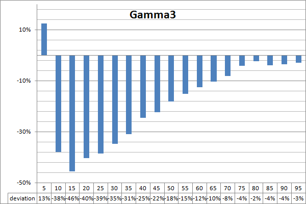

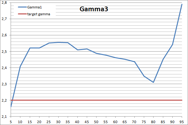

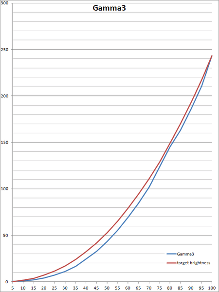

Gamma3
De Gamma3 modus heeft een erg hoge gemiddelde gammawaarde van 2,48. Net zoals bij de Gamma2 modus laat ook hier de gammawaarde grote afwijkingen zien. Gammawaarden boven de 2,4 worden nauwelijks gebruikt en voor een gammawaarde van 2,4 is de Gamma1 modus waarschijnlijk een betere keuze. Het is namelijk gemakkelijker om de helderheid te verlagen met een kalibratie dan te verhogen en de Gamma1 modus heeft ook een veel constantere gammawaarde. De Gamma3 modus op de q2770Pqu daarom niet bijzonder nuttig.

95%210,772,79217,25-3,0%
90%186,052,54192,88-3,5%
85%163,272,45170,09-4,0%
80%145,252,31148,85-2,4%
75%123,732,35129,15-4,2%
70%101,962,44110,96-8,1%
65%84,572,4594,27-10,3%
60%69,182,4679,05-12,5%
55%55,342,4865,28-15,2%
50%43,352,4952,93-18,1%
45%32,612,5241,98-22,3%
40%24,422,5132,40-24,6%
35%16,672,5524,15-31,0%
30%11,222,5517,20-34,8%
25%7,072,5511,52-38,6%
20%4,212,527,05-40,3%
15%2,042,523,74-45,6%
10%0,952,411,53-38,0%
5%0,382,160,3312,5%
Tabel 21: meetwaarden, gamma, gewenste helderheid en afwijking van doel voor Gamma3
Afbeeldingslocatie: http://tweakers.net/ext/f/osd6rUZ4NqaT4kGjY85yqQy1/full.png
Afbeelding 25: gammacurve (helderheid naar grijswaarde) voor Gamma3 vergeleken met doel helderheid voor γ=2,2
Afbeeldingslocatie: http://tweakers.net/ext/f/DDFp7eme2wuO3NzxVrUVpuYG/full.png
Afbeelding 26: gamma voor Gamma3
Afbeeldingslocatie: http://tweakers.net/ext/f/mqnmJTl9C24eGPGnc3lT9sQ0/full.png
Afbeelding 27: afwijking in helderheid voor Gamma3 in vergelijking met doel helderheid voor γ=2,2

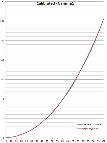

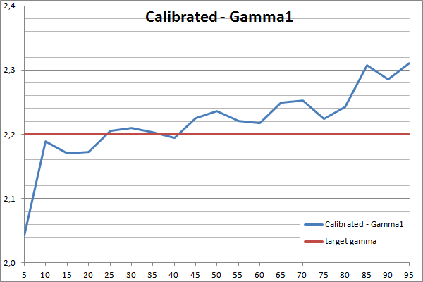

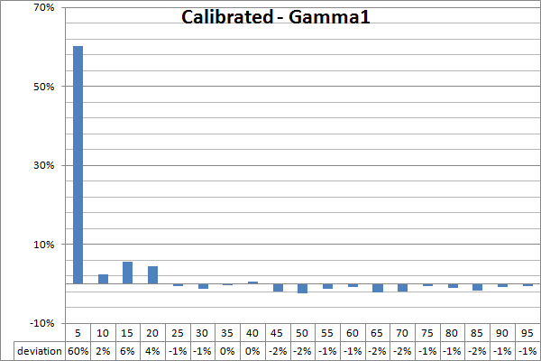

Gekalibreerd (Gamma1)
De gamma response was ook getest na kalibratie. De Gamma1 modus werd hierbij gebruikt als startpunt en de gammacurve werd vervolgens gecorrigeerd in de LUT van de videokaart op basis van een ICC-profiel dat was aangemaakt door de X-Rite i1Profiler kalibratiesoftware. Net zoals bij de andere gekalibreerde tests is dit net zo goed, misschien zelfs meer, een test voor de kalibratiesoftware als een test voor het scherm zelf. Maar het is belangrijk om te weten hoe een scherm presteert na kalibratie om te zien hoeveel er daadwerkelijk uit het scherm te halen valt en om te zien voor welke doeleinden het geschikt is.
De gemiddelde gammawaarde na kalibratie is 2,22, wat een zeer goed resultaat is. In de buurt van wit is de gammawaarde wat aan de hoge kant, maar dat resulteert in minieme verschillen in helderheid. Aan de kant van zwart is te zien dat de helderheid nog steeds aan de hoge kant is (zie Afbeelding 30), maar zoals eerder gezegd zou het corrigeren hiervan resulteren in black crush, wat nog minder gewenst is.
Voor de ∆E berekeningen is er alleen gekeken naar de helderheid. Voor zowel de referentie als de meetwaarden zijn de chromaticiteitscoördinaten van D65 gebruikt. De reden hiervoor is tweeledig: ten eerste is de i1Display Pro niet nauwkeurig genoeg om de chromaticiteit correct te meten en ten tweede, gamma gaat over de helderheid van van grijswaarden, niet de witbalans. Opnemen van de gemeten chromaticiteit in de berekening zou de ∆E waarden nietszeggend maken, doordat er dan niet valt na te gaan of het kleurverschil te wijten is aan afwijkingen in gamma of aan afwijkingen in witbalans.
GrijswaardeGemeten helderheid (cd/m²)Berekende gammawaardeDoel helderheid cd/m²Afwijking van doel helderheid∆E94∆E00
100%121,70121,70
95%108,092,31108,71-0,6%0,10,2
90%95,652,2996,52-0,9%0,20,3
85%83,642,3185,11-1,7%0,40,6
80%73,782,2474,49-0,9%0,20,3
75%64,182,2264,63-0,7%0,20,2
70%54,492,2555,53-1,9%0,40,6
65%46,182,2547,17-2,1%0,50,6
60%39,212,2239,56-0,9%0,20,2
55%32,272,2232,66-1,2%0,30,3
50%25,842,2426,49-2,4%0,60,6
45%20,592,2321,01-2,0%0,40,4
40%16,292,1916,210,5%0,10,1
35%12,042,2012,08-0,4%0,10,1
30%8,502,218,61-1,2%0,20,2
25%5,722,205,76-0,7%0,10,1
20%3,692,173,534,5%0,40,5
15%1,982,171,875,7%0,30,5
10%0,792,190,772,5%0,10,1
5%0,272,040,1760,2%0,40,7
Tabel 22: meetwaarden, gamma, gewenste helderheid en afwijking van doel na kalibratie (Gamma1)
Afbeeldingslocatie: http://tweakers.net/ext/f/DTOoMmymdOgrD9LKVV6TzaFq/full.png
Afbeelding 28: gammacurve (helderheid naar grijswaarde) na kalibratie (Gamma1) vergeleken met doel helderheid voor γ=2,2
Afbeeldingslocatie: http://tweakers.net/ext/f/cvRHqDb79JOPV5chgDVQMuLW/full.png
Afbeelding 29: gamma na kalibratie (Gamma1)
Afbeeldingslocatie: http://tweakers.net/ext/f/rY0hOSf1naDkOAzIkth0LBtN/full.png
Afbeelding 30: afwijking in helderheid na kalibratie (Gamma1) in vergelijking met doel helderheid voor γ=2,2
Afbeeldingslocatie: http://tweakers.net/ext/f/VQmk7cqZLlLJiCMPM5jp4jzX/full.png
Het kleurbereik van de q2770Pqu is vergelijkbaar met de sRGB-kleurruimte, maar is iets groter. Het scherm onderscheid zich echter van het gemiddelde sRGB-scherm. Ten eerste dekt het de sRGB-kleurruimte voor 100,0% af in het CIE 1931 xy chromaticiteitsdiagram. De meeste sRGB-schermen komen niet verder dan 96%. Hogere waarden zie je over het algemeen alleen maar terug op wide gamut schermen.
Maar het scherm onderscheid zich vooral door de zeer verzadigde rode en blauwe primairen. Rood ligt behoorlijk dicht bij monochroom 612 nm licht en blauw ligt heel dicht bij monochroom 464 nm licht (gebaseerd op ∆E00 en ∆E94). De Euclidische afstand in het CIE 1931 xy chromaticiteitsdiagram suggereert dat het respectievelijk 608 en 463 nm zouden moeten zijn. Dat verschil is te verklaren door het verloop van de equi-hue lijnen: lijn waarvoor geldt dat kleuren op die lijn dezelfde tint (hue) hebben. Het kleurverschil is kleinst op (of nabij) de equi-hue lijn, ook als dat resulteert in een veel groter verschil in kleurverzadiging.
De blauwe primair heeft zelfs de diepste blauwtint en de hoogste kleurverzadiging die ik ooit gezien heb op LCD-panelen (en ik heb de paneeldatasheets van vele honderden LCD-panelen), inclusief de panelen die ik heb besproken in het artikel The Pointer's Gamut - The coverage of real surface colors by RGB color spaces and wide gamut displays dat ik voor TFT Central had geschreven (die juist waren gekozen vanwege het grote kleurbereik). Het kleurverschil tussen de blauwe primair van de q2770Pqu en monochroom 464 nm is slechts ∆E00 = 1,36 (met genormaliseerde helderheid van blauwe primair berekend op basis van alle primairen en het witpunt).
De rode primair heeft niet een bijzonder diepe tint, liggend op de 612 nm equi-hue lijn, wat meer een oranjerood is dan echt rood. De sRGB en Adobe RGB kleurruimtes hebben een rood dat op de 622 nm equi-hue lijn ligt, maar met een veel lagere kleurverzadiging. De meeste wide gamut beelschermen hebben een rode primair met een tint gelijk aan 625 - 635 nm, maar met een wat lagere verzadiging dan op dit paneel. Door de hoge verzadiging lijkt het rood op de q2770P wel roder dan het sRGB / Adobe RGB rood, ondanks de meer oranjerode tint.
Deze verzadigde primairen komen ook met een keerzijde: zonder kalibratie zullen kleuren er oververzadigd uit zien op de q2770Pqu. Daarnaast zijn deze primairen lastig te meten voor consumenten colorimeters, zoals de X-Rite i1Display Pro. Een X-Rite i1Basic Pro 2 set (waar de i1Pro 2 spectrofotometer in zit) kost bijna vijf keer zoveel en kost ook meer dan twee keer zoveel als het scherm zelf.
Kleurruimte afdekking
KleurruimteCIE 1931 xy chromaticiteitsdiagramCIE 1976 u'v' chromaticiteitsdiagram
Relatieve grootte
NTSC 195379.6%100.6%
Dekking
sRGB / Rec. 709100.0%99.8%
Adobe RGB79.2%88.6%
Rec. 202059.3%66.1%
DCI-P381.9%87.7%
Pointer's gamut76.2%77.6%
Tabel 23: kleurruimte afdekking door kleurbereik van q2770Pqu
Afbeeldingslocatie: http://tweakers.net/ext/f/Y88RV6A7UMlNAcpaQtpxUA1o/full.png
Afbeelding 31: sRGB-kleurruimte en gespecificeerd kleurbereik in CIE 1931 xy chromaticiteitsdiagram
Afbeeldingslocatie: http://tweakers.net/ext/f/YPvGdmXlvI7NFfUwTHE7M3iA/full.png
Afbeelding 32: Adobe RGB-kleurruimte en gespecificeerd kleurbereik in CIE 1931 xy chromaticiteitsdiagram
Afbeeldingslocatie: http://tweakers.net/ext/f/AxMg43fWSvSDlfm4Xze98RL5/full.png

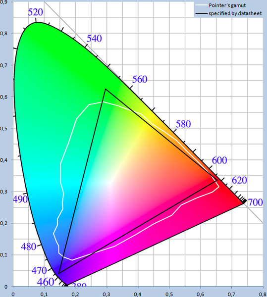

Afbeelding 33: Pointer's gamut en gespecificeerd kleurbereik in CIE 1931 xy chromaticiteitsdiagram
Afbeeldingslocatie: http://tweakers.net/ext/f/lsroKpCWrc2zGo17d7GeXc4x/full.png
Afbeelding 34: sRGB-kleurruimte en gespecificeerd kleurbereik in CIE 1976 u'v' chromaticiteitsdiagram
Afbeeldingslocatie: http://tweakers.net/ext/f/XaK6E0CGvEPBHPUo8ogpbgHg/full.png]
Afbeelding 35: Adobe RGB-kleurruimte en gespecificeerd kleurbereik in CIE 1976 u'v' chromaticiteitsdiagram
Afbeeldingslocatie: http://tweakers.net/ext/f/kpaHAHaHsyJ01BlTmNCEUHuY/full.png
Afbeelding 36: Pointer's gamut en gespecificeerd kleurbereik in CIE 1976 u'v' chromaticiteitsdiagram

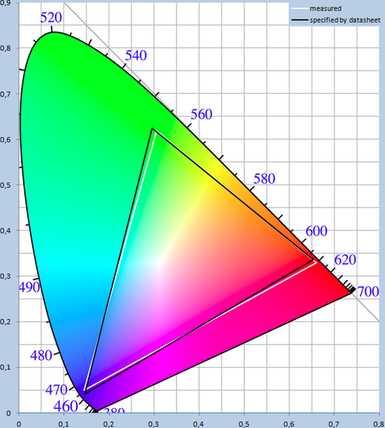

Metingen van kleurbereik
Het kleurbereik is getest voor alle vier de witbalansmodi, omdat dit in sommige gevallen het kleurbereik kan beïnvloeden. Dit was echter niet het geval; alle modi hadden hetzelfde kleurbereik, inclusief de sRGB-modus. De afwijkingen in de resultaten van de verschillende modi waren insignificant en waarschijnlijk veroorzaak door de herhaalbaarheidsafwijking van de meetapparatuur. Alleen de resultaten voor de fabrieksinstellingen zijn daarom opgenomen in de onderstaande tabel.
Kleur
CIE 1976 u'v' chromaticiteits diagram
Gespecificeerd
Gemeten
Gespecificeerd
Gemeten
xyxyu'v'u'v'
Wit0,3130,3290,31600,33380,1980,4680,19830,4714
Rood0,6530,3360,66010,32950,4560,5280,46870,5264
Groen0,2950,6250,30510,61980,1170,5670,12420,5676
Blauw0,1460,0420,14420,04920,1820,1180,17470,1341
Tabel 24: metingen van kleurbereik
Afbeeldingslocatie: http://tweakers.net/ext/f/PSD8SAPuQS2GjsceK4jyitzr/full.png
Afbeelding 37: gemeten en gespecificeerd kleurbereik in CIE 1931 xy chromaticiteitsdiagram
Afbeeldingslocatie: http://tweakers.net/ext/f/lIwFg9JlGPYlMbxBDCLeDBfg/full.png
Afbeelding 38: gemeten en gespecificeerd kleurbereik in CIE 1976 u'v' chromaticiteitsdiagram

Afbeeldingslocatie: http://tweakers.net/ext/f/MmM0tJkuXwej7PjzPnZXiBou/full.png
Afbeelding 39: prestaties na kalibratie met sRGB testpatroon

In de standaard profieleigenschappen staat het witpunt (MediaWhitePoint), in de header staat de profile connection space (PCS) illuminant (Illuminant) en in MatTRC staan de primairen ten opzichte van de PCS illuminant. Al deze waarden zijn gespecificeerd als XYZ-waarden. Verder gaat het profiel uit van een helderheid van 180 cd/m², wat te zien is aan de waarde van Luminance in de standaard profieleigenschappen. Dat is namelijk de XYZ-waarde van D65 vermenigvuldigd met 180 en de eenheid van luminantie is cd/m².
Het witpunt kan direct worden omgezet van XYZ naar xyY. Voor de primairen is eerst een chromatic adaption nodig van D50 naar D65 (PCS illuminant is D50, zoals vrijwel altijd het geval is) om de daadwerkelijke primairen te krijgen. De gebruikte chromatic adaption matrix is de D50 naar D65 Bradford matrix van Bruce Lindbloom. De resulterende waarden staan in de onderstaande tabel. Deze zijn vergeleken met de waarden gespecificeerd door het paneeldatasheet en de gemeten waarden. De genormaliseerde helderheid Y is ook meegenomen in de berekeningen van het ∆E00 kleurverschil, maar is niet opgenomen in de tabel.
Kleur
∆E00 kleurverschil
Gespecificeerd door ICC-profiel
Vergeleken met datasheetVergeleken met meetwaarden
xy
Wit0,31350,32910,62,7
Rood0,65460,33044,22,5
Groen0,28940,63811,22,1
Blauw0,14640,04013,85,1
Tabel 28: ICC-profiel vergeleken met datasheet en meetwaarden
Jammer genoeg is het meegeleverde ICC-profiel niet een echt goed alternatief voor zelf kalibreren. Vooral blauw laat een grote afwijking zien, voornamelijk veroorzaak door een verschil in helderheid. Voor een nauwkeurige kleurweergave is de enige mogelijkheid dus zelf kalibreren.

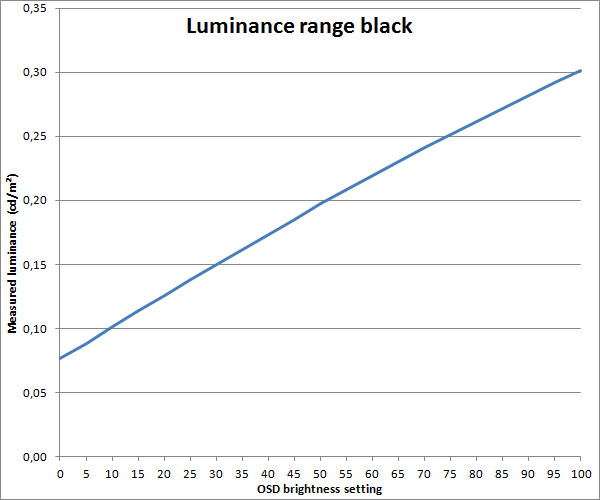

Afbeeldingslocatie: http://tweakers.net/ext/f/YYyttP29wQPlvUn2lpzdjBO6/full.png

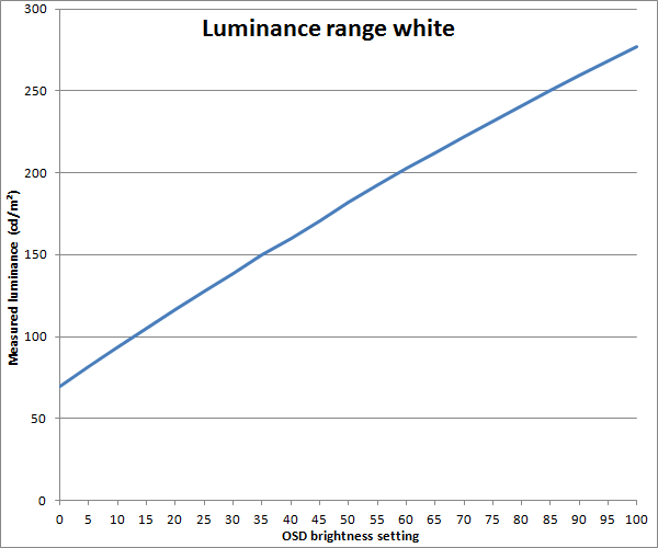

Afbeelding 40: helderheidsbereik van wit
Zoals afbeelding 40 laat zien is de verhouding tussen de gemeten helderheid en de helderheidsinstelling zo goed als lineair. Afwijkingen hier zouden zeer goed het gevolg kunnen zijn van de nauwkeurigheid van de i1Display Pro. Gemiddeld genomen is de helling van de grafiek 2,076 cd/m² / helderheidsinstelling. De helderheid van de backlight wordt overigens analoog geregeld op elke helderheidsinstelling. Er wordt dus in geen geval gebruik gemaakt van PWM. Dit is getest met behulp van de camera methode.
De q2770Pqu haalt overigens niet de gespecificeerde 300 cd/m² voor wit op de hoogste helderheidsinstelling, maar dat zou geen probleem moeten zijn voor wie dan ook, aangezien het veel hoger is dan de aanbevolen helderheid voor normale toepassingen. Afhankelijk van het omgevingslicht wordt over het algemeen een helderheid van 100-160 cd/m² aanbevolen, waarvan 120 cd/m² het meest gebruikt wordt.
Afbeeldingslocatie: http://tweakers.net/ext/f/a1YRKU1vOdvFjX7o99MkwjFt/full.png
Afbeelding 41: helderheidsbereik van zwart

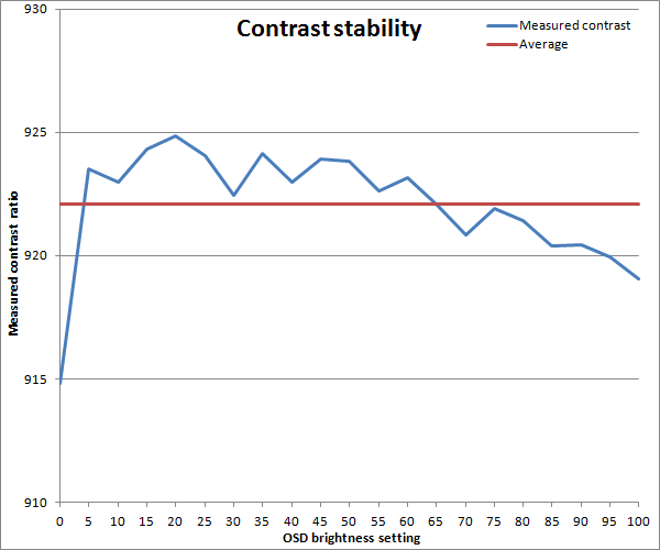

Afbeelding 42: contraststabiliteit
Afbeelding 42 laat zien dat de contrastratio zeer stabiel voor alle helderheidsinstellingen, het laagste gemeten contrast is slecht 1,085% lager dan het hoogste gemeten contrast.

Gekalibreerd
Dezelfde test is ook uitgevoerd na kalibreren van het scherm.
Gemiddelde helderheid van wit (cd/m²)Gemiddelde helderheid van zwart (cd/m²)Contrast
117,10,1354865,4
Tabel 32: 4x4 ANSI checkerboard contrast na kalibratie
Simultaan contrast II: 16x9 checkerboard
Om een nog nauwkeurig beeld te krijgen van het real life contrast is er ook een 16x9 checkerboard gemeten. Door de afmetingen van de i1Display Pro konden de hoeken niet gemeten worden, er zijn dus 70 witte vlakken en 70 zwarte vlakken gemeten.
248,90,3011826,8
Tabel 33: 16x9 checkerboard contrast bij fabrieksinstellingen
Net zoals bij het 4x4 ANSI checkerboard kan het lagere contrast verklaard worden door de uniformiteit van het scherm.
Afbeeldingslocatie: http://tweakers.net/ext/f/2tDdNldVDF3aV43MIWffzEXl/full.png
Doordat de backlight van een beeldscherm geen constante helderheid en kleur heeft over z'n levensduur is een kalibratie al snel niet meer nauwkeurig. Dit zie je vooral bij nieuwe beeldschermen. Het verschil in helderheid en kleur tussen 0 en 1000 branduren is veel groter dan het verschil tussen 5000 en 6000 branduren. Het kan zelfs prima zo zijn dat het verschil tussen 0 en 250 branduren groter is dan het verschil tussen 5000 en 6000 branduren.
Alle gekalibreerde tests waren uitgevoerd rond de 50 branduren met een kalibratie die direct voor de tests was uitgevoerd. Inmiddels heeft het scherm er zo'n 260 branduren op zitten en is die kalibratie voor de gekalibreerde tests al zeer onnauwkeurig. Het scherm was daarom opnieuw gekalibreerd voor dit onderdeel.
InstellingDeelinstellingWaarde
Contrast50
Brightness22
GammaGamma1
Color Temp.User
R48
G49
B49
Tabel 34: aanbevolen instellingen
Het bijbehorende ICC-profiel: Q2770_20140715.icm. Houd er rekening mee dat prestaties sterk kunnen verschillen van exemplaar tot exemplaar. Deze instellingen zijn niet per se de beste instellingen voor andere exemplaren. Daarnaast moet er rekening gehouden worden met drift: hoe meer branduren de backlight heeft, des te donkerder en geliger is de backlight.

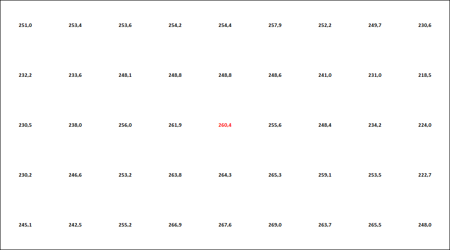

De uniformiteit van een beeldscherm is één van de belangrijkste prestatie aspecten voor het bepalen van de uiteindelijke beeldkwaliteit, samen met contrast ratio en in mindere mate ook kleurdiepte. De reden hiervoor is dat in tegenstelling tot gamma response, witbalans, helderheid en kleurbereik de uniformiteit niet gekalibreerd kan worden. Of in ieder geval niet op de overgrote meerderheid van beeldschermen. Sommige high-end schermen die specifiek zijn toegespitst op de grafische industrie kunnen dit wel, zo hebben bijvoorbeeld de Eizo ColorEdge CG modellen een uniformity equalizer.

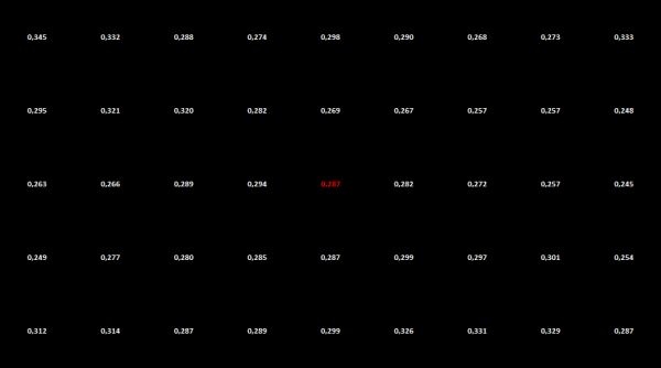

De uniformiteit van het scherm is gemeten door het scherm te verdelen in 9x5 zo goed als vierkante zones van 66,3 x 67,1 mm en vervolgens de helderheid en chromaticiteit in het midden van elke zone te meten. Dit is voor een volledig wit en een volledig zwart scherm gedaan.

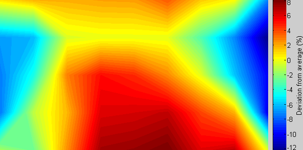

Uniformiteit van wit
Helderheid
Afbeeldingslocatie: http://tweakers.net/ext/f/WXBmXS9DI7scU7RkX9Xf7rGP/full.jpg
Afbeelding 43: gemeten helderheid voor wit (cd/m²)
Afbeeldingslocatie: http://tweakers.net/ext/f/Wojy3x3hc1Q3WpLGScp7IAZG/full.png
Afbeelding 44: afwijkingen in helderheid van wit ten opzichte van gemiddelde
Afbeeldingslocatie: http://tweakers.net/ext/f/JfOkO440lOjS9Wuu8ZPmIGAO/full.png

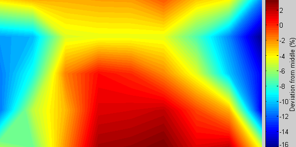

Afbeelding 45: afwijkingen in helderheid van wit ten opzichte van midden
Vergeleken met gemiddeldeGrootste negatieve afwijking-12,21%
Grootste positieve afwijking+8,10%
Vergeleken met middenGrootste negatieve afwijking-16,09
Grootste positieve afwijking+3,32%
Tabel 35: uiterste afwijkingen in helderheid voor wit
De helderheiduniformiteit van wit is vrij matig op de q2770Pqu. Samsung specificeert het volgende voor de uniformiteit van wit voor een 9-punts meting:

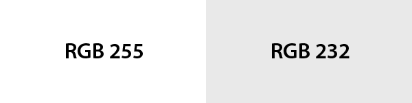

Afbeelding 46: RGB 255 en RGB 232 naast elkaar weergegeven
Zelfs als de chromaticiteit perfect is zou een waarde van 25% uit de eerste formule een kleurverschil geven van ∆E94 = 10,61 en ∆E00 = 6,36. Een waarde van 5,0 of hoger voor één van beide betekent dat het scherm niet bruikbaar is voor taken waar een nauwkeurige kleurweergave ook maar enigszins van belang is. Jammer genoeg hebben paneelfabrikanten moeite met het halen van een goede uniformiteit, waardoor dit voor de meeste schermen het geval is.
Eigenlijk wil je een waarde van 3,0 of lager voor beide, wat betekent dat de eerste formule hooguit een waarde mag geven van 7,56%, er van uitgaande dat de chromaticiteit perfect is. De uniformiteit kan als perfect beschouwd worden als beide een waarde van 1,0 of lager hebben, maar dan mag de eerste formule hooguit een waarde geven van 2,56%, wederom uitgaande van perfect chromaticiteit. Afwijkingen in chromaticiteit zouden er vanzelfsprekend voor zorgen dat de afwijkingen in helderheid nog kleiner zouden moeten zijn om hetzelfde kleurverschil te krijgen.
De waarde van 18,79% resulteert in een kleurverschil van ∆E94 = 7,78 en ∆E00 = 4,60 wanneer verschillen in chromaticiteit genegeerd worden en wordt uitgegaan van D65.

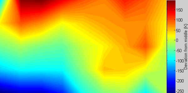

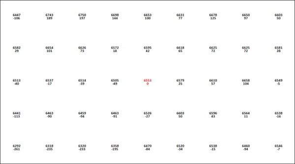

Chromaticiteit
Afbeeldingslocatie: http://tweakers.net/ext/f/T1bZdxZVzXHP4uLPzQQkbWml/full.png

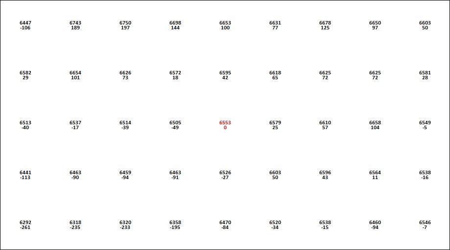

Afbeelding 47: berekende CCT (K) voor elk punt en het absolute verschil in CCT (K) ten opzichte van het midden
De beste manier om verschillen in chromaticiteit voor wit op zichzelf te beoordelen is door te kijken naar de Correlated Color Temperature (CCT) in Kelvin. Er moet hier wel bij gezegd worden dat de i1Display Pro niet heel nauwkeurig is in het meten van chromaticiteit, maar aangezien alle metingen bij elkaar in de buurt zitten qua chromaticiteit zal de afwijking voor vrijwel alle metingen gelijk zijn. Daardoor zal de CCT op elk punt niet heel nauwkeurig zijn, maar het verschil ten opzichte van elkaar is redelijk nauwkeurig.
Afbeeldingslocatie: http://tweakers.net/ext/f/8nM2zE8B2oy3erZsRuLEmebZ/full.png
Afbeelding 48: afwijking in CCT (K) ten opzichte van het midden van het scherm
Grootste positieve afwijking-261 K
Grootste negatieve afwijking+197 K
Gemiddelde absolute afwijking ten opzichte van midden82,1 K
Gemiddelde absolute afwijking ten opzichte van midden voor laagste 90%67,2 K
Tabel 36: afwijking in CCT voor wit
Hier presteert het scherm al wat beter. Negeren van afwijking in helderheid resulteert in een maximum kleurverschil van ∆E94 = 4,61 en ∆E00 = 4,86.

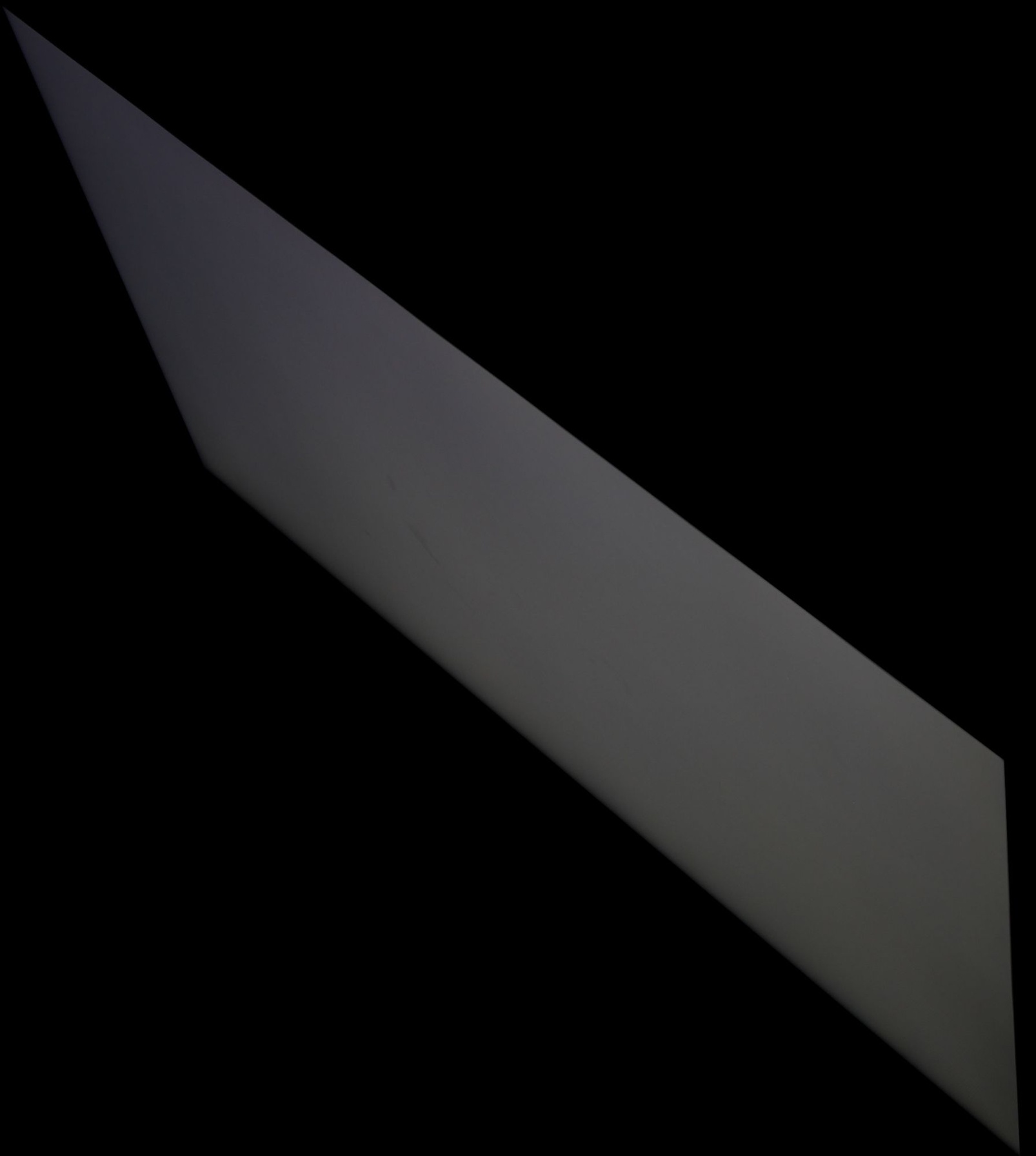

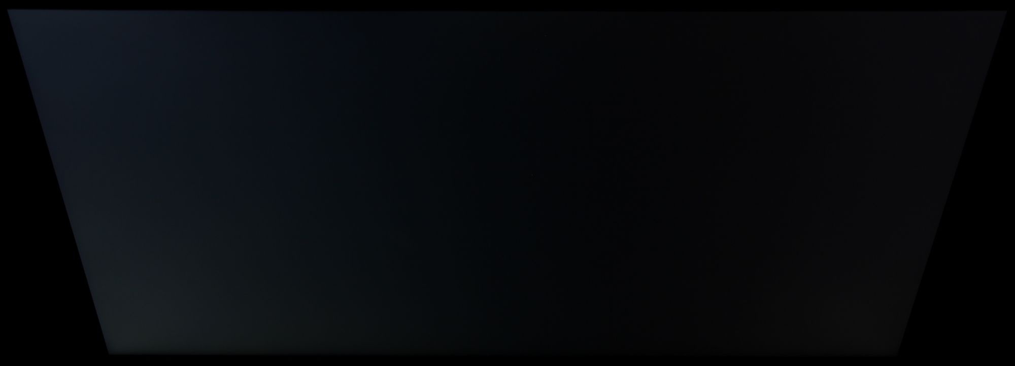

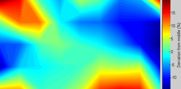

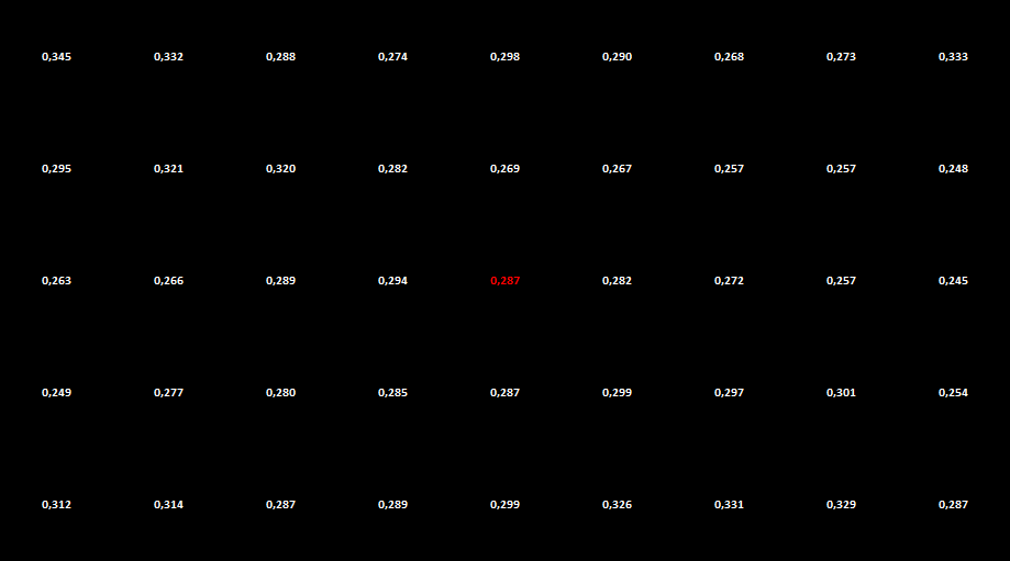

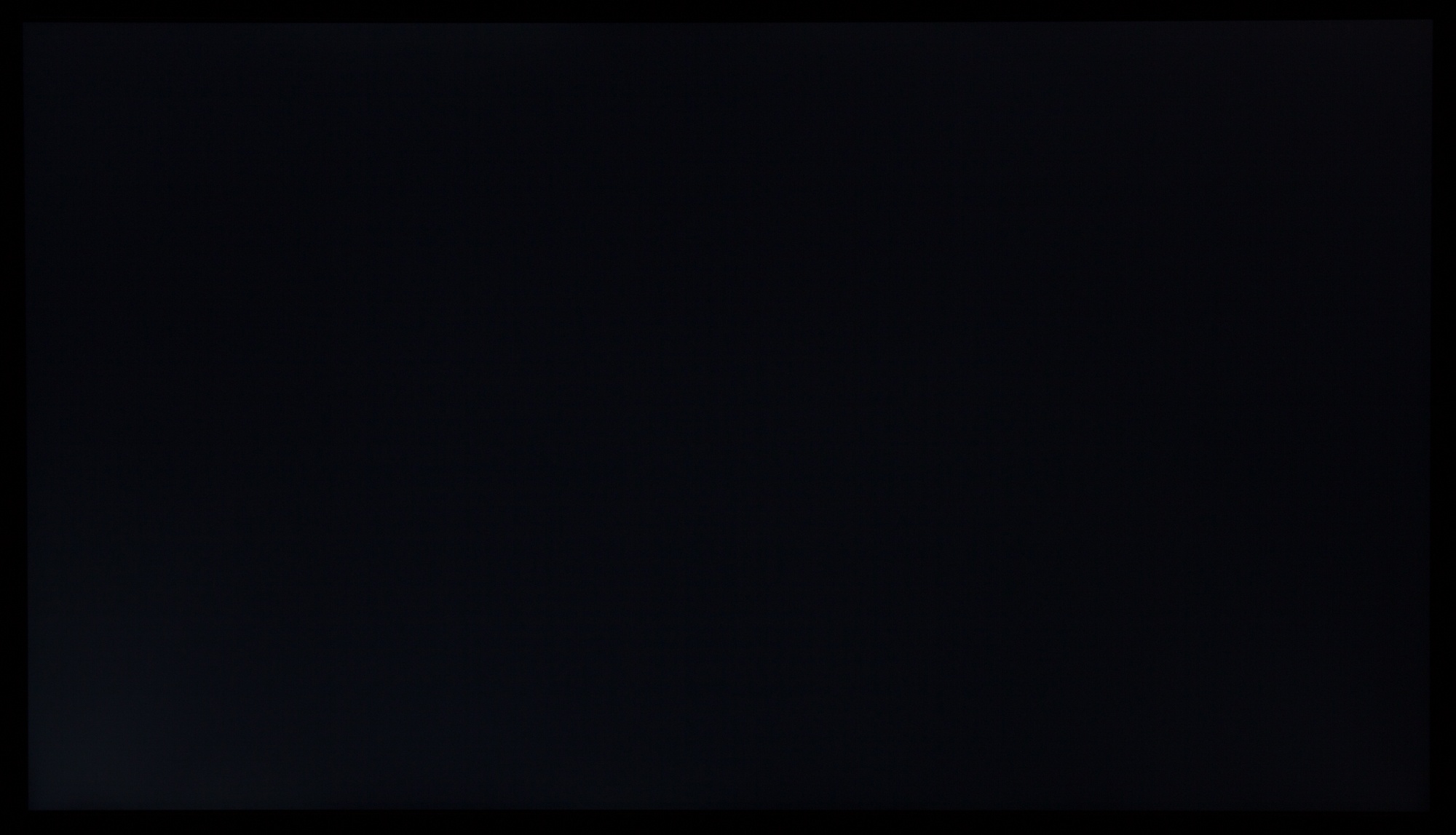

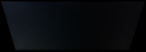

Uniformiteit van zwart
Afbeeldingslocatie: http://tweakers.net/ext/f/3pb55C4FHfkl7W8mD6n1KmwK/full.jpg
Afbeelding 49: gemeten helderheid voor zwart (cd/m²)
Afbeeldingslocatie: http://tweakers.net/ext/f/6Zt7tClq2u1NGrhNYMyyhHbF/full.png
Afbeelding 50: afwijkingen in helderheid van zwart ten opzichte van gemiddelde
Afbeeldingslocatie: http://tweakers.net/ext/f/BYu1latAEHjyqDegffxjONck/full.png
Afbeelding 51: afwijkingen in helderheid van zwart ten opzichte van midden
Vergeleken met gemiddeldeGrootste negatieve afwijking-14,92%
Grootste positieve afwijking+19,51%
Vergeleken met middenGrootste negatieve afwijking-14,58
Grootste positieve afwijking+19,99%
Tabel 39: uiterste afwijkingen in helderheid voor zwart
Voor zwart is het niet praktisch om te kijken naar kleurverschil in ∆E, omdat het dan voornamelijk afhangt van wat je als referentie gebruikt om naar te normaliseren. Als je normaliseert naar de gemiddelde helderheid van een wit scherm zijn alle overgangen in zowel ∆E94 als ∆E00 kleiner dan 0,60. Als wit echter niet de helderste kleur op het scherm is bij het vergelijken van zwart over het oppervlak van het scherm, kunnen deze waarden veel hoger zijn. Daarom wordt er alleen gekeken naar de relatieve afwijkingen in helderheid voor zwart.
De uniformiteit van zwart is vrij goed. Vergelijken van de waarden uit Tabel 39 met de waarden uit Tabel 35 (zelfde tabel voor wit) geeft een andere indruk, maar met zwart zijn grote afwijkingen acceptabel om dezelfde perceptuele uniformiteit te krijgen. Beeldschermen die veel last hebben van backlight bleeding kunnen afwijkingen hebben van boven de 100%. De gemeten afwijkingen van -15% / +20% zijn in de meeste gevallen zeer acceptabel en zelfs redelijk goed.

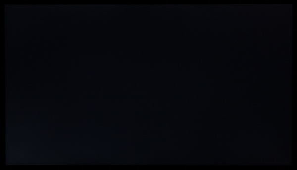

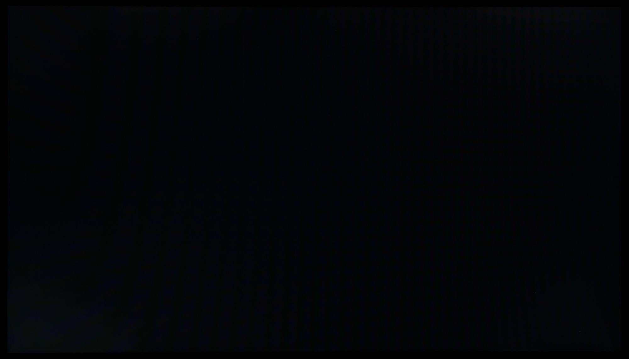

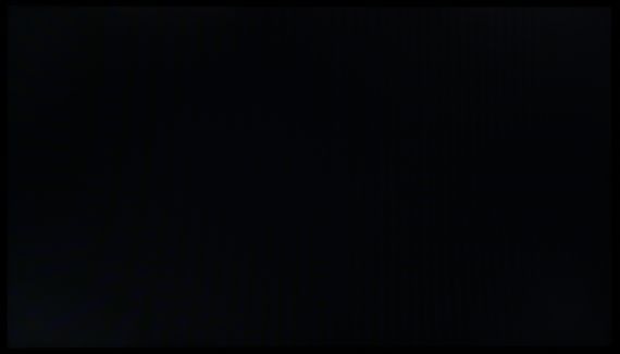

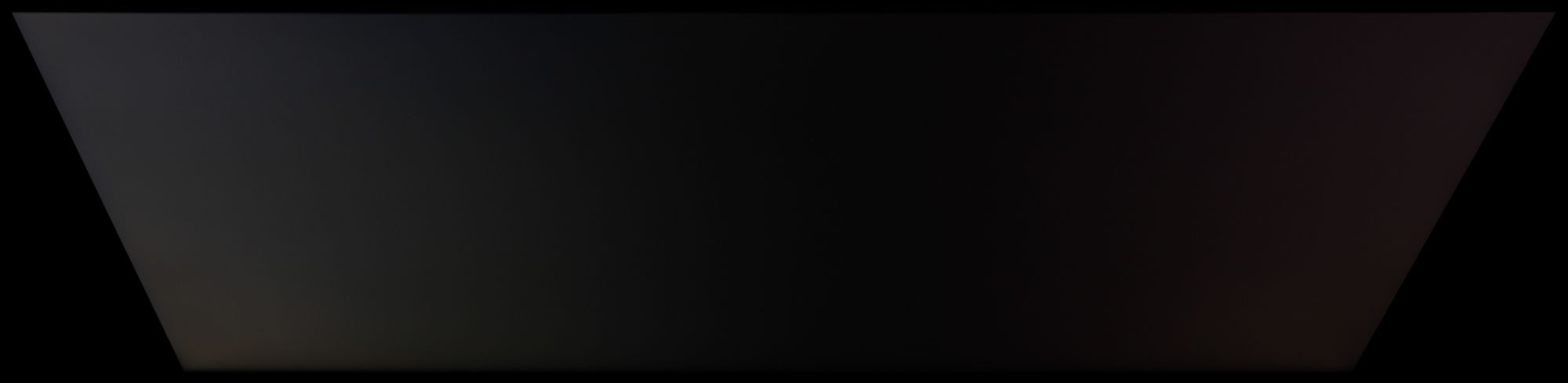

Backlight bleeding
De helderheiduniformiteitmeting van zwart liet al zien dat het paneel wel een beetje last had van bleeding, want de helderste punten liggen allemaal aan de rand (Afbeelding 50 en Afbeelding 51). Maar het is eigenlijk best wel goed onder controle. Wanneer je een zwart scherm bekijkt bij fabrieksinstellingen in een verduisterde kamer is het wel zichtbaar, maar wanneer het scherm is gekalibreerd naar 120 cd/m² voor wit is het zelfs dan al vrijwel niet meer te zien. Onder normale omstandigheden zou het geen probleem moeten zijn.
Afbeeldingslocatie: http://tweakers.net/ext/f/C1Gqi8Nq4bsv6dHAFnBPZkb7/full.jpg
Afbeelding 52: backlight bleeding

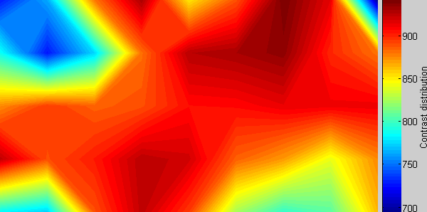

Contrastuniformiteit
Afbeeldingslocatie: http://tweakers.net/ext/f/aLJ7sZWxUpB04H5gA9jzJ9pp/full.png
Afbeelding 53: contrastverdeling, resultaat van delen resultaten helderheidsmeting wit door resultaten zwart
TotaalMinimale contrast ratio693:1
Gemiddelde contrast ratio868:1
Hoogste 80%Minimale contrast ratio807:1
Gemiddelde contrast ratio895:1
Tabel 40: contrastverdeling
Gezien het contrast in het midden van het scherm 920:1 is bij helderheidsinstelling 90 (standaard instelling), is de contrastverdeling best wel goed met een gemiddelde van 868:1. Alleen beide hoeken bovenin laten een veel lager contrast zien: 729:1 linksboven en 693:1 rechtsboven.

De kijkhoeken zijn echt één van sterke punten van de Samsung PLS paneeltechnologie. IPS en VA technologieën beperken kleur- en gammaverschuivingen onder een hoek al tot een minimum, maar PLS doet het hier nog zichtbaar beter. Maar wat PLS vooral boven die andere twee laat uitsteken is dat het helderheidsverlies onder een hoek veel kleiner is. Vooral in horizontale richting valt het verschil in helderheid tussen recht van voren en onder een hoek van 45° nauwelijks op. Het spreekt voor zich dat TN panelen al helemaal kansloos zijn op dit vlak vergeleken met dit paneel. Ik kan denk ik wel zeggen dat de kijkhoeken op dit scherm de beste kijkhoeken zijn die ik ooit op een LCD TFT scherm gezien heb.
Afbeeldingslocatie: http://tweakers.net/ext/f/vaF0VjekTo9h1k1bCEbTEdAE/full.jpg
Afbeelding 54: kijkhoeken

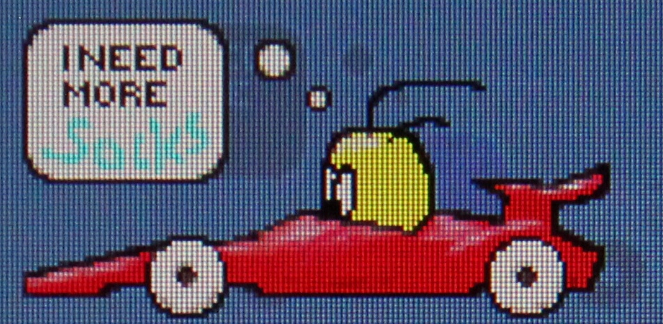

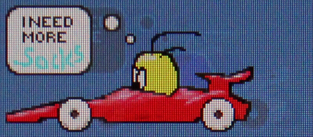

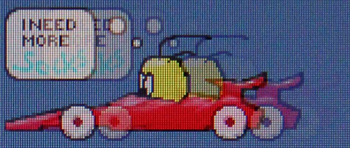

De vloeibare kristallen in het paneel hebben een bepaalde tijd nodig om van de ene stand naar de andere te gaan: de reactietijd. Het gevolg hiervan is dat voor een korte periode het oude en nieuwe beeld door elkaar te zien zijn, dit wordt ghosting genoemd. Een beetje ghosting kan juist wenselijk zijn, doordat bewegende beelden hierdoor vloeiender lijken te verlopen. Teveel ghosting zorgt er echter voor dat bewegende beelden onscherp lijken. Eigenlijk is het met beeldschermen altijd zo dat ze meer ghosting hebben dan wenselijk, zeker op de wat tragere paneeltechnologieën zoals VA-technologieën en IPS-technologieën (of vergelijkbaar).
Om reactietijden te verbeteren wordt vaak gebruik gemaakt van overdrive technologieën, soms ook afgekort als RTC (Response Time Compensation). Het nadeel hiervan is dat te sterke overdrive resulteert in overshoot, waardoor je halo's krijgt, wat er ongeveer uitziet als een ghost met negatieve kleuren.
De q2770Pqu heeft vier overdrive modi die geselecteerd kunnen worden vanuit het OSD. De ghosting is getest voor alle modi.
Overdrive modusHaloGhost2x HaloGhost + Halo2x Ghost
Off29%71%
Weak40%60%
Medium26%35%39%
Strong33%19%48%
Tabel 41: ghosting
Afbeeldingslocatie: http://tweakers.net/ext/f/y9O0a4DhjIY3ujfhTKopmxHD/full.jpg
Afbeelding 61: halo op medium
Afbeeldingslocatie: http://tweakers.net/ext/f/OxVjBVXTZSoRewh2U8Y8wAIw/full.jpg
Afbeelding 62: halo op strong
Afbeeldingslocatie: http://tweakers.net/ext/f/SkSgWjjQ4flmEIMjPHYarTbE/full.jpg
Afbeelding 63: ghost
Afbeeldingslocatie: http://tweakers.net/ext/f/r4i9EdzHjjsnSn5rnhoZ586c/full.jpg
Afbeelding 64: twee halo's
Afbeeldingslocatie: http://tweakers.net/ext/f/oX48K3jhC17aRPujKuduIjv4/full.jpg
Afbeelding 65: ghost en halo op medium
Afbeeldingslocatie: http://tweakers.net/ext/f/oCxFPqnGS9WZ9DsRhONtTA5r/full.jpg
Afbeelding 66: ghost en halo op strong
Afbeeldingslocatie: http://tweakers.net/ext/f/RKPUzDyoeUGWIWfRwWd9rSD2/full.jpg
Afbeelding 67: twee ghosts
De resultaten laten zien dat de standaardmodus, medium, waarschijnlijk de beste keuze is in de meeste gevallen. De overshoot is vrij beperkt in deze modus, waardoor de halo's minder opvallen dan de ghosts. In deze modus is ghosting vrijwel niet zichtbaar in de praktijk.
Met overdrive uitgeschakeld of op de laagste stand is ghosting wel goed zichtbaar, ook in de praktijk. Op de hoogste stand is de overshoot zo hoog dat halo's er juist erger uit zien dan ghosts (Afbeelding 62, Afbeelding 64 en Afbeelding 66) en heb je duidelijk last van zogenaamde dark trailing.

Het OSD kan wordt bediend met vier knoppen aan de onderkant van de onderste bezel.
Knop (van links naar rechts)Functie buiten OSDFunctie binnen OSD
AutoInput selectExit / back
-Clear Vision (sharpening)Vorige / verlaag waarde
+Volume van stereo uitgang/speakersVolgende / verhoog waarde
MenuOpen OSDOK
Tabel 43: OSD
Afbeeldingslocatie: http://tweakers.net/ext/f/Ov884NiWXqHWYYFjudD18TXA/full.jpg
Afbeelding 68: OSD-bedieningsknoppen
Het OSD werkt intuïtief en heeft een logische indeling. Het is ook completer dan de meeste OSD's, met onder andere drie gammamodi, vier overdrivemodi en een automatische uitschakeltimer naast de gangbare OSD-instellingen die je in de meeste OSD's tegenkomt.
De bedieningsknoppen doen hun werk, maar ze werken niet zo fijn als bijvoorbeeld de touch knoppen op sommige modellen uit de Dell UltraSharp serie, met automatische functielabeling op het scherm. Het vergt enige tijd om aan de knoppen gewend te raken en zelfs dan zal je merken dat je af en toe nog steeds de verkeerde knop indrukt, met name in het donker.
Foto's van OSD
Afbeeldingslocatie: http://tweakers.net/ext/f/AAtH58Dyehw4KzEuzOzhBDiy/full.jpg
Afbeelding 69: OSD - Luminance
Afbeeldingslocatie: http://tweakers.net/ext/f/L4R200akFtkGklVqMyo5EeMD/full.jpg
Afbeelding 70: OSD - Image Setup (alleen beschikbaar over VGA)
Afbeeldingslocatie: http://tweakers.net/ext/f/i14OnByRzLX6n9SZ39hKvnYH/full.jpg
Afbeelding 71: OSD - Color Setup
Afbeeldingslocatie: http://tweakers.net/ext/f/LeRIfVYvq9OnSPJ4GD3DVcCn/full.jpg
Afbeelding 72: OSD - PictureBoost
Afbeeldingslocatie: http://tweakers.net/ext/f/EyAl2Ex181I7yUzdMOonq9ty/full.jpg
Afbeelding 73: OSD - OSD Setup
Afbeeldingslocatie: http://tweakers.net/ext/f/YegQfdKADqhSj6K21mXiE088/full.jpg
Afbeelding 74: OSD - Extra
Afbeeldingslocatie: http://tweakers.net/ext/f/HurY6jKLqddtNXO5Uo9TY1Zo/full.jpg
Afbeelding 75: OSD - Exit
Factory OSD
Het Factory OSD, ook wel bekend als Service Menu, is een menu voor de fabrikant om het beeldscherm in te stellen. Als eindgebruiker is er niet echt een goede reden om het Factory OSD in te gaan, behalve misschien voor de panel on timer, aangezien de q2770Pqu geen ondersteuning biedt voor Active Power On Time over DDC/CI.
Afbeeldingslocatie: http://tweakers.net/ext/f/oqj9nsM906dh4wWbIVpDUppc/full.jpg
Afbeelding 76: Factory OSD
Van links naar rechts en van boven naar onder hebben deze instellingen/waarden de volgende betekenis:
Instelling/waardeBetekenis
Q2770PQUDisplay model
20131030Factory OSD version date in YYYYMMDD format
V004Factory OSD version number
Auto ColorHeading of global gain and offset settings section
GainGlobal RGB gain settings
OffsetGlobal RGB offset settings
Cool Rx Gx BxRGB settings for white balance mode “Cool” (same for other modes)
Bri 90Default brightness for white balance mode = 90 (same for other modes)
Con 50Default contrast for white balance mode = 50 (same for other modes)
Spread spectrumHeading for LVDS spread spectrum clocking section
FreqFrequency modulation in spread spectrum clocking
AmpAmplitude modulation
DFMSwitch on/off Design For Manufacture mode
BurnInSwitch on/off built in burn-in mode
Panel On xPanel on time counter in hours
LTM270DL06Panel type number
LogoSwitch on/off the display of the logo when turning on the display
Erase EEPROMComplete reset to Factory Default Settings
Tabel 44: betekenis van instellingen/waarden Factory OSD
Verklaringen
Auto Color: Gain/Offset
Gain en offset zijn zogenaamde curve adjustments, net zoals gamma. In het simpelste model is het effect van die drie op het uitgangssignaal als volgt:
Afbeeldingslocatie: http://tweakers.net/ext/f/Ai9phcfM0DOqd1Zx5ZKqqF6K/full.png
Gain is daarom een multiplicatieve modulatie, offset een additieve modulatie en gamma een machtsfunctie. Het effect van gain is het sterkst in de highlights, offset in de schaduwtonen en gamma in de middentonen.
Doordat gain en offset curve adjustments zijn die per kleurkanaal ingesteld kunnen worden, beïnvloeden ze zowel de totale gamma waarde als de witbalans van het uitgangssignaal.
De waarden in het Factory OSD van gain en offset zijn allemaal 12-bit waarden (0-4095), wat laat zien dat de bitdiepte voor interne verwerking van de controller 12 bits per kanaal is. Het ingangssignaal (afkomstig van de videokaart) en het paneel zijn beide 8 bit per kanaal.
Hoewel de gain en offset instellingen in het Factory OSD gewijzigd kunnen worden lijkt het er op dat het effect van deze instellingen vergrendeld is. Wanneer je waarden aanpast verschijnt het woord "Fail" naast "Auto Color". Dit is jammer voor de echte tweakers, aangezien deze waarden wel een aanpassing zouden kunnen gebruiken.
AOC vertelde overigens dat deze instellingen hetzelfde zijn op elk exemplaar van dit model. Er is dus geen sprake van een fabriekskalibratie.
RGB instellingen voor witbalansmodi
Deze instellingen bepalen de witbalans van de vier vooringestelde witbalansmodi. Het bereik van deze instellingen is 28-227, de reden voor dit aparte bereik is niet bekend. Deze waarden zijn niet gelinkt aan de zichtbare, maar vergrendelde, RGB-waarden voor elke witbalansmodus in het gewone OSD: als je één van deze waarden wijzigt in het Factory OSD zal de overeenkomstige waarde in het gewone OSD niet veranderen. Er is echter wel een relatie tussen de twee. De waarde in het gewone OSD is op de volgende manier af te leiden van de vooringestelde waarde in het Factory OSD:
Uitgewerkt geeft dit:
Net zoals de gain en offset instellingen zijn ook deze instellingen identiek op elk exemplaar.
Spread spectrum
De LVDS spread spectrum clocking instellingen worden gebruikt voor het reduceren van de EMI die het scherm uitstraalt en tegelijkertijd ook het verminderen van de gevoeligheid voor EMI uitgestraald door andere apparaten. Dit wordt gedaan door de bandbreedte van het LVDS signaal tussen de controller en de paneelelektronica te vergroten.
Hoewel dit de EMI op specifieke frequenties inderdaad vermindert, blijft het totale uitgestraalde vermogen gelijk. Smalband EMI gevoelige apparaten kunnen door spread spectrum clocking dus veel minder last hebben van interferentie, maar voor breedband EMI gevoelige apparaten verandert er vrijwel niks. Het maakt het wel veel makkelijker voor fabrikanten om hun producten gecertificeerd te krijgen, want de normeringen voor EMI straling gaan per specifieke frequentie en niet per totaal uitgestraald vermogen.
Met de "Freq" parameter wordt de spreiding ingesteld. De standaard klokfrequentie van het Samsung LTM270DL06 paneel is 60,38 MHz en het maximum zonder spread spectrum clocking is 65,63 MHz. Met spread spectrum clocking zou het kloksignaal dus bijvoorbeeld 60,38 ± 3 MHz kunnen zijn.
Met de "Amp" parameter kan de amplitude van het signaal worden gewijzigd. Het idee hiervan is niet heel anders dan bijvoorbeeld het undervolten van je processor. Je laat de elektronica op een lagere spanning werken, waardoor het totale vermogen afneemt. In tegenstelling tot de echte spread spectrum clocking ("Freq" parameter) verlaagt dit wel het uitgestraalde vermogen.
DFM
Het activeren van deze instellingen zet het scherm in de Design For Manufacturer modus. In deze modus wordt het AOC-logo bij opstarten niet getoond en het scherm gaat sneller in power safe mode. Deze instelling is standaard vergrendeld.
BurnIn
Het activeren hiervan zet het scherm in de ingebouwde burn-in modus: wanneer er geen ingangsbron is aangesloten zal het scherm automatisch zwarte, witte, rode, groene en blauwe testbeelden doorlopen (1 seconde per testbeeld). Deze modus kan gebruikt worden voor het burn-in proces (inslijten van het scherm), wat de kans op inbranden van het paneel verkleint.
Erase EEPROM
Deze functie reset alle OSD en Factory OSD waarden naar de fabrieksinstellingen. Anders dan de naam van deze functie suggereert wist deze functie geen van de vier EEPROMS die besproken worden in Beeldschermelektronica. Wat deze functie zeer waarschijnlijk doet is dat het de controller de back-up waarden van het gewone OSD en het Factory OSD laat uitlezen vanaf de 24C32WP EEPROM, om vervolgens deze waarden terug te schrijven naar de overeenkomstige posities van de actuele waarden op diezelfde EEPROM.
Proberen deze functie te gebruiken resulteert in het verschijnen van het woord "Fail" naast "Erase EEPROM". Er is waarschijnlijk een extra toetscombinatie nodig om de Gain / Offset, de DFM en de Erase EEPROM functies te ontgrendelen.

Afbeeldingslocatie: http://tweakers.net/ext/f/HW9n559eqKqPGVBMCBoak0F3/full.png
De q2770Pqu heeft een 3,5 mm mini-jack stereo ingang en accepteert ook stereo audio over DisplayPort en HDMI. De output kan worden verzorgd door de ingebouwde speakers, of door een koptelefoon of versterker aan te sluiten op de 3,5 mm mini-jack koptelefoonuitgang.
Ingebouwde speakers
De q2770Pqu heeft twee ingebouwde speakers van Veco, model 378G030A021 (te zien op Afbeelding 1, Afbeelding 77 en Afbeelding 78). Dit zijn 3 W speakers met een impedantie van 4 Ω. De speakers hebben een ovaal diafragma van 37 x 14 mm. De totale afmetingen zijn 53 x 17 x 14,5 mm (L x B x D). Ze worden aangestuurd door een Texas Instruments TPA3113D2 6W/kanaal stereo klasse-D eindversterker (zie Beeldschermelektronica en Afbeelding 79).
Afbeeldingslocatie: http://tweakers.net/ext/f/EmrKxeaHMj3yjsUxkk1kFDE2/full.jpg
Afbeelding 77: speakerdiafragma
Afbeeldingslocatie: http://tweakers.net/ext/f/2PsOkZt7lHVV6LisZhagiEnm/full.jpg
Afbeelding 78: achterkant van speaker waarop merk, model, vermogen en impedantie te vinden zijn
Afbeeldingslocatie: http://tweakers.net/ext/f/W6833Wq3bZMiUx4D956KQn1m/full.jpg
Afbeelding 79: gedeelte van elektronica op moederbord dat de ingebouwde speakers aanstuurt
De ingebouwde speakers in de q2770Pqu hebben echt een break-in nodig. Bij de eerste test was het geluid zo vervormd dat ze echt onbruikbaar waren. Bij het testen van het maximum vermogen van het scherm, inclusief audio en USB, werden de ingebouwde speakers tot voorbij clippen gepusht. Na het verkrijgen van de resultaten van die test werd het volume van de speakers weer verlaagd tot een normaal niveau en toen klonken ze al een stuk beter. Vanwege dit grote verschil zijn de speakers daarna nog een aantal uur ingespeeld, waarna de geluidskwaliteit opnieuw werd beoordeeld. Na het inspelen klonken de speakers best redelijk voor hun formaat.
Om het meeste er uit te krijgen zal er wel wat gespeeld moet worden met de equalizer van de afspeelsoftware, want de frequentierespons is verre van lineair. Maar zelfs dan is het geluid hooguit redelijk te noemen, voornamelijk vanwege het gebrek aan bas.
Vooral laagfrequente instrumenten hebben hier sterk onder te lijden. Een basgitaar klinkt bijvoorbeeld haast als een gewone gitaar, doordat het volume van frequenties lager dan 350 Hz sterk afneemt en onder de 130 Hz helemaal niks wordt gereproduceerd. Dit zorgt ervoor dat muziek met een prominente baslijn waardeloos klinkt. Om dezelfde reden klinkt mannelijke zang in de meeste gevallen ook slecht, vrouwelijke zang klinkt al beter, maar heeft nog steeds last van gebrek aan helderheid en dynamiek.
Bij hoge frequenties presteren de speakers beter, maar boven de 13,5 kHz is er ook een duidelijke afname in volume en frequenties boven de 16,5 kHz kunnen ook niet worden gereproduceerd.
Naast de smalle frequentierespons hebben de speakers ook last van een gebrekkig dynamisch bereik. Bij muziek met een hoog dynamisch bereik zal je al snel moeten kiezen tussen het clippen van de harde partijen of het niet worden gereproduceerd van de zachte partijen.
Alles bij elkaar komen de ingebouwde speakers het meest tot hun recht bij toepassing waarbij de kwaliteit van het geluid niet echt van belang is, zoals het afspelen van alleen spraak, of achtergrondmuziek op een laag volume.

De q2770Pqu heeft een USB-hub met vier poorten, opgebouwd rond de VIA VL811 USB 3.0 hub controller. De USB-hub is op een aparte printplaat gebouwd. Het heeft een USB 3.0 Standard B upstream poort om de hub te verbinden met de PC, twee USB 2.0 High Speed poorten, één gewone USB 3.0 Super Speed poort en een USB 3.0 Super Speed Fast Charge poort. De USB 2.0 poorten en de upstream poort bevinden zich aan de onderkant van het achterste deel van het scherm (het uitstekende deel aan de achterkant waar de elektronica in zit) en beide USB 3.0 poorten bevinden zich aan de rechterkant van dat gedeelte.
Afbeeldingslocatie: http://tweakers.net/ext/f/h1Th6epUj2eRNqC8tGrOXKyQ/full.jpg
Afbeelding 80: USB-hub printplaat
