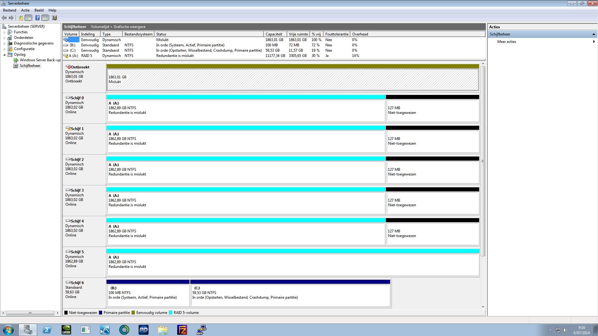

Ik heb even de oude drive erin gezet. En buiten de eerste drive die ontbreekt (ik vermoed dat dat de weergave is van de drive die ik erin wilde steken om de andere te vervangen) Geeft hij perfect weer wat er voordien was voor ik begon te klooien met de nieuwe hd. (schijf 7 staat net buiten beeld maar is zoals schijf 0,1,2,3,4)
Redunantie mislukt, schijf 1 geeft een waarschuwing.
Wanneer ik deze selecteer en aanduid schijf opnieuw activeren begint hij met opnieuw te syncroniseren.
Ik laat deze even doen en kijken wat hij dan weergeeft.
Afbeeldingslocatie: http://tweakers.net/ext/f/PG3DAwI5y0vcooXhdhweT8L9/medium.jpg
Note to self: http://technet.microsoft.com/en-us/library/cc780665
Edit 4: Bij het rebuilden loopt hij vast en crasht hij.
