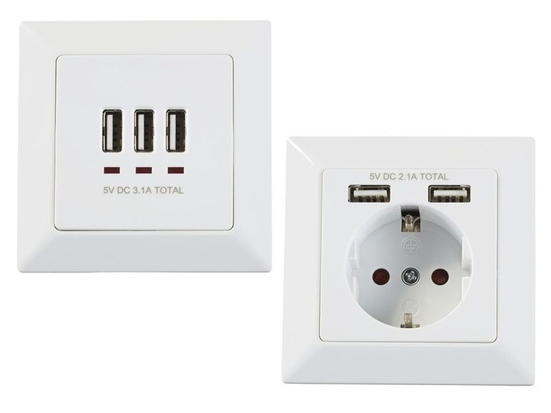

Vanaf 14 augustus bij Lidl: USB wandcontactdoos voor € 7,99.
Handleiding
TÜV certificaat: WFL-EU5-U3, WFL-GE5-01SU2 d:)b
Afbeeldingslocatie: https://tweakers.net/ext/f/tpXUWjRn9366laMBH6TrBK1T/full.jpg

  • ChiMan
  • Laatst online: 17:07
Overweeg eentje aan te schaffen.
Maar wat is het verschil tussen die van de Lidl, Homra en 2USB?
Prijs loopt uit een van 8 euro tot 50 euro.
Weet dat de 2USB zeer lage standby verbruik heeft.
Hoe zit het met die van Lidl en Homra?
  • Tonne
  • Laatst online: 13-10 21:31
MikeyMan schreef op woensdag 1 november 2017 @ 11:12:
Da's zeker interessant! En dat werkt dan met die 55?
Ja dat is er speciaal voor
Recent heb ik een Homra Exclusive aangeschaft (35 euro) en geinstalleerd:
Ik heb alles van Jung en daar past hij mooi in. Installatie was gemakkelijk te doen, het enige waar ik tegenaan liep is dat er aan beide zijkanten een soort haken gemonteerd zitten. (Op de video niet/nauwelijks te zien.) Die heb ik eraf geschroefd, anders paste hij niet in de kunststof behuizing waar ik het oude WCD uithaalde. Dan is het nog steeds flink wurmen om hem erin te krijgen. Ik heb hem ondersteboven gemonteerd want dat was gemakkelijker.
Dan het gebruik: de prestaties vallen me tegen. Als ik een iPad3 en een kleinere Asus tablet gelijktijdig aan de lader heb liggen dan hoor ik het laden van de Asus regelmatig onderbreken (en opnieuw contact maken). Hij laadt ze dan ook niet snel op. Volgens de specificaties levert hij (zal wel in totaal zijn) 2100 mA. Als ik dat vergelijk met mijn oude vertrouwde Ikea Koppla 3-dubbele lader: die levert 3400 mA en max 2400 mA per poort. Dat verschil merk je wel.
Als de prestaties beter waren geweest had ik er meer gekocht, maar ik hou het nu maar bij deze ene.
